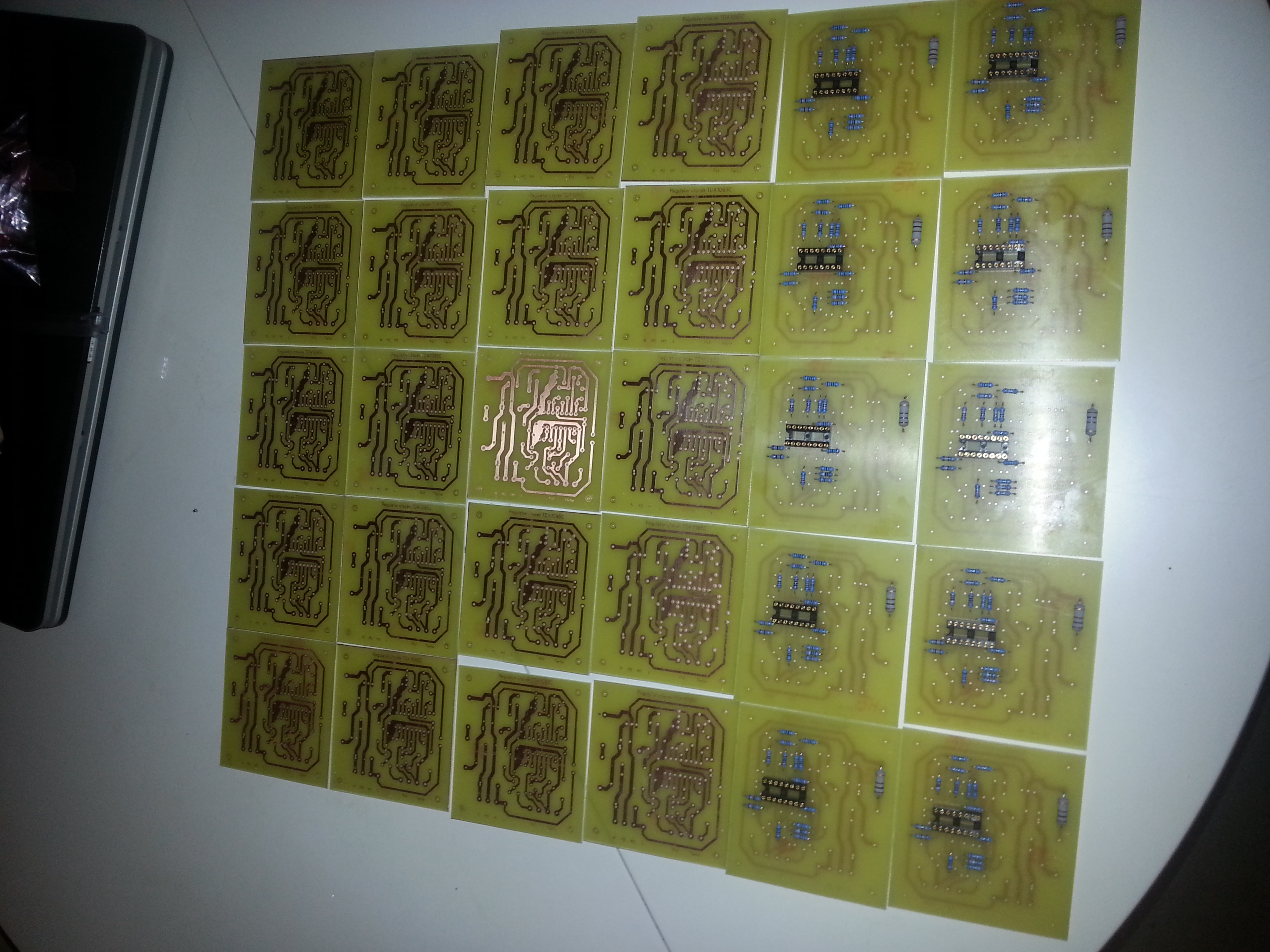

27. 4. 2015, 9:11
Kluci asi budu trošku zaujatej pračkovym motorem protože vim jaká je to hračka. A hračka myslim v tom směru že co tam nastavíš okamžitě to reaguje. A ty otáčky jsou fakt pevné při minimálních otáčkách jsem nebyl schopnej sikovkama zastavit motor.
Ale od začátky koupil jsem čínskej soustruh ve slušném stavu ale s KO elektrikou soustruh mě s cestouvyšel o kolo 4000kč. Regulaci jsem dal dohromady... ale motor byl v háji. A tedka co s tim. V místní převíjárně mi řekli převinutí min 1500 a výsledek žádnej.... Tak jsem se uchylil že se kouknu na měniče a motůrky k nim (samo vše bazarové) A investice cca 2500kč. A řikám si do psí díry. Když za čínskej soustruh nedám to za co ho mohu koupit jetej a funkční.... Tak jsem hledal hledal a našel jsem tady na foru jarův přispěvek. A začalo se mi to hodně líbit. A netrvalo tejden a motal se mi doma pračkovej motor s upravenou regulací z pračky. A byl jsem překvapen.
Měnič je fajnová záležitost ale s motůrkem cca 500w při otáčkách cca 700. Kolik je tam využitelnejch watů při těchto otáčkách?? Ano bezpečnost motoru a regulátoru je druhá věc. Ale zase každej má pračku kde bud. V koupelně prádelně je vlhko někdo jí má ve sklepě kde je prach. A stalo se někomu že ho pračka pokopala. Pračka sama o sobě nejni nějak utěsněná a do toho prach a vlhkost.
Nějsem elektro mág mám učnák elektro a i tak jsem to zvládnul rozchodit z pračkového modulu. Takže ta cesta nebyla tak složitá.
Ale jestli někdo má možnost brzdy propůjčim motor s regulátorem a zajímá mě pračka versus měnič. Ale myslim si že měnič v řadu 500w nebude mít zdaleka na pračku. Jinak měl jsem doma pračkovej motor i 550w

Už jsem se pustil do prace
