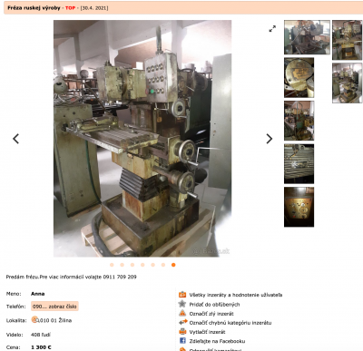

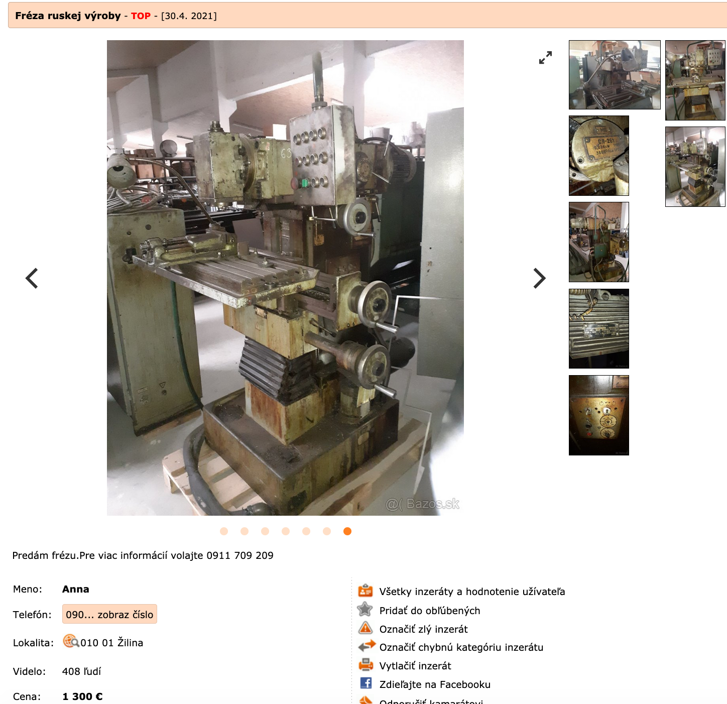

6720 B
SSSR, X320mm Y250mm Z320mm. Strojní posuv ve všech osách včetně rychloposuvu. Kužel ve vřetenech ISO 40. Rozsah otáček 40-2440ot /min. Svislá hlava bohužel nemá výsuvnou pinolu. A.

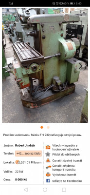

https://stroje.bazos.cz/inzerat/1358074 ... fh-232.php
Horizontální frézka FH232 za 8000 Kč. Viděl jsem ji včera, je to malá sympatická frézka, akorát do garáže. Bohužel jen horizontální a s nefunkčním strojním posuvem. Myslím, že když je to funkční tak to umí pracovat i v cyklech.

almac píše: ↑30. 4. 2021, 7:11 6720 B
Zajímavej stroj, škoda toho malýho podélnýho posuvu.
almac
Příspěvky: 758
Bydliště: Liberec
1. 5. 2021, 12:52
jo myslím nejzajímavější je volba posuvů potenciometrem - to znamená i za chodu stroje, nastavíš posuv a během frézovaní se zdá velký/malý, přenastavíš a je to + najíždění/vyjíždění pomalu atd. A.

Aris píše: ↑1. 5. 2021, 7:42 https://stroje.bazos.cz/inzerat/1358074 ... fh-232.php
V cyklech? To myslíš jako zapneš-vyfrézuješ-vypneš? Já tomu tak vznešeně neříkám..
Je to od překupníka,ten dobře ví,jakou to má cenu (bez svislý hlavy max. 5,- /kilo) a zkouší ,jestli najde kosa za víc..
Aris
Příspěvky: 857
3. 5. 2021, 10:20
A jak tomu méně vznešeně říkáš ty?
Je to správně označení toho, co ten stroj dělá.
A co bys ještě za 8000 Kč chtěl? Svislou hlavu a paletu příslušenství k tomu? Kolikrát chtějí prodejci i dvojnásobek za vrtačku V16, tak se tu snad nebudeme dohadovat, jestli je ta cena přemrštěná nebo nikoliv.
