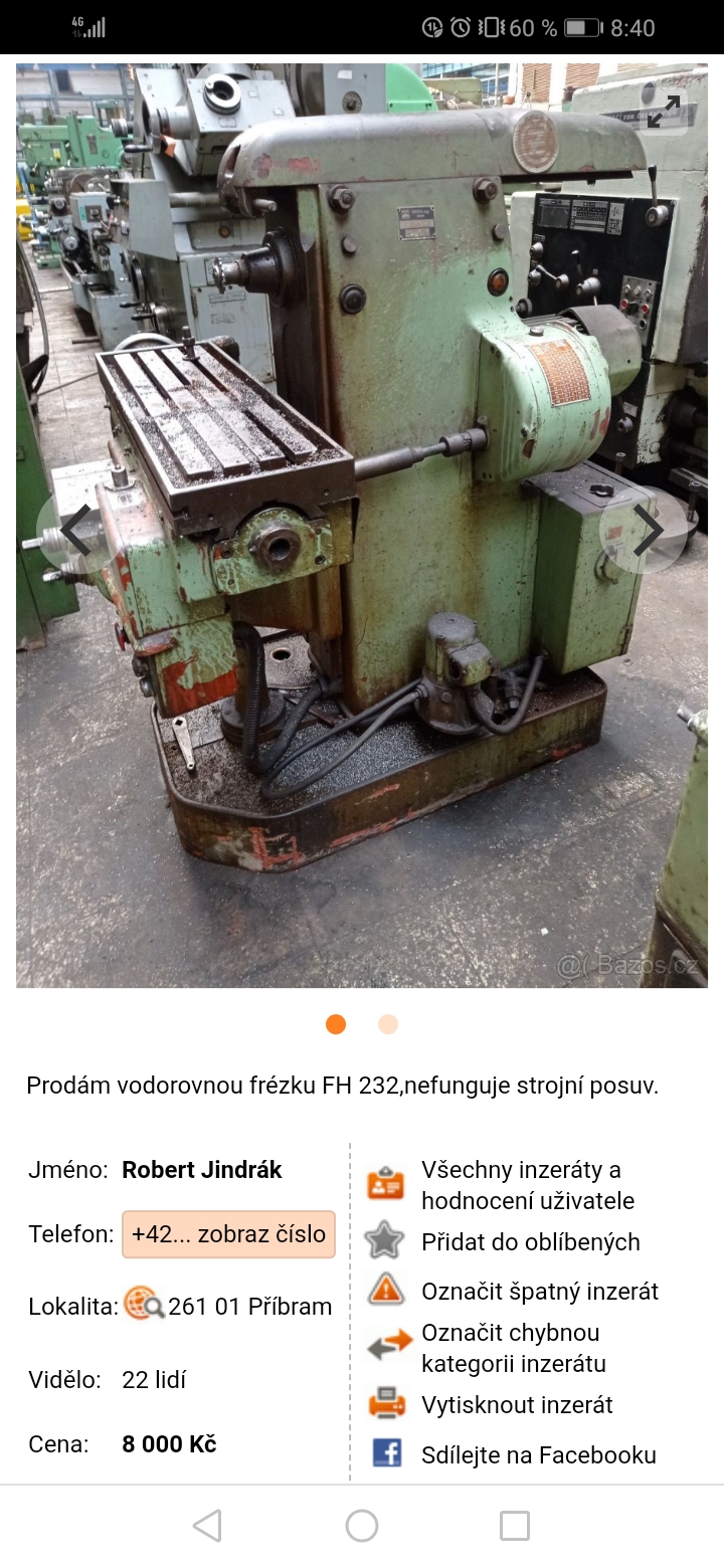

https://stroje.bazos.cz/inzerat/1358074 ... fh-232.php
Horizontální frézka FH232 za 8000 Kč. Viděl jsem ji včera, je to malá sympatická frézka, akorát do garáže. Bohužel jen horizontální a s nefunkčním strojním posuvem. Myslím, že když je to funkční tak to umí pracovat i v cyklech.

Aris píše: ↑1. 5. 2021, 7:42 https://stroje.bazos.cz/inzerat/1358074 ... fh-232.php
V cyklech? To myslíš jako zapneš-vyfrézuješ-vypneš? Já tomu tak vznešeně neříkám..
Je to od překupníka,ten dobře ví,jakou to má cenu (bez svislý hlavy max. 5,- /kilo) a zkouší ,jestli najde kosa za víc..

A jak tomu méně vznešeně říkáš ty?
Je to správně označení toho, co ten stroj dělá.
A co bys ještě za 8000 Kč chtěl? Svislou hlavu a paletu příslušenství k tomu? Kolikrát chtějí prodejci i dvojnásobek za vrtačku V16, tak se tu snad nebudeme dohadovat, jestli je ta cena přemrštěná nebo nikoliv.
