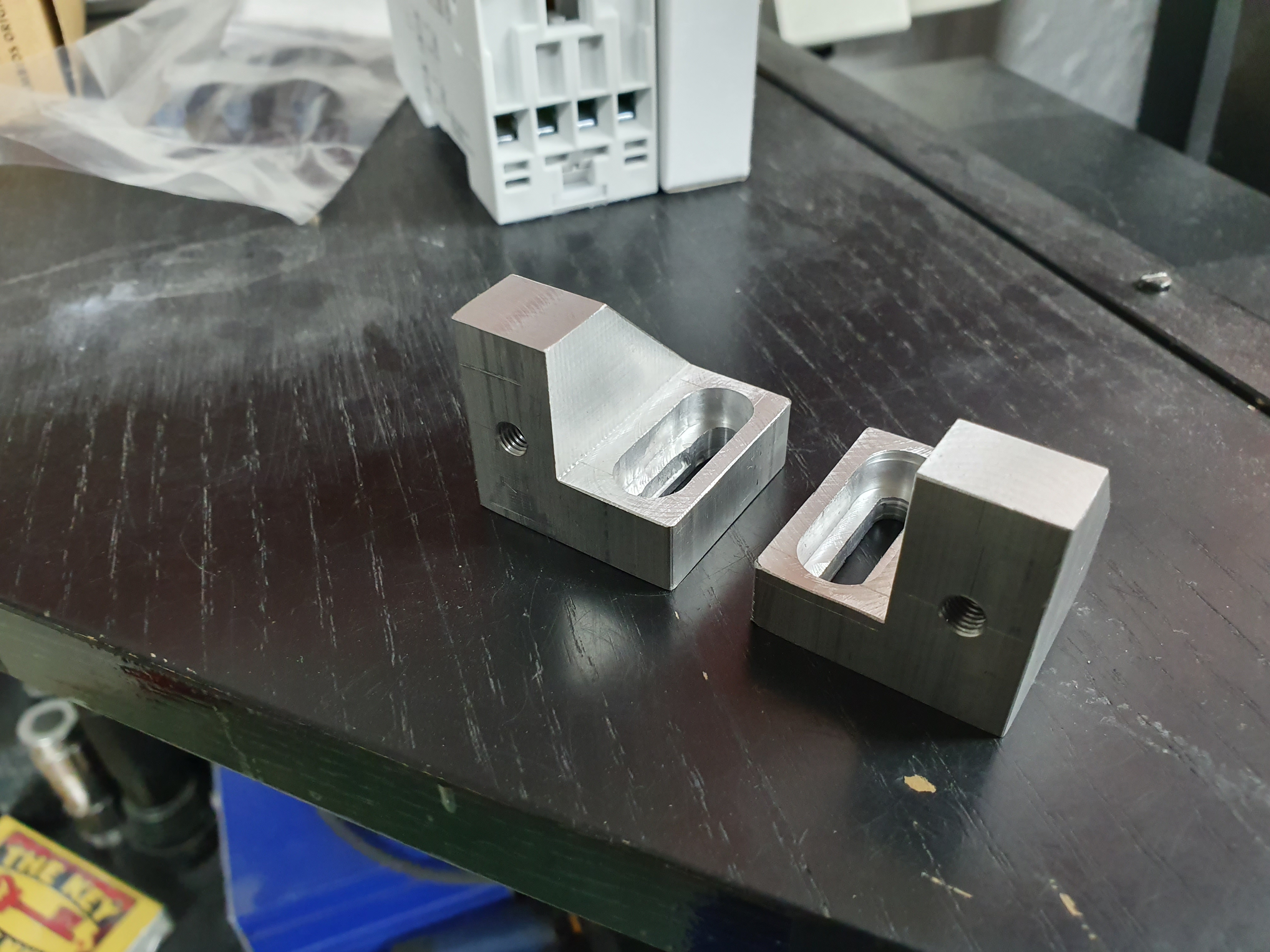

další díl! tentokrát začátek montáže digitálního odměřování!
Příspěvky: 6512
14. 4. 2021, 9:25
No tak tim bych se moc nechlubil. Takhle na prasáka to děláš kvůli sledovanosti náctiletých na trubce, nebo jsi s fousama zahodil i rozum?
Jen namátkou: krivej snimač, pravitko na tistenych špuntech, spáru odhadem misto měrky, rovinnost merena na pravitku zvrchu ale uz ne zboku, blbě velky šrouby a vrchol všeho provrtane velke diry do snimače pravitka, abys ho srovnal :mrgreen:
Takže za mě hnus velebnosti :cry: :cry: :cry:

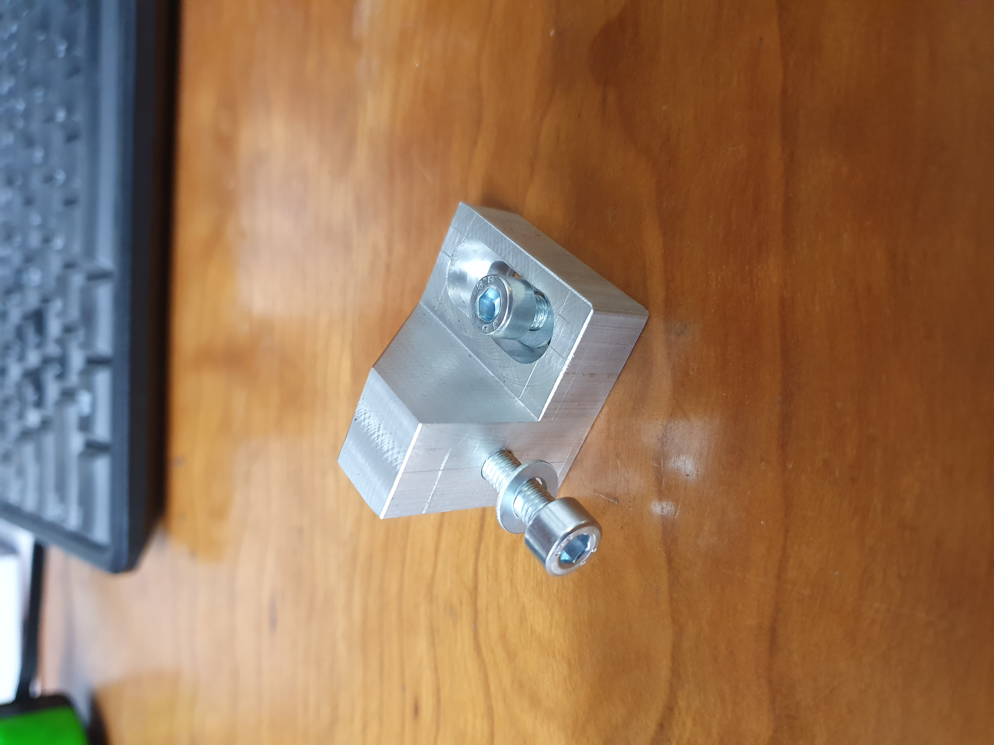

Ty jsi taky se vším hned hotový, stejně jako s tím "Xkem".)
Když nebereš kritiku, tak nabízím námět k zamyšlení. Chceš od odměřování přesnost na setiny. Tři desítky už je moc. Ale dáš tam plastové podložky, i když máš soustruh, frézku a mikrometr. Dává to smysl?
Vyhodil jsi tu červenou plastovou podložku. Škoda, mohla ti posloužit jako míra pro nastavení spáry.
Do toho držáku nevrtej, fakt ne. Použij menší šrouby. Ale hlavně by chtělo to samotné pravítko vyrovnat ve všech směrech.
Ta vytisknuta podložka pod kloub displeje je super, padne tam moc pěkně.

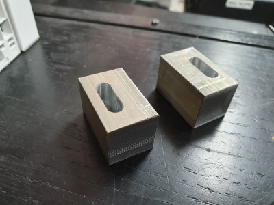

Nevim k cemu jsi myslel ty “tri desitky”. Jinak myslis, ze se ty skoro plne kosticky 13mm z petg plastu pri temer nulovem namahani pohnou treba o setinu? Ja si myslim ze ne.

Klimbik> termoplasty typu PET maji minimalne 5x vyssi teplotni roztaznost nez ocel. Vetsina lidi, co si to uvedomuje, by je proto jako konstrukcni material do presneho mericiho systemu nikdy dobrovolne nepouzila, kdyz by meli moznost pouzit ocel.

Tak je pravda, že by mi už jen cit nedovolil udělat nějaké takové podložky z plastu, udělal bych je rozhodně z kovu, nejspíše ze slitiny hliníku, i v tomto případě bych se zamyslel nad tím, jaká je tepelná roztažnost, ale protože mám tento materiál rád a dobře se mi s ním dělá, tak bych to asi realizoval... :o

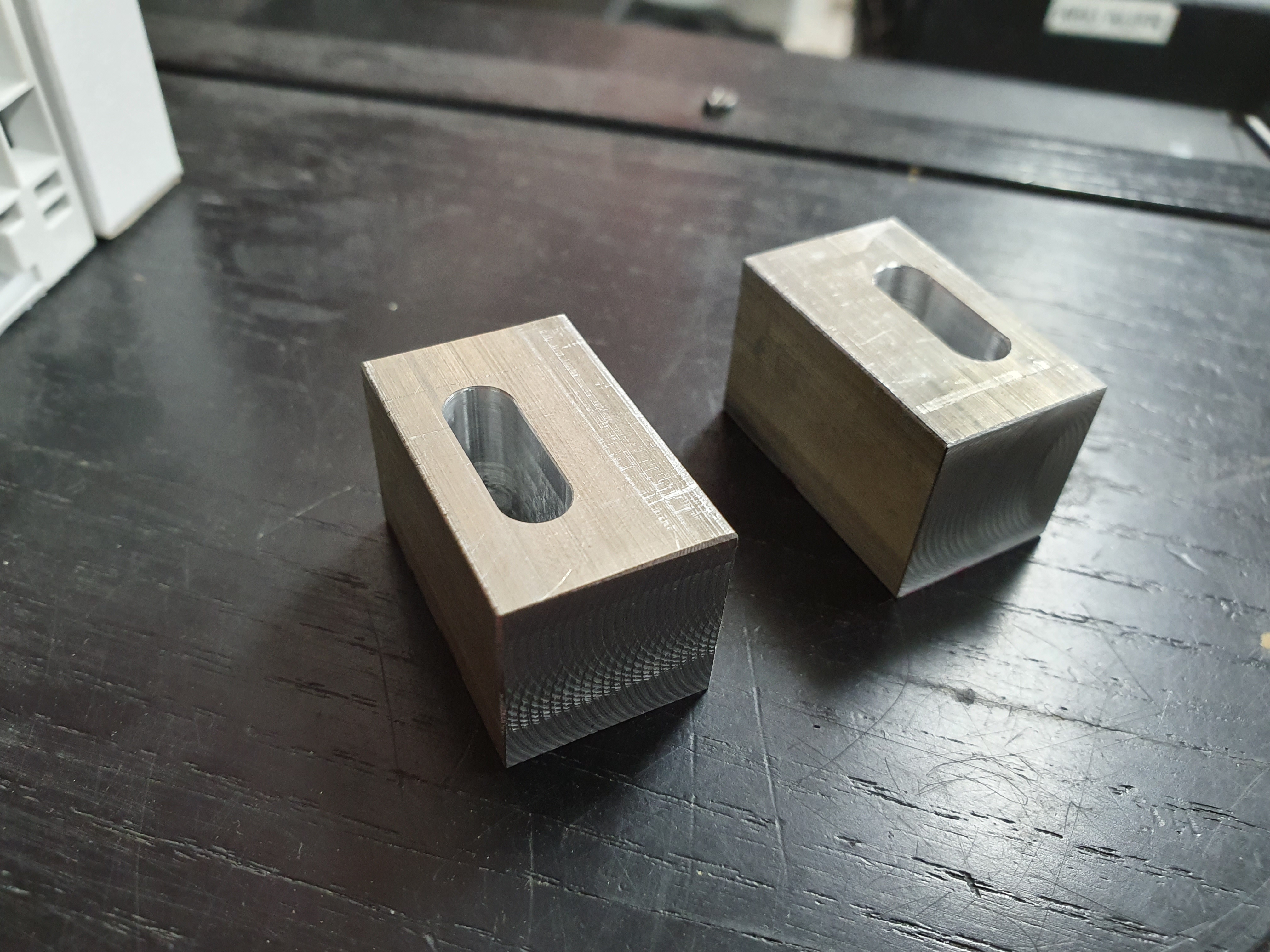

No ja od tebe cekal vic nez jsi předvedl :roll:
Tohle jsou treba moje podlozky pro pravitka, ty kostky jsem mel určitě vyfrezovany rychlejc, nez jsi to v kompu nakreslil a tiskarna vytiskla.

Při změně teploty o 20° se mu obě ty kostičky roztáhnou o cca 0.015mm. Nechápu na co si to tady hrajete :roll: . Brzo se tu objeví "jsi úplnej blázen jestli nemáš tyhle podložky z invaru".

diky zbynovi za vypocet, jeste doplnim, ze roztaznost je tady uplne fuk, protoze kosticky pouze vytvari distanc pravitka a stolu frezky, takze pokud se obe zahrejou o par stupnu, tak teda pak to pravitko bude akorat od stolu dal dejme tomu o tech par tisicin, nebo i setin, a nezmeni se tim vubec presnost mereni. Ale nekde jsem psal myslim v komentarich pod videem, ze ty kosticky asi nekdy udelam i ocelove.
Co je horsi, tak to ze mam ten snimac trochu krivo, ale to uz jsem rikal ve videu a stejne to takhle funguje. Uvidime, az pak budu u vsech os delat nejaka mereni, jak to bude vychazet.
Takze pak mozna i profrezuju delsi dirky na pravitku, staci treba o milimetr nebo dva a se zvetsenyma dirkama ve snimaci pak dokazu spravit i tuto nepresnost.
