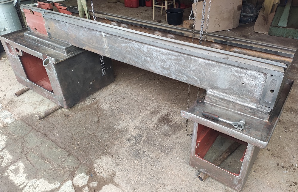

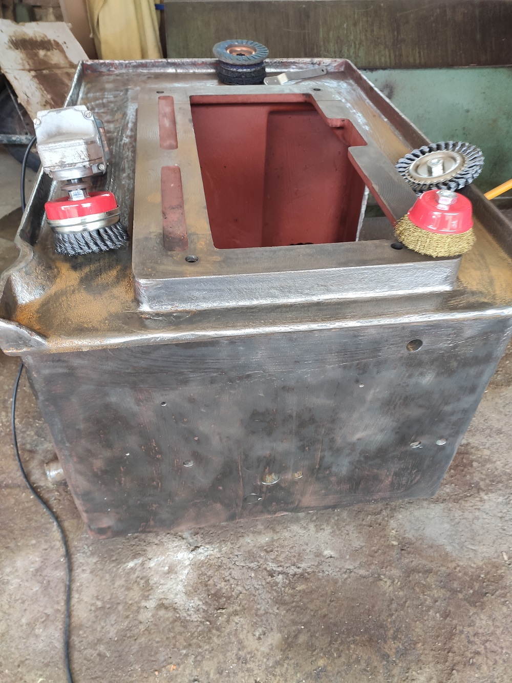

To zatiaľ vôbec som rád že toto stíham navela robiť. To poki by som oklepal dolu nazakladovat natmelit brúsiť upratovať vrchnú farbu. To by bolo na ďalší polrok :D chcem spraviť suporty, koníka a potom mám všetko okrem brúsenia lozi po oprave. Potom chcem už len nejaké peniažky z toho :lol:

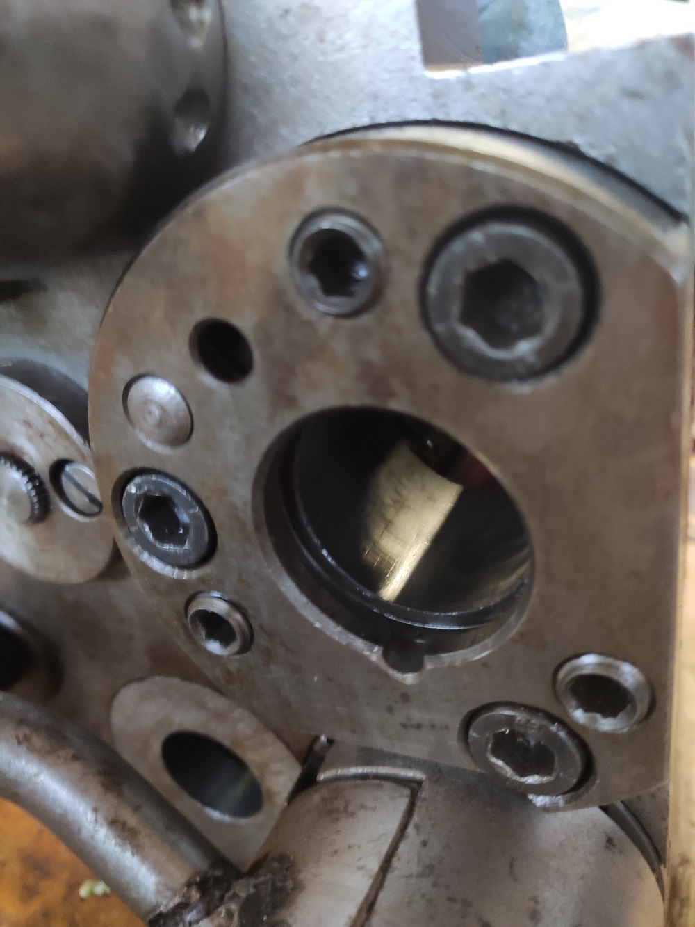

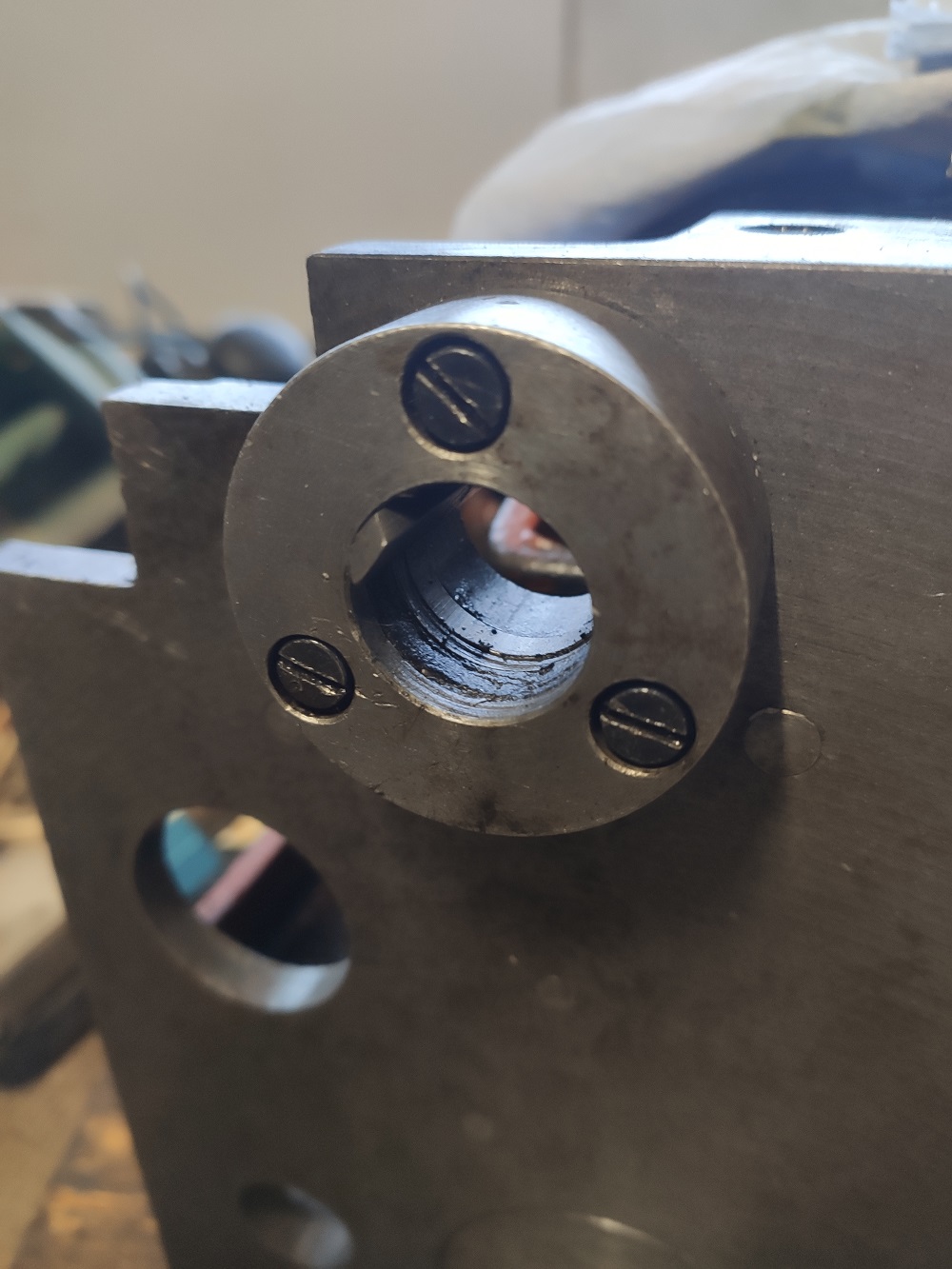

Novic: Tady jsou fotky, co jsem slíbil. V průchodce pro šroub nic není, v druhé průchodce (pro zapínání posuvu) je kroužek s perem a asi ta gumička.

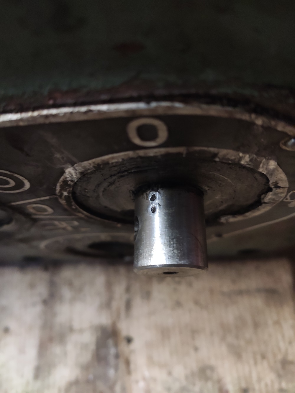

Podařilo se mi stáhnout páky na posuvové skříni. Páka na volbu posuvů šla po nahřátí sama, páka na matici/šroub nešla vůbec, protože při výrobě to tam naprali na takovou hřídel:
Mohl jsem si dovolit zničit štítek, stejně ho budu měnit, tak jsem to vydoloval jako prase ven šroubováky, které jsem do mezery zatloukal jako klíny...

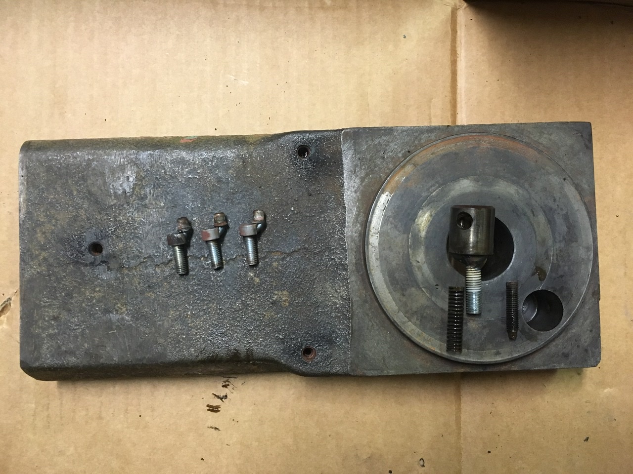

Super ďakujem. Tak to mám celkom problém...
Keby si ten paksament na druhej fotke rozobral tie tri sroby a rozmenil to na drobné veľmi by mi to pomohlo. Lebo ja tam nemám pero aspoň o ňom neviem a ani ten krúžok v zadu nemám len okruzok a tento kryt.

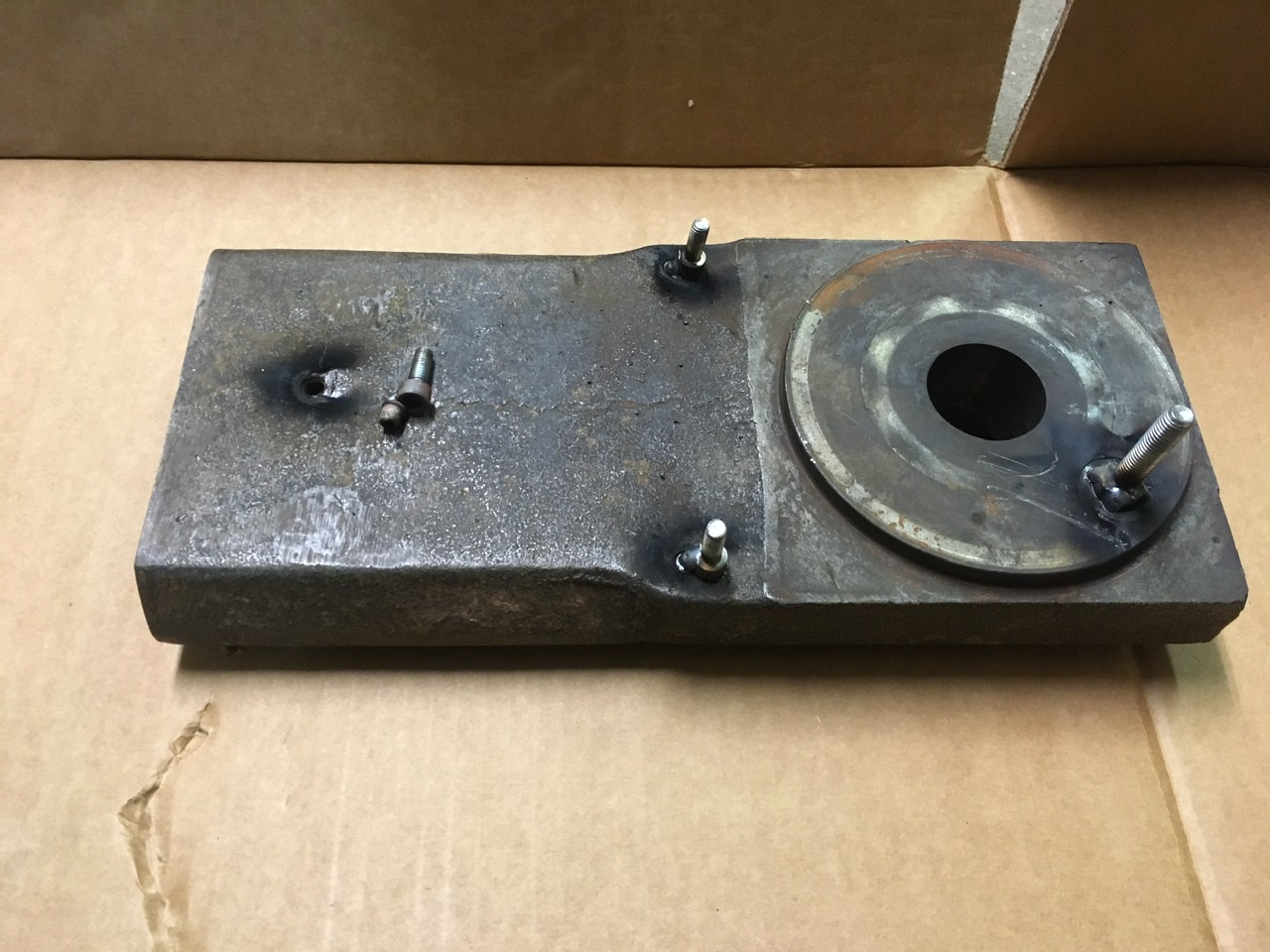

Ja som bol z tých pak tiež nešťastný teraz akurát dolujem maznicky zo sani a tiež to nejde. :|

Měl jsem to pero na kroužku někde vyfocené, ale nemůžu najít. Rozdělám a vyfotím ti to. Ale je to jednoduchý díl - kroužek, který sedne mezi stěnu skříně a tu průchodku, na který je přes malý kolíček přichycené pero, které vyhazuje bordel z drážky tyče.
Mazničky ze saní jsem odvrtal vhodným vrtákem. Měl jsem tam dvě velikosti mazniček, tak pozor, aby jsi pak třeba nešel příliš velkým vrtákem a nerozšířil si tak otvor pro nalisování mazničky (i když by to třeba nevadilo, nevím...).

Ako slo to odvrtavanie chytila sa po case na vrtak a sla von alebo si musel ist az do konca ?
Ja co sa dalo som vyklepol z druhej strany ale dve mi nejdu lebo sa k nim neda dostat takze to tiez odvrtam.

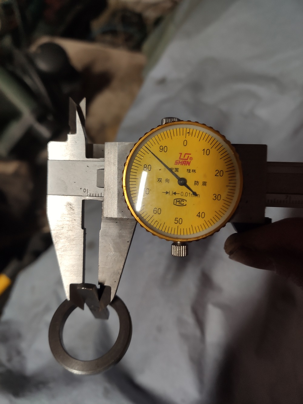

Ešte by som ťa poprosil o rozmery súčiastok toho klinku a toho krúžku na ktorom je chytený lebo to mi tam chýba ďakujem.

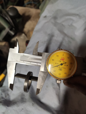

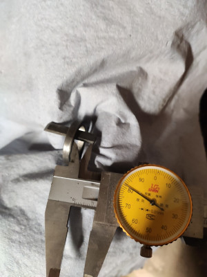

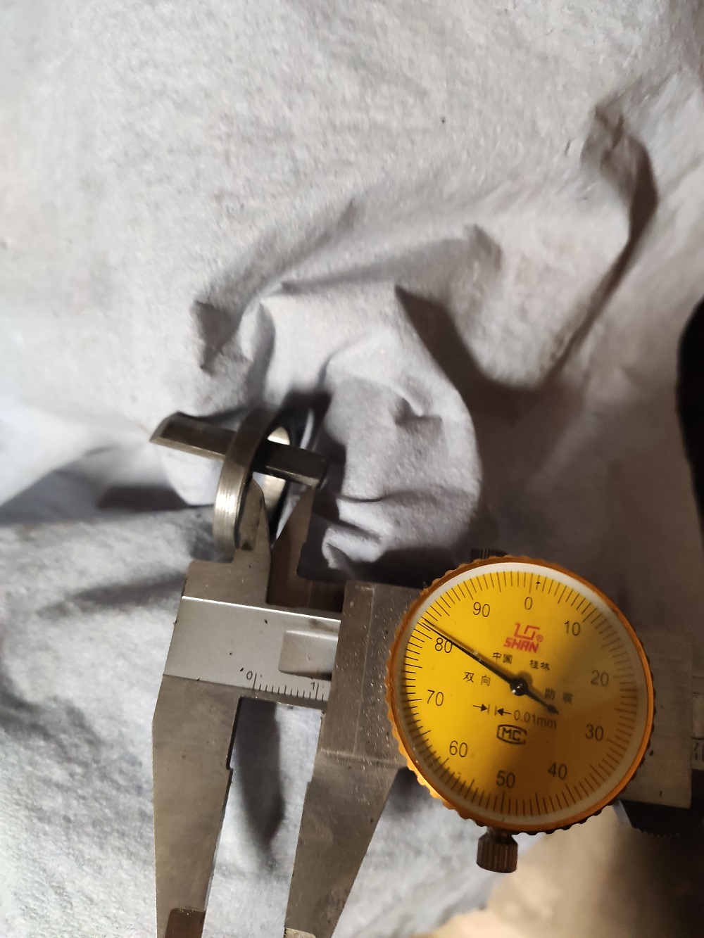

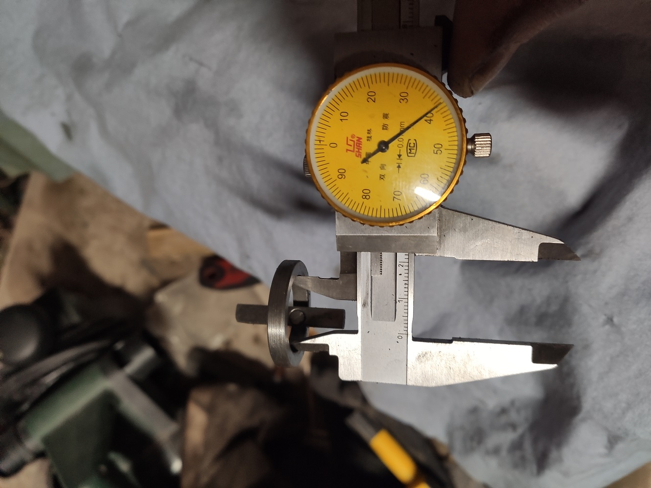

gaminn
Příspěvky: 964
7. 1. 2021, 7:48
Rozměry dodám a to odvrtání - přesně jak píšeš - postupně jsem zvětšoval průměr vrtáku, až se vrták kousnul a mazničku jsem vytáhnul (bohužel si už nepamatuju průměr vrtáku, který vyhovoval). Takže otvor pro mazničku zůstane netknutý.

gaminn
Příspěvky: 964
7. 1. 2021, 6:17

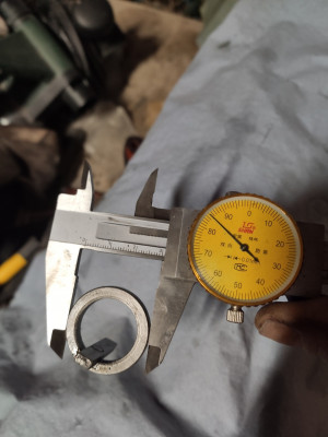

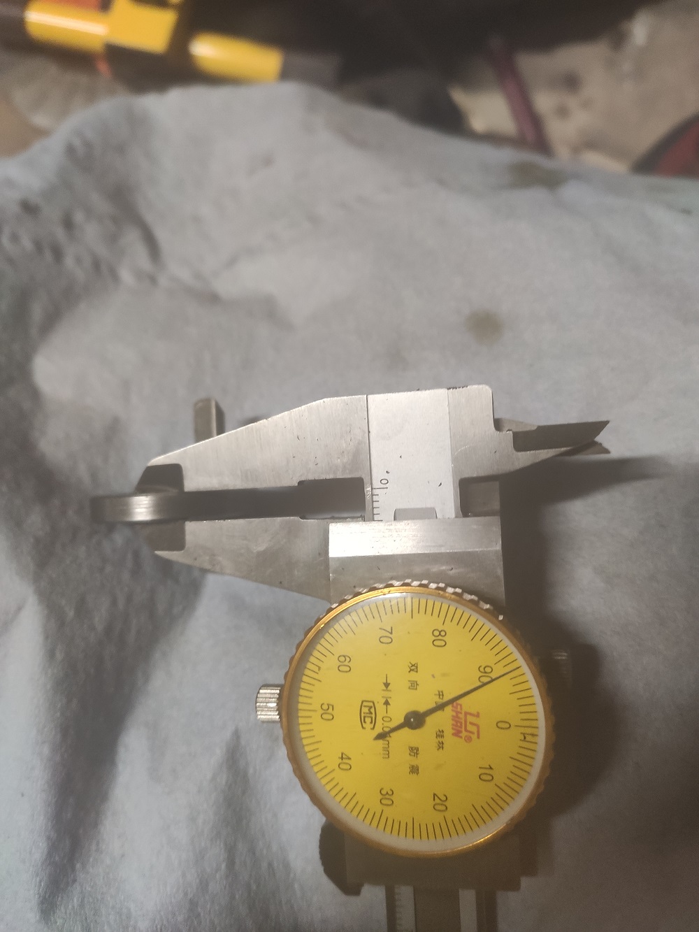

Tady jsou ty rozměry. Akorát jsem zapomněl jeden rozměr pera...
novic
Příspěvky: 1839
7. 1. 2021, 7:05
Ďakujem !!!!!
Tak zajtra hádam prídu maznice a niekedy behom týždňa by som skúsil zbachat toto. Rozmýšľal som nad vypalkom ale to bude na keď lebo to prikali na krajoch.
Maznice v slepej diere skúsim odvrtat. Až by nešlo príde na rad zváračka. :D ďakujem za fotky.

Ja som všetky maznice okrem jednej vybral malými stranovými štipačkámi. Na tu jednu som vybrúsil asi z osmičky starého výstružníka malý sekáčik, a sním ju vydoloval.

david.1
Příspěvky: 1168
Bydliště: doma
8. 1. 2021, 9:24
gaminn píše: 8. 1. 2021, 6:30 Nachystáno k expedici.
Jinak doporučuju si koupit pořádné nástroje. Před tím jsem to lechtal malým dráťákem ve vrtačce. Tímhle ve flexe to jde "nepatrně" líp.
No,máš hezký,to se musí nechat. Ani bačové to takhle neměli-a to to tam šmudlali z nového...
Měsíc kartáčuješ lože,kdy plánuješ dokončit generálku? To už chystáš pro vnoučata?
gaminn
Příspěvky: 964
8. 1. 2021, 9:56
Jo, trvá to a trvat to bude. Asi bych s tím pohnul, kdyby mě tlačil čas, ale já měl broušení lože domluvené už od listopadu až na leden, takže jsem kolem očištěného lože několik týdnů chodil a tu a tam jsem neodolal a zase jsem vzal kartáč do ruky... :)
Obávám se ale, že ani další postup nebude zrovna z nejrychlejších. V mezičase, kdy bude lože pryč, bych mohl udělat nebo aspoň naplánovat novou elektriku. Jak lože přijde, tak se bude moct začít se zaškrabáním suportů, doděláním lepších stírátek na saně, napojením desky koně na kompresor, ...
Ještě zbývá dočistit spoustu dílů ze soustruhu a pak začít s nátěrem. A to nepůjde dřív jak se trochu neoteplí.
