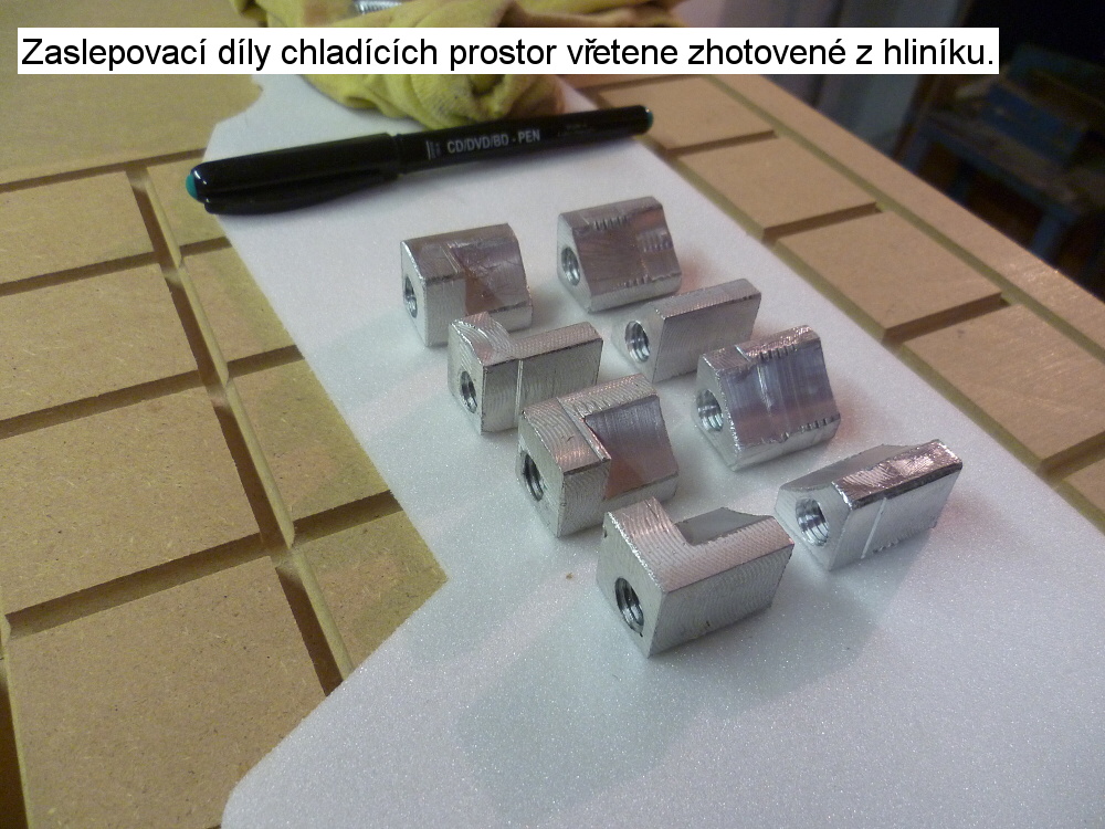

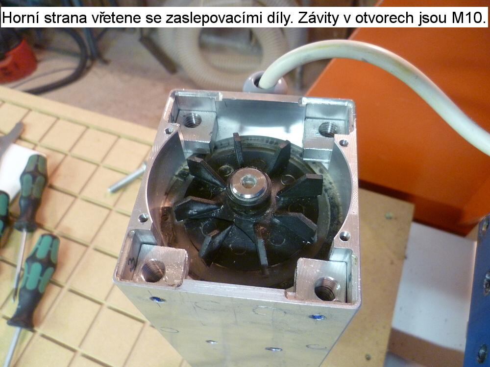

Dnes jsem zahájil přípravné práce na vodním chlazení vřetene.
Miloš.

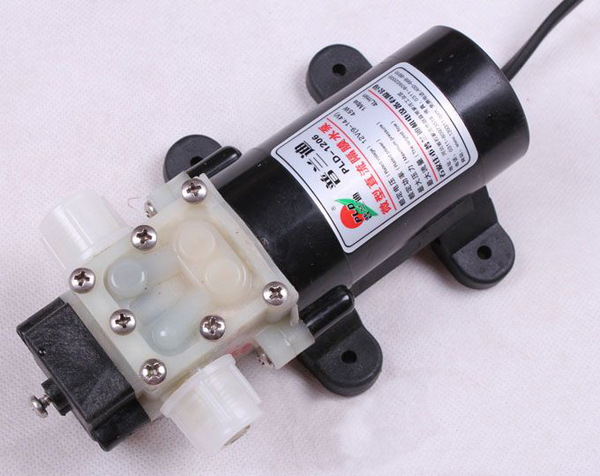

Teď jsem na týden na horách, tak to na chvíli usne. (Zase je víc času na přemýšlení.) Ale hned jak se vrátím, mám v plánu to dodělat. Ještě mi chybí nějaké čerpadélko. Měl by někdo nějaký tip ?

21. 1. 2013, 9:03
Zkousel sem cerpadlo z akvarka, ale to nema vubec tlak, tak sem koupil na ebay za cca 25 dolaru memranove cerpadlo.
hledej
Diaphragm Water Pump
delaj se na 12V nebo 24V, ruznej prutok i tlaky a ruzny prumery hadicek.
Zatim testovano pouze na stole, ale nato ze to jelo zkrz 6mm hadicku (vnejsi prumer), tak to docela valilo.

Martinhora
Příspěvky: 1009
Bydliště: Rokycany
21. 1. 2013, 9:33
Já mam dopravní čerpadlo z nádrže auta - na 12V to má proud jako já za mlada

Moje původní představa byla něco takového:

Důležitá informace je ta, jak dlouho může čerpadlo nepřetržitě pracovat ....

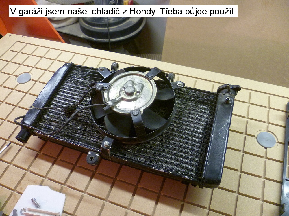

Příspěvky: 7564
21. 1. 2013, 5:25
jako médium použij nemrznoucí kapalinu do chladičů aut, příslušně naředěnou destilkou, třeba modrý Fridex G48
kromě toho že to nezmrzne to obsahuje protikorozní přísady
leta mi to běhá v podobném systému pro chlazení TIG hořáku
ten chladič co máš je zbytečně velikej a má zbytečně výkonnej a tím pádem žeroucí a hlučný ventilátor, 12 V a hodně ampér=komplikace
lepší použít radátor topení z auta + ventilátor ala z PC zdroje na 220 nebo i ten PC na 12V
Příspěvky: 8892
21. 1. 2013, 5:40
zase když tam dá takové hovado chladič tak na nějakou vrtuli stejně nedojde..
