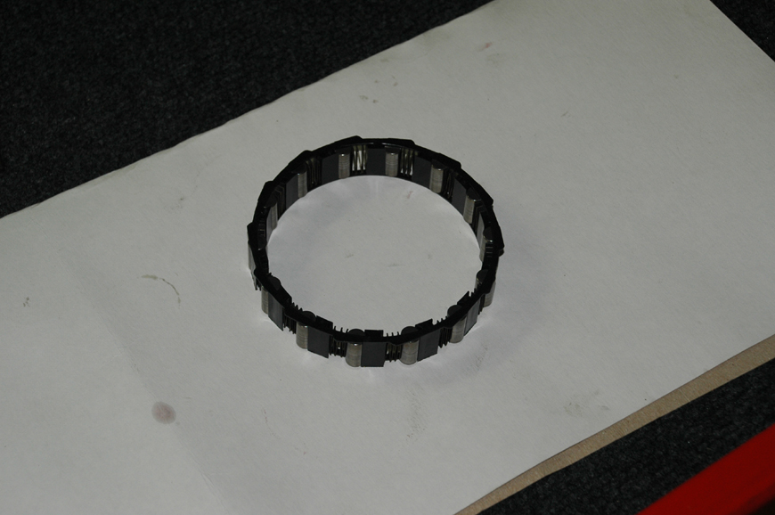

Pořiď si volnoběžné ložisko, to se používá jako klíč na povolování hladkých matic běžně.
Jen aby šlo vůbec v tomto průměru sehnat za akceptovatelnou cenu.
Příspěvky: 5262
16. 10. 2018, 7:44

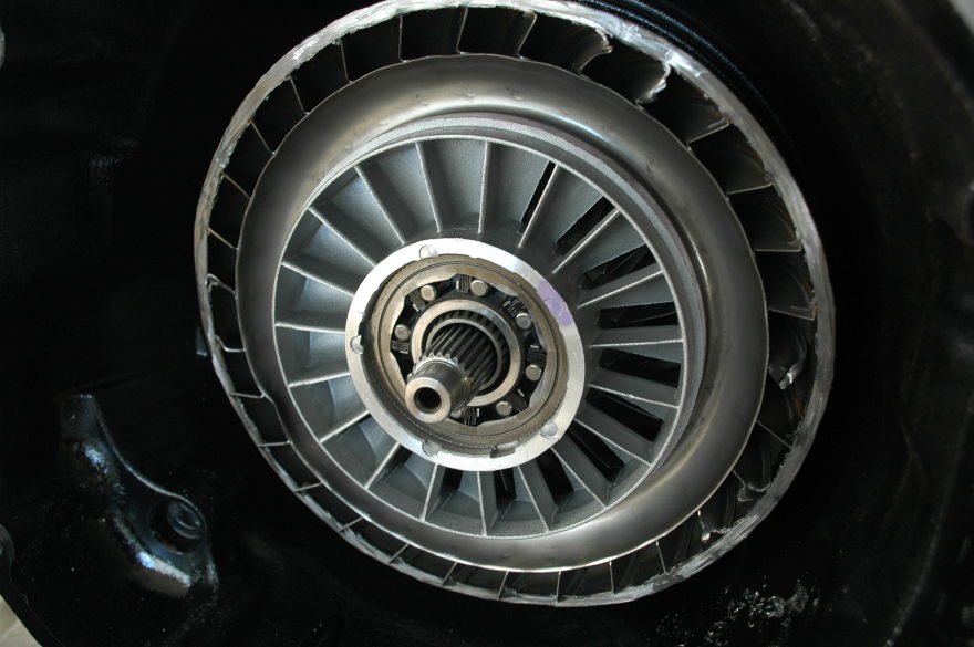

Takový ložiska větších průměrů jsou v hydroměničích, ty měniče jsou spotřebka, vyhazujou se, těm ložiskům samozřejmě nic nebejvá, protože jsou na lopatkách impelleru. Dneska ti je nezměřím, ale zejtra ti můžu dát vědět, jakej má vnitřní průměr. Pokud tě to bude teda zajímat. Nápad je to parádní.
O něco ješťě větší jsou v automatickejch prevodovkách😉
Příspěvky: 5262
16. 10. 2018, 7:49

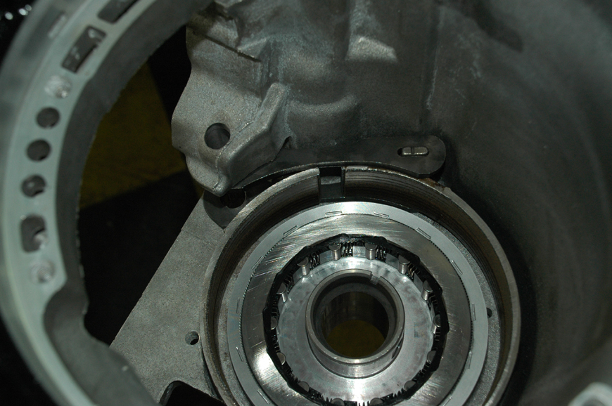

Teď když na to koukám, tak z toho měniče bude ten průměr malej sakra
Ale z toho automatu už bude větší
