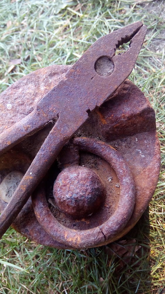

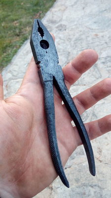

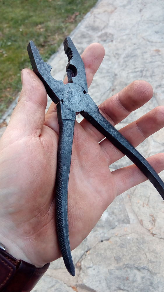

Dneska jsem vyrval z chřtánu korosmrti jedny nešťastný kombinačky :D
Reinkarnace
Příspěvky: 1227
17. 10. 2018, 5:22
Když jsem viděl tu první fotku, tak jsem myslel, že to zase někdo prodává na bazoši. :lol:
dedofido
Příspěvky: 249
Registrován: 4. 4. 2016, 6:45
17. 10. 2018, 5:49
ako si to dokázal?
Příspěvky: 5262
17. 10. 2018, 5:57
Ještě bych je hodil do omilačky, nebo opiskoval a nechal počernit :D
grade065
Příspěvky: 1012
17. 10. 2018, 6:03
Elektrolýzou,kartáčem,brzdovkou,olejem a hrubou silou..

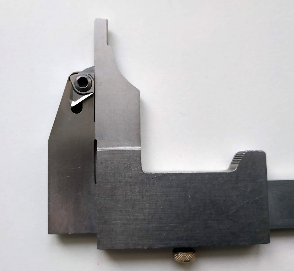

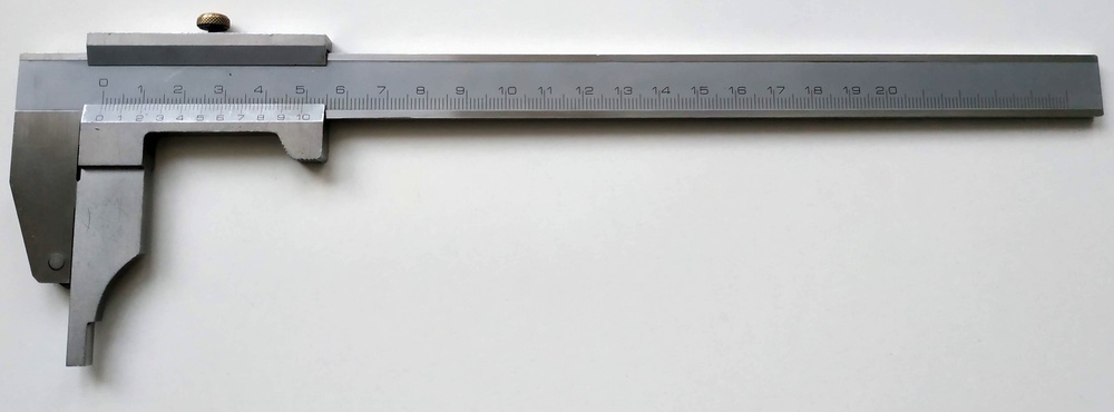

Tak sem si udělal pomocníka na rýsování, páč předchůdce se ztratil stálým broušením špice.... pro všechny co by si to chtěli dělat jen info kdyby nevěděli - šuplera je kalená...je tam i závit M4.
No a pro rejpali kteří mě chtějí napsat, že plátek je opačně - sem levák.
Praváci ať si dají plátek na druhou stranu.
Plátek je samozřejmě slícovaný na nástrojové brusce tak, aby byl v nule když je šupera zavřená.
Je to paráda když hrot je SK, to je uplně jiná liga :D

paráda, mám několik kusů co kdysi dělal otec , ale plátek je tam naletovaný .

Nezkoušel jsi sehnat šupléru pro leváky ? Já po tom kdysi marně pátral.
