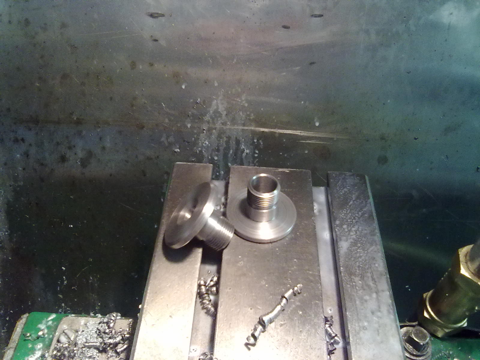

Dneska jsem ve volný chvíli vytvořil dvě přírubičky na brusný kotouče na BNku. Fotka bohužel mizerná z mobilu.

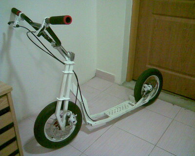

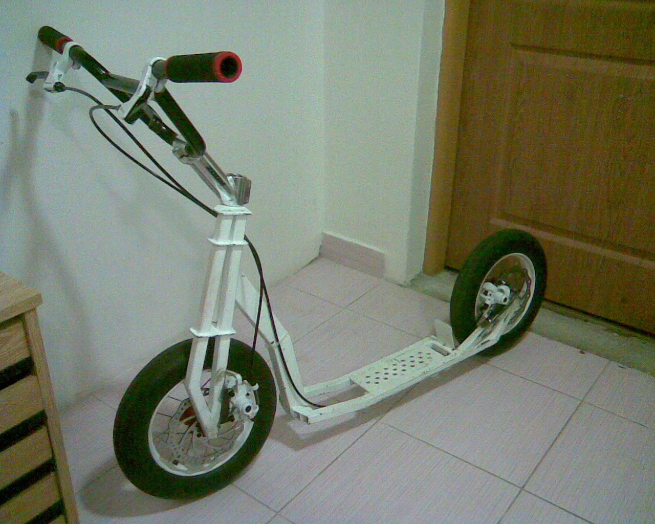

Vcera jsem konecne privaril navarky a pridelal brzdy :)

Docela mě zaujal tento spoj. Máš to ještě nějak vyztužené? Nezkroutí se ten vložený jakl? :shock:
Zrovna tohle místo mi připadá, co se zatížení týká, docela namáhané.

Ahoj, je to jak to vidis. Jekl je ve dvojce a pri mych sto kilo to zatim nic nedela. Je to prototyp a tenhle spoj mam uz vymyslenej pro priste z vypalku, pro snazsi sestavovani :) Ale dokud to nemam v laku, tak tam muzu neco kapnout. Dik :wink:

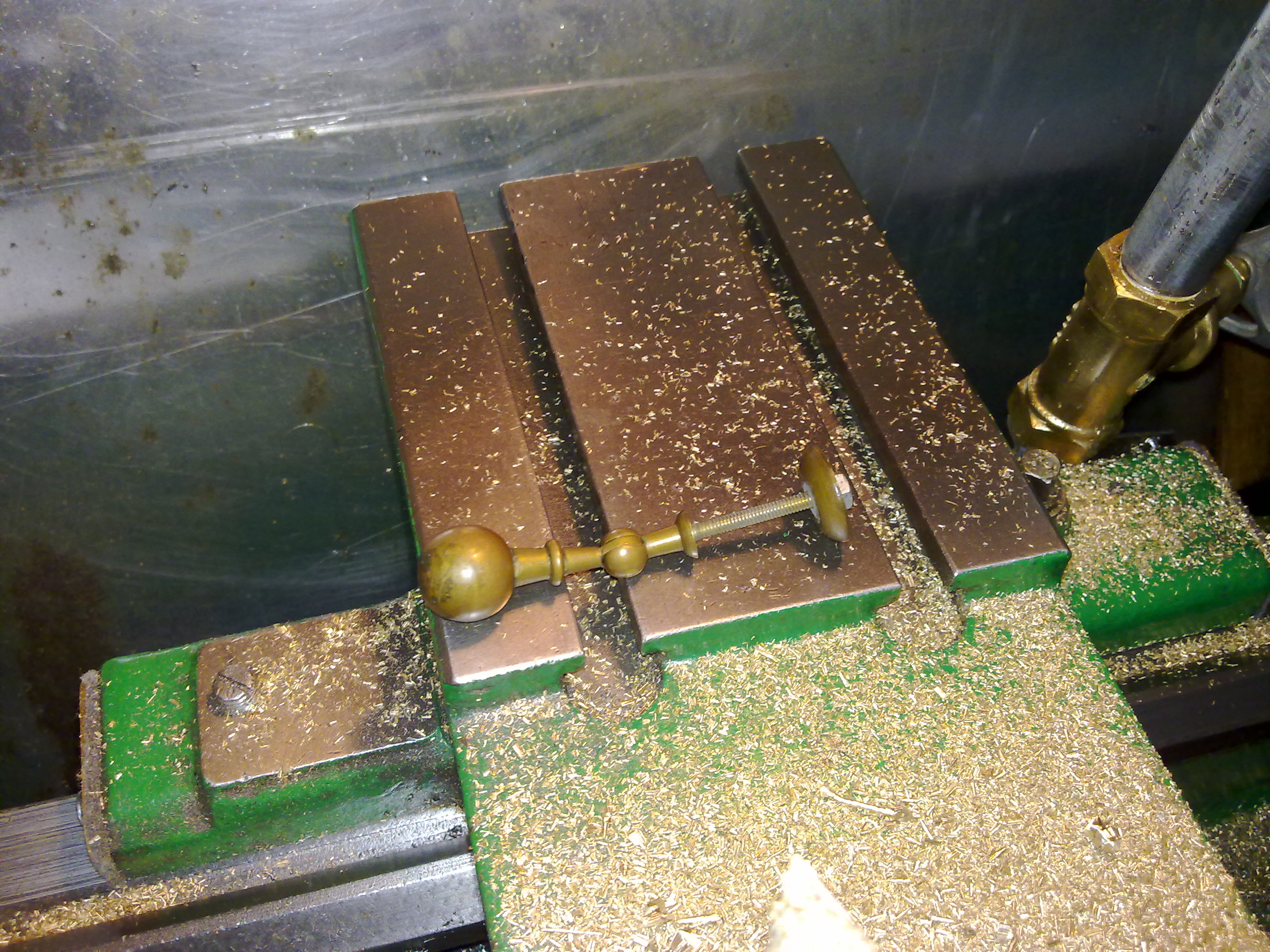

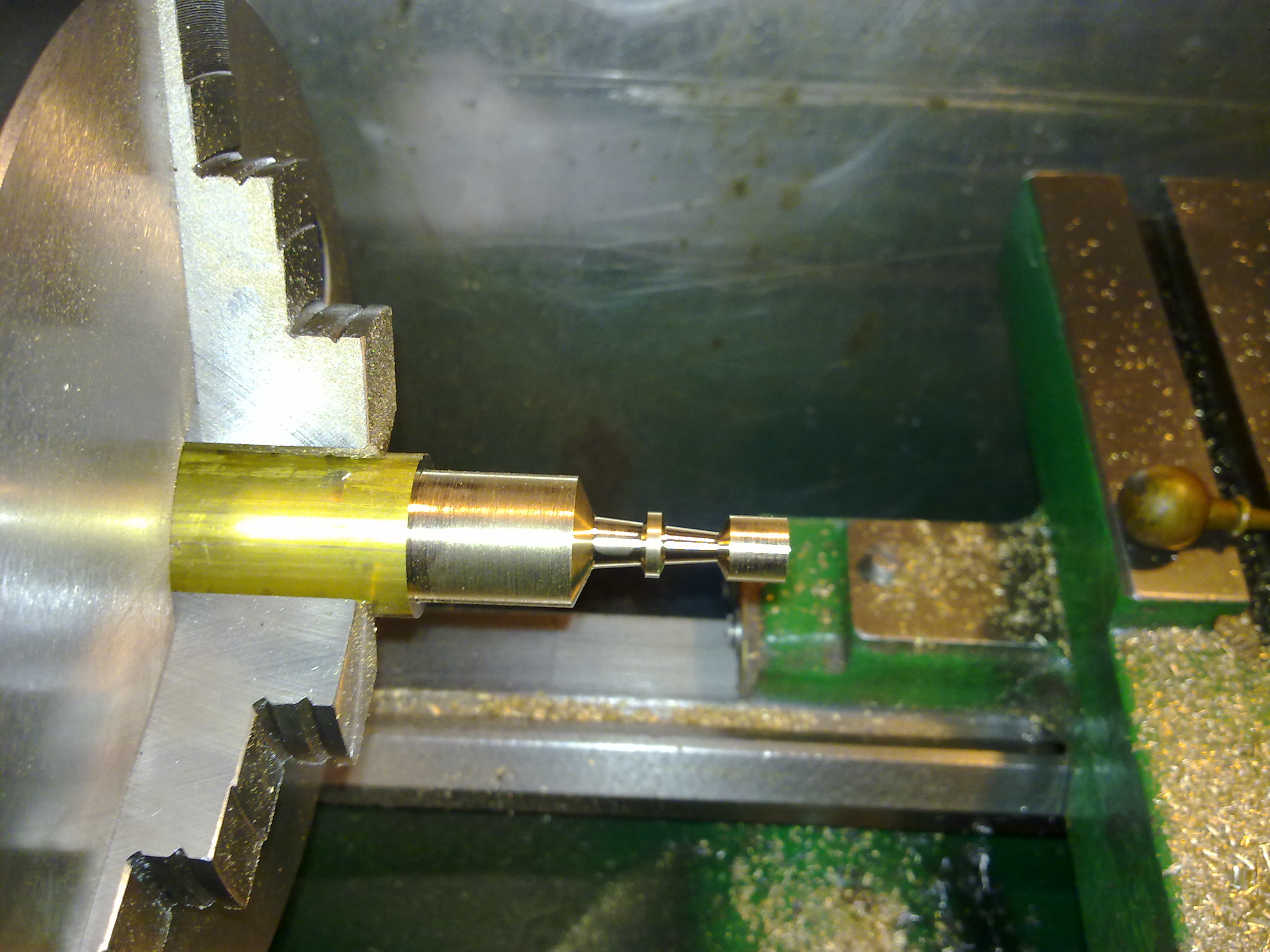

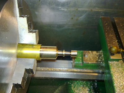

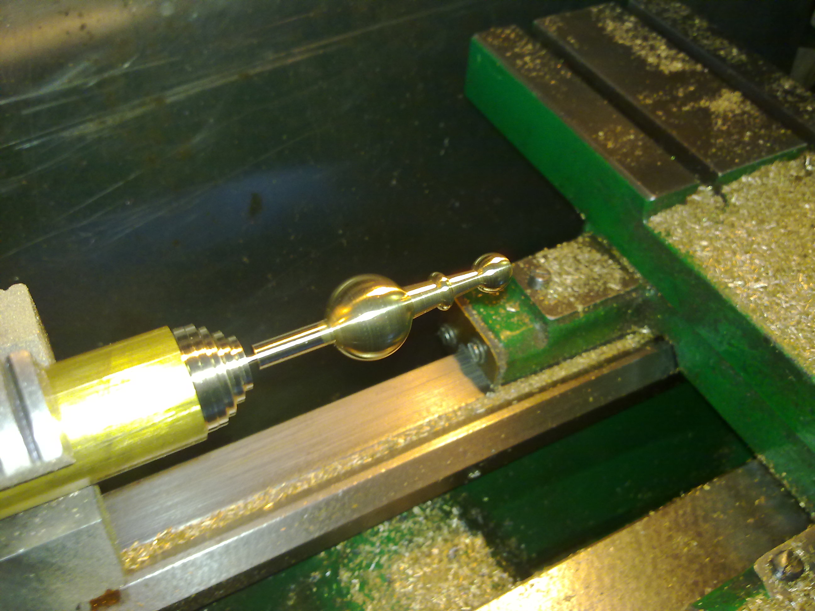

Ozdobná madýlka pro restaurování nábytku. Testovací kus, bude následovat frézování, vrtání a výroba více kousků.

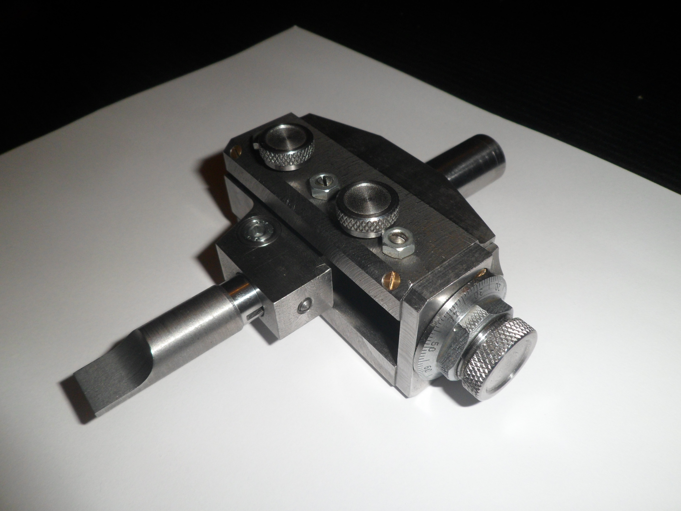

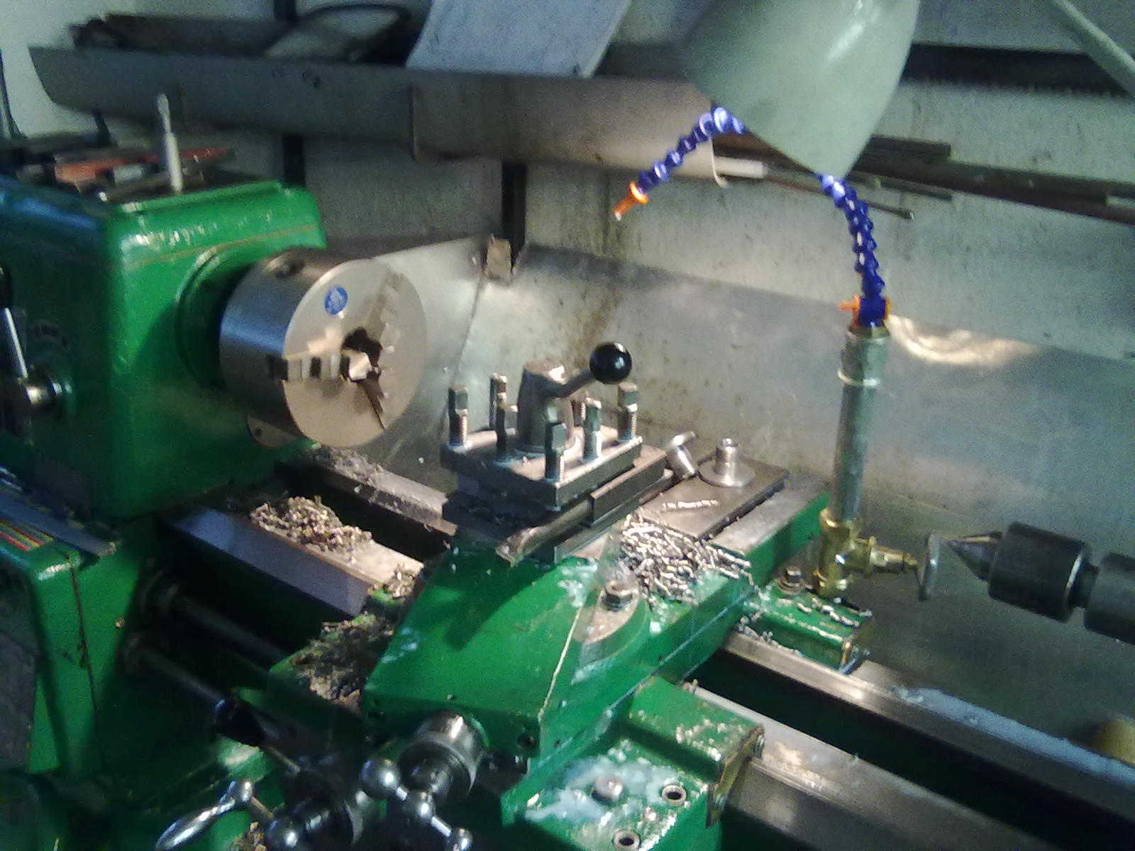

Ahojky, já jsem dneska dodělal malou vyvrtávací hlavu . Motivace byla z netu.

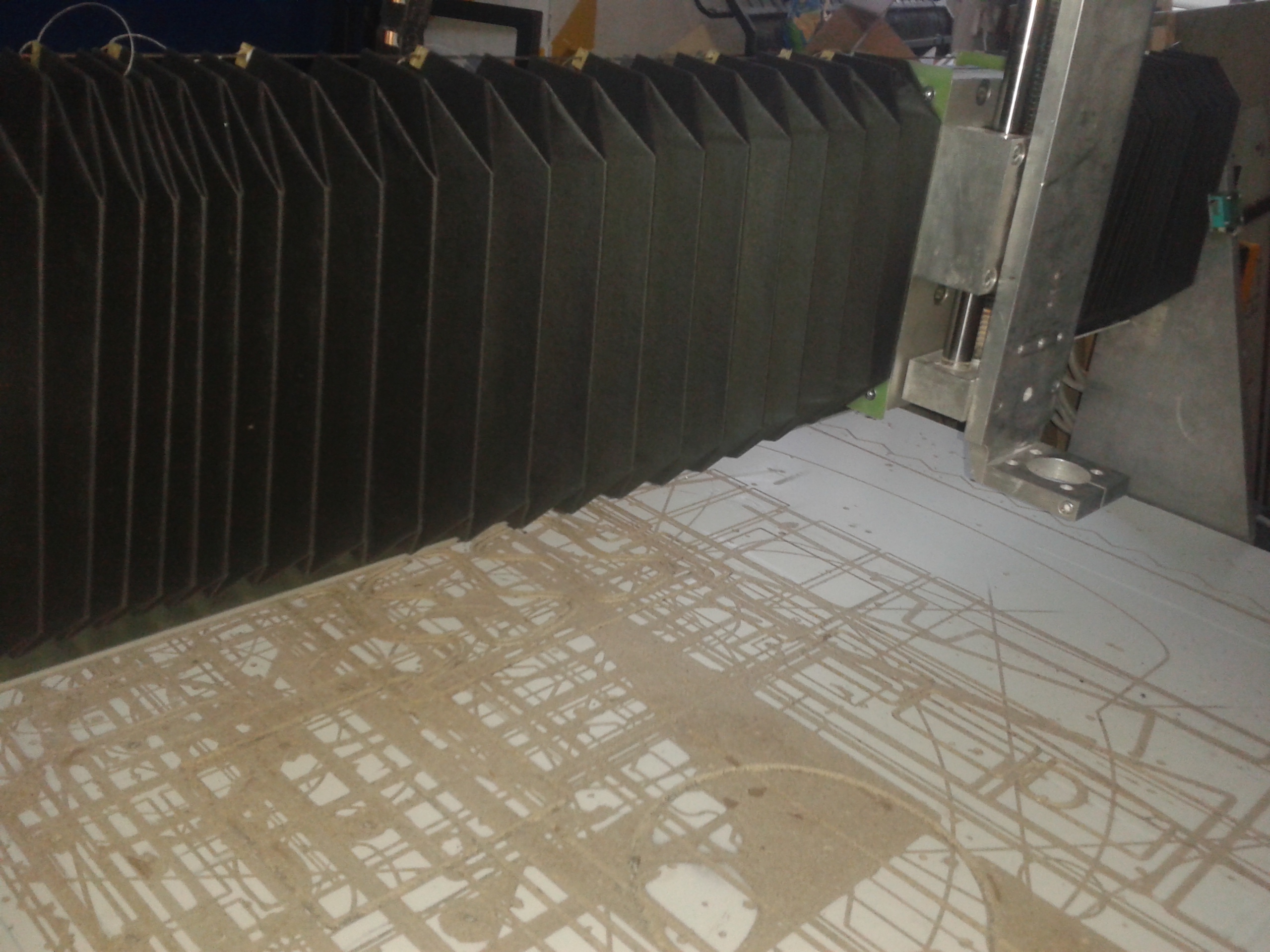

tak jsem kamarádovi dobastloval krytí Yka

jak se to prosím tě dělá? Co je to za materiál? Jak se to skládá??

nechal jsem si je udělat na míru v
http://www.reko-sro.cz/" onclick="window.open(this.href);return false;
rozhodně doporučuju, a taky doporučuju s měchama pošítat už od začátku jinak dobastlování do hotové věci je dost naprd.

Lubo, už jsem na to koukal dřív, akorát mě není jasné, jak ošéfovat průhyb při svislé montáži tvaru U, nebo to bude držet samo?

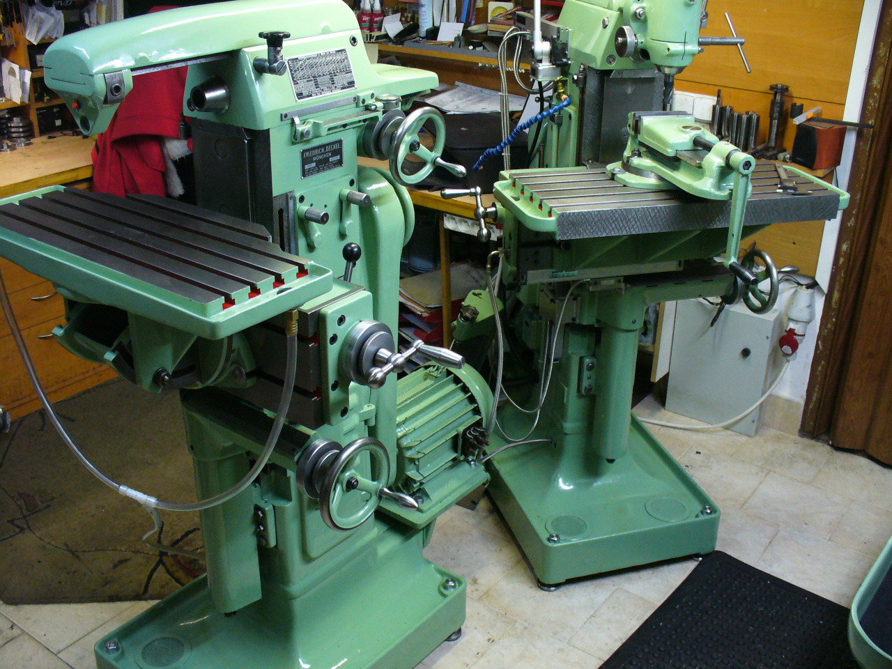

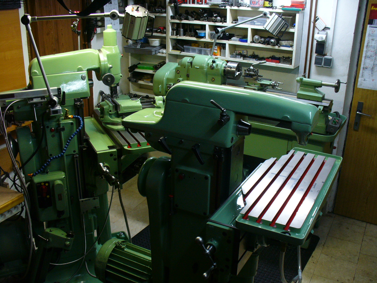

Tento týden jsem konečně dodělal toho druhého Deckela :D , až na elektriku a digi odměřování už je to komplet zgenerálkované, ale ten holý svislý sloup je docela exponované místo. Na tom prvním dost dělám a když lítají špony, tak to jde přímo na to Z vedení a to není moc dobrý, dal bych to na obě :wink:

tumlik píše: Lubo, už jsem na to koukal dřív, akorát mě není jasné, jak ošéfovat průhyb při svislé montáži tvaru U, nebo to bude držet samo?
aby to drželo na vedení, tak se do skladů té koženkové (?) harmoniky vlepují/všívají/vevařují žebra z tak cca 0,5 mm deskového plastu (PPR?)
žebra obejmou profil vedení
nevím jestli to v tom Reku umějí
mám to takhle na Hermle
tam jsou ještě zvenku na vrcholech té harmoniky přišité krycí plechy ala žaluzie na okně
RaS tu jednou dával odkaz na nějakou firmu co to dělá

kolik hodin pracujes a kolik uklizis? prekrasny!
