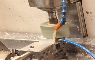

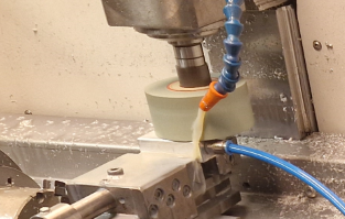

Asi největší průšvih pro tu frézku je orovnávání toho kotouče. Což ale platí i pokud máš třeba poblíž frézky jakoukoliv brusku.
Kdysi jsem brousil hliníkové "podložky" CBN kotoučem na frézce, protože síla byla v 0,003 a rovnoběžnost v 0,002. Kotouč jsem ale orovnával na brusce a pak ho přendal i s trnem na frézku.
Chladit se to muselo a generovalo to děsného aerosolu.
Upínak jsem to vakuem. Určitě bych to ale nedoporučoval.
