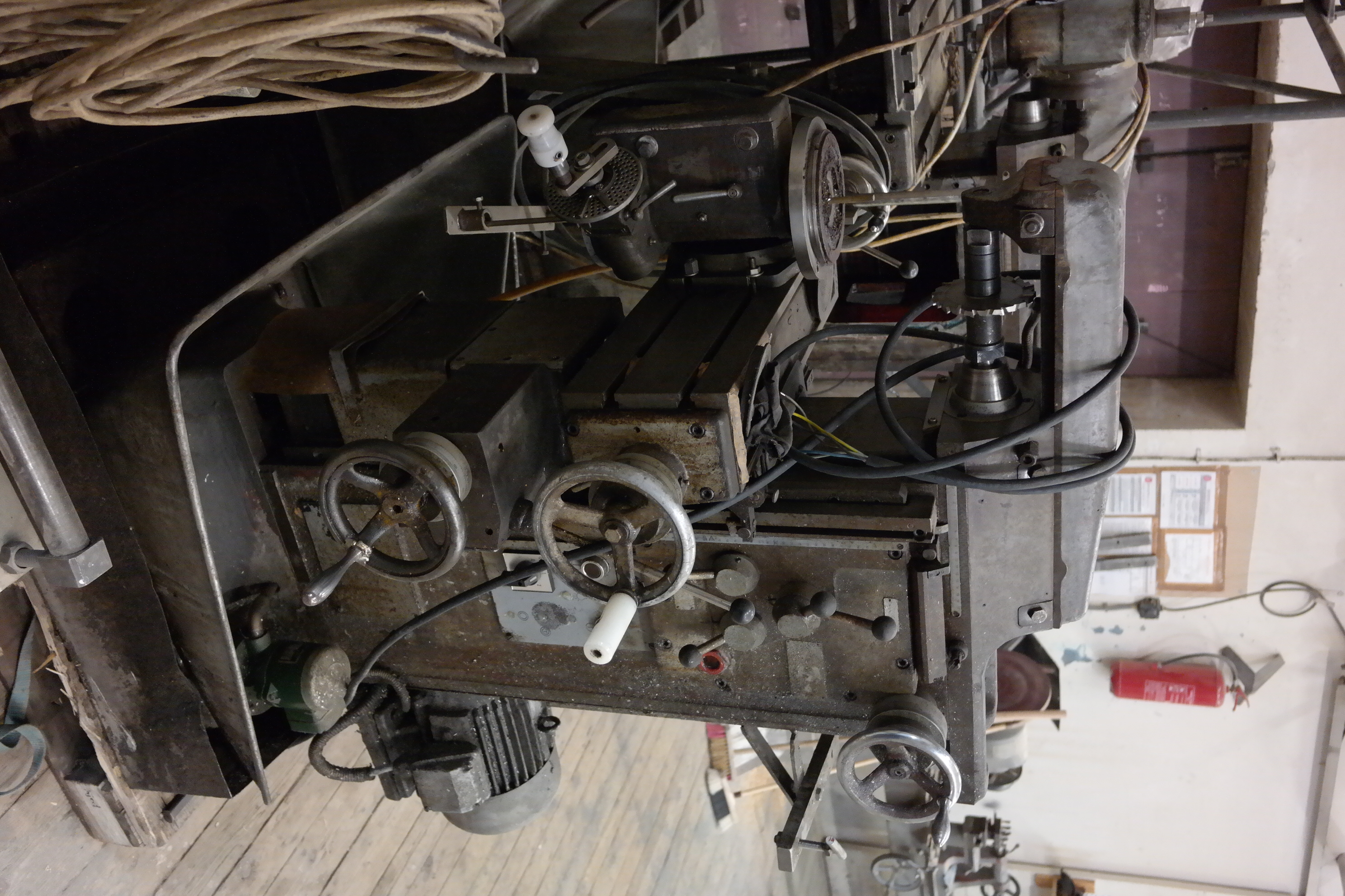

Zdravim majstri, chcel by som poprosit o pomoc s indentifikaciou frezky - po prehladani webu som dospel ku tomu, ze je to Deckel - mozno fp1 - len ma akosi vela pak na prevodovej skrini... :shock: dakujem.

FP1 to neni a od pohledu netušim co je to za značku, musel bych hledat. Nicméně podle tvarů na mě působí rusky. :D

mičurinův kříženec 678M a ОФ-55 :D

Dakujem za rychlu odpoved pani. Doteraz som sa ju pokusal najst aj na ruskych forach - a asi je to fakt nejaky hybrid... zatial som je stale nenasiel... Vy s vasimi skusenostami myslite, ze by malo vyznam pustat sa do jej generalky? ako boli ruske stroje na tom s kvalitou prevedenia? vacsinou mi to pripada, ze islo o nejake kopie zapadnych strojov... dakujem

Takovejhle kopií Deckela je poměrně hodně, ale s kvalitou určitě problém nebude. Jestli je ta frézka i s vertikální hlavou, tak bude supr. Jestli není, tak ať je aspoň za rozumnej peníz.

ruské mašiny jsou dobře zpracované z bývalých rvhp bych je řadil hned za tosky s polu s WMW

Oni su tie frezky vlastne dve - na fotke ja vzadu taka ista - ta ma prave vertikalnu hlavu a dalsi stol, len je bez prevodovky, ale bolo ku nej este dalsie prislusenstvo - spolu stali 600 eur - neviem ci je to dobra cena, ale mne tak pripadala :D teraz uz len najst cas :D rovnako ako na stary Volman JDN-2 - ten tiez potrebuje generalku...

To je pěkná cena. Dobře, že jsi to vzal.

Dakujem, len mi vrta hlavou jedna otazka - mozno bude tazko na nu odpovedat - myslite, ze by na nu mohlo pasovat prislusenstvo aj z inych znaciek? mozno obrazacia hlava...

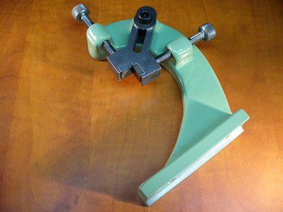

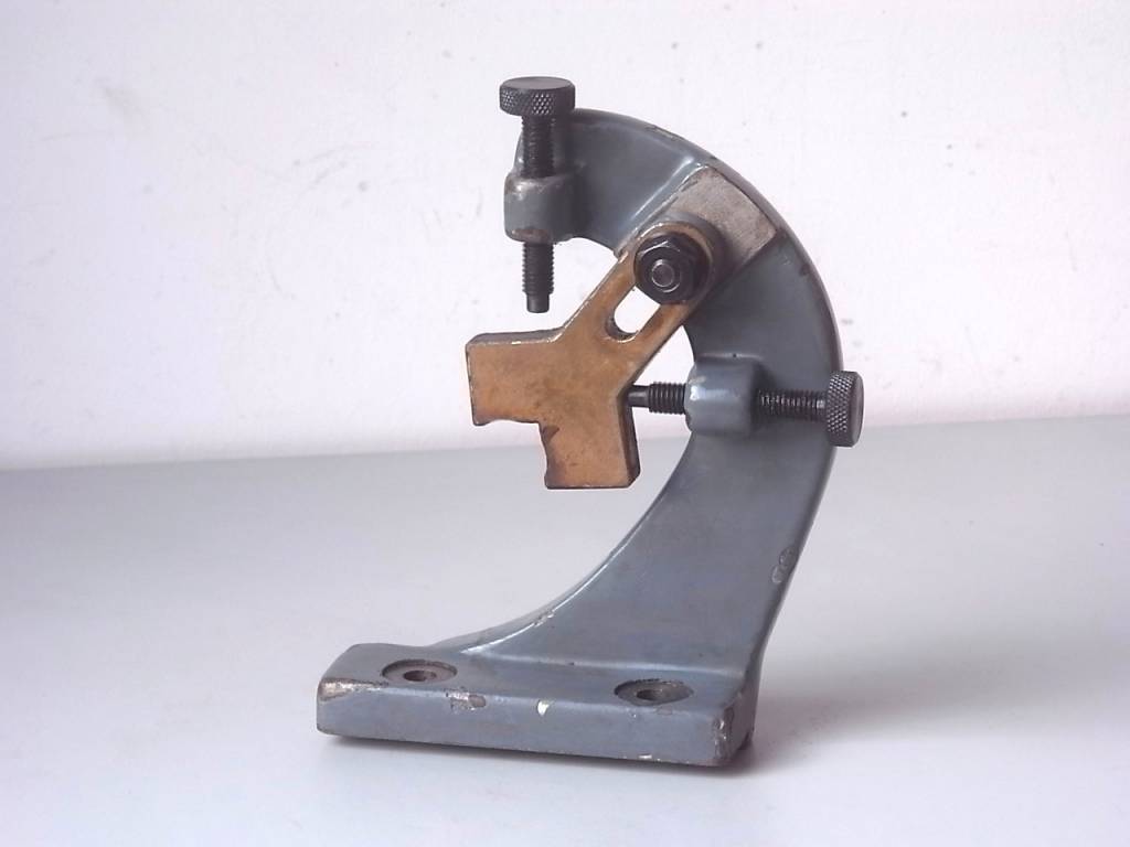

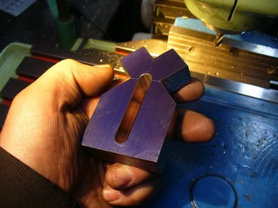

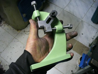

pojal jsem potřebu vlastnit pohyblivou lunetu na schaublina, zelená je moje, šedá je originál :)
bronzová kolíbka je pro boháče, proto jsem použil zalisovaný tvrdokov :wink:

Jako vždy super práce. :D

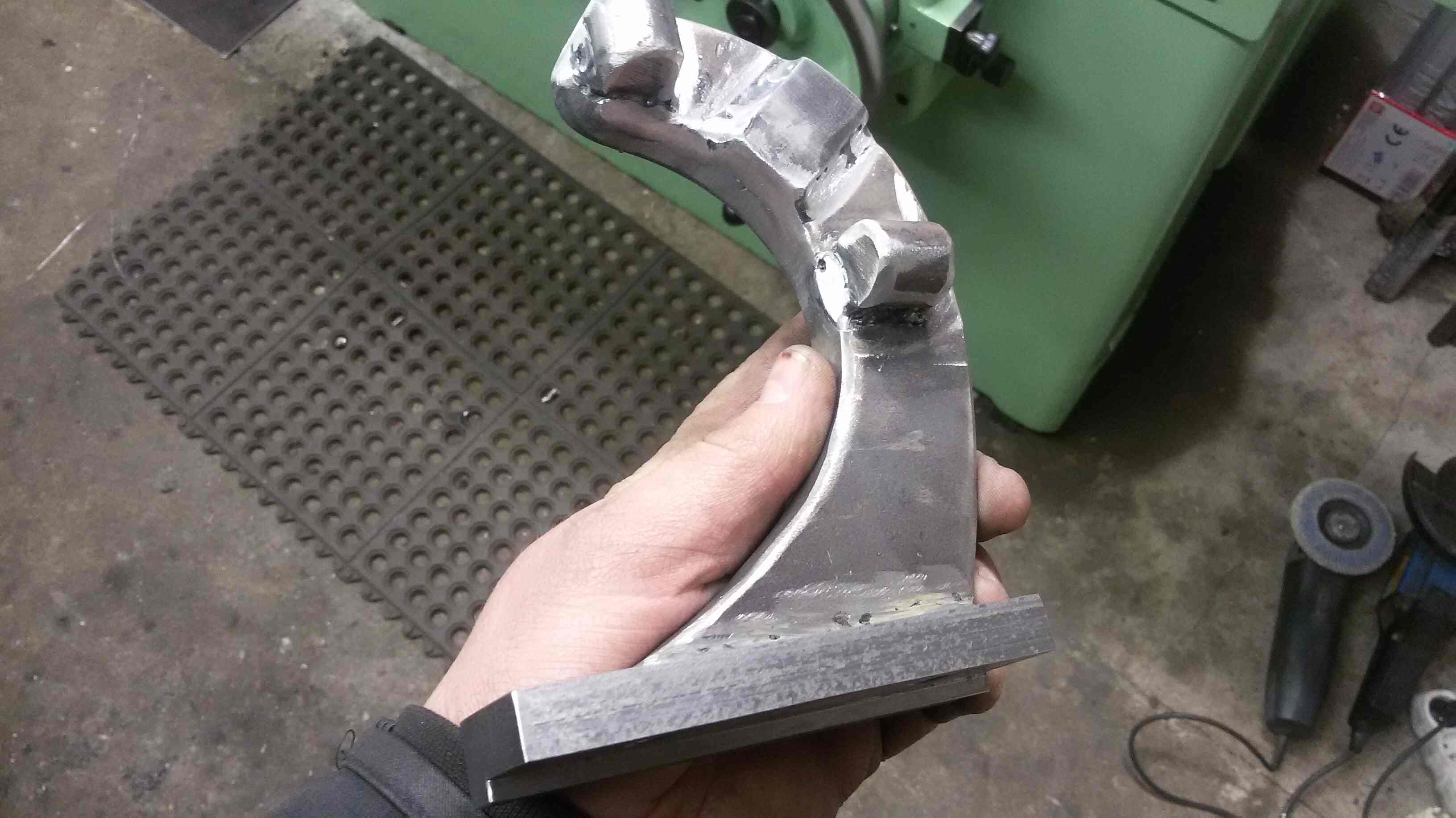

to teleso je odliatok?

Nene, chtěl jsem to hned, tak jsem to zfroniusoval :D ...pak už jen zespodu líznul, otvory pěkně kolmo na základnu na jedno upnutí, vykytovat, lak a ten opěrnej palec, toto uspořádání je mnohem výhodnější než takové ty klasické palce s bronzovýma čudlama co jsou třeba na sv18, jednak se to líp ustavuje a pak dá se tam přišroubovat držák na litinové vložky a jet přímo v nich, no prostě cokoli :wink:
