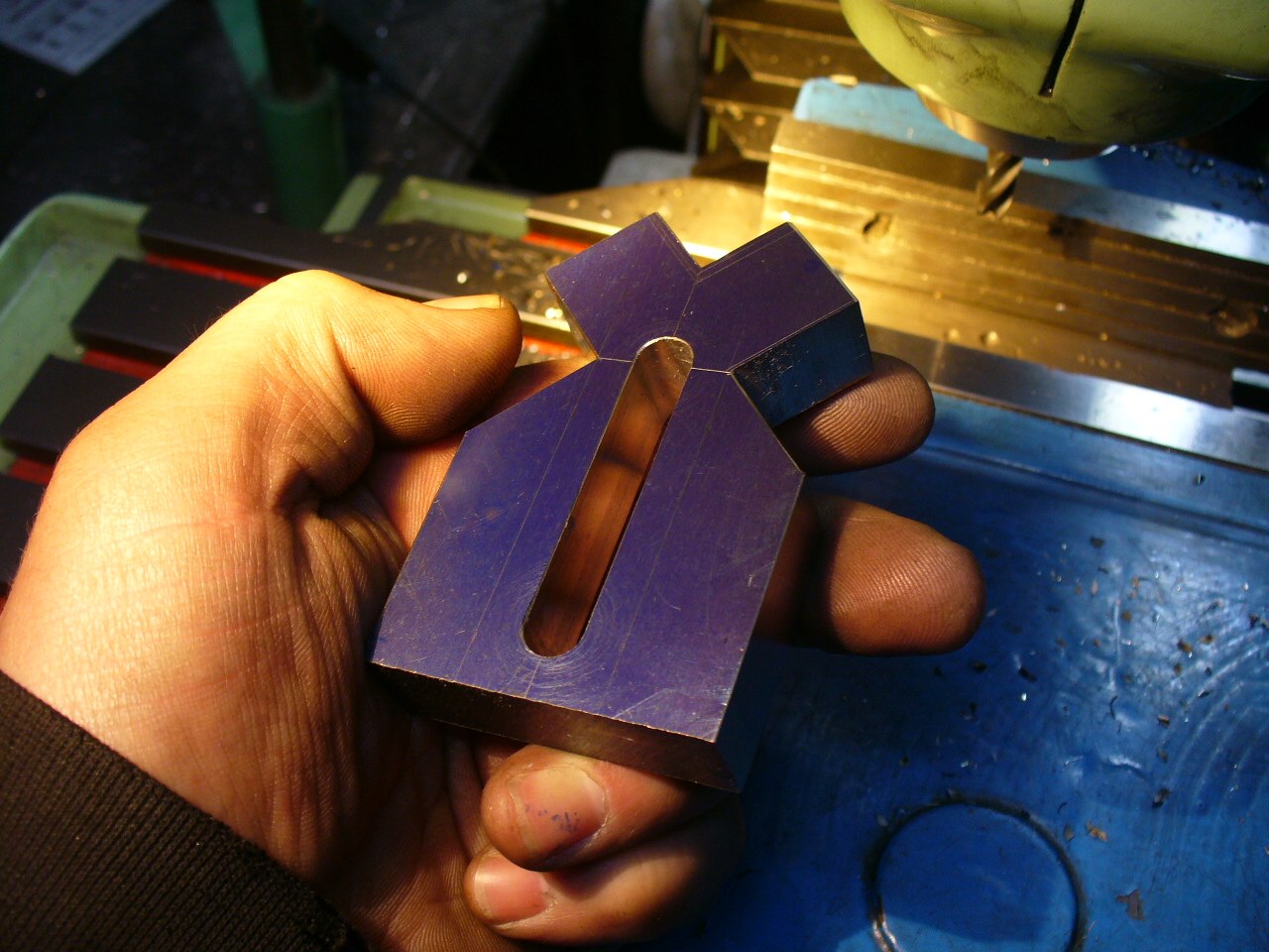

pojal jsem potřebu vlastnit pohyblivou lunetu na schaublina, zelená je moje, šedá je originál :)
bronzová kolíbka je pro boháče, proto jsem použil zalisovaný tvrdokov :wink:

to teleso je odliatok?

shower píše:Ahoj,
Nene, chtěl jsem to hned, tak jsem to zfroniusoval :D ...pak už jen zespodu líznul, otvory pěkně kolmo na základnu na jedno upnutí, vykytovat, lak a ten opěrnej palec, toto uspořádání je mnohem výhodnější než takové ty klasické palce s bronzovýma čudlama co jsou třeba na sv18, jednak se to líp ustavuje a pak dá se tam přišroubovat držák na litinové vložky a jet přímo v nich, no prostě cokoli :wink:
