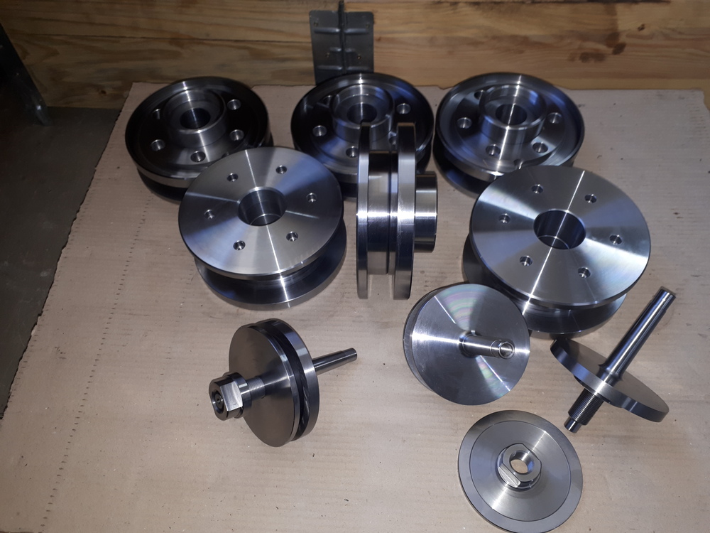

priruby 2ud,,tŕne bph20N,,

Ty 2UD jsou jako dárek k vánocům pro mě :wink: :D

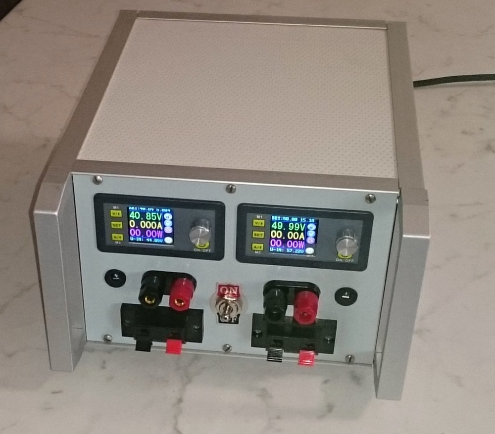

Vloni jsem si koupil na banggood.com zdroje a teď jsem jim konečně udělal domeček :D
Uvnitř jsou dvě toroidní trafa. Zdroje 50V/5A a 50V/15A ( max. výkon je omezen asi na 300W)

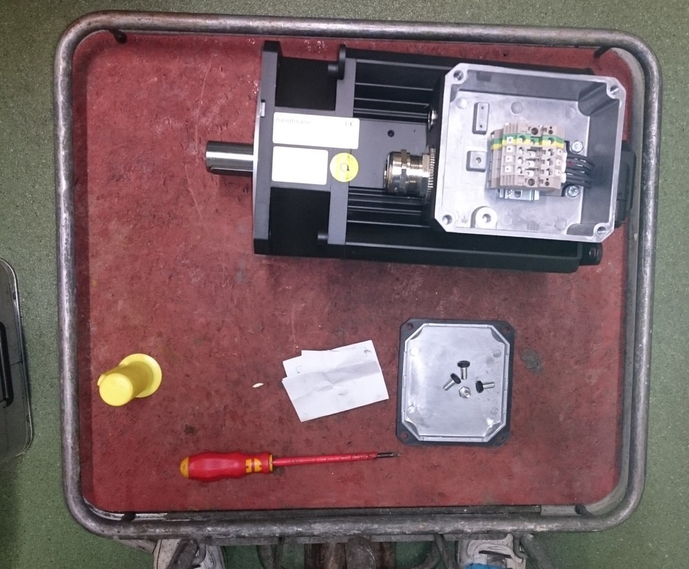

V práci jsem měnil pořádné servo
50Nm,35A,550V, 2000ot, 40kg bylo na hranici mých fyzických schopností :roll:

Výborné zdroje, mám ich 2 roky apoužívam na všeličo...
-nabíjanie autobateríí
-nabíjanie Li-ion akumulátorov
-reguláciu pohonov všakovakých doplnkových zariadení z dc motormi ... miesto PWM regulátoru...
Je to super vecička. Dokonca teraz sa robi aj s BT modulom cez ktorý je to možné ovladať z telefonu ce aplikáciu.

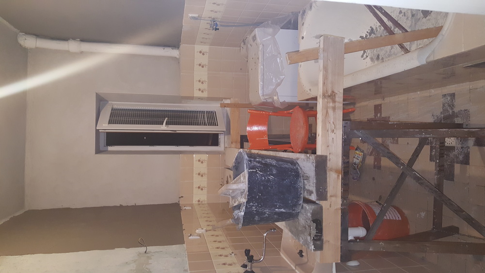

A dneska bastlim zase čosi diametralne odlišné ...
Vyhodil som už druheho murara čo mi domrvil omietky a tak si ich opravujem sam a pokračujem s ďalšimi omietkami ...
Dnes to vidim do polnoci kým to aj popratám.
Čo si človek neurobí sám na tom stratí kopec času a nervov... taká je doba-odborníci sú vychytaní na mesiace dopredu a tí čo su voĺní nič moc kvalita.

Chcešli udělat něco pořádně udělej si ti sám :)

picom píše: 8. 12. 2018, 3:41 V práci jsem měnil pořádné servo
Z čeho je to servo ?

fmodel píše: 6. 12. 2018, 11:16 Ty 2UD jsou jako dárek k vánocům pro mě :wink: :D
Je to darček,ale pre mna :D ,,este musím dorobit vyvažovacie telieska a asi ich počiernit,,

Na čem jsi to dělal? CNC nebo na klasice?

Na cnc,,trošku ma pocvičil ten šikmí zápich pre telieska(nemal som na to dobrý nôž) ináč celkom pohoda,,

A nechtěl by jsi mi taky tak 3 kousky vysoustružit ? (vrtání frézování bych si udělal sám ) :wink:

picom píše: 8. 12. 2018, 3:41 Vloni jsem si koupil na banggood.com zdroje a teď jsem jim konečně udělal domeček :D
Je potřeba ten zdroj pro tu jednotku i nějak filtrovat, nebo stačí trafo ,můstek?

Dal jsem tam 4G7 .Asi by to fungovalo i bez něho ale max. napětí by při větší zátěži zbytečně pokleslo.

Ta filtrace je nutná, jinak by tam bylo obrovské zvlnění. Také jsem tyto zdroje stavěl.
