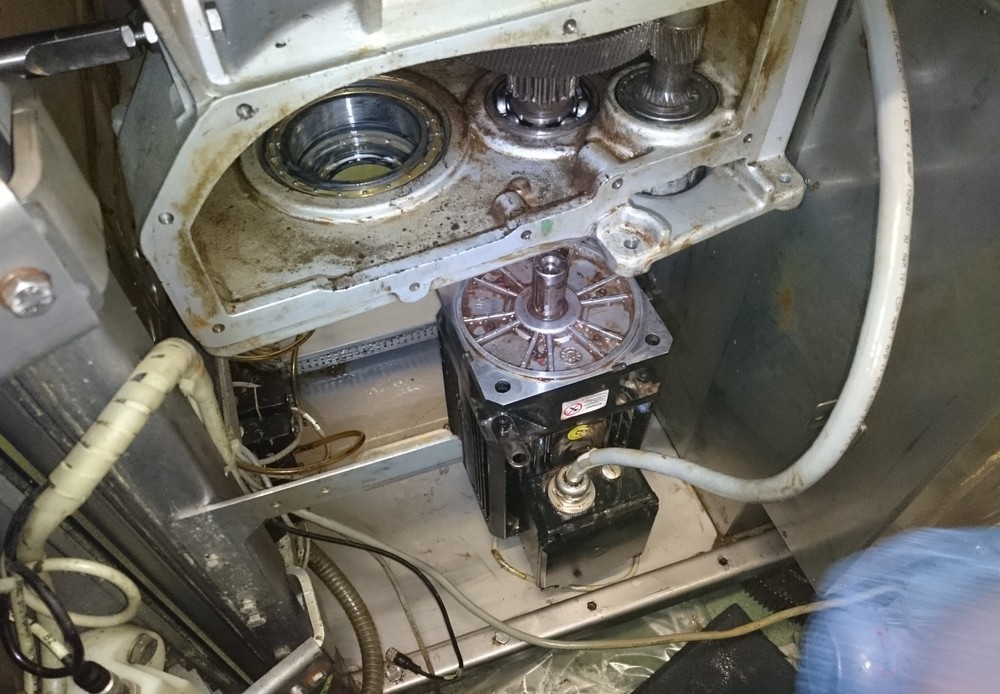

Miki2t píše: 9. 12. 2018, 9:29
picom píše: 8. 12. 2018, 3:41 V práci jsem měnil pořádné servo
50Nm,35A,550V, 2000ot, 40kg
Z čeho je to servo ?
Neni to z CNC :wink:
dávkovací čerpadlo VF630 , takhle to dopadne když zákazník chce ušetřit pár tisíc za servisní prohlídky a výměnu těsnění,voda protekla do převodovky a vyrezly ložiska i v motoru.

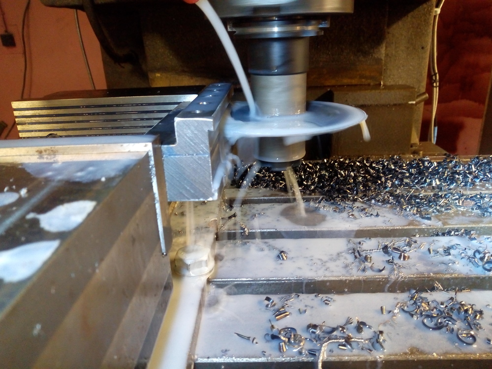

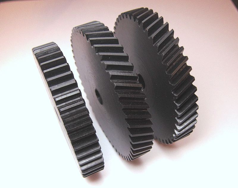

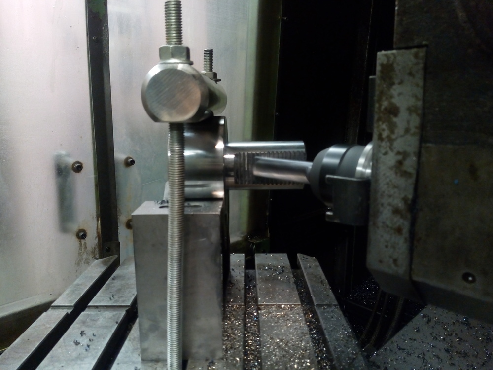

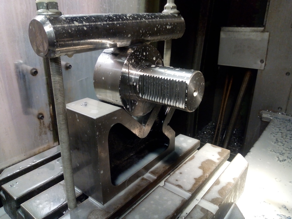

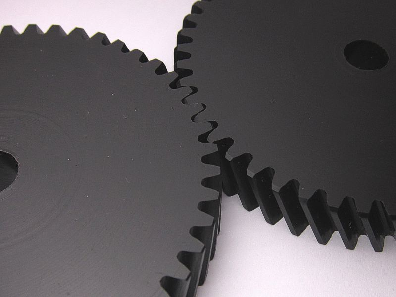

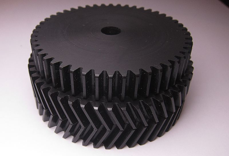

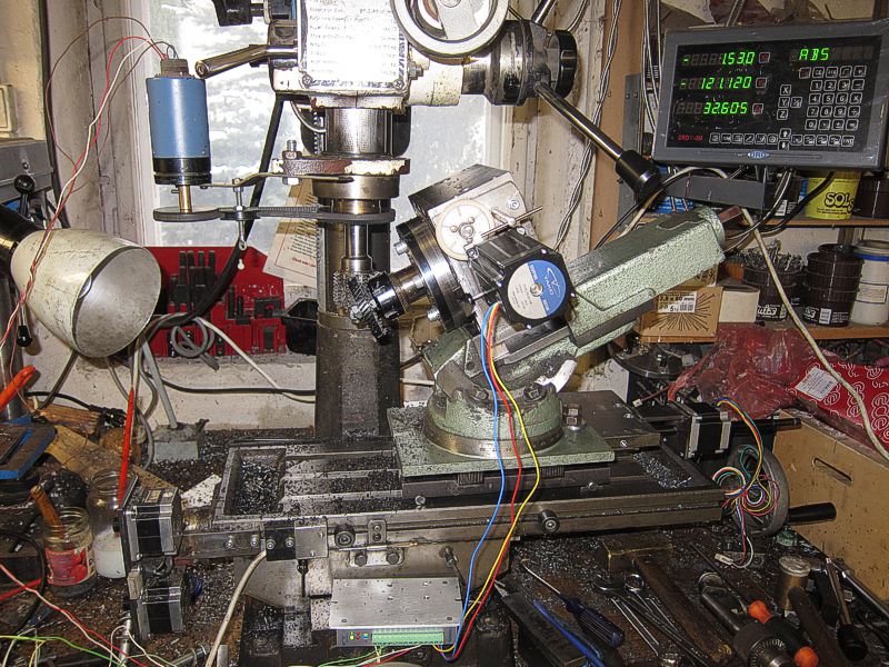

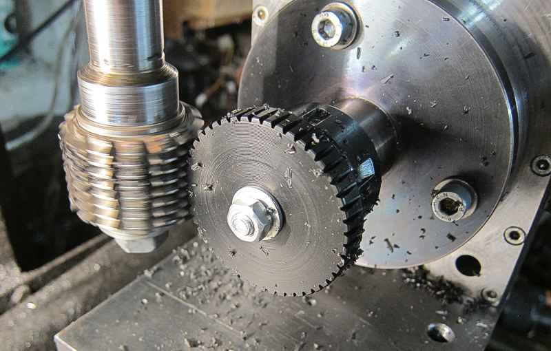

Dneska proběhl první test budoucí odvalovky (48zubů modul 1,25, beta u šikmých 20st.).
Příště budu muset správně spočítat u těch šikmých kol hloubku zubové mezery, ale zatím se zdá že to bude funkční :D
12. 12. 2018, 10:46
Jak prosím synchronizuješ otáčky té děličky a vřetene?
Líbí se mi, jak povaluješ všude ve šponách ty krokáče. Nedivil bych se, kdyby podaly stížnost u Šabatové na porušování krokáčových práv.
jova
Příspěvky: 2576
12. 12. 2018, 11:02
Zatím to byl jen pokus funkčnosti mých úvah, zda lze takto kola se šikmými zuby vyrábět.
Synchronizaci mám zajištěnou pomocí enkoderu na vřetenu a krokového motoru rotační osy viz viewtopic.php?f=48&t=29334
Ten krokový motor je relativně pomalý a rotační osa má moc velký převod, takže můžu točit vřetenem max 80ot/min., ale servo už je na celnici, tak dodělám tu děličku, koupím lepší enkoder a celé to vytuním :D
O krokáče se neboj, oni jsou ve skutečnosti všichni na té frézce navěšeni ve vzduchu a žádný v těch plastových šponách neleží. Ten chaos je dán spěchem mít alespoň pár kol na ukázku dnešního srazu na vysočině, kam jsem bohužel kvůli nesjízdnosti silnic stejně nejel :(

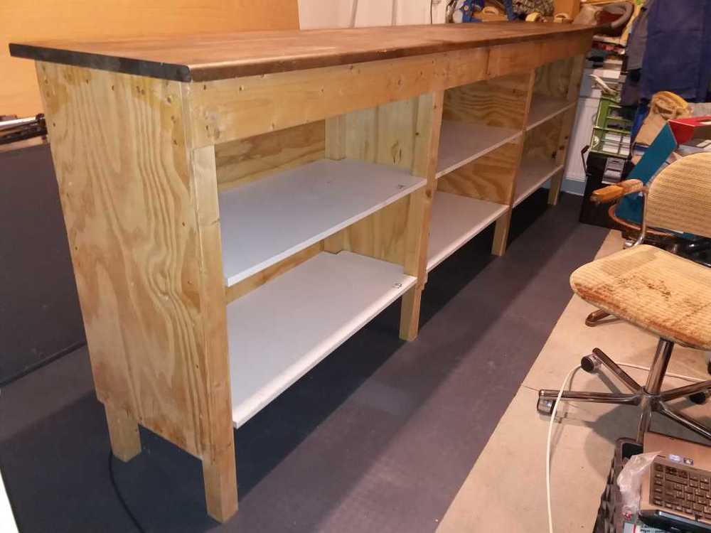

Taky se pochlubím - můj roční půst se snad chýlí ke konci
Už je místo na sestavení stolu z Prahy ;-)
