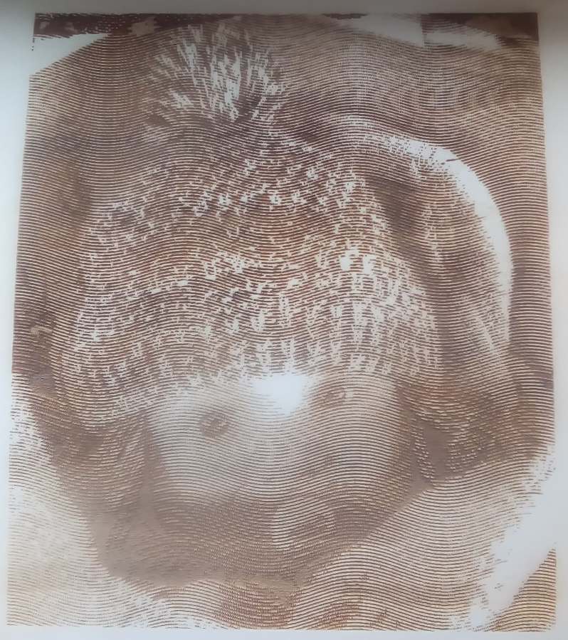

Jsem myslel že to na činském laseru nepujde, gravirovano 300mm 9% topolová překližka 3mm

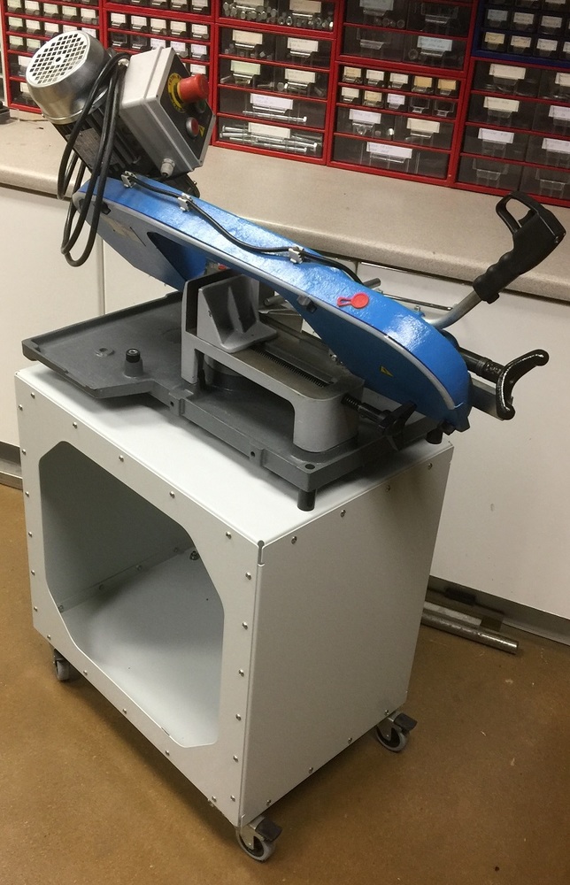

Po bůhvíkolika letech jsem se dostal k podstavci pod pilu. Konečně nebude stát přímo na podlaze a já se nebudu při řezání hrbit :-)

Co je to za pilu a kolik váží?

Pilous ARG 130 super. Podle toho jak se syn tvářil když ji tam zvedal, tak je asi dost těžká. Na štítku píšou 70 kilo :-)

Pilous je nejlepší pila na celém světě. :D Třeba ARG 105 mobil. Jinak podstavec taky super :D

Mám ARG 130 s chlazením a můžu jen doporučit. Řezal jsem i kulatinu 160mm, sice na 2x ale jde to .. Jediné co mi na pile vadí je malá odtoková díra na vratce emulze do nádoby, takže při řezání materiálu co dělá delší piliny se přicpe a emulze přeteče. Ale to se dá jednoduše předělat. Možná novější modely to již mají upravené.

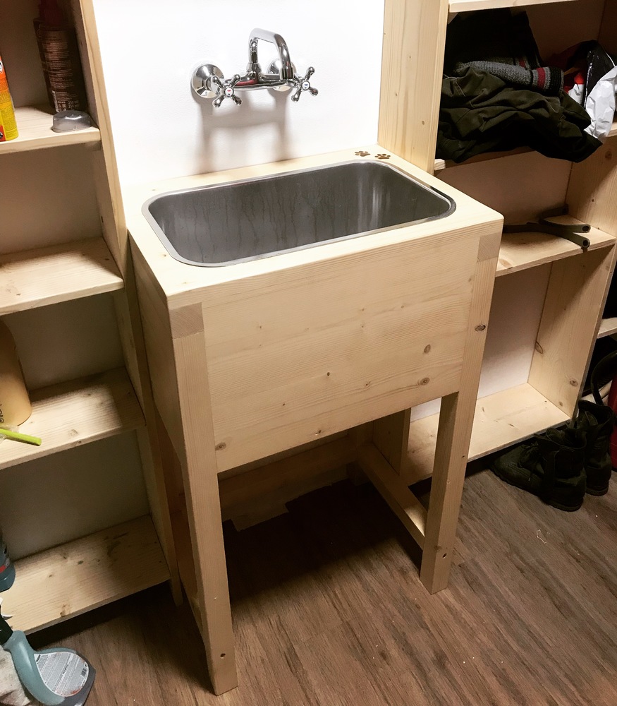

No sice jsem to dokoncil uz vcera, ale nemel jsem uz silu na forum :) drez do technicke mistnosti, na plneni a vylivani kybliku apod. Je to koupeny nerezovy vylisek urceny pro vevareni do stolu, rozmery 50x30x30cm. A ja jsem udelal stolecek, kam jsem ho posadil, zasilikonoval a jeste zespodu vypenoval, abych zajistil tlumeni zvuku kdyz treba tece voda do holeho plechu. Drevo natreno voskem Remmers a stena syntetickou lesklou barvou, tak jak se to dela v americe :) cele vpasovano do regalu taky vlastni vyroby, taky ze smrku.
Pacicky na stolku drezu vypaleny vlastnorucne vyrobenym nastrojem (nevim ten spravny nazev:))
