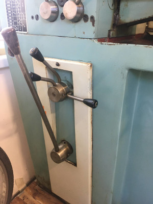

29. 8. 2024, 10:28
Ahoj , o víkendu jsem dával mé SM16A trochu té pěče a už se mě úplně rozpadla ta gumová lemovka kolem toho plechu u řazení . Co jsem koukal na netu tak doporučují gumu z materiálu NBR která je odolná oleji ale tu jsem v rozměru který potřebuji nenašel . Nejvhodnější co by se mě hodilo je toto - pryžová lemovka průměr 8mm s drážkou 2mm z materiálu SBR .
https://www.konekt-hadice.cz/pryzove-le ... OO8BXEeGOs
Neměnil jste ji někdo ? Nemáte nějaké doporučení ? Děkuji pěkně J.C.

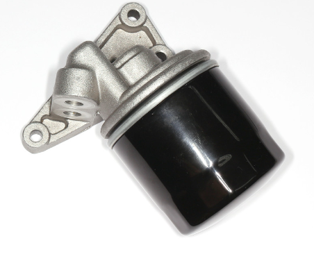

Zdar chlapi, na moji 16ce mam olejovy filtr za prevodovkou. Je to ten stary typ na filcove vlozky. Kdyz objevim nejakou netesnost nebo jen chci vytahnout olejove cerpadlo, znamena to rozdelat pomalu polovinu stroje a tak premyslim, jak bych to vytahl ven a spristupnil. Napada me pouzit relokacni prirubu na olevy filtr nebo neco podobneho.
Co si o tom myslite? Budu rad za vase nazory a navrhy. Dik.
Casem budu chtit poresit i samotne cerpadlo, protoze jsem se zacal potykat s tim, ze obcas proste nesaje olej (i kdyz je ho v nadrzce dost) a nemuzu prijit na pricinu. Olejove cerpadlo slouzi na sprchovani vretene. Dalsi casti jako prevodovka atd. se mazou rozstrikem.

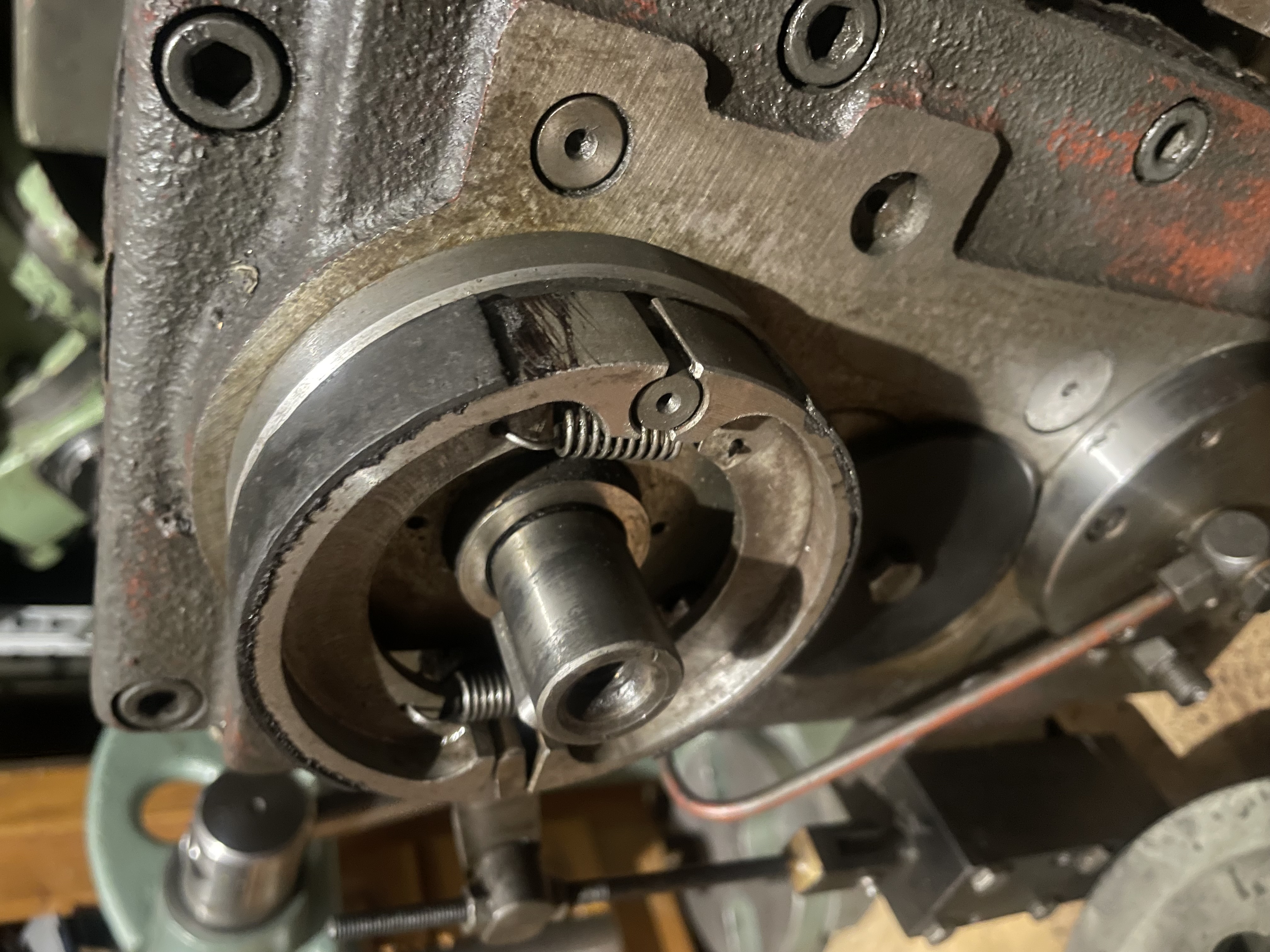

Ahoj, opět jsi jdu pro radu. Po čase jsem se opět dostal k pracím na mém B-čku. Potřebuji sundat lože, abych ho dal na přebrus. Proto potřebuji vyndat převodovku rychlostí (nad ní jsou skryté šrouby co připevňují lože k podstavci). Převodovka je v té noze podstavce uchycena kyvně pomocí 2 čepů (z každé strany 1). V čepech je závit M6 pro vytažení reverzním kladívkem.
Jenže mne to nejde, ta převodovka je dost těžká a ikdyž ji nadlehčím žirafkou jak chci, tak čepy nechtějí ven.
Podle mne ta tíha převodovky i po odlehčení stejně tlačí na čepy a tím nejdou vyrazit. Nebo je v tom podle vás nějaký jiný háček? Neřešil jste to někdo a nemáte na vyndání té převodovky fígl?
Předem díky, P.

romanovic24
Příspěvky: 15
Registrován: 8. 8. 2022, 8:30
19. 11. 2024, 10:13
Capajev.
Mas povoleve cerviky zajistujici ty cepy?
Jsou v tech dirach vedle radici paky.

No a jsem doma. Samozřejmě nemám 🤦‍♂️, vůbec mne nenapadlo že ty dírky vedou k nějakému šroubku. Díky, večer vyzkouším.

Díky, převodovka je dole. Těch červíků jsem si nevšiml.

Ještě by mne zajímalo jak má vypadat zdravé obložení na brzdových čelistech. Mám tam tak 1.5-2mm brzdového materiálu. Laicky je to za mne OK, ale když už je venku, že bych to případně spláchnul jedním vrzem.
nakoľko to s prihliadnutím na r.v. stroja bude to obloženie z azbestom, prikláňal by som sa ak už nie v prospech zdravia sústruhu vymeniť aspoň v prospech zdravia tvojho :)
