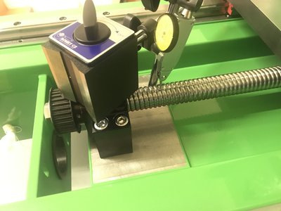

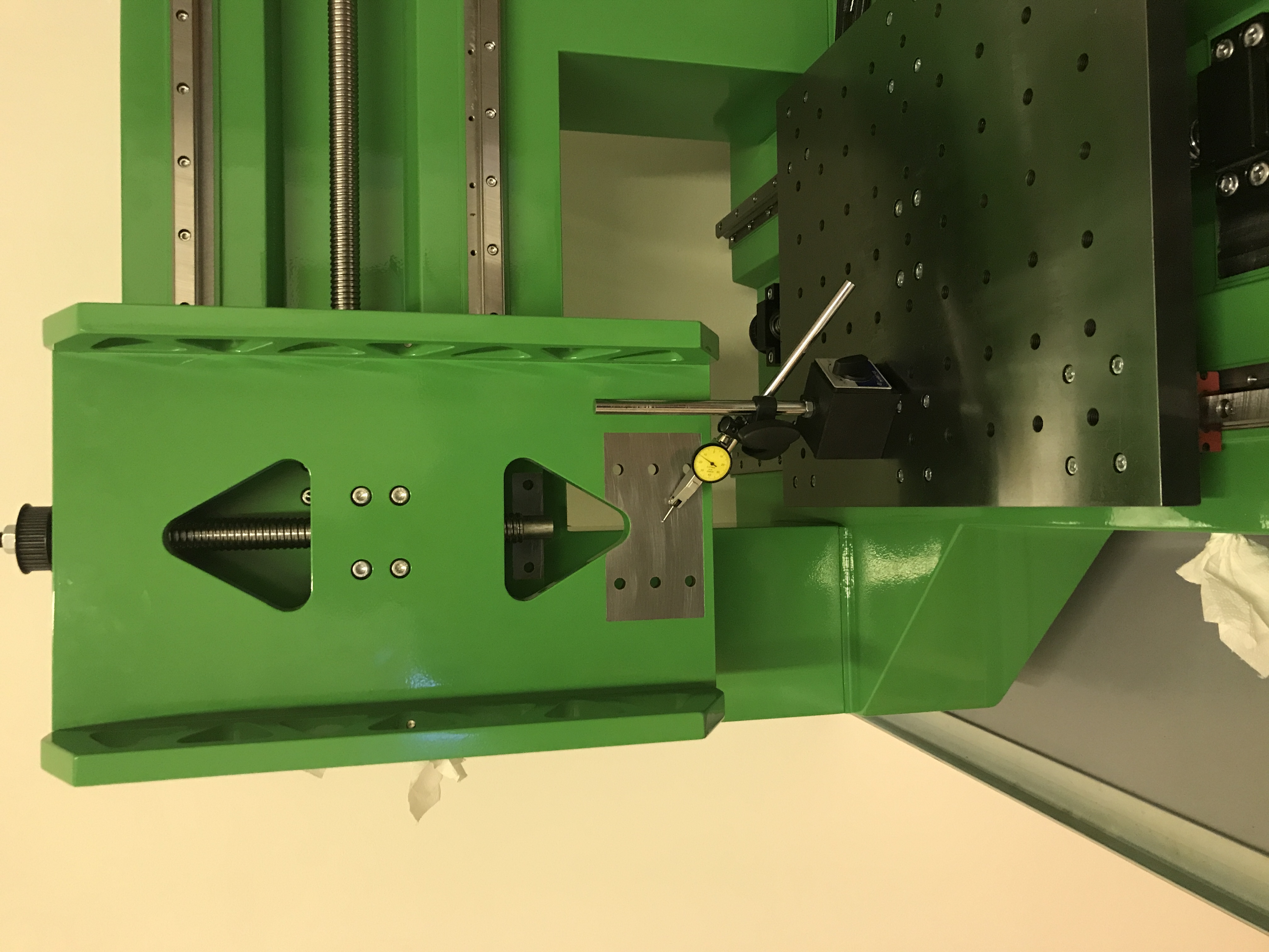

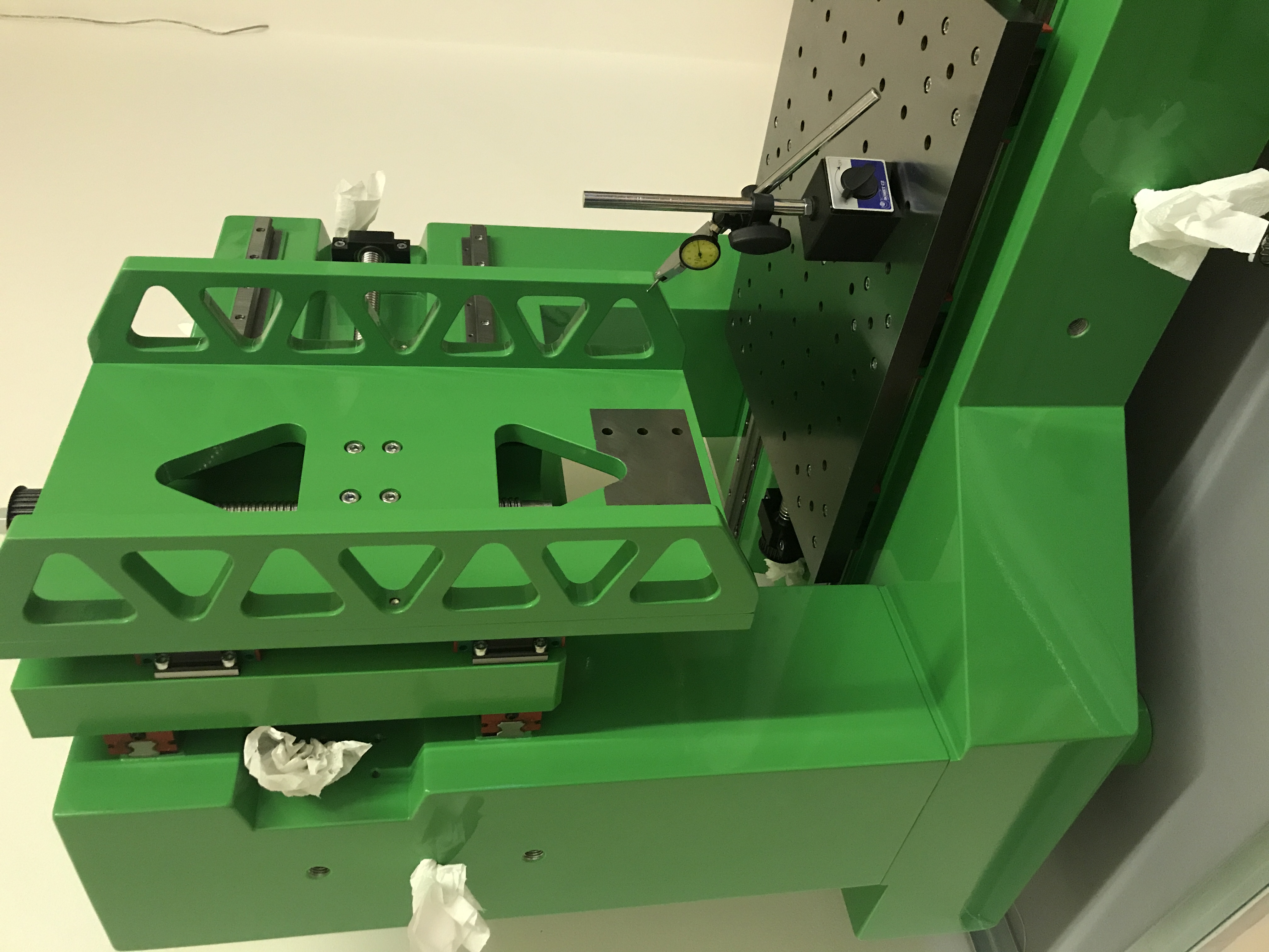

Tuhost/vůle na šroubu X.
V této poloze, když oběma rukama rázem vší silou zatlačím - nevím asi 50kg způsobím výchylku 0.05 na každou stranu a ručička se v krajních polohách X vrátí do nuly(méně než setinu) a v prostřed zůstane chyba X lehce přes 0.01mm.
Stejným způsobem jsem zjistil že pružení na ose Y je stejných 0.05 na každou stranu. V místě největší chyby na šroubu Y je ale vůle až 0,08mm.

Tak že 0.06mm vůle je v pevném ložisku, není tedy všechno jen v matici, jak jsem si myslel.
Může mít utažení šroubu vliv na axiální vůli?
grade065
Příspěvky: 1012
14. 1. 2018, 7:43
Ne to nemůže jsou tam univerzálně párovatelná koso ložiska a stažením jejich vnitřních kroužků je předepnete.Co se může stát je že ta krytka ložisek s 4mi šroubky je za 1.nedotažená a nefixuje vnější kroužky nebo za 2. Je špatně opracovaná a její vnitřní osazení nedoléhá na vnější kroužky nebo za 3.máte tam obyčejná radiální ložiska!

grade065 píše:Ne to nemůže jsou tam univerzálně párovatelná koso ložiska a stažením jejich vnitřních kroužků je předepnete.Co se může stát je že ta krytka ložisek s 4mi šroubky je za 1.nedotažená a nefixuje vnější kroužky nebo za 2. Je špatně opracovaná a její vnitřní osazení nedoléhá na vnější kroužky nebo za 3.máte tam obyčejná radiální ložiska!
Když jsem to znovu přeměřil, tak na samotné matici je vůle 0.01 a při mojí maxiální síle oběma rukama pružení taky jedna setina - tedy jdu rozebrat domek "pevného ložiska".
To udělejte jinak ty bk domky mají mít 2* koso ale skoro všechny z ebay když si nedáte pozor mají obyč.Jenom pro jistotu jak jste tak tlačil na ty osy šrouby jste měl pevně zafixované aby se neprotáčely???

grade065 píše:
Tak že 2x 6004ZZ - B má takovou vůli, že to vypadá skoro jako naklápěcí :-)
