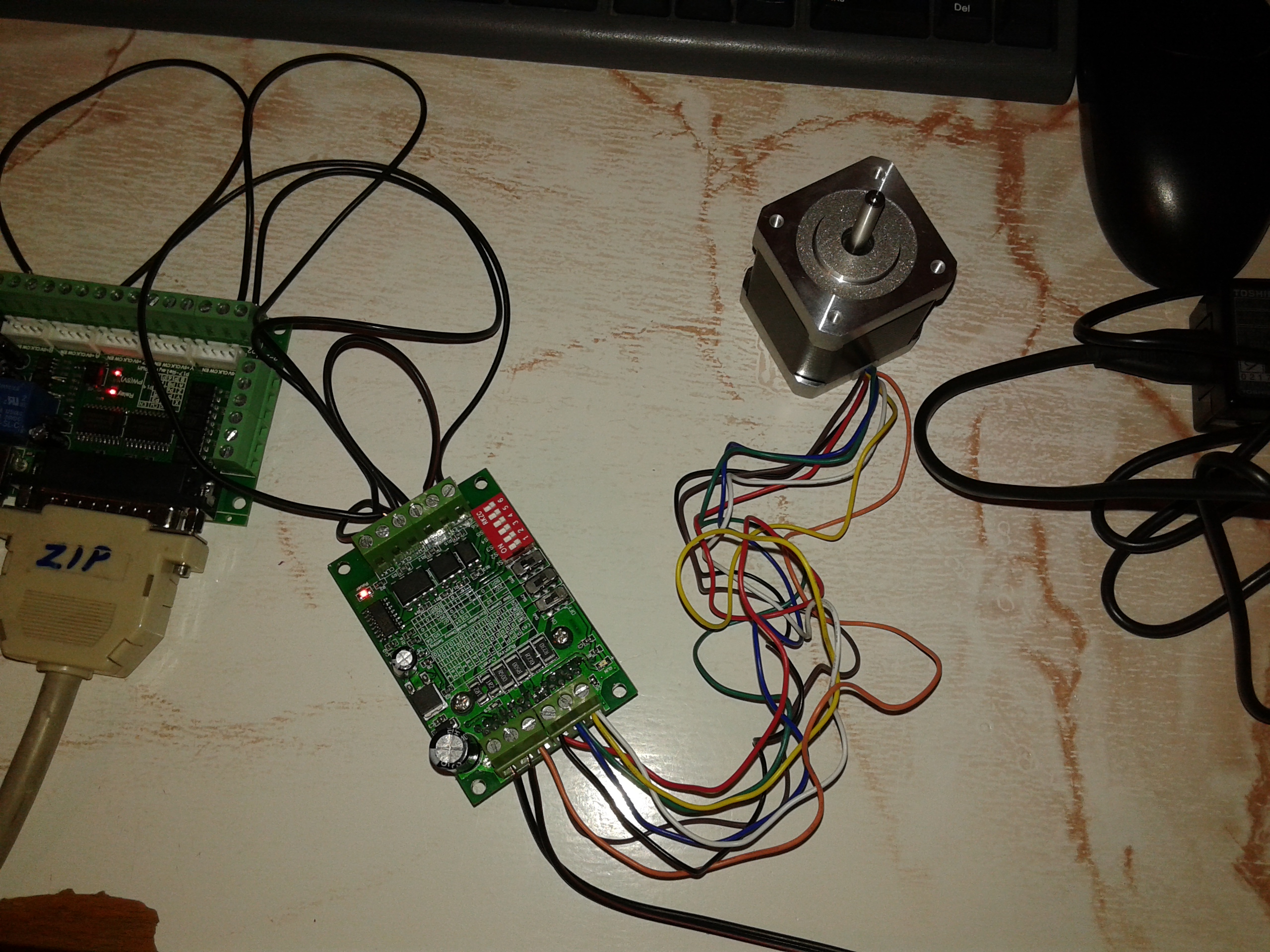

Hlavně to zapoj podle rad Paralelně, to sériové zapojení máš stejně blbě, např. červený-hnědý, mají být propojené, ale nezapojené do driveru, tobě to tam blencá po zemi, to smrdí průserem. A taky jak psal Tom, po jedné ose a na stejnosměrný. Svítit to může i více, ale taky smrdět a čoudit.
U toho paralelního ti zůstanou jen čtyři konce, tam už se udělá méně chyb při zapojení.
Naposledy upravil(a) slezak77 dne 29. 9. 2016, 8:32, celkem upraveno 1 x.
29. 9. 2016, 8:31
Jo a mimochodem jak tam máš tak na stole poházené volně konce těch drátů, tak už možná skoro běž shánět zase nějakou brigádu, ať si vyděláš na nové drivery.
Takové zacházení dlouho nepřežijou.

Lify píše:jaký barvy mají být teda ? dle miccrocon - A 1fáze - oranžový , /A 1.fáze - černý, B 2.fáze - modrý, /B 2.fáze - bílý, tak jak to mám špatně ? elektrika a já není fakt fajn kombinace ...
Ty si pleteš oranžovou s hnědou?

Thomeeque píše:
já to tak měl, ale nešlo to a takto to šlo
paralerně jen smotám dohromady ?

Na desce máš označený výstupy +A -A +B -B a v tabullce od motoru máš napsáno, který dráty do nich máš strčit.

Tak jsem vzal z notebooku napájení 15V 3A
Furt to nejde :/

motor máš dobře, napájení snad taky (když svítí LEDka), odpoj vše od vstupů a šoupni zdroj do zásuvky - syčí trochu motor, klade odpor proti otáčení (viz. Mex)?

Thomeeque píše:motor máš dobře, napájení snad taky (když svítí LEDka), odpoj vše od vstupů a šoupni zdroj do zásuvky - syčí trochu motor, klade odpor proti otáčení (viz. Mex)?
syčí, odpor je takový že to nejde otočit :) ale musel jsem dát jinak ty černé posuny

Tak poslední pokus.
Odpoj Enable.
Zkus to v první fázi bez PC a bez Macha, jen taháním za dráty.
Takhle nevíš, jestli máš problém s blbým zapojením, blbým driverem, špatně nastaveným driverem nebo jestli ti třeba chybí nějaký driver v Machu (prý se tam musí něco doinstalovávat a prý to jede jenom na W7, ale to vše vím jen z doslechu, nikdy jsem Mach nezkoušel).

Tuo ddělovací desku mám, usb 5v je tam k vůli relé, nevidím tam připojených 12-24v, připoj tam třeba těch 15v ze zdroje, nebo těch 12v z vláčkového trafa, je to na boku té desky a je tam napsáno 12v a označeno +/-, pozor je tam i 0-10v, to je něco jiného, pro tebe momentálně ůplně nepodstatné.
edit: omlouvám se, těch 5v z usb tam nechej také, ale bez těch 12v to nejde.
29. 9. 2016, 11:30
Těch 12V je jen pro napájení optronů pro vstupy.
Pokud používá jen výstupní signály (což je zatím jeho případ), tak těch 12V nepotřebuje.
Samozřejmě když si je tam ale připojí, tak jenom dobře, bude nachystaný na další kroky.

Tak jsem to zapojil a nastavil dle návodu a pořád nic :/ jen to bzučí a svítí (zapl jsem i do desky 12V) není to tím že je málo V ?

30. 9. 2016, 4:52
Neni. Oddělovací desku odpoj, vem zdroj 5V, - připoj na CLK- a pluskem ťukej na CLK+, dělá to kroky?

nejde :/ ale když dělám přes napájení vedle motorů, tak to cuká a bzučí :) co stím ? :D
