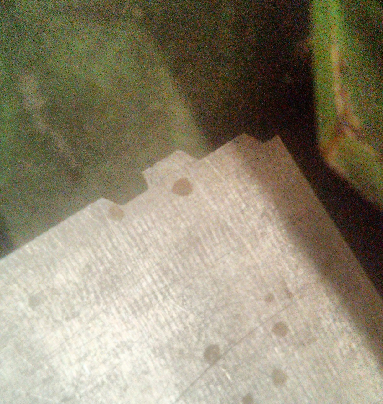

od stanik84
Tak aby se neřeklo. Včera jsem dával dohromady optiku. Ještě to chce poladit - zaostřit.
Tohle bylo bez optiky, testoval jsem krokáč, nějak se mu nechtělo premávat.
Včera došly halogeny. Tak jsem to ladil do jedenácti večer. A už nebyl čas tam hodit kus radeka.
VID_20230124_223236.mp4
(6.16 MiB) Staženo 268 x

Sirky nevedu. Takovej malej zkušební tvarovej nožík z radeka. Pauzáku jsem nakoupil dost :wink: . Jde to tím suprově... Je trochu ojetej kotouč z jedny strany. Nových pár mám...
