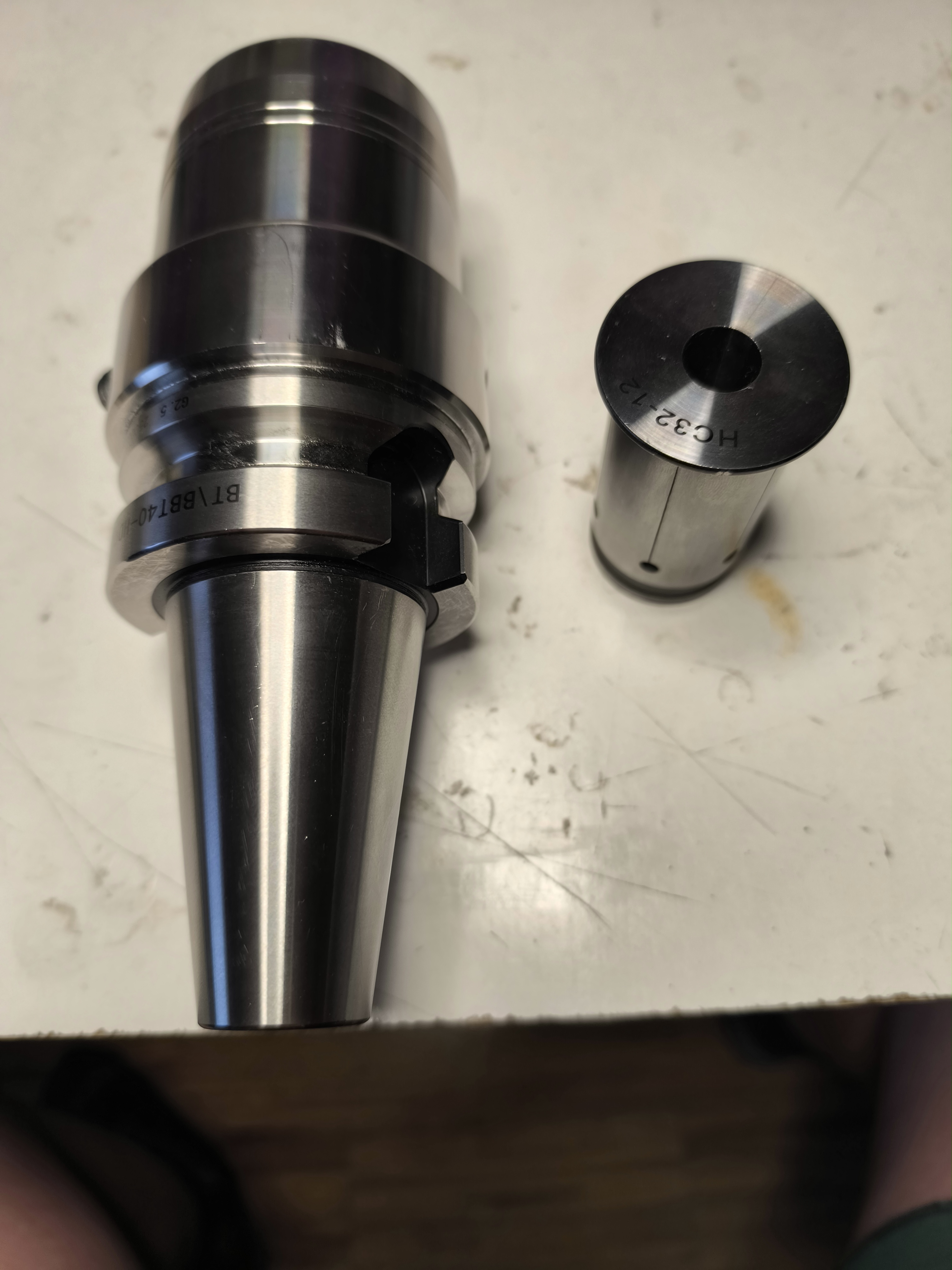

Ahoj kamarádi. Dnes jsem trochu frézoval a narazil jsem na problém s vysouváním frézy z kleštiny. Nejprve jsem se domníval, že jsem špatně utáhl, ale to se nepotvrdilo. Prostě při trochu větší hloubce záběru se fréza vysouvá. Jak jsem zjistil, již se to tu řešilo. Co si myslíte o tomto upínači?

No hadraulicky upinac na fenku :? Kup si klasika erka, 5reba 32ky a slusnou sadu klestin. Kdyz potrebuji opravdu fest, hodím weldona

Zkoušel jsem oba kleštinové upínače a dělají to oba. Z toho jeden značkový Garant. A musím říci, že mne to po dvou hodinách práce dost nakrklo, když jsem téměř hotový kus pomršil.
On ten hydraulický upínač není zas tak drahý. Pokud by to pomohlo, rád tu částku investuji do klidu na duši.

Nemal si mal blbú klieštinu, niektoré utesnené moc nedržia- nie je vzadu rozrezaná, alebo môže byť na vnútornej ploche poškodená- výstupok. Dobrá ER, alebo JAL klieština drží spolahlivo.

Je to možné. Upínač ER25 byl sice Garant, ale kleštiny byly Čína. Sice o sobě tvrdí přesnost 0,008, ale věř jim. Objednal jsem ten hydraulický upínač a k němu kleštiny a uvidím. Když to bude fungovat, bude to jenom dobře. Stejně jsem chtěl ještě jeden upínač, abych nemusel pořád měnit nástroj. Pak dám vědět, jak to funguje (nebo nefunguje :wink: )

Nedávno som sem dával link na rozsiahly článok pojednávajúci práve o tomto probléme. Jednak samozrejme môže byť naprd tá konkrétna klieština, napríklad môže mať zvnútra grot. Ale veľmi častým dôvodom sú zbytky konzervačného oleja z výroby, prípadne kontaminácia klieštiny hustejším olejom. Prezri ju zvnútra, ak je ok tak pred upnutím odmasti klieštinu, aj nástroj. Dutinu upínača môžeš jemne namazať rovnako ako maticu a závit. Tam to naopak kĺzať musí.
Mastný vnitřek by to být mohl. Mažu emulzí a nejsem natolik pořádný, abych vnitřek odmašťoval. Musím to napravit. Ale možná mám ještě jinou stopu. A to nedostatečně dotažený kroužek výsuvu pinoly. Předtím jsem závitoval a je možné, že jsem poté málo přitáhl upínací kroužek. Bohužel to již neověřím, protože, jsa ovlivněn tím, že se to povytažení nástroje stává, nadále jsem to blíže nezkoumal.

Přišel mi ten hydraulický upínač. Vypadá to takto.
Funguje parádně, přesto však nemohu doporučit. Problém je v tolerancích rozměrů. 4 kleštiny ze sedmi zcela bez potíží. Jedna s drobným přeleštěním také OK. Jedna potřebovala silnější zásah, ale stále je hodně natěsno. A jednu jsem tam vůbec nedostal. Problém je, že jsem to měl ze dvou různých zdrojů, takže i reklamace na houby.
Takže pokud vůbec z Ali, pak asi od jediného výrobce.
To mne přivádí k otázce. Je zde někdo vybavený bruskou na kulato ochotný dvě z těch kleštin doladit do upínače? Samozřejmě za úplatu. Poslal bych kleštiny i upínač.
Beru zpět - podařilo se mi kleštiny doleštit tak, že tam jdou všechny. :oops:
