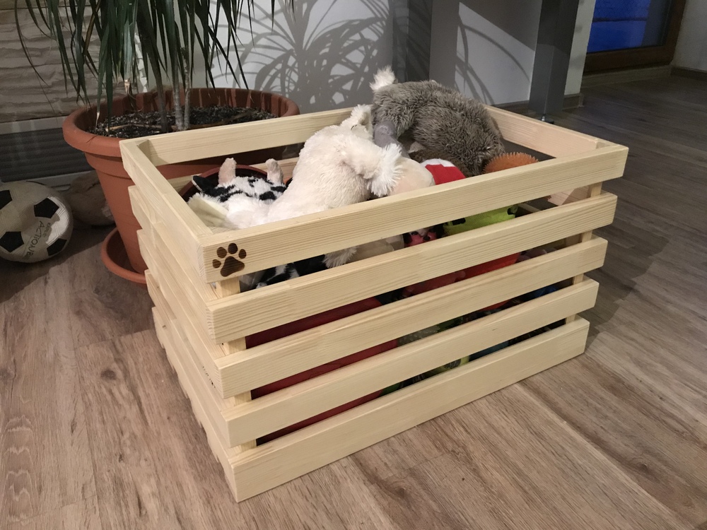

Pěkné. Prosím kde se dá koupit ten dřez? Dělám si v pergole letní kuchyn a budu potřebovat nějaký velký dřez na zapuštění do dubové desky.

Mňa zaujíma zase ten typ vosku na drevo, aký je to typ a s akými máte ešte dobré skúsenosti?
Inač je to moc pekné ....

bobanbob: diky, tak drez je odtud http://www.a-gastro.eu/drez-vycepni-500x300x300mm-p4846, ale pozor, postovne stalo neuveritelnych 511kc, tak idealne s nima predem vyjednat cenu, psali ze to bude zhruba 190kc a takhle to presvihli. my jsme meli velke naroky na to, aby byl dost uzky, aby to nezabiralo misto, a aby se tam ale vlezl kyblik a bylo to taky dost hluboke, takze tim jsme byli limitovani.

shaolin: diky :) je to tady tahle lazura https://www.artisan.cz/wohnraum-lasur-v ... 75l-bila-q . kupoval jsem ji v mistnim obchode s barvama a moje pozadavky tam byly, aby to dostatecne ochranilo drevo pred strikajici vodou a zaroven aby to moc nesmrdelo (mam i luxusni parketovy lak, ale par mesicu musi vycichnout, nez ho chcete mit doma:))
tak mi pani doporucila tohle. zkusenosti dlouhodobe nemam, je to u nas doma novinka. pracuje se s tim dobre, vodou reditelne. krasne rychle to schne, minimalni smrad. mel jsem pruhledny a vypadal jak kondenzovane mliko, to me trochu vydesilo, ale fakt to skoro po zaschnuti neni videt. jen je povrch trochu lesklejsi nez pred aplikaci.
a jako bonus se mi libilo jeste to, ze to ma nejaky atest na detske hracky. takze jsem s tim natrel i bedynku na hracky pro nase psy. a kdyz to rozkousou nahodou, tak se neotravi :)
prcek
Příspěvky: 692
16. 1. 2019, 4:05
Kdyz vidim tu bednu hracek, skoro bych chtel byt u vas psem :-)
Klimbik
Příspěvky: 664
16. 1. 2019, 4:07
prcek píše: 16. 1. 2019, 4:05 Kdyz vidim tu bednu hracek, skoro bych chtel byt u vas psem :-)
:D a to se tam ani nevlezli vsichni plysaci. nekteri cekaji na operaci, maji ruzne amputace a tak :)

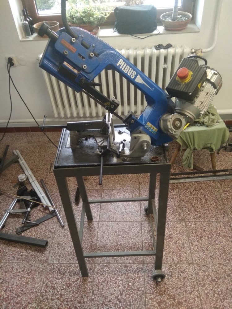

17. 1. 2019, 11:27
Zdenek Valter píše: 13. 1. 2019, 7:42
Petr68 píše: 13. 1. 2019, 3:25 Pilous je nejlepší pila na celém světě. :D Třeba ARG 105 mobil. Jinak podstavec taky super :D
Ty ho máš? - Tedy ARG 105 mobil?
ARG 105 jsem si do domácí dílny kupoval nějaký rok zpět a rozhodně se ztotožňuji s kladnou reakcí "Petr68". Před pásovou pilkou jsem materiál dělil úhlovou bruskou a je to prostě 100 a 1. Ještě si pamatuju, když jsem poprve naúhloval materiál, sesadil konstrukci před svařením a jen s němým úžasem hleděl, jak vše čistě sedí :shock: . Tady bych vyzvedl tvrdokovové vedení, které pás udrží a ten pak nepodřeže. Navíc vzhledem k velikosti a váze je to opravdu mobilní stroj. Převážně dělím dutý a plný materiál s délkou řezu do 60 mm. Maximálně jsem řezal kulatinu d 110 mm a u toho si už člověk postojí, ono by to šlo teda rychleji, ale standardně tam mám hozený pás 10/14z :oops: . Jediné co bych vytkl je, že někdy při dotažení svěráku vychází klička do dráhy řezu a rameno se o ni zastaví, pak je nutné rameno přizvednout a kličku přešoupnout na druhou stranu, ale to je jen detail :) . Jestli ji někdy pošlu do světa, tak jedině proto, že se mi podaří sehnat za hezké peníze některou z jejich větších sestříček 220-240 :) .
PS: Akorát ta cena no :oops:

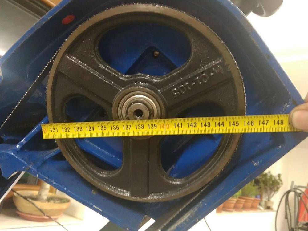

Díky za odezvu - mohl bych Tě poprosit, jestli bys nemohl změřit průměr napínacího kotouče ?

Zdenek Valter píše: 17. 1. 2019, 7:56 Díky za odezvu - mohl bych Tě poprosit, jestli bys nemohl změřit průměr napínacího kotouče ?
Jestli jsem tě správně pochopil, tak je to 160 mm.

4squares4 píše: 18. 1. 2019, 8:27 Jestli jsem tě správně pochopil, tak je to 160 mm.
Na tom metru máš ale cca 150mm ne, nebo to tak zkresluje?
160mm by bylo stejně jako na Zdenkově MBS125V.

Reinkarnace píše: 18. 1. 2019, 9:29
no kdyby mel 150, tak by nemel stred na 138cm, ale na 137,5, takze za me asi ok :)

18. 1. 2019, 11:46
Asi ano. Tím je tedy potvrzeno, že kola jsou stejně velká jako na čínských levných pásovkách obdobné velikosti a praskání pásů je nutné hledat někde jinde, než ve velikosti kol. :wink:

Reinkarnace píše: 18. 1. 2019, 11:46 Asi ano. Tím je tedy potvrzeno, že kola jsou stejně velká jako na čínských levných pásovkách obdobné velikosti a praskání pásů je nutné hledat někde jinde, než ve velikosti kol. :wink:
BINGO!!!!!!!
