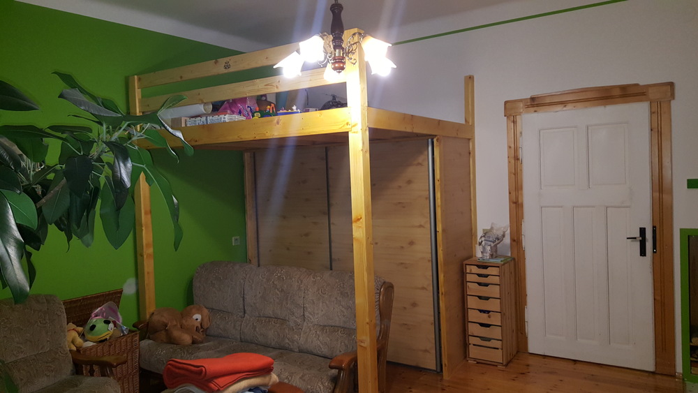

Poschodové letisko nad vstavanou skriňou pre deti. Ešte časť zábradlia a nejaké schody či rebrík... stropy máme 3.1m takže vpohode...

Konštrukcia je zlepená dokopy polyuretánovým lepidlom (den braven D4 v kartuší -lepím s tým snáď všetky hrubšie nestolárske spoje) a nahoře bude zavetrovaná do stien. Ani sa to nepohne, ale nejaké šikmé vzpery spredu pridám pro sichr... žena je totiž pozvaná na kolaudáciu ... ;)
Najhoršie bolo vymyslieť schody. Asi pôjdu zvnútra od zadného stĺpu okolo zelenej steny, kvoli čomu musím zmenšiť plánovaný matrac 180x200 na 160x200 a posunúť gauč dopredu. Ale je to najbezpečnejšie pre deti a najmenej bude zaberať priestor izby. Ale aj tak to budú len mlynárske schody ...
Ja som chcel dať stolček a rebrík za dverami ale sú na to ešte malí (4 a 5). Postel je totiž 2m nad zemou.
Ale deti sa už tešia a každý deň ich tam musím na chvílu vyložiť ... :) malá sa teší na poličky na plyšáky a chalanisko plánuje koho si tam z kámošov pozve... ani by som nepovedal že sa človek tak môže tešiť s nimi...
5. 2. 2019, 12:28
Na horní postele se zásadně leze po žebříku. A ve 4 a 5 letech se to naučí hodně rychle. Já bych jim věřil.
Na chatě jsme to taky tak měli, a nikdy jsem nechtěl, aby mi nahoru nebo dolů pomáhali, chtěl jsem být frajer.
Možná je to u holek trochu jinak, ale asi moc ne.
Ale naopak bych tam přidal zábradlí na 3/4 šířky toho čela. Nechat jenom průchod ze žebříku. Děcka často ve spánku cestují. Dokud jsou malí, tak možná dokonce ještě s nějakou zašupovací závorou na ten průlez.

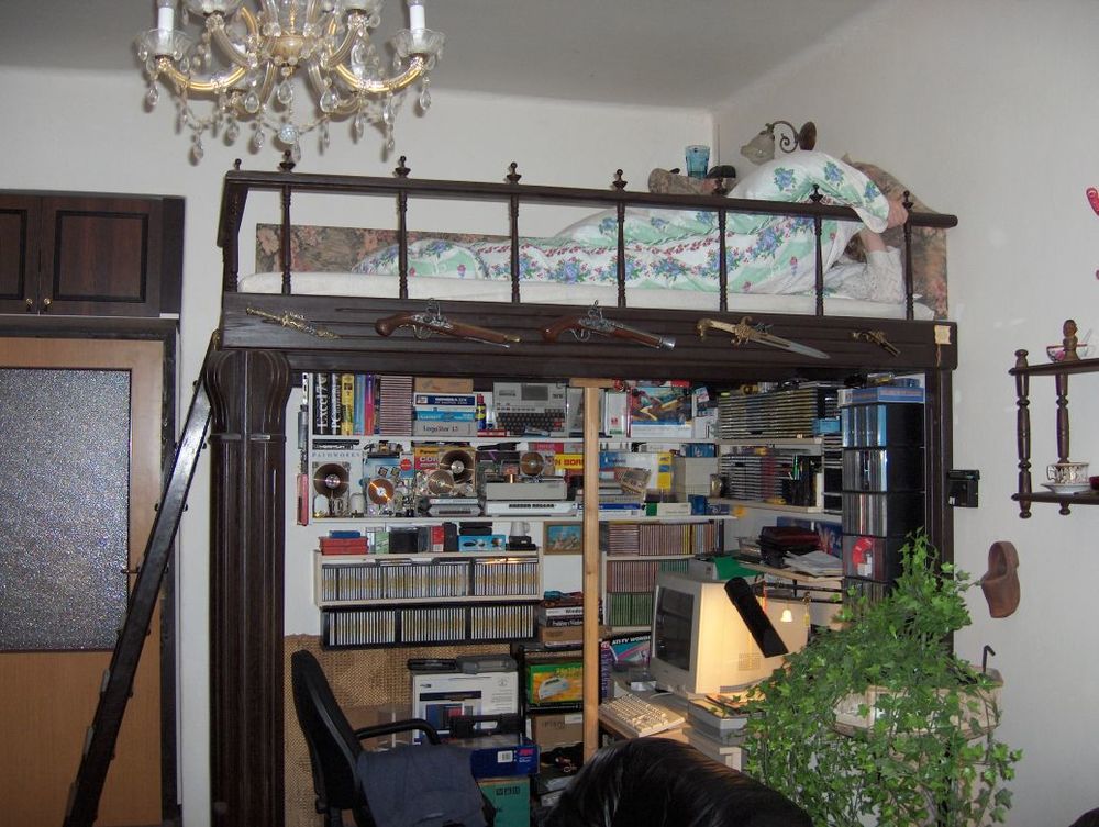

Protože v bytě nebylo moc místa ale stropy byly 310 cm tak jsem oprášil řemeslo a vyrobil v roce 1999 patro 180x200.
Pod ním jsem měl své počítačové zátiší :lol:
Ten sloup je z dubu, bočnice borovice a pořád vše drží jak schůdky tak patro.
Je pravda že děti jsme už v té době měli velké :D a schůdky jsem stejně většinou schovával do komory.
Jen mi manželka pořád říkala .... no jak sem polezu v 60-ti - no jde to ale už jsme většinou na Vysočině a do Prahy jen vyjímečně a na skok.
Monitor už nemám a tu vzpěru taky ne - holt jsem se bál abychom náhodou ........ foceno někdy před 15-ti lety

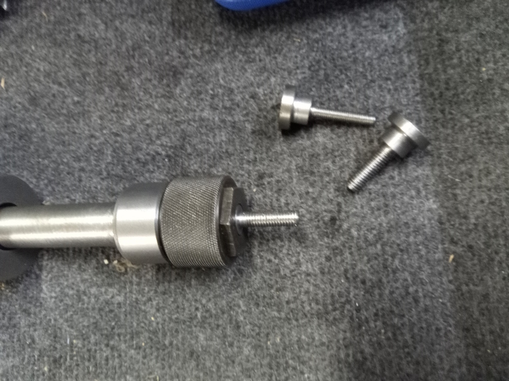

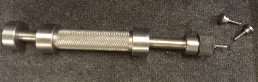

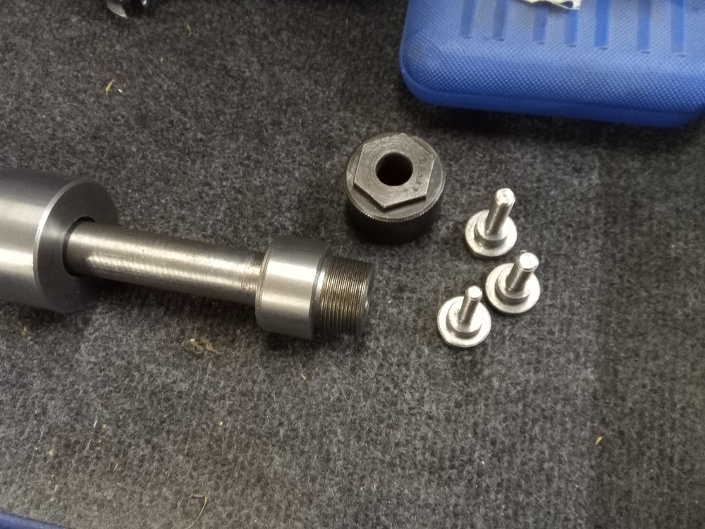

Potřeboval jsem vybouchat zbytek po ložisku, když už mám po ruce funkční soustruh, a to starý reverzní kladívko stojí za prd, a ke všemu jsem si donesl ze šmelcu takovou pěknou matku, tak jsem si rovnou vytočil nový. Až bude zas někdy čas, tak si nadělám do zásoby pár těch koncovek s různejma závitama
Příspěvky: 2682
5. 2. 2019, 10:36
Dík za inspiraci...
Ty výměnný konce jsou super. Většinou dělám do větších čepů zapuštění na maznici a v něm ještě závit M20. Pak když potřebuju, tak to kdykoliv vytáhnu. Tohle se hodí na ložiska a podobný chujoviny.
Příspěvky: 5262
5. 2. 2019, 10:46
Ten velkej závit je 30x1,5 takže se dá na to naroubovat cokoliv. Je to právě velký a těžký kvůli větším věcem. S těma malejma šidítkama se akorát namlátíš
