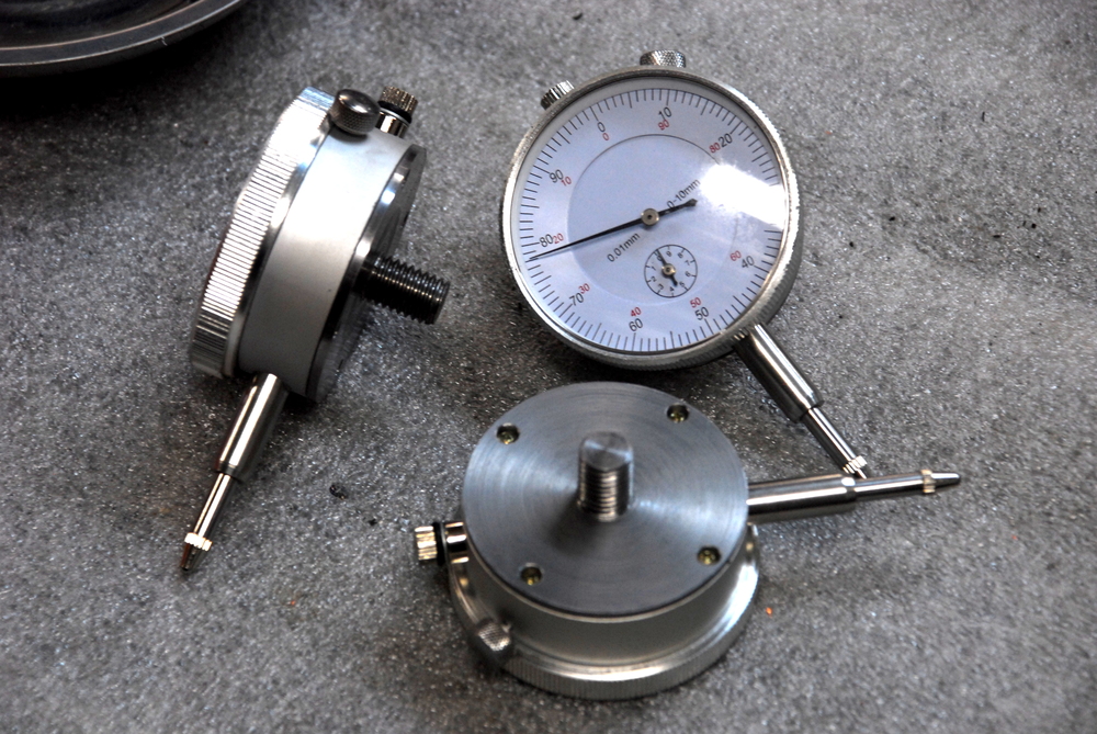

Pár poznatků, magnet je celkem silnej, preventivně jsem tam teda nechal víc železa (4mm), ale ukázalo se, že to bylo zbytečný, ještě je tam navíc 1,5 mm eprokitu. Stáčet už to nebudu, misky už jsou v barvě. Pokud je magnet v misce, tak zvrchu už ani magnetizmická reakce neprobíhá :D

DwPetr píše: 3. 3. 2019, 8:00 Pár poznatků, .... :D
nedokážem si predstaviť, ako sa toto dá využiť/použiť. možno mám málo fantázie. napovieš?

Příspěvky: 5262
3. 3. 2019, 9:21
r4cv píše: 3. 3. 2019, 8:47
Cvakneš to na lože, nebo na něco co nejede, a hrot hodinek opřeš o něco co jede a na rafice vidíš o kolik :lol: A nebo to cvakneš na něco co jede a opřeš hrot hodinek o něco co nejede (mám na ložích u soustruhu kryty, takže mě "lože jede" a cavknu na ně hodinky a opřu hrot o plech u vřeteníku)
Slouží to jako přesnější doměřování (když ještě nemáš DRO) a nebo jako přesnej "doraz" kdy dojíždíš na hodinky :wink: Výhodu oproti hodinkám ve stojánku je v tom, že nemusíš nic kroutit, jen to připlácneš a zabírá to málo místa. Omezující je akorát vejška hrotu od "země" Dělají se ještě hodinky co umí jet 30mm, ale i 100mm.
Příspěvky: 2775
3. 3. 2019, 10:15
Třeba na příčnej suport u soustruhu nebo sloup u brusky, pokud už to bruska nemá udělaný ;)
Příspěvky: 5262
3. 3. 2019, 10:29
Třeba na 4C (bruska na kliky/kulato) umí vřeteník 8mm popojet na každou stranu, a polohu indikují zabudované hodinky. Na každý směr jedny :)
Příspěvky: 5514
3. 3. 2019, 10:36
... je to perfektní věc, naučil mě to používat starý mazák. Pouze to nemám tak pěkně vymazlený, ale chycené pouze za nožičku hodinek.

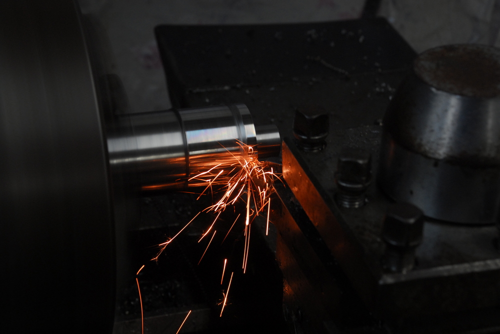

Příspěvky: 5262
3. 3. 2019, 10:59
A trochu povrchy, 42CrMo4 (15142) 800ot. posuv A/I 0,05/ot. šponka 0,7 čínskej W plátek.

DwPetr píše: 3. 3. 2019, 8:00 Kovotool7.JPG
Mohl bys případně cvaknout i ten protikus nebo jak to na ten stroj dáváš?
Nějak nemám fantazii .... :-(
