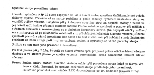

Mi_los1 píše: 11. 4. 2019, 12:39 Nic nepřepojuj, jde to vidět, že se točí správně. Je to zubačka, takže aby to sálo, tak se kola uvnitř čerpadla musí točit nahoru. Jednou za čas musím odmontovat sací koš a vyčistit jej a taky jsem musel prodloužit asi o 12-15 mm sací trubku, protože jsem měl problém, že jak se olej rozstříkal všude, tak to přisávalo vzduch. Mluvím tedy o mé S32, na S28 to může být jinak.

Momentálně se toci soustruh opačně.

Žádná věda, prohoď v zásuvce dva dráty a navěky dobrý.

Musím večer kouknout do zásuvky. Nikdy jsem se v elektrice nehrabal, tak mám z toho obavy.

V zásuvce na drátu z mašiny, ne na zdi. Žádnej bubák tam není :wink:

Ne v zásuvce (to je ta věc na zdi) nic nepřehazuj. Píšeš, že Ti elektrikář řekl, že máš všechny zásuvky v dílně zapojeny na stejný sled fází. Přehoď to ve vidlici (to je ta věc na konci pohyblivého přívodu k soustruhu), nebo to můžeš přehodit na přívodní svorkovnici přímo ve stroji.
A jestli Ti někdo píše, že je na videu vidět, že se to točí správně, tak tomu nevěř, on totiž stroboskopický jev taky dokáže pěkně oklamat. Taky jsem původně po zkouknutí videa myslel, že to jede správně, ale pak jsem se raději zeptal jak se to točí. Navíc v tom videu se mě zdálo, že ten olej ve vaně trochu bublá.
Jediná spolehlivá metoda je totiž ta jak už jsme tady psali, a je to podle směru otáčení vřetena při zapnutí spojky. Jinak v originále je na motoru šipka, kam se má motor točit, ale v mnoha případech už tam asi není. V manuálu to není sice výslovně napsáno jak se má točit motor , ale je tam třeba tohle:
Ale určitě na 100% to zjistíš, že když přehodíš ve vidlici navzájem, kterékoli dvě fáze tak bude problém vyřešen.

Problém vyřešen. Teď se tomu ještě směju a v životě by mě to ani nenapadlo. Ano, prohodil jsem to na vidlici a světe div se... vše šlape jak má. Trochu jsem měl z oleje menší fontánku, ale díky bohu mám nový nátěr na podlaze a jen jsem to utřel :lol: :lol: :lol: .

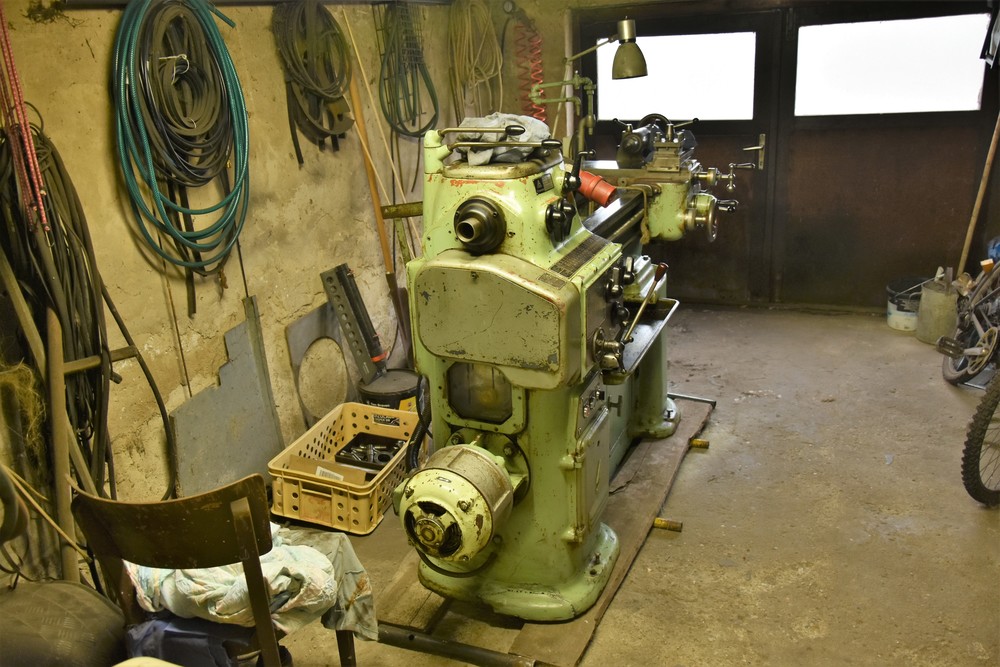

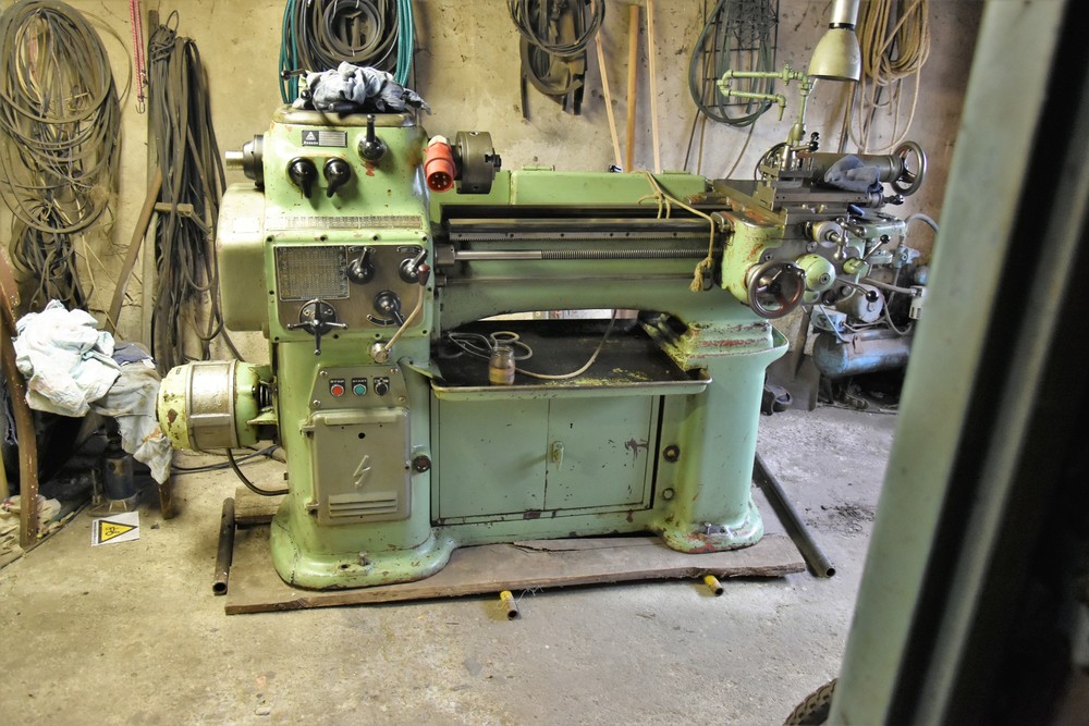

Včera jsem se stal majitelem S28, který se mi podařilo sehnat s kompletním příslušenstvím.
Vypadá velice dobře, lože není vydřené, otáčky a posuvy chodí jak mají.
Teď už jen udělat místo v dílně, podlahu a usadit ho.

Vyzerá dobre,,gratulujem..

Vypadá hezky :) a komplet příslušenství je super. S ložem je to trošku ošemetné, může vypadat ok, ale záleží co jsi naměřil.

Přesné měření budu dělat až bude definitivně usazený, ale v roce 1975 na něm byla dělaná GO a pak už toho prý moc nenadělal.

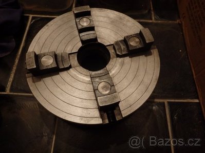

Chci se zeptat. Má být v příslušenství k 28 i lícní deska? Hrabal jsem se v mém kompletním příslušenství a nemám. Tak jsem vydělával pakny z paknšajby.

Do prislusenstvi patri i 250mm licni deska. Coz neznamena ze ji kazdy mel.
