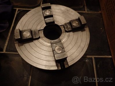

Chci se zeptat. Má být v příslušenství k 28 i lícní deska? Hrabal jsem se v mém kompletním příslušenství a nemám. Tak jsem vydělával pakny z paknšajby.

Do prislusenstvi patri i 250mm licni deska. Coz neznamena ze ji kazdy mel.
