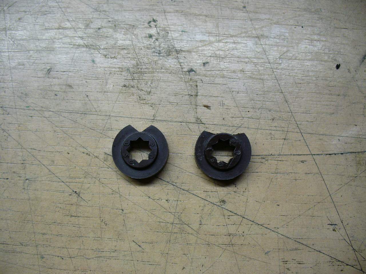

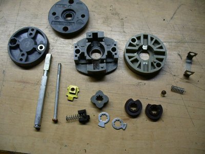

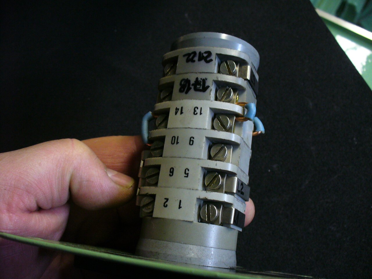

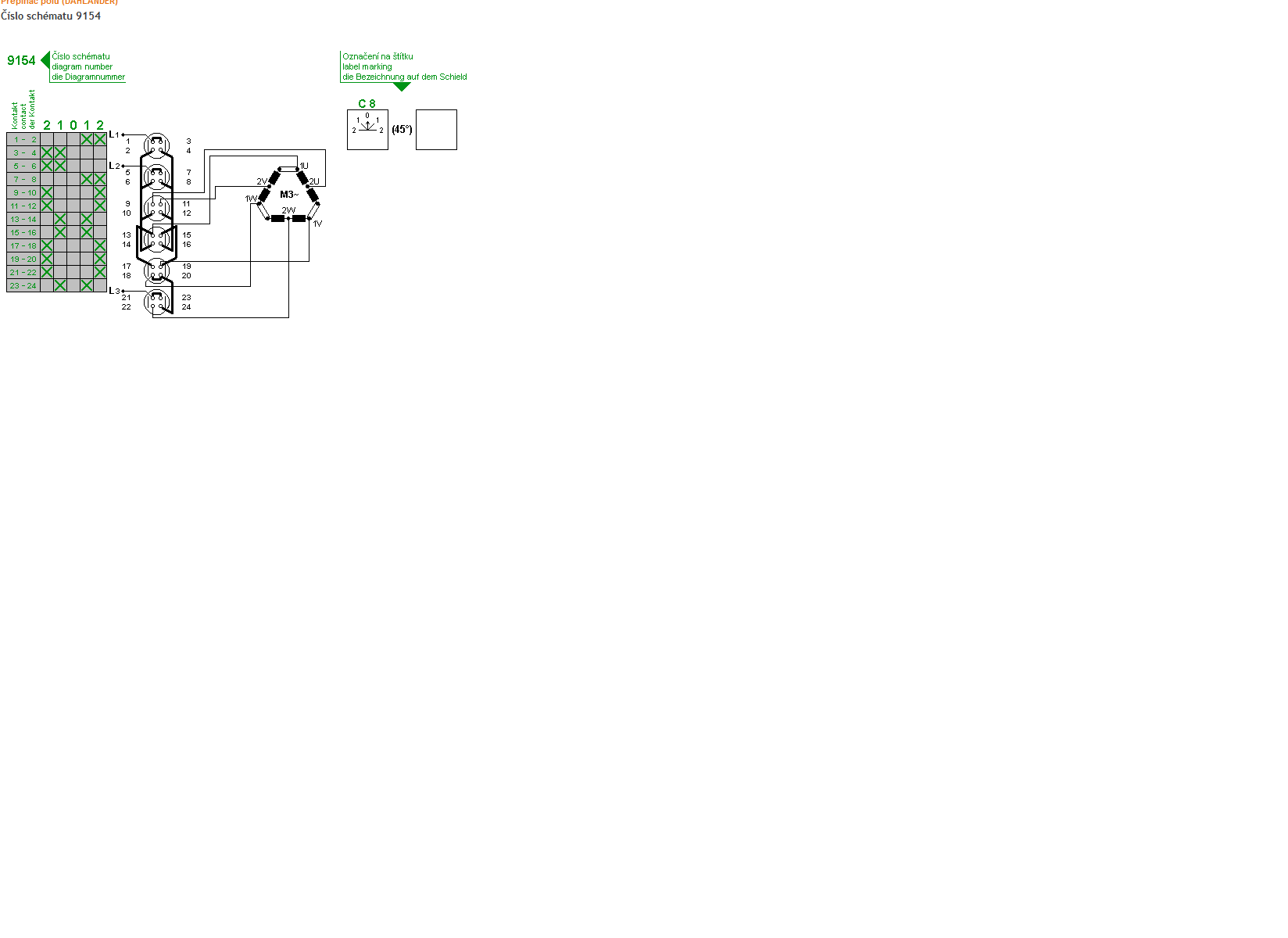

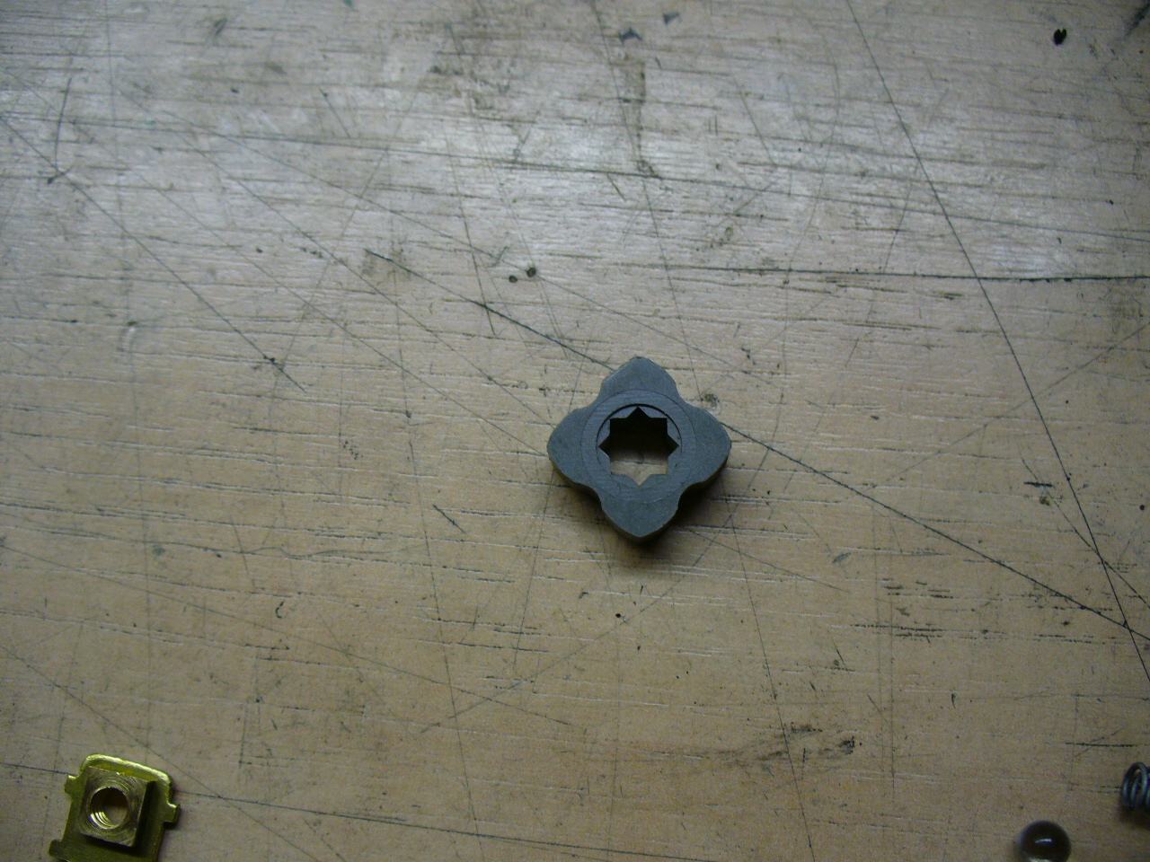

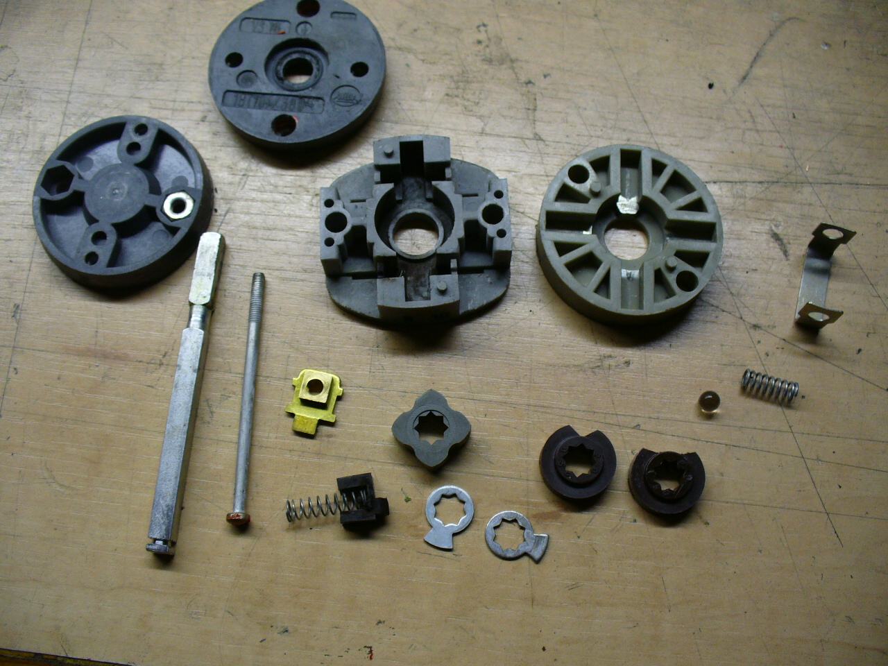

Včera jsem byl v nouzi donucen si poskládat vlastní vačkový reverzní spínač na dvourychlostní motor do Deckela. Nejprve jsem si bláhově myslel, že dojdu do prvního kšeftu, koupím, namontuju a bude, ale zjistil jem, že to není tak jednoduché něco takového koupit či dokonce objednat, navíc když mě ani nikdo nechápal, co vlastně chci, přitom jsem to popisoval poměrně přesně, že to chci na dvourychlostní motor aby to spínalo oba směry a oba stupně :) Vždycky mě akorát dokáže nasrat, když se mě obratem zeptá, a na co to máte? to vždycky začínám startovat :D
Poptával jsem to přímo u výrobce z Obzoru, kde mají i konfigurátor, ale ty se mě neozvali, zřejmě proto, že jsem chtěl jen jeden kus.... Tak jsem využil jen schéma pro VS 16 9154-C8 a protože jsem měl doma dva spínače VS 16 2204 se čtyřmi patry a nějakým tím vypáleným kontaktem, tak jsem si řekl, že si ten šestipatrový poskládám sám z těch dvou.
Úskalí tam žádné nebylo, byla to práce na dvě hoďky rozhodil jsem oba spínače do prvočinitelů abych věděl jak to vlastně funguje, udělal jsem akorát delší tyčku 5x5 na ní udělal zápich pro pojistnou podložku, zfrézoval plošku na otočný ovladač, udělal dva delší šrouby (ten dahlander má šest pater) a začal to skládat od spodu. V těch původních spínačích byly jen základní vačky (hnědý plast) s jedním výřezem, takže jsem se vždycky podíval do schématu a podle toho které měli být spojené na které poloze otočení jsem dofrézoval vyřezy na těch základních vačkách jak jsem potřeboval, na fotce je základní vačka a dodělaná vačka pro jednostranné spojení kontaktů v poloze 1 a 2. Vrchní vačka, přes kterou se převalují kuličky tlačené pružinkama a určuje polohy 0-45-90 st. jsem udělal novou, protože ty co jsem rozebral a měl byly jen 0-90.
Elektrikář by asi vyletěl z kůže, na detaily ať se mě nikdo neptá, protože elektrikář nejsem, spínač ale funguje skvěle :D

Taky nejsem elektrikář a taky tyhle vypínače úspěšně rozebírám. :D Několikrát jsem u starších typů, co mají aretaci páky ocelovou vačkou, pootáčel hvězdicovou kulisu vačky na neomletý zuby.

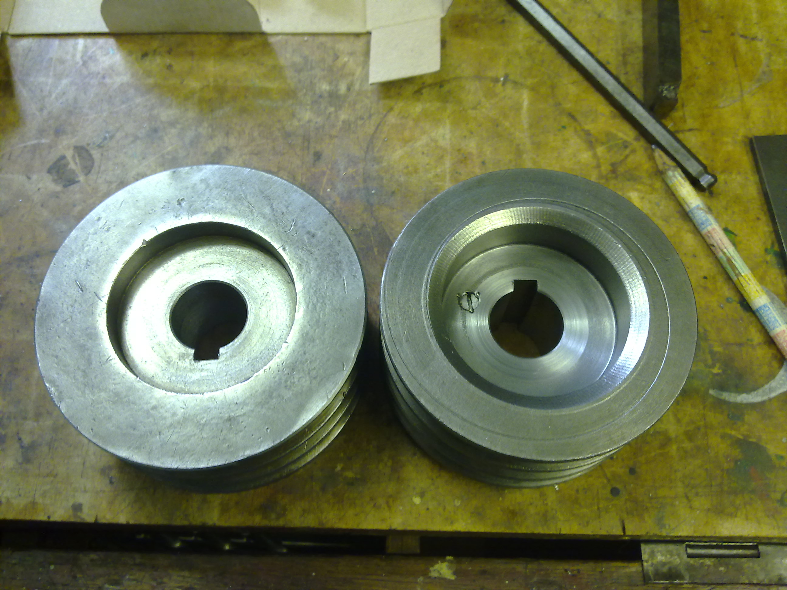

Dotvořil jsem táhýlka na skříňky a upravil dvě řemenice na správnej průměr hřídele, jednu bylo bohužel nutný vyfutrovat.

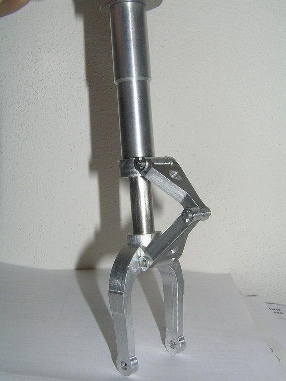

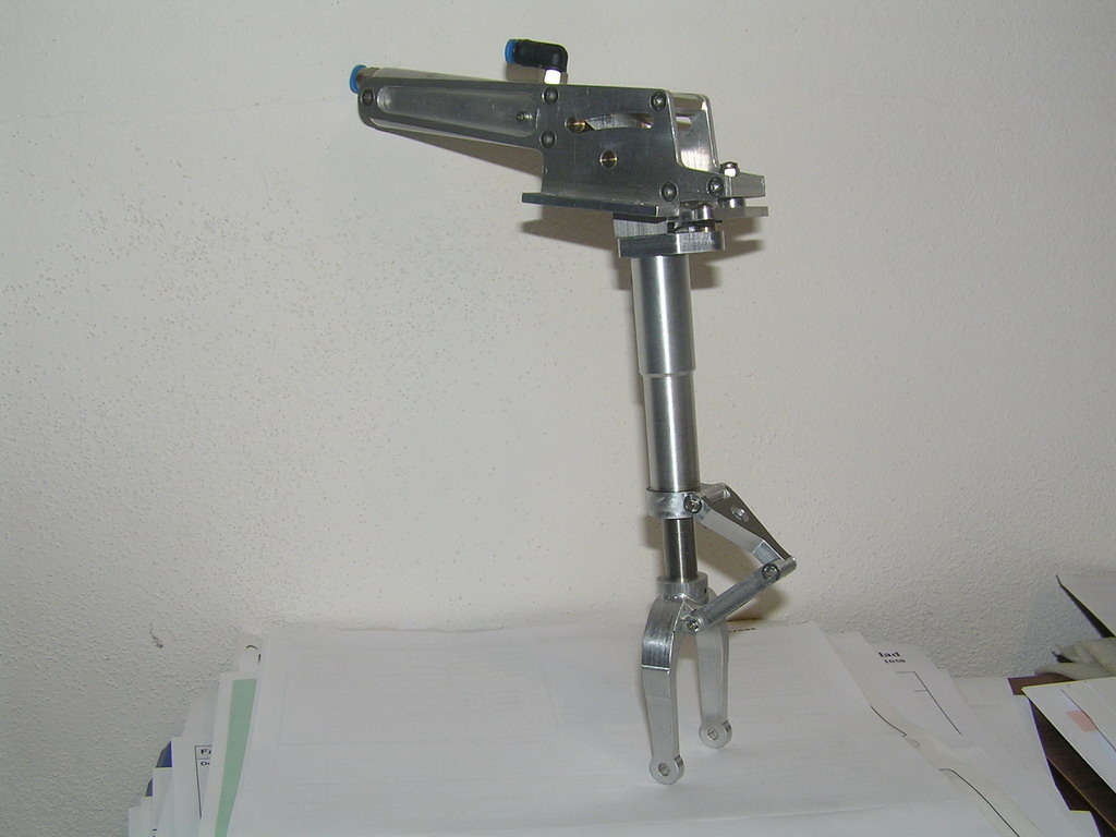

Dnes dokončeno pro zákazníka. Maketová přední odpružená noha na EMB-312 Tucano + mechanika zatahovacího pneu. podvozku + integrované řízení :)

Jaké se v tom používá provozní médium?
Vzduch?
Nějaká kapalina?
Díky za odpověď.
Martinhora
Příspěvky: 1009
Bydliště: Rokycany
29. 10. 2014, 2:30
Jo je to na vzduch, ale dvojčinná verze (vzduchem zatáhnout-vzduchem vytáhnout)-zákazník si to nedal rozmluvit. Jednočinná verze se zatahuje vzduchem proti pružině - takže při ztrátě tlaku se podvozek automaticky vysune pomocí té pružiny - u dvojčiného má smůlu ....
