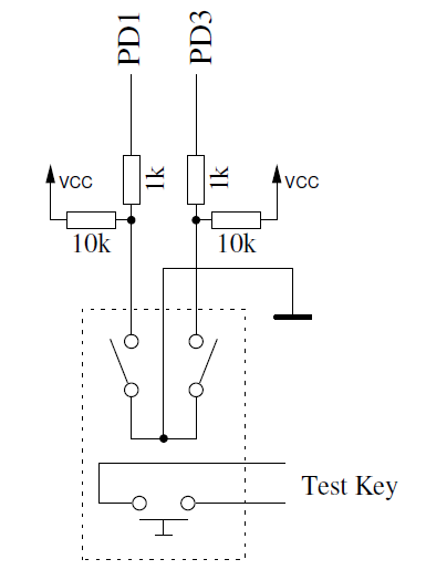

tenhle tester jsem si upravil na verzi s rotačním enkoderem , umí to pak i generátor obdelníku , měří frekvenci a pár dalších fičur včetně češtiny .

packa: Aha?! :shock: A šlo by to, prosím, blíže specifikovat??????????
Re: když se nedaří :-(
Napsal: 24. 1. 2021, 3:13
od packa
pavlík píše: 24. 1. 2021, 3:08 packa: Aha?! :shock: A šlo by to, prosím, blíže specifikovat??????????
tady máš odkaz na cz firmware který už je připraven na enkoder https://svetelektro.com/phpbb/?w3=dmlld ... RhcnQ9ODIw
Expansion with a rotary pulse encoder.png (9.93 KiB) Zobrazeno 5297 x
