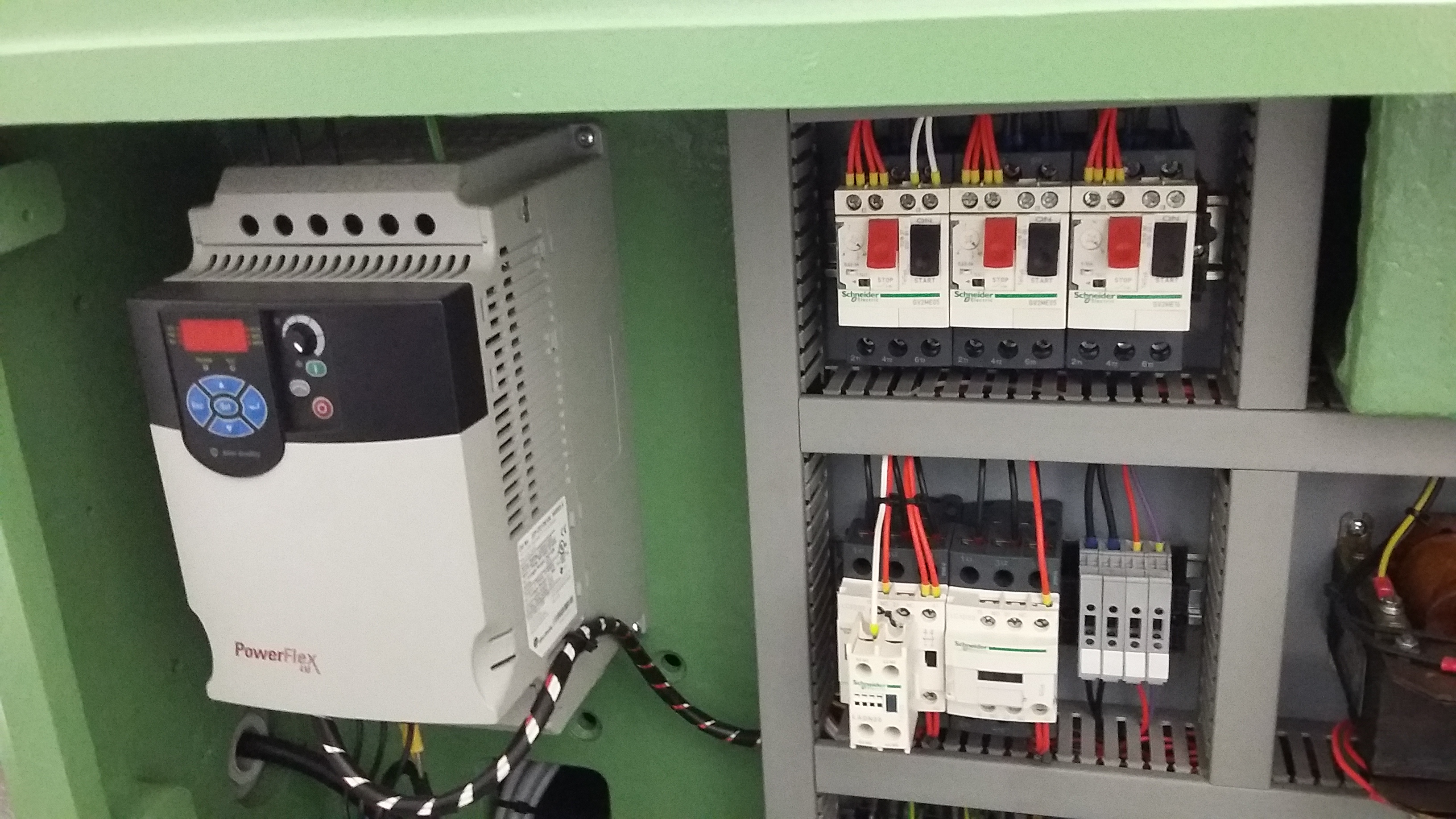

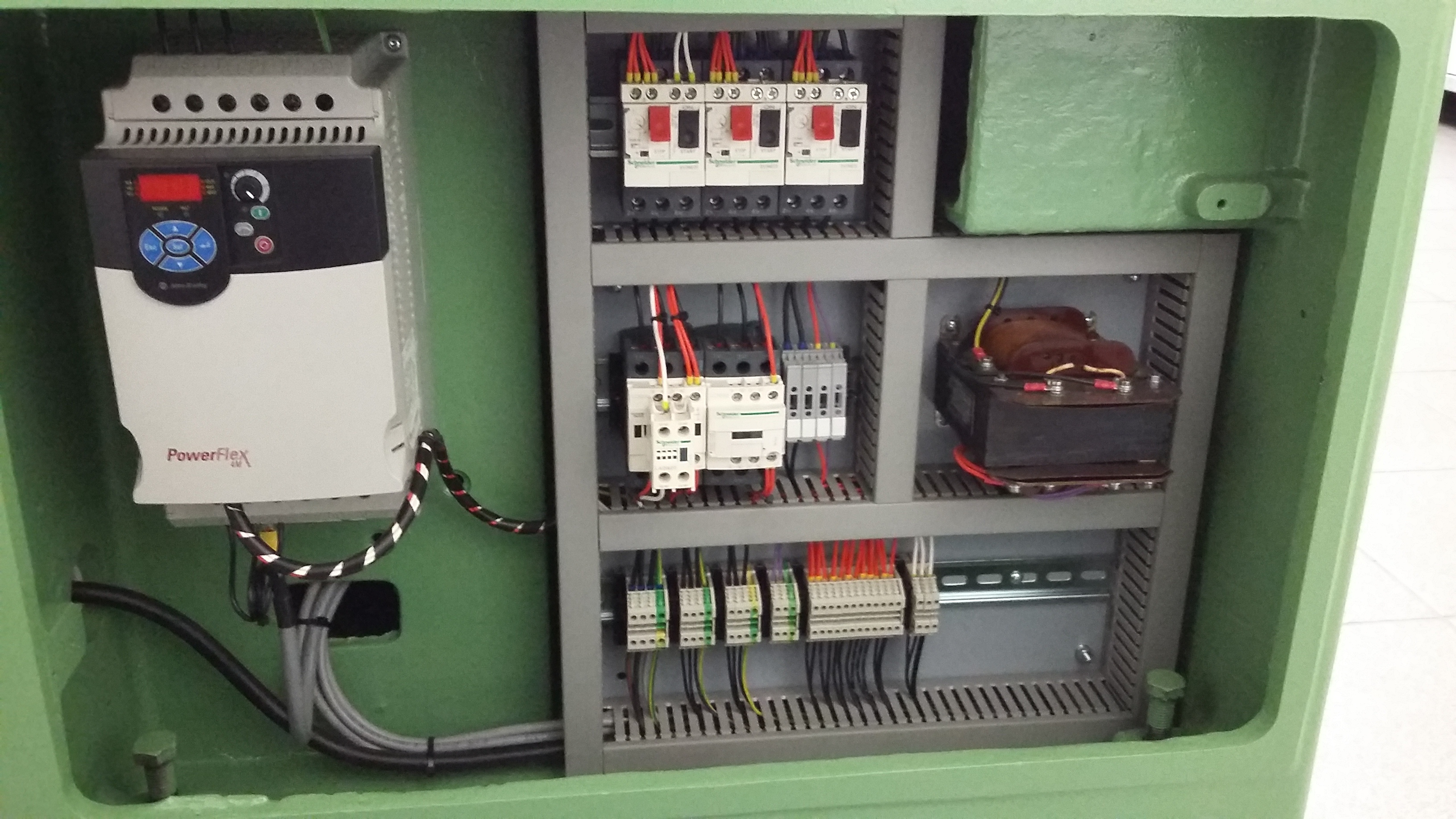

Měnič mám pouze pro rozběh a brždění.
a) vynechal jsem ventilátor motoru, protože pro mé použití netřeba :)
b) vynechal jsem popisy drátů, protože pro mě netřeba :)
Komponenty popíšu až koupím pásku do popisovačky :!:

Tak tamhle to ma vypadat! Teda az to dopopiseš :D Parada

Petr68 píše: 14. 1. 2021, 11:10 Měnič mám pouze pro rozběh a brždění.
Saaakra, to je jiný kafe :)
Ventilátor chci nechat, přes vypínač - taky ho pravděpodobně nikdy nepoužiju, ale kdo ví.
Poslal bys mi prosím označení jednotlivých modulů, co jsi použil (fotka není tak kvalitní, že bych to vyčetl)? Rád bych se od něčeho, co už někomu prakticky funguje, odpíchnul. To dole v rozvaděči jsou jen propojovací terminály?
Zapojení té tlačítkové logiky, co je dole ve starém schématu, máš totožné? (tzn. třeba chyba na motoru mazání znamená automaticky vypnutí hlavního motoru)

fmodel píše: 14. 1. 2021, 11:32
Pěkná blbost ,někde si vytáhni vypínač na motor ventilátoru ,jednou mi budeš děkovat.
Já tam dal menší motor a ten má svoje chlazení. Na starém soustruhu, který byl ještě trochu větší jsem měl motor 2,2kW a nikdy jsem neměl problém s výkonem. ( samé drobné díly už spoustu let :) )
Tady mám 3kW a myslím, že to bude stačit. Originální motor mám v záloze a měnič je taktéž pro něj dimenzován.
Jinak logika spouštění je stejná jak byla. Komponenty sepíšu jak bude chvilka.

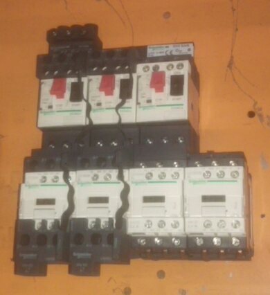

Petr68: Snad jsem to nějak rozluštil - motorové spouštěče GV2ME - blok pomocných kontaktů, stykače LC1Dxx + blok pomocných kontaktů. Ty bazmeky napravo od stykačů jsou co, držáky tavných pojistek.
Motorové spouštěče tam máš 3, stykače 2. To znamená, že motorový spouštěč je předřazený i frekvenčnímu měniči? Myslel bych, že elektronika měniče si vše pohlídá a žádné ochrany není nutné předřazovat.

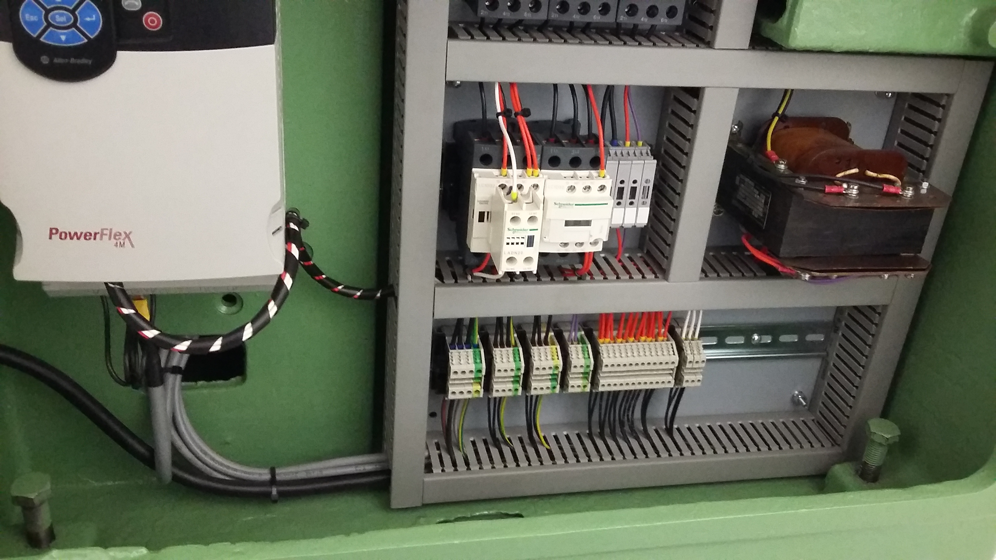

gaminn píše: 14. 1. 2021, 8:51 Petr68: Snad jsem to nějak rozluštil - motorové spouštěče GV2ME - blok pomocných kontaktů, stykače LC1Dxx + blok pomocných kontaktů. Ty bazmeky napravo od stykačů jsou co, držáky tavných pojistek.
Ano je to tak. Bazmeky jsou skutečně pojistková pouzdra na trubičkové pojistky. Je to odjištění primáru a sekundáru trafa 400/230V a jedna pojistka na 24V pro lampičku, která zatím není.
Měnič má předřazený motorový spouštěč.
Trevor2: při použití měniče není důvod používat 24V. Měnič se spouští vlastním napájením. To trafo je jen oddělovací pro napájení ovládačky a druhé vinutí 24V pro napájení lampičky. Nic jiného tam není potřeba.

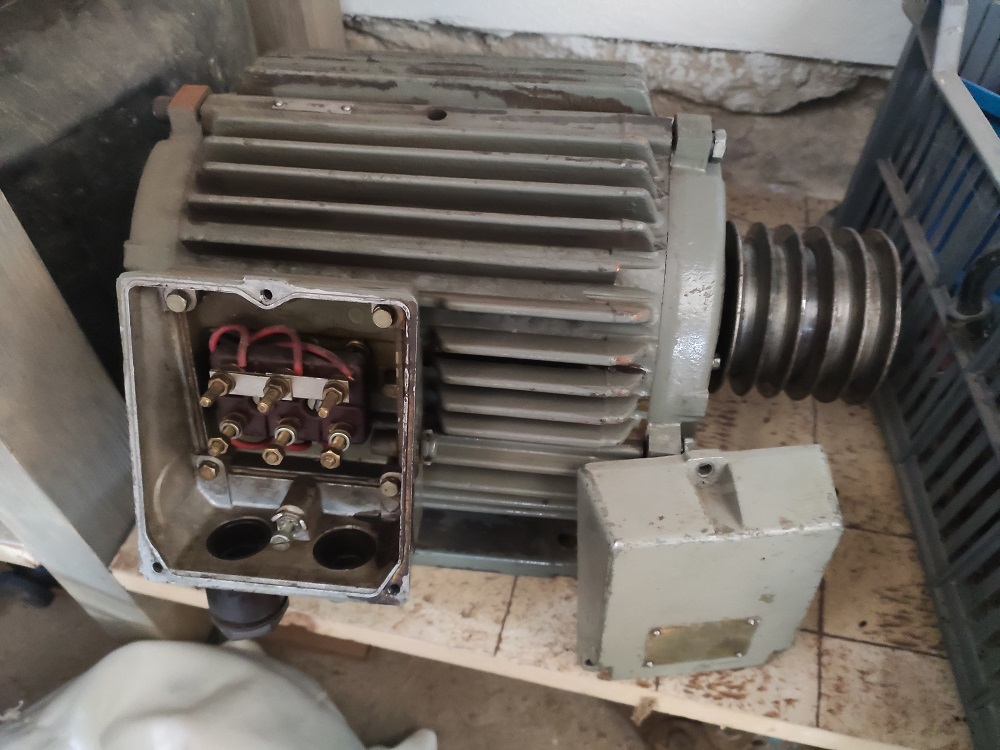

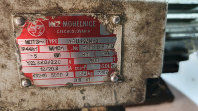

Ten štítek, co jsem sem dával před pár příspěvky, není z hlavního elektromotoru SV 18, ale z něčeho jiného. Protože jsem zjistil, že mi někdo štítek od motoru ukradnul :) Zbyly po něm jenom nýtky na tom deklu.
Předpokládám, že tenhle motor má na soustruhu kde kdo. Má na sobě ještě namontovaný ventilátor (tohle je fotka štítku motoru ventilátoru):
Nemohl byste mi někdo štítek hlavního elektromotoru vyfotit?
novic
Příspěvky: 1839
18. 1. 2021, 11:10
Mám keď budem doma pošlem. Cca poobede
