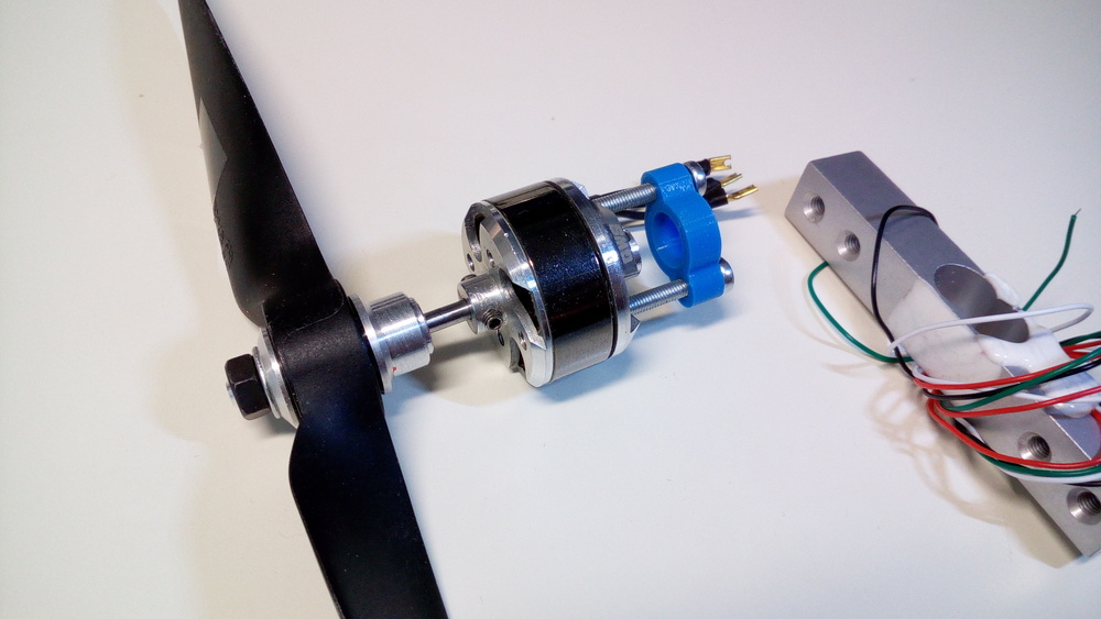

Potřeboval jsem vložit mezi BLDC motorek (made in China, hřídelka d = 3,17 mm) a měřič tahu vymezovací vložku, tak jsem v rychlosti vymodeloval a vyrobil z modrého filamentu PLA (vrstva 0,25 mm). Dvěma šroubky M3 x 20 mm se to spojí. Jen pro zajímavost: Na zadním listu vrtule (made in Germany, d = 210 mm) je vidět lesklý kousek lepící pásky. Tím jsem musel totiž taky vrtuli vyvážit na magnetické statické vyvažovačce (viz jiné téma). Na ložiskové vyvažovačce by to nebylo vůbec možné, i kdyby ta ložiska byla sebemenší. Následovat bude změření účinnosti vrtule, která bude s největší pravděpodobností velmi malá (asi tak do 3 %). Úplně předtím jsem ovšem bohužel musel taky na stejné vyvažovačce vyvážit rotor motorku. K tomu by se sice více hodila dynamická vyvažovačka, ale nebylo to nakonec třeba, protože vyvážení pomocí několika kapek dvousložkového lepidla na vhodných místech bylo pro tyto nenáročné účely úspěšné, vibrace při max. RPM nevznikají.

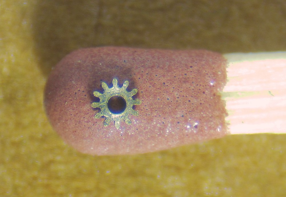

V rámci testování odvalovačky další kolečko.
Průměr 1,4mm, 12zubů, modul 0,1 středový otvor 0,5mm.
Koukám že ta díra je nějak nakřivo :?
