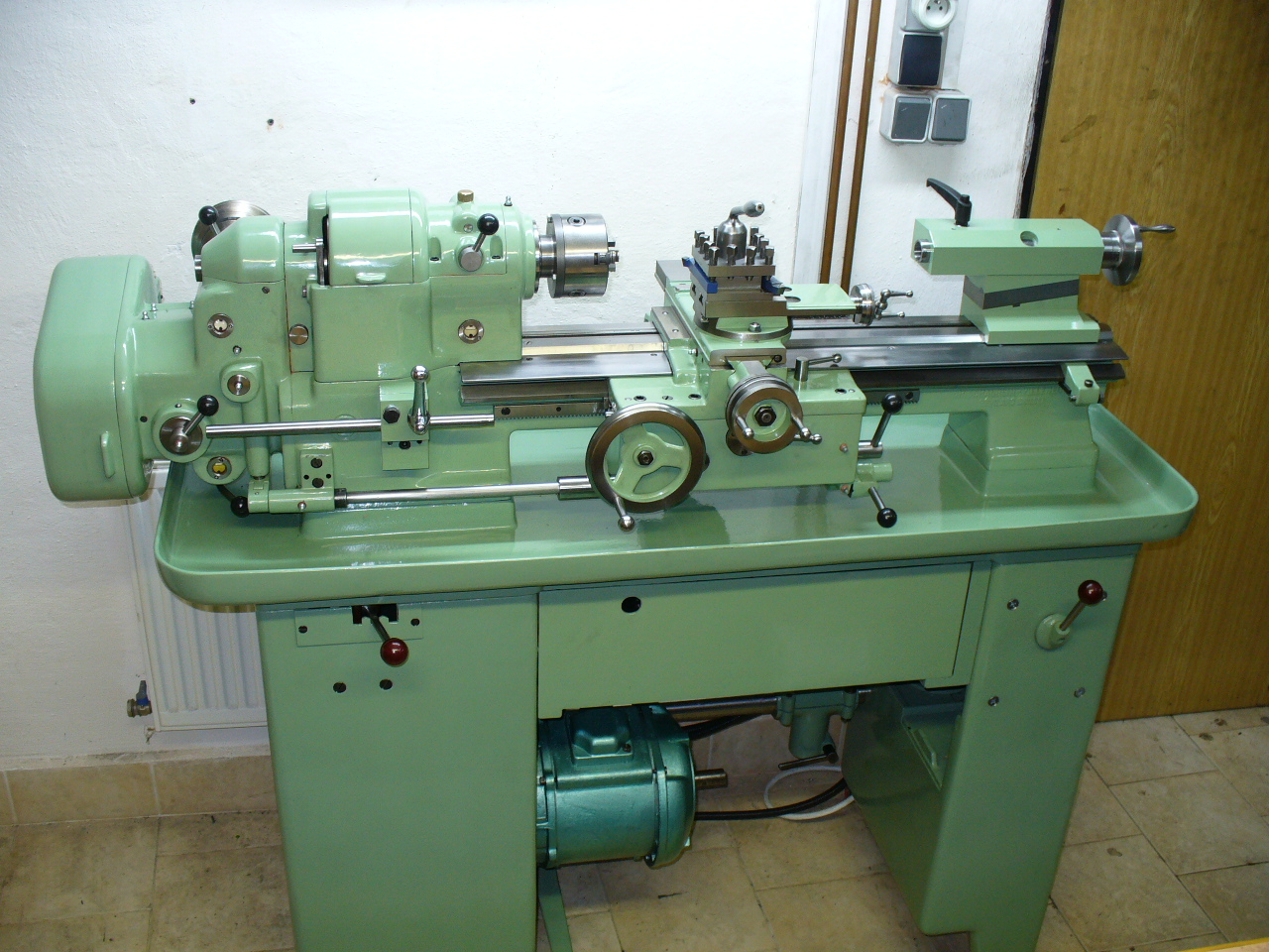

:) k dokonalosti ještě chybí spousta věcí :wink: tohle je zatím jen základní tělo...
Engineer píše: Tumlíku ... Ty jsi fakt šílenec.
Prosímtě jen jeden dotaz ... kolik času Ti výroba takovýho koníku v tomhle provedení a kvalitě zabere?
no tak celkový čas od říznutí do litinového profilu, po stav, kdy vidíš to tělo na loži sakumprásk je cca 16h, nicméně dlužno podotknout, že výrobě předcházelo kompletní překreslení v Solidworksu včetně výkresů a to bylo cca 120h po večerech který jsem vyměnil za válení se po mámě :D :wink:
Takže pokud bych nepočítal modelování v solidu, tak zatím 16h čisté pěkné práce, celkový čas odhaduju se vším všudy na cca 60-80hod. což se při mnou zjištěné ceně 6800 za ten originální kus :shock: bohatě vyplatí investovat :wink:

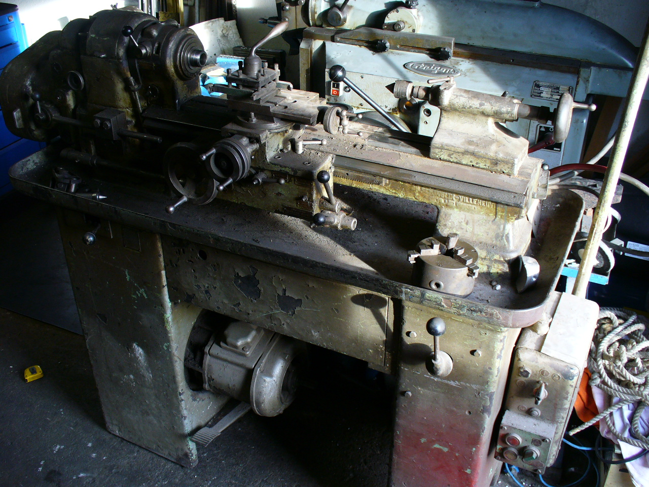

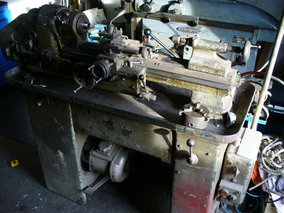

Schaublina jsem dokončil a bylo to přesně půl roku tak nějak po večerech, ještě zbývá dodělat toho originál koníka, nová pinola, převrtat, nonius atd. ale to už bude laláč http://www.tumlikovo.cz/soustruh-schaublin-sv-102-vm/" onclick="window.open(this.href);return false;
před......
před......
po.................
po.................
