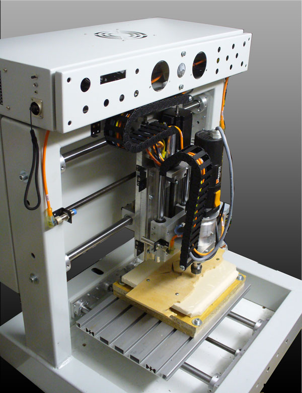

Cjuz píše:Začíná montáž rozvaděče :)
Ahoj, to je nějaká standardní krabice nebo něco vlastního? Je to hezký, ale přijde mi to možná trochu předimenzovaný (i mi nepřijde moc praktický si to takto zezadu uzavřít, už se mi párkrát hodilo, že se k obrobku dostanu i tudy).

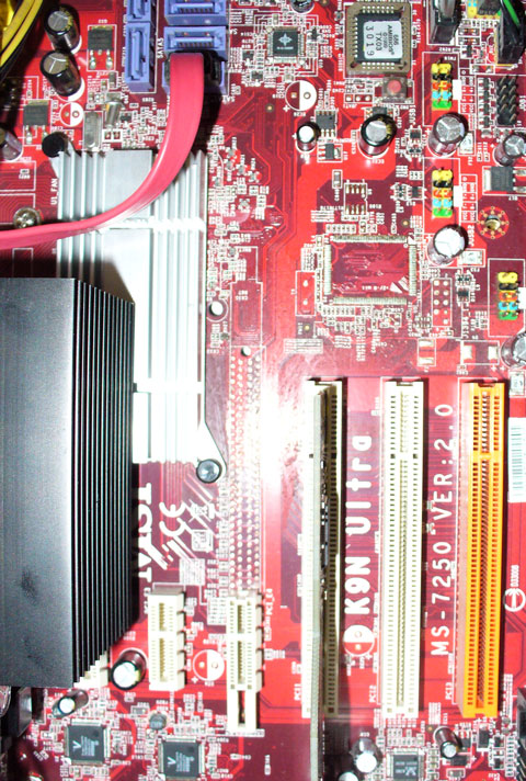

MB a CPU je co zač, na jaký se dostaneš step rate?
T.
Cjuz
Příspěvky: 2455
Bydliště: Předklášteří
6. 8. 2013, 3:03
Rozvaděč je samozřejmě na míru, holt bonus projektanta rozvaděčů :)
Nechtěl jsem PC někde mimo, i vzhledem k místu to má být kompaktní "přenosný" stroj.
vepředu bude ruční ovládání ukazatele zatížení (proud), a ostatní drobnosti
zezadu místo mám, nejsem níž než světlost vedení.
deska PC je totok
je to z bývalé pracovní stanice a protože nemá žádnou integrovanou grafiku jede celkem slušně. procesor AMD asi 2Ghz ram myslím 6G. V klidu jsem pod 6000jiter když to ohulím nedostanu se přes 10.000.
Příspěvky: 9481
6. 8. 2013, 3:19
Cjuz píše:zezadu místo mám, nejsem níž než světlost vedení.
No ještě to tak :) Možná si na mě jednou vzpomeneš, až se u toho budeš kroutit, aby ses tam tudy pod tim převisem dostal, ale tak je jasný, že je to vždy něco za něco a často se to určitě stávat nebude.
Jinak nezbývá než opět pochválit, jak pěkně a profi to vypadá, těšim se na další prougress!
T.
Příspěvky: 8747
6. 8. 2013, 3:56
to máš vše na jedné fázi nebo to má 3fázovou přípojku? kolik ta přenosná věc váží?
Cjuz
Příspěvky: 2455
6. 8. 2013, 4:13
RaS píše:to máš vše na jedné fázi nebo to má 3fázovou přípojku? kolik ta přenosná věc váží?
fáze jedna, desítka jistič to v klidu zvládne - vlastně PC 400W, fréza 750W, zdroj 130W no a odsávání 1800W - celkem 3080W :) Jenže takto ten součet nefunguje
váha bude horší, odhaduji tak do 50kg bez monitoru, a stolu
A díky všem za pochvalu, člověku to dodá elán do budování i v tom horku (máme doma něco přes 30°, ale už jsem si nějak zvykl)

Cjuz píše:PC 400W
400W ?!?
To snad krome frezovani musi ridit jeste Bajkonur a Kourou. ;-)
Ale udelane to mas moc pekne.

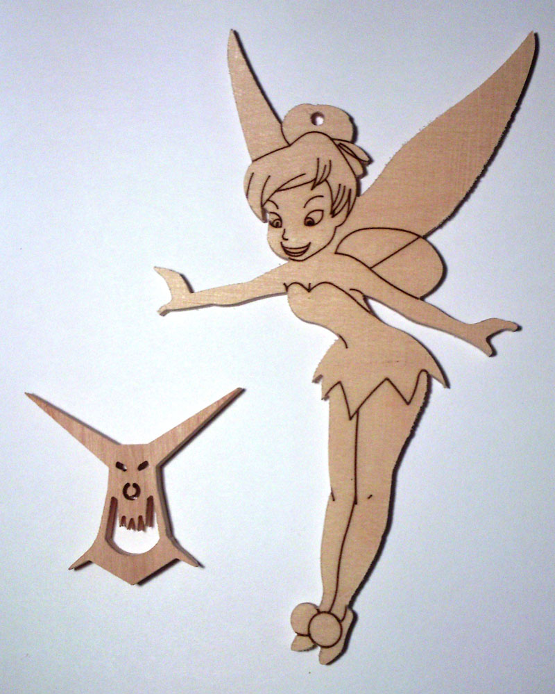

Tak první "produkce"
Keeper byl jen takový testík, víla Zvonilka bude ve větším počtu pro děvčata na narozeninovou oslavu jako památka a můžou si ji vymalovat.
Doba "výroby" asi 8 minut. Příprava podkladů včetně nakreslení a sestavení kódu asi 4h :)
PS: bez laseru si to nedovedu představit :D
