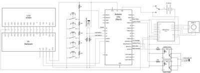

Hodně pěkný projekt pojezdu i řízení s miniE nabízí toto schéma:
komplet schéma miniE
a originál dokumentace:
miniE software v1.2 Documentation.pdf
pěkný popis HW i SW včetně toho co to umí
(3.52 MiB) Staženo 742 x
