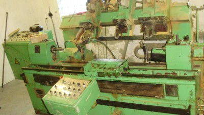

Prestavba hydraulického sústruhu na drevo na CNC

power amplifiers with integrated PID modules
S tymto by to islo? Je to presne k mojmu ventilu. Dal by sa k tomu zapojit ten snimac s magnetickou paskou ako odmeriavanie(co je tu v niektorom prispevku)?

podla vsetkeho k tomuto zosilovacu bude treba analogovy snimac polohy,,,alebo ho pouzit iba ako zosilovac a PID smycku urobit cez EMC

Naopak ,
ja bych to videl tak ze to nema vstup z-5tne vazby, takze bych enkoder vedl do EMC a ridil bych to analogove z EMC. To by slo.

uz mi chyba len IO karta a prevodnik na +-10V

k píše:IO karta nie je nevyhnutne nutna .. Na zaciatok si mozete nastavit EMC aby na neiktory pin parportu generoval PWM a tym ziskate vystup 0- 5V .. toto uz staci (po vyfiltrovani cez RC clen) na budenie menicov a dalsich veci ktore maju 0-10V riadiaci vstup (nevadi ze mate max 5V ... je to vecou nastavenia rozsahu). Pokial pozeram to PDF tak na 7 pinovom konektore potrebujete tlacit toto na pin D a E . ak nebude stacit 0-5V zapojte na parport tranzistor s open kolektorom ktory zavesite cez R na 10V a az za to filter RC .. tak budete v rozsahu vhodnom pre ten ventil. (dokonca mozno lepsie spravite ked z parportu budete budit len optoclen s vystupom typu tranzistor a ten takto zapojite kolektorom cez R na 10V a za to RC clen ako dolnu priepust a z toho na vstup ventilu)
nehovorim ze toto je jedina cesta ale je najlacnejsia a da sa zbastlit za paru hodin vratane cesty do obchodu po optoclen ;-) IO karta je samozrejme finalne riesenie . ale mnoho veci vystaci aj s tymto riesenim.
Dík za tip. Použil som RC člen aj s OPAMF,,, to je všetko OK,,, ale rozsah výstupu je 0-10V a ten je pre zosilovače, ktoré sú určené pre jednu cievku. Ja mám cievky 2. Jedna na jeden smer a druhá na druhý. Potrebujem dostať na výstup -+10V a zatiaľ neviem ako na to :( a už aj linearny encoder je doma :lol:

ked uz mate 0-10V .. staci dalsi operak .. zapojit ako rozdielovy zosilnovac (porovnavat s 5V) .. spatnu vazbu zapojit na zosilnenie 2 .. a mate +-10V.
Zapojenie narychle popisem .. 4x rezistor R1 az R4.. In =0-10 V cez R1 na - operaku, - cez R2 na out operaku. 5V cez R3 na + operaku a + operaku cez R4 na zem (spolocnu pre 5V a in). Volte R1=R3 a R2=R4. Pomer R1:R2 da zosilnenie.

Takze uz mi to chodi max. 15m/min, viac uz nedovoli prietok,,, to ale uplne staci. :wink:
Nakoniec som pouzil proporcional vickers, driver vickers, IO kartu 7i43 od Mesa a PWM kartu 7i33, magneticku pasku a encoder(za to dakujem Radkovi V, dobra a pekna praca) od Spezial electronics a riadenie EMC2.

tak uz to sustruzi aj drievko :wink:

Tiez som rad, ze to uz chodi, uz to chce len doladit detaily, koncaky referencne spinace atd. Na moje prekvapenie ta os s hydraulikou ma jemnejsi posuv ako priecna os, kde je DC motor. Hydraulika chodi aj pri posuvu 50mm/min pekne plynulo. Akurat rano ked je olej studeny, tak to chodi max. 12m, teraz uz viem, ze to obmedzenie na 15m je prietokom.
Este musim vyriesit priecnu os(zatial to mam len provizorne), nafotim nieco a dam sem. Od prestavby komplet celej priecnej osi som upustil, pretoze som sa rozhodol, ze stroj necham aj ako konvekcny. Priecne osi ma 3, tak prve 2 necham podla sablony a tretiu dam ako CNC, tym padom dostanem stroj so 6 modmi>
