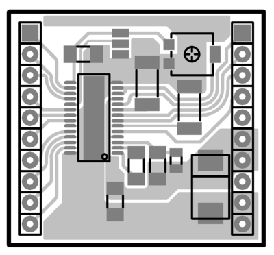

Thomeeque píše:mikrokroky prakticky nedělá a poskočí to vždy až na celém kroku, ukázalo se, že to dělá při vysokém VM (kolem 35V), při 12V to jede hezky
Velice pravděpodobné vysvětlení: Driver (dáli se tak ten sranda šváb vůbec dá nazvat) má problém s regulací minimálního proudu. Zjednodušeně řečeno nedokáže reagovat dostatečne rychle a při sepnutí tranzistoru nedokáže dostatečně rychle zase vypnout po dosažení nastaveného proudu. Při vyšším napětí (třeba těch 35V) roste proud cívkou podstatně rychleji (dI/dt = U) a proto je potřeba rychlejší regulační zásah než při 12V.
Tento "efekt" se da pozorovat i u některých "dospělejších" driverů, kdy pro mikrokrokování třeba 64 mikrokroků je požadovaný proud "kolem nuly" hodně malý a pár kroků práve kolem průchodu proudu "nulou" nedokáže uregulovat a pak při změne polarity dode k většímu skoku odpovídající několika mikrokrokům. (k tomu se ještě nepříznivě projeví remanentní magnetizmus statoru který se projevuje téměř stejně a když se oba jevy sečtou je z toho vcelku "nepřesné" mikrokrokování KM bez zpětné vazby. To už záleží na kvalitě použitých motorů / materiálu magnetického obvodu statoru).
Jen tak na okraj 35V je relativní minimum na trochu rozumněší otáčky krokáče.
Jen jsi prostě znovu ověřil fakt že ty drivery jsou dobré možná tak na nějakou menší tiskárnu, ale rozhodně ne na řízení jakéhokoli stroje kde hmota kterou je nutno pohybovat má více než 150 gramů :!: (např tisková hlavička, nebo list A3 papíru + převod od motoru k papíru)

Já jsem napsal v předchozím postu "škoda", protože Thom má potenciál a většinou i odhodlání podobný problém vyřešit.
Prosté konstatování "nefunguje to" je značně neuspokojující a nedostatečné.
Já sice tady na fóru pro tyto hračky používám zásadně termín sranda-drivery, ale přesto všechno si nemyslím, že by to byl zcela nepoužitelný produkt. Nakonec se jich dneska prodává možná tolik, co všech ostatních typů driverů dohromady (aspoň v neprofesionální sféře).
Myslím, že jedna z příčin je příliš nepoměrně vysoké napájecí napětí k příliš malému proudu a příliš nízké indukčnosti vinutí, jak už psal i CZ_Pascal.
Thom kdysi psal, jak tyhle motory točil na nějakých 5000 RPM, takže mají asi skutečně dost nízkou indukčnost a asi i dost nízké jmenovité napětí. A on existuje i empiricky stanovený max. poměr mezi jmenovitým napětím a max. vhodným napájecím napětím, a tady to asi nevychází.
Navíc pokud ten motor skutečně točí 5000 RPM, což jistě v praxi nebude k ničemu, tak snížení napájecího napětí nebude ničemu vadit.
Pokud by se pověsil osciloskop na měřicí odpory a změřil by se průběh proudu při proměnném napájecím napětí, asi by to hodně napovědělo. A stejně tak by bylo zajímavé pověsit druhý kanál na jedno z vinutí, aby měřilo napětí na této cívce.
