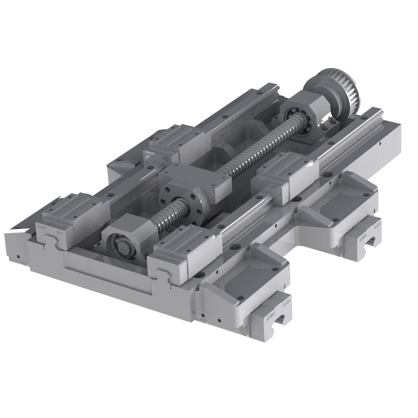

tak díky, za naplnění tohoto vlákna, jinačím tématem a teď zpátky ke stavbě CNC

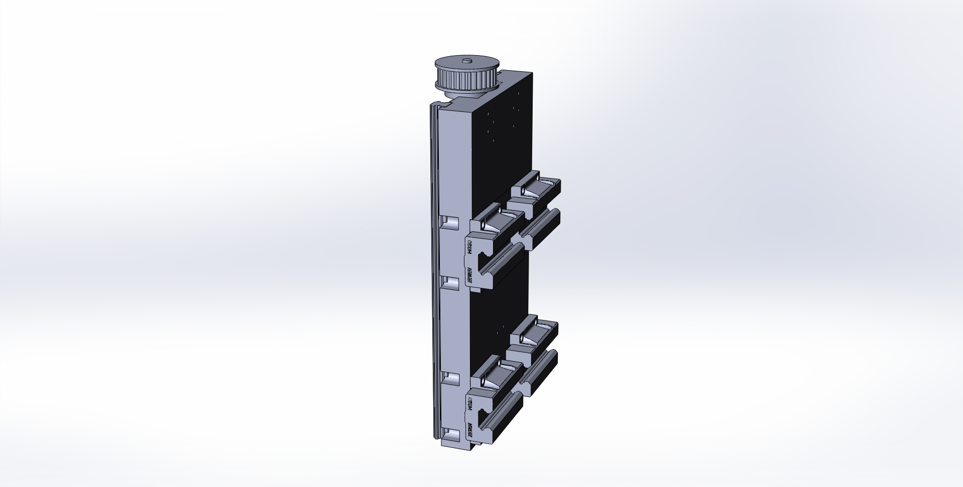

Lineární vozíky jsem dal na jednu plochu pro lepši linearitu, kolejnice jsem zapustil do 3mm frézované drážky, aby časem neujížděli a hlavně jsem zaměnil HGH15CA za HGW20CC na ose X a Y.
Ještě desku osy Z předělám - umístím tam drážku pro nastavení jedné řady HGH15CA tak jak je to v prospektech od firmy Hiwin.
Navíc i přidám převod 1:2 pro pohon osy Z, pomocí řemenu.
Názory, popř. nápady na změny k lepšímu?
PS.: délka vedení je 300mm a deska je tlustá 26mm pod lineárním vedením a celkově 29mm, kromě vybrání pro šroub kde je pouze 12mm.
Příspěvky: 8929
25. 7. 2014, 6:42
ukaž mě prospekt od jakékoliv firmy na lineáry, která dává lineár do drážky? to je zase další neopodstatněnej nesmysl.. je to blbě a nic na tom neušetříš.. udělej to tak jak skutečně říkají výrobci lineárů a to opřít o jednu hranu a dotáhnout nějakým způsobem k té referenční ploše.. těch způsobů je několik..

dobře, ještě to tam tak předělám, jinak už ucházející?
Příspěvky: 8929
26. 7. 2014, 9:22
když tam přiděláš přítlačnou lištu na lineáry po bocích což je asi nejjednodušší tak tak jak to máš se nedostaneš na ty šrouby k těm vozíkům.. a uplně stejně musíš mít jednu dvojici vozíků dotlačenou na nějakou referenční kolmou hranu(na lineáry), pokud to tak uděláš a budeš to mít přesně zbroušené tak přiděláš lineáry dotáhneš a jsou přesně, dáš vozíky dotáhneš a jsou opět přesně a kolmo na sebe a jakýmkoliv chvěním rázama atd se to nepohne.. když to dáš takhle jak to máš budeš laborovat s kolmostí na vůli ve šroubech, někam nabouráš celý se ti to pohne a budeš ladit zas..

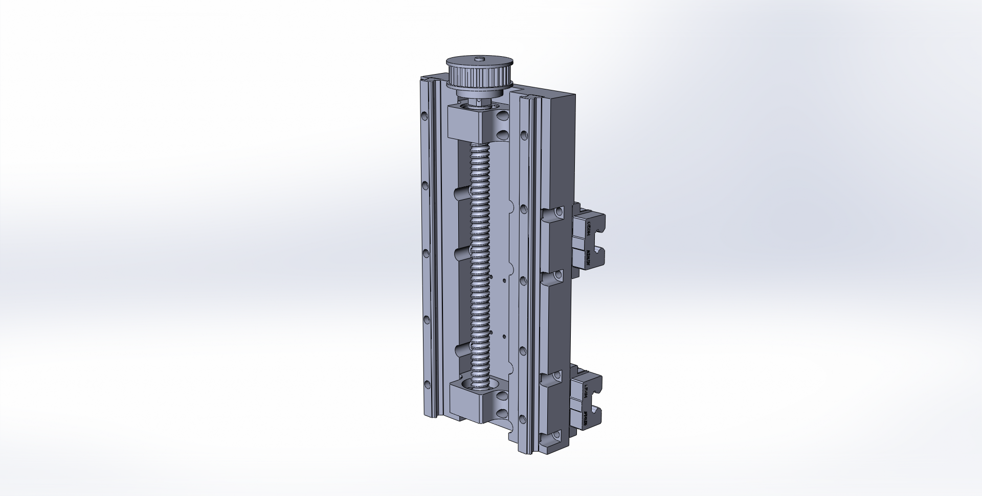

chetar
Příspěvky: 107
Registrován: 15. 9. 2013, 9:59
26. 7. 2014, 9:25

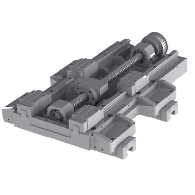

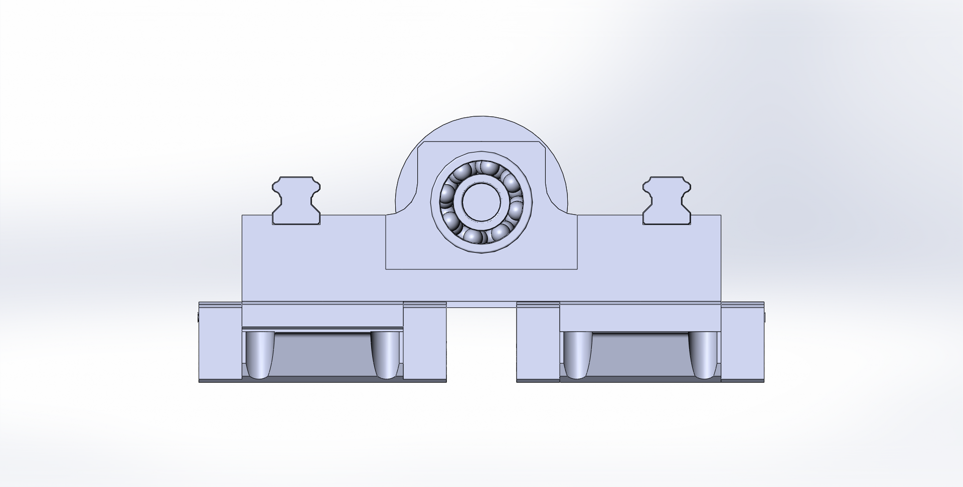

Tak takhle nejak by to mohlo vyzerat.
Diry z boku v ose Z slouzi pro prisroubovani pritlacnych desticek, pro pritlaceni voziku leniarniho vedeni. Samozrejme je tam navrzena referencni hrana. Druha rada voziku je volne nastavitelna podle potreby.
A tech 6 der v ose X (po obou stranach) jsou pro cerviky tlacici kolejnice linearniho vedeni k referencnim hranam.
Presne tak jak jsem to videl v Hiwin prospetku.
Samozrejme tam neni zatim KM pro pohon osy Z, ponevadz cekam na dodani remenice a remene, at vim osovou vzdalenost remenic (samozrejme je mi jasne, ze je nutne mit osovou vzdalenost variabilni pro moznost spravneho natazeni remene).

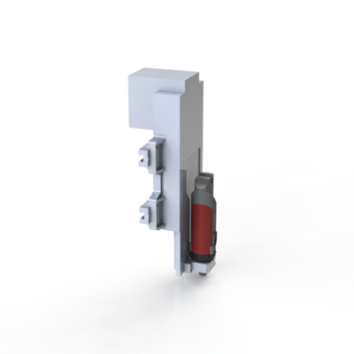

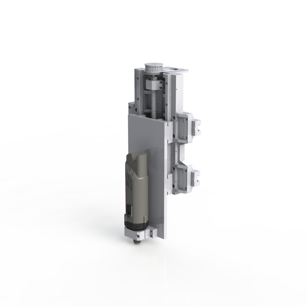

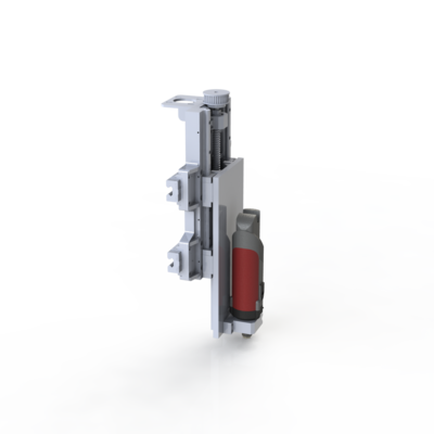

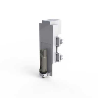

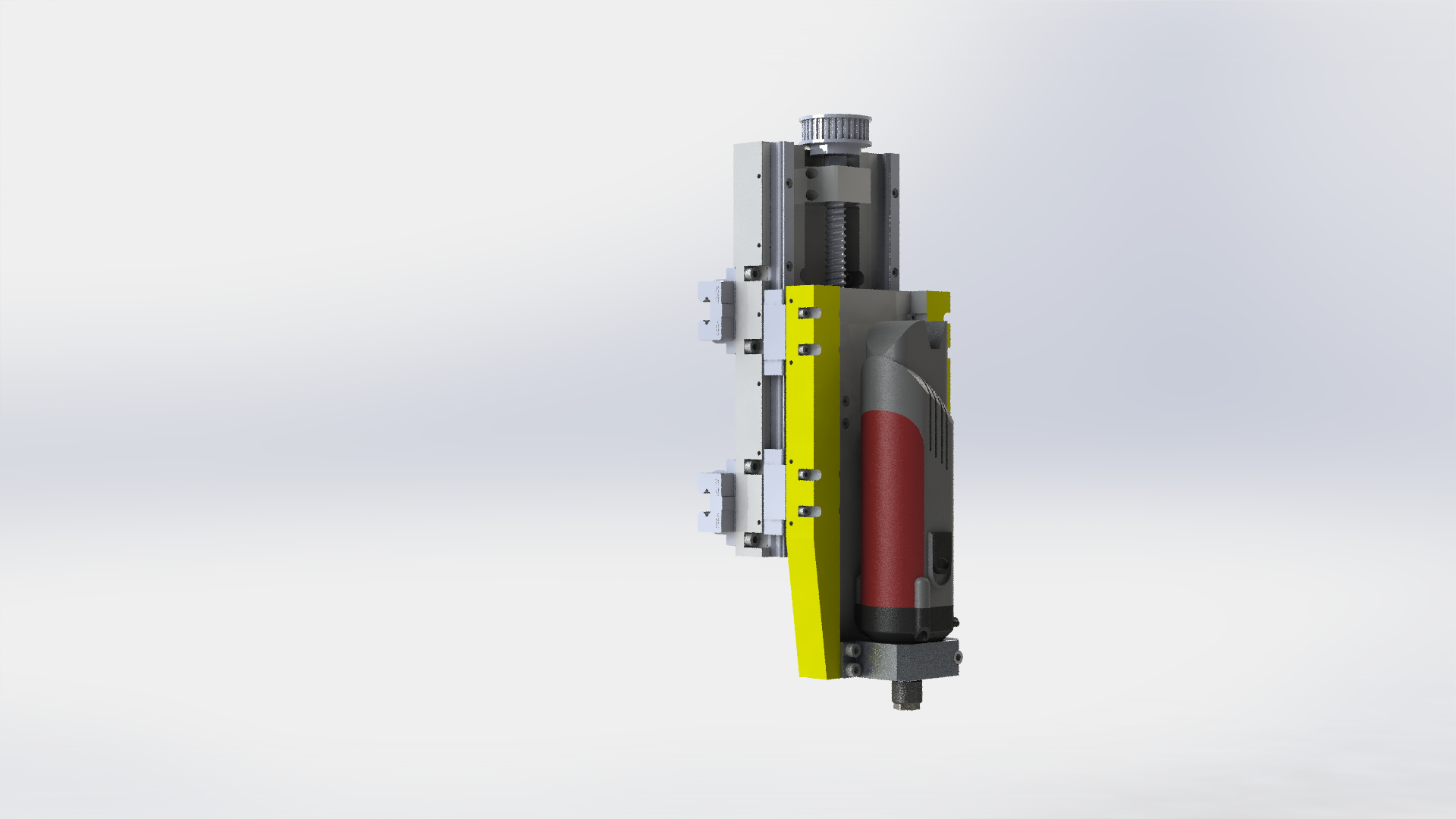

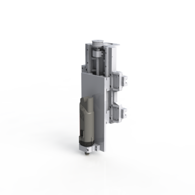

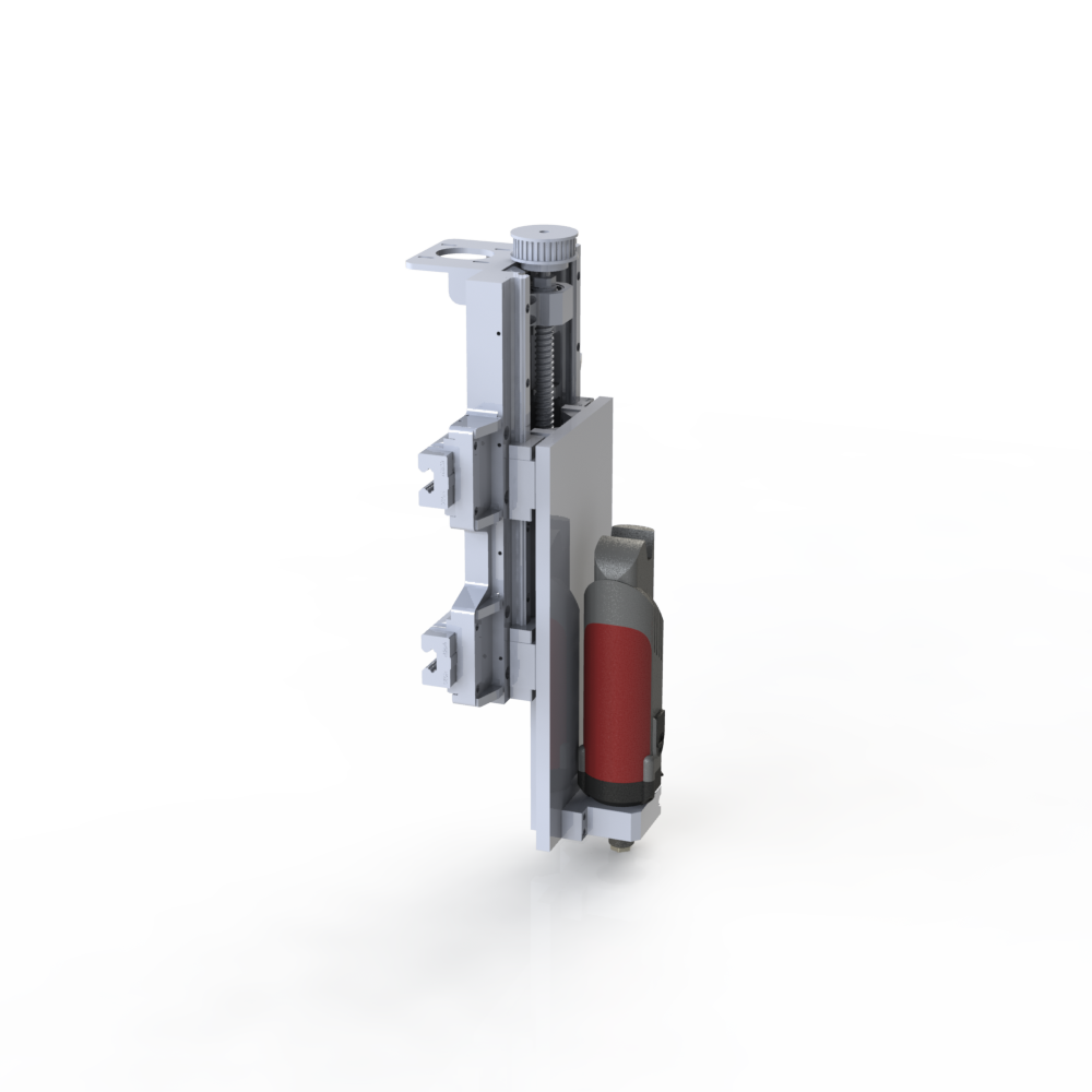

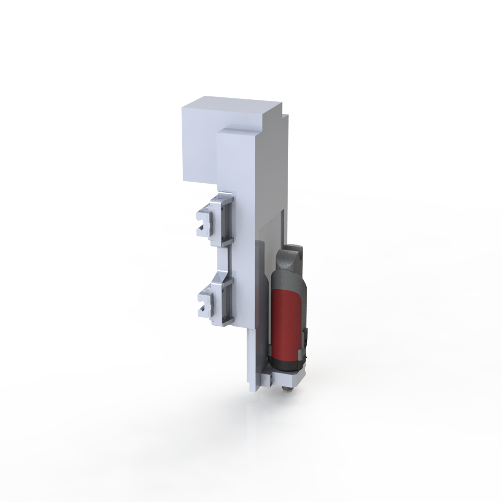

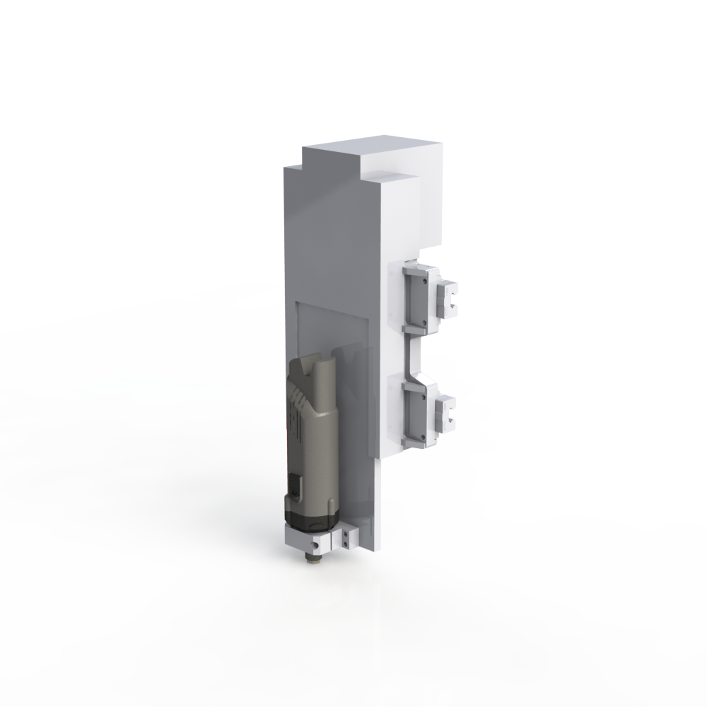

Tak jsem se krapet nudil a mezitim nez najdu hlinik za co nejlepsi cenu, jsem vykouzlil tohle:
Vzal jsem v potaz nektere pripominky nejen zde, ale i z jinym vlaken
Osa Z vcetne krytu ...
... a bez krytu ...
... a detail, nechal jsem se inspirovat osou, kterou jsem nasel na netu s hiwin vedenim, ikdyz to byla osa v CNC soustruhu :D
Osa Z i zakladna jsou navrzeny z 30mm tlusteho hliniku (rad bych 7075 hlinik), zdvih jeste nevim presne, ale asi maximalne 150mm, kvuli vzdalenosti voziku na ose Z)
A ten Kress je tam zatim, protoze jeste nejsem rozhodnyty ktere pouziju.
Tak nazory, krikita?
Příspěvky: 3940
Bydliště: Havl. Brod
31. 7. 2014, 7:55
už v jiném vlákně jsem se chtěl zeptat - pokud předpokládám, že se cena šroubu odvíjí od délky - proč třeba u této konstrukce je Z šroub takto dlouhý, kdy téměř polovina délky nikdy nepotká matici.
je to pro krásu, či to má jiný důvod ?
někdy jsou domky na obvodové konstrukci, pokud ale domky dám přímo na nosnou desku, pak nevidím důvod to dělat tak dlouhé.
Příspěvky: 8929
31. 7. 2014, 8:55
dám ti ještě jednu poslední radu k zamyšlení.. inspiruj se katalogem a technickými listy výrobců, než futuristickejma návrhama nějakejch architektů z webu, kteří se strojařinou nemají nic společného..
