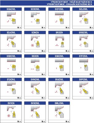

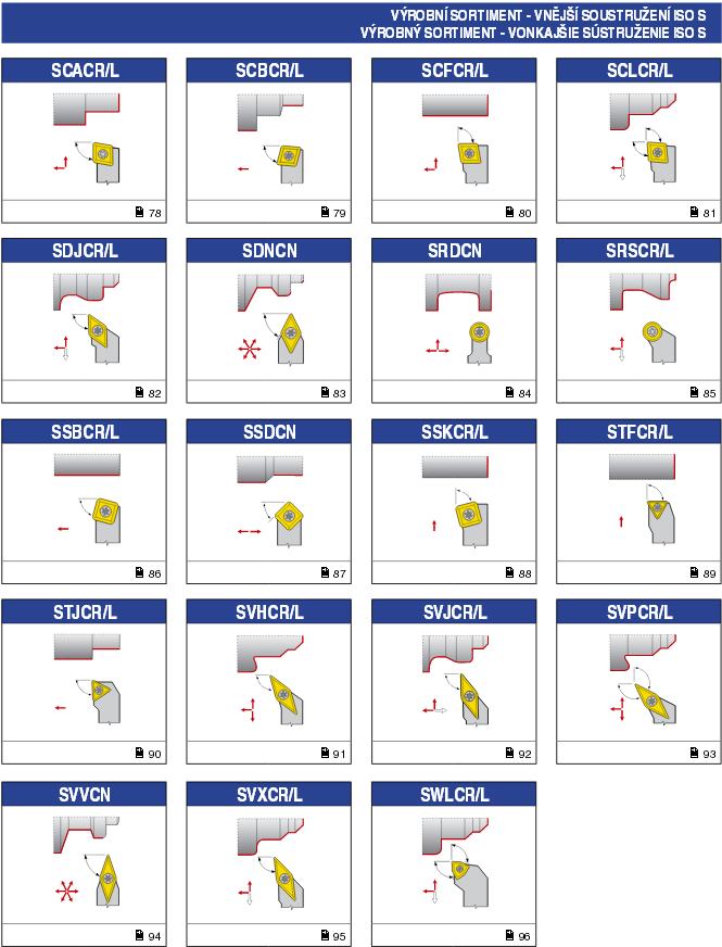

Jaký držák (plátky CCMT) se používá na čelní soustružení?

Akože z tohoto setu alebo všeobecne? Z tohoto 4 a 7 a za určitých podmienok aj 5 a 6.
Niekedy sa používajú "ťahy", napr. nožový držiak je pootočený do nejakého uhla, tým pádom aj nôž a dajú sa potom s jedným typom noža robiť rôzne úkony. To príde so skúsenosťami.

.....proč se ptám? :D
do teď jsem jel čela klasikou uběracím nožem jako je na obrázku a nyní si chci pořídit držáky pro VBD a žádný nemá aspoň podobný úhel jako klasický úběrák. Až na nůž pod číslem 5 - ten je úhlově hodně podobný.
Tak nevím co mám vybrat.

Keď chceš niečo na CCMT tak trebárs toto SCLCR https://www.toolmex.com/Products/Browse ... 04&Parent= ? Tu na fóre ich ponúka napr. Engineer.

Tady máš malý přehled ISO-S nožů
zdroj katalog Pramet
použij např. č.7 SCLCR

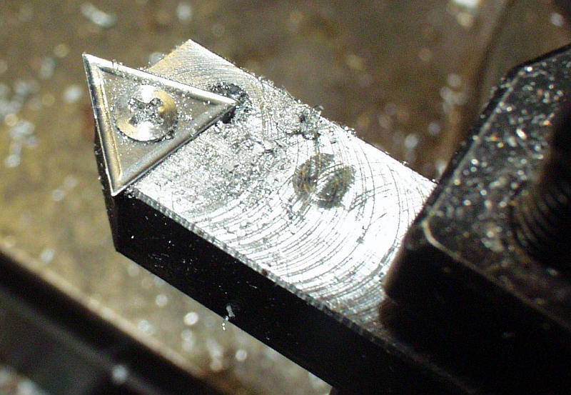

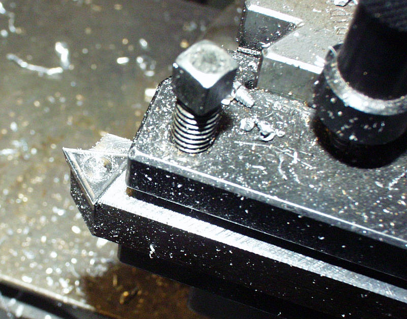

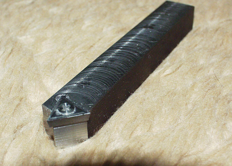

Příspěvky: 2383
28. 10. 2013, 1:33
Tak jsem udělal nový držáky na destičku TCMT11.... Určeno na podélný a čelní obrábění plus srážení hran. Ukázka využití je na videu v odkazu. http://www.youtube.com/watch?v=hDORSiZF ... e=youtu.be" onclick="window.open(this.href);return false;
Tělo je 10x12 ale je pochopitelně možnost dalších modifikací podle potřeby.... :wink:
