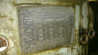

Díky za reakce. Dneska proběhla hrubá očista lože a suportu od všelijakých nanosu. Na suportu jsem našel zátku s nápisem OIL. Netušil jsem ze do suportu přijde olej, dole jsem našel i kontrolní průzor na množství oleje. Těch průzorů jsem na celém stroji našel zatím 4 kusy. 1 průzor byl dokonce rozbitý
. Jelikož nemám žádný návod tak ani netuším jaké oleje/maziva shánět , poradil by někdo nějakou publikaci třeba univerzální kde bych se dočetl alespoň základy? Případně když mi napíšete vhodné typy olejů do podobných soustruhů tak vám budu taky vděčný. Předpokládám že do vřetena, suportu, převodovky atd bude pokaždé jiný olej. Díky moc za případné rady.

Napřed zjisti jestli to má oddělený vřeteník od rychlostky. Spíše si myslím, že je to společný jako u s28 atd. a tím pádem tam vraz OLJ22. Pokud je to oddělené(pochybuji) tak do skříně hoď OLJ46 a do vřeteníku něco hodně řídkého.

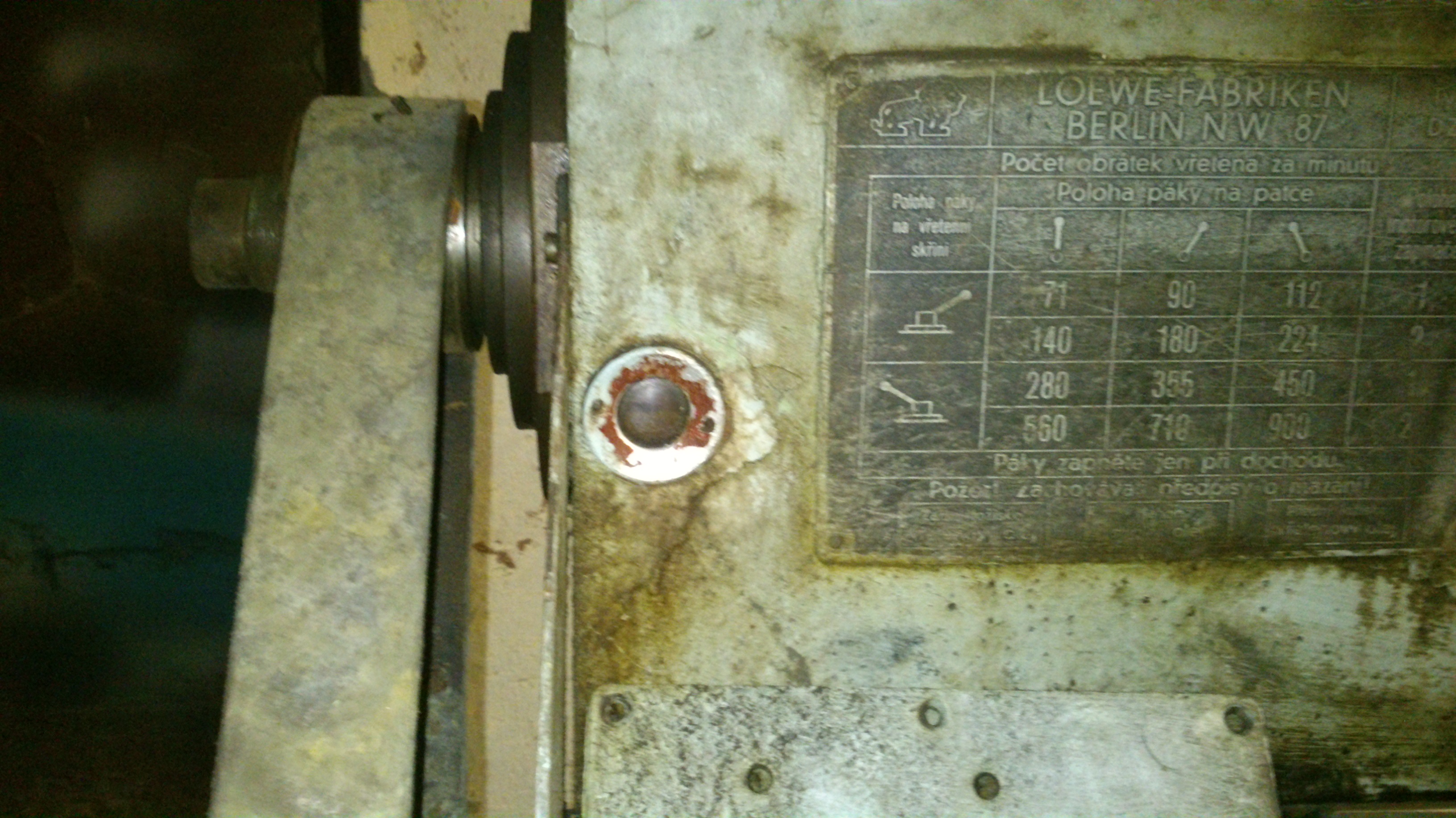

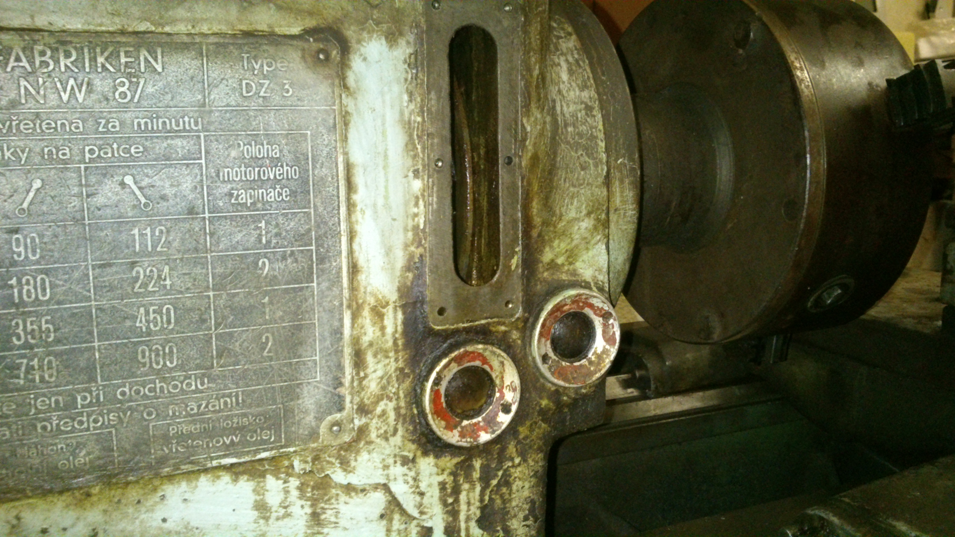

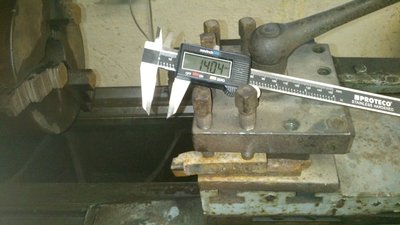

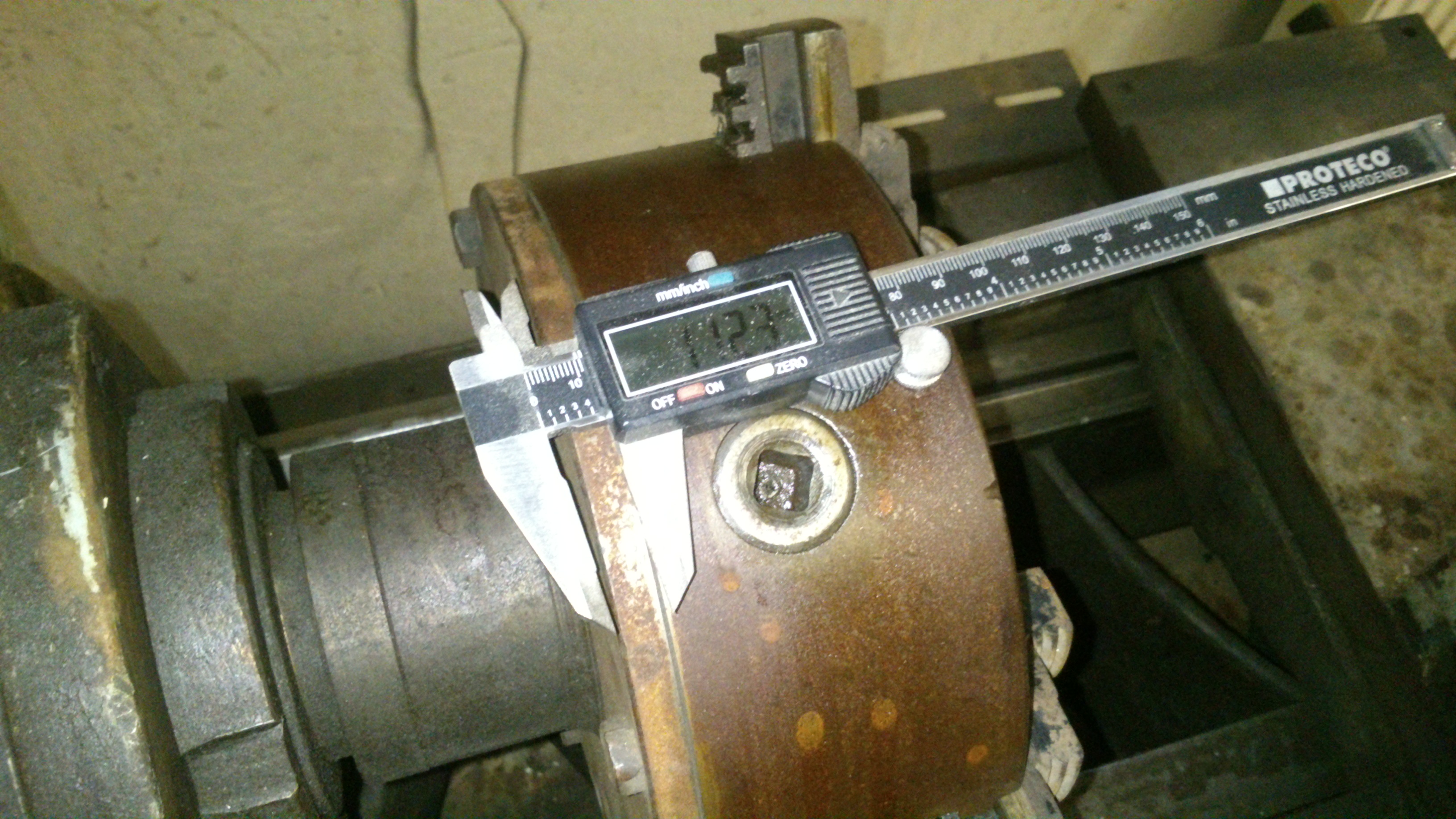

Díky za rady, přikládám nějaké fotky z dnešní rozebírací a čistící chvilky. Zjistil jsem že na vřetenu jsou tři oddělené mazací prostory, 1+1 na začátku a konci vřetena a na prostředku pod pákou k řazení rychlostí. U dvou těchto prostorů jsem našel i vypouštěcí šrouby ale u krajního mazacího prostoru který je nejdál od sklíčidla jsem žádný výpušťák nenašel.
Sundal jsem kontrolní otvory oleje a jsou celkem hodně poničené a tak bych ty sklíčka chtěl udělat nové. Jsou z nějakého plexi tloušťky 2mm a průměru 25 mm. Nevíte kde by se to dalo sehnat? Jeden ten kontrolní otvor byl dokonce utěsněn pěkně velkou vrstvou silikonu.
Nějak si nejsem jistej jestli rozebírat vřeteno. Všechno vypadá funkční. Asi bych to jen propláchnul (čím? tech. benzín?) a naplnil olejem.

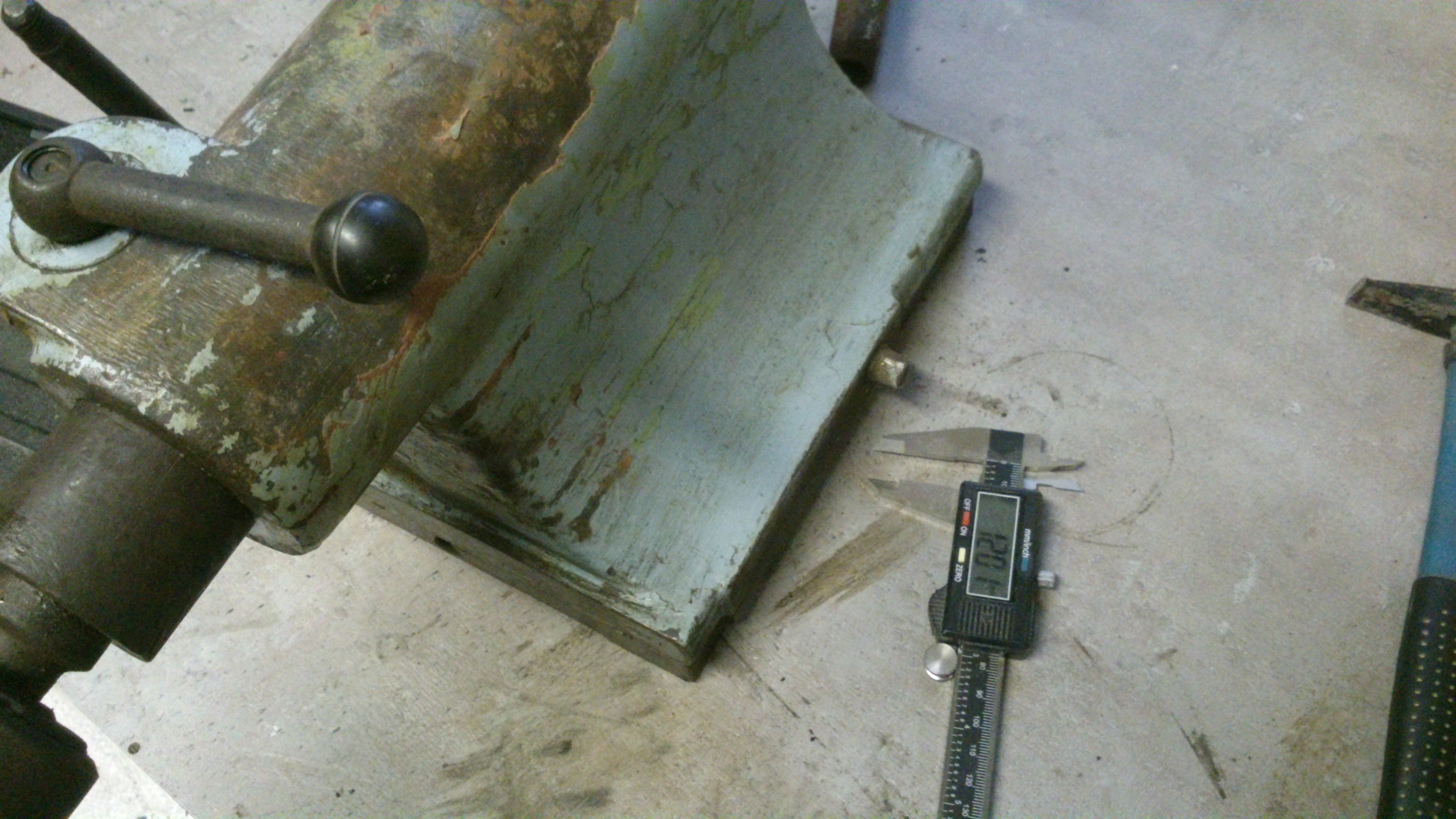

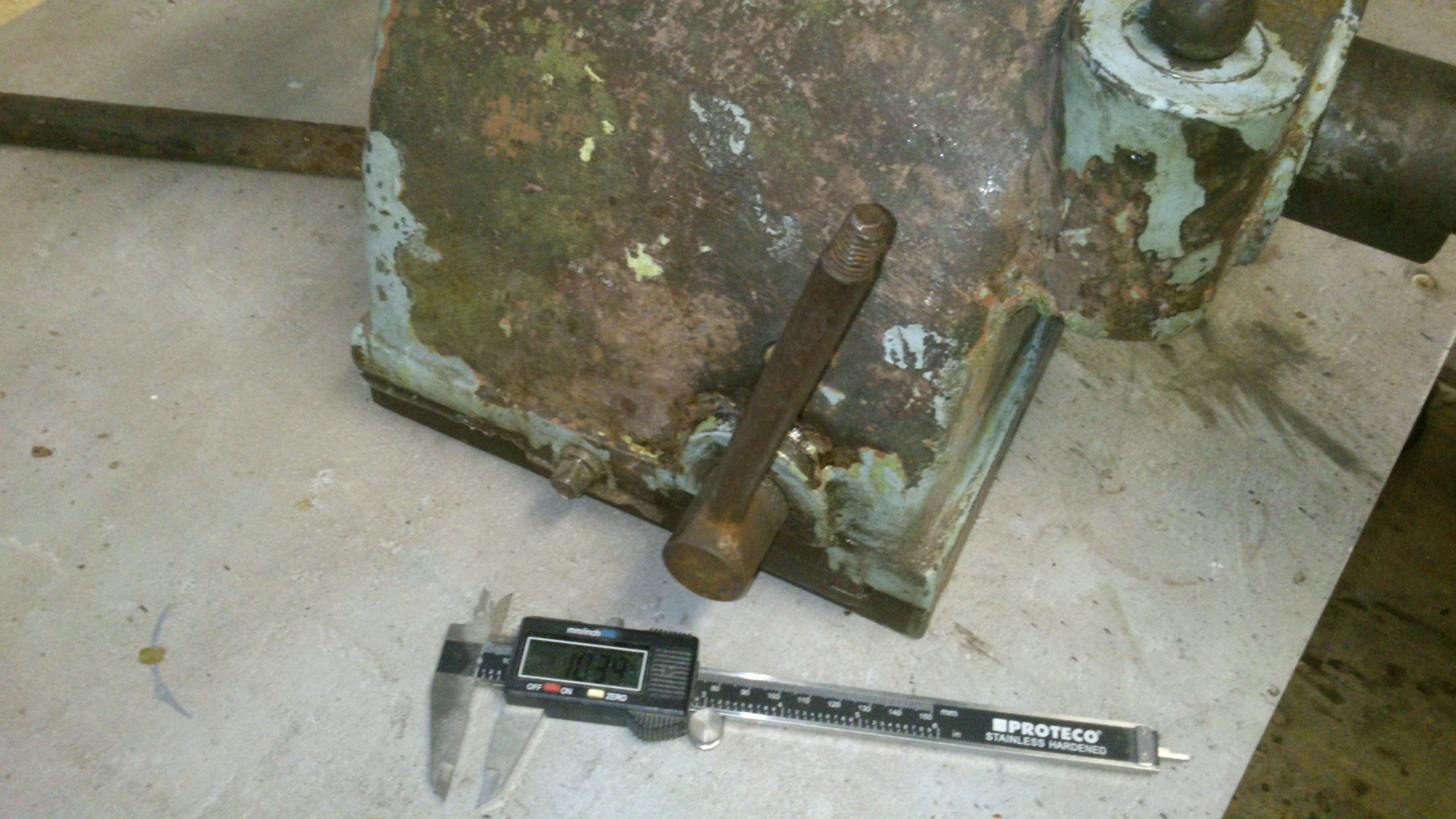

Rozhýbal jsem i koníka, chodí pěkně hladce, oklepal jsem s něj pěkně tlustou vrstvu barvy šlo to špičkou kladívka krásně dolů, jen nevím jestli to je správný postup, jak by jste sundávali starý nátěr vy? Na spodku koníku jsem narazil na čtyřstranné šrouby které jsou protilehlé a každý má jinou velikost, neměl by jste někdo k tomu kličky?
Jakou barvy použít? Výrobce? Kitovat?

vřeteno nerozebírej pokud se točí, to můžeš udělat kdykoli později, nepřipravuješ to na seriovou výrobu 7/24
propláchni to petrolejem a pod.

Mazání jak je tam napsáno. A oleje jak píše castentroy vřetenový OLJ 22 a převodový OLJ 46. OLJ 46 i dolů do převodovky a do suportu. Ten CLP je sice lepší, ale zbytečný.
Pokud by to moc teklo ven, tak viskozitu 32 a 68. Asi by to sneslo, vzhledem k malým otáčkám, i OLJ 46 všude.
Rozebírat vřeteno asi není nutné, ale většinou to není složité a tak by to možná stálo za to a než tam bude olej tak omrknout čepy a ložiska.Na vymytí raději petrolej nebo naftu.

Hlavně počítej že barvu nekoupíš obyč akryl....musí odolávat oleji a čistidlům. A dnes nemusíš taktéž vše stříkat ,některé kvalitní barvy se "stékají" a když je podklad dobře připraven i štětka (či váleček+štětka) bohatě stačí .
Jasný, já prostě raději stříkám, asi pracovní deformace. A přijde mi to i rychlejší než to patlat štětkou.

To sklíčko z plexi si můžeš vysoustružit na soustruhu, pokud nemáš možnost tak stačí vyřezat lupenkovou pilkou, stejně je to schované za rantlem toho olejoznaku a jak to budeš osazovat tak pod to lupneš stejně těsnění.AcemanLB píše:Díky za rady, přikládám nějaké fotky z dnešní rozebírací a čistící chvilky. Zjistil jsem že na vřetenu jsou tři oddělené mazací prostory, 1+1 na začátku a konci vřetena a na prostředku pod pákou k řazení rychlostí. U dvou těchto prostorů jsem našel i vypouštěcí šrouby ale u krajního mazacího prostoru který je nejdál od sklíčidla jsem žádný výpušťák nenašel.

No to je právě o tom jak hluboko jseš ochotný jít v těch "opravách" to že se něco točí ještě neznamená, že se to taky maže, že to není přidřený, že to nemá milimetrové vůle..........Já osobně bych na to přinejmenším juknul, ale je to jak se starým barákem, jak něco rozděláš, zjistíš něco jiného až nakonec jdeš na samý základAcemanLB píše:Nějak si nejsem jistej jestli rozebírat vřeteno. Všechno vypadá funkční. Asi bych to jen propláchnul (čím? tech. benzín?) a naplnil olejem.
Co se týče barvy tak to je to samé co výše, buď to chceš udělat komplet a musíš v tom případě jít do rozborky a na litinu nebo to jen nějak nakydáš štětkou přes to mastné a ono to nějak bude chodit. jako dobře to napsal Pako, že tě to vyjde jak lak na auto, já jsem dal za barvu, kyt a základy, ředidla na odmaštění atd. na Schaublina (a to je proti tady tomu malej prcek) cca 3k
Pokud tomu chceš dát opravdu kabát, tak 1. rozborka do šroubku 2. očistit na litinu případně pokud drží původní tmel tak nechat co drží. osvědčili se mě hrubé drátěné kotouče do flexy 3. odmastit 4. polyesterový tmel 5. základový tmel (šprickyt) ideálně v barvě 6. vrchní dvě tři vrstvy laku (já dávám všude dvousložkový polyuretan do dvou vrstev) namíchá ti spousty firem v RALU jakej si vybereš, doporučuju vzít hned víc plechovek, jak ti to bude domíchávat už to nemusí být ono (vlastní zkušenost)
A bacha! tu polyuretanku neodrbeš na základu, ona nejde přelakovat přes mastnotu, ta mastnosta vždycky vyleze, i ty nejmenší záhyby i tam kde nejde vidět musíš očistit a odmastit. Tohle je taková docela na pipinu práce a strašně zdlouhavá
U starých mašin bývají problém praskliny na litině nasáklé olejem, tohle jsem normálně prolíval ředidlem, používám 6000 nebo aceton
A pak kytovat, brousit, kytovat, brousit ....................až do zblbnutí, pak základový kyt a to samý zase dokola no a můžeš stříkat, natírat, válečkovat
budeš v tom mít 4-5 týdnů práce a pak teprve budeš dělat sborku a to bude ta největší radost po té dřině s kabátkem

Dneska jsem nechal odvrat sklíčka (4x5 kč) a sehnal jsem i těsnění 50 kč. Všechno propláchnul petrolejem, zkusil pošolichat na dnech abych rozproudil usazeniny a byl jsem překvapenej, že tam nebyl skoro řádný bordel. Petrolej sice vypadal jak vyjetej olej z naftoveho motoru ale jinak celkem good. Když bude čas zkusím zítra sehnat ten vřetenovej olej a do převodů dám asi motorovej 10w40 pokud by tomu neublížil.
