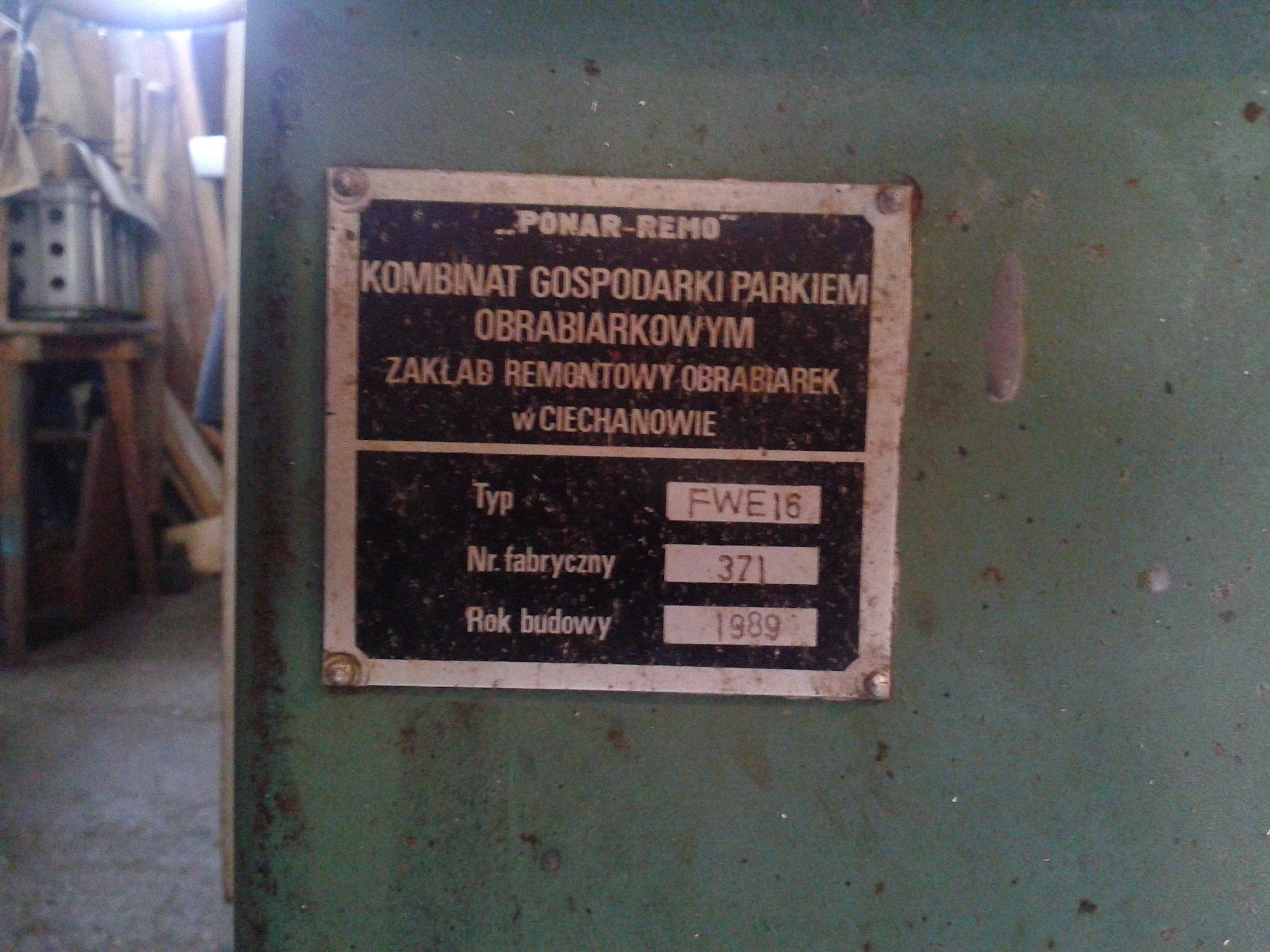

Pawelson píše:jak se ta tva frezka jmenuje?
Ahoj -Pawelson-, přikládám štítek z frézky
, kdyby to někoho zajímalo nějak víc, tak jí nafotím s příslušenstvím,popíšu a založím vlákno kde jí představím.

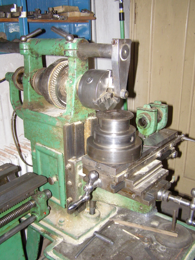

Nahlédni do -Konvenčních frézek-, dal jsem tam pár fotek...

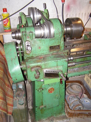

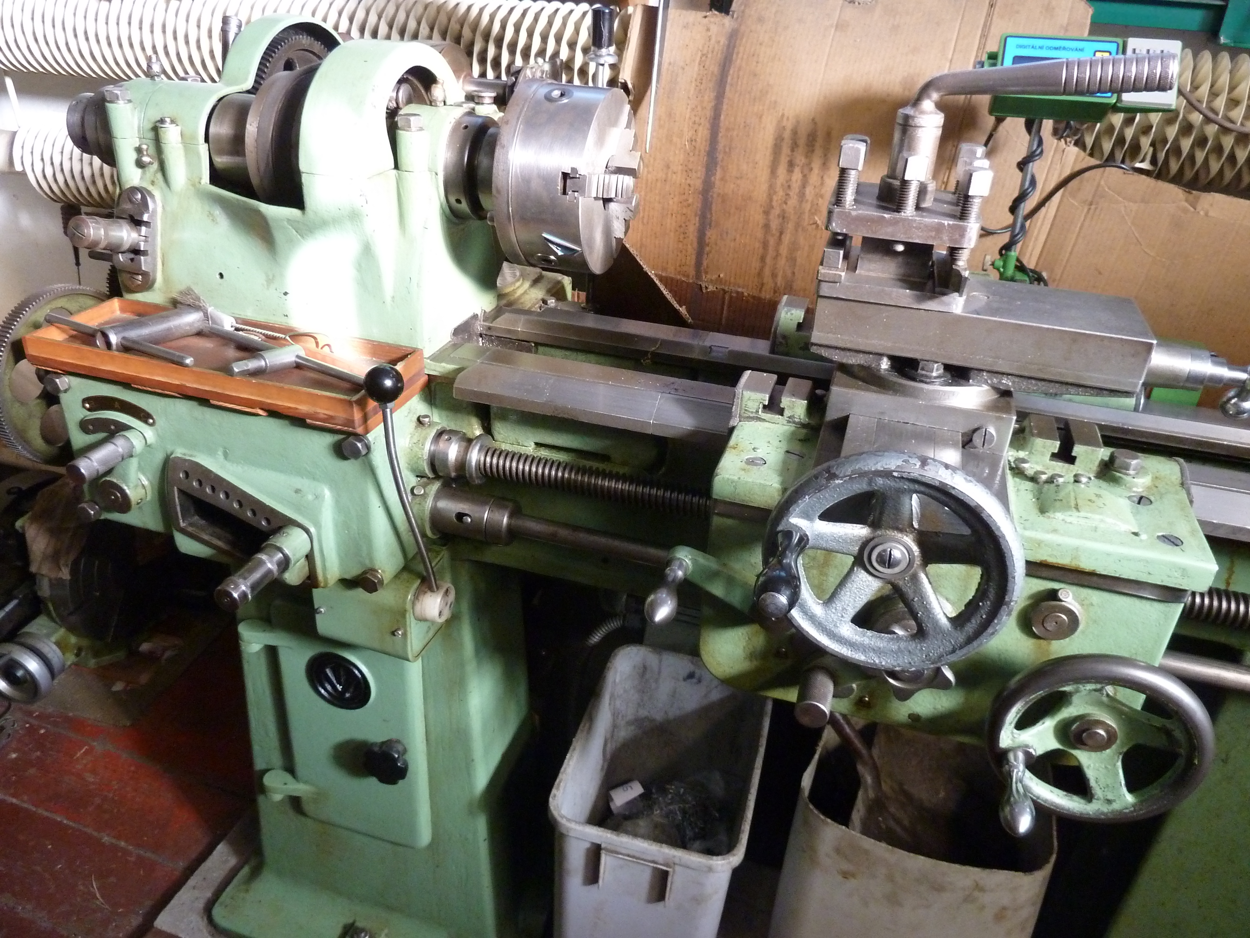

Zdravím všechny hrdé majitele a příznivce těchto krásných strojů.
Jsem nesmírně spokojeným majitelem jednoho kousku. Původní majitel si ho upravil na pohon od elektromotoru uloženého za skříní soustruhu.

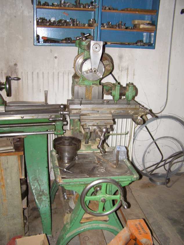

Jako bonus jsem k němu získal i frézku v původním stavu. Zatím ji nepoužívám ale mám to v plánu.
Na tohle fórum jsem vlastně narazil náhodou, když jsem se kolegovi snažil ukázat co mám doma a Google našel Vaše fotky.
Díky nim jsem se alespoň dozvěděl o filcových "polštářcích" pod vřetenem. Dneska chci měnit axiální ložisko vřetene a tak zrovna zkontroluji v jakém stavu filc je a pokud bude ve stavu neuspokojivém, ihned ho vyměním. Mám ještě originál mazné "kuličky" s víčky nad ložisky vřetene a mažu M7 motorákem a zatím vše OK.
Myslím si, že šikmé ozubené kolo na vřetenu z Vašich fotek je naprosto stejné i na mém a tak si myslím, že je to původní a ne po opravě. Jak to budu mít odkrytý tak to vyfotím.
Omluvte prosím ten nepořádek kolem. Je to z doby stěhování miláčka do dílny.

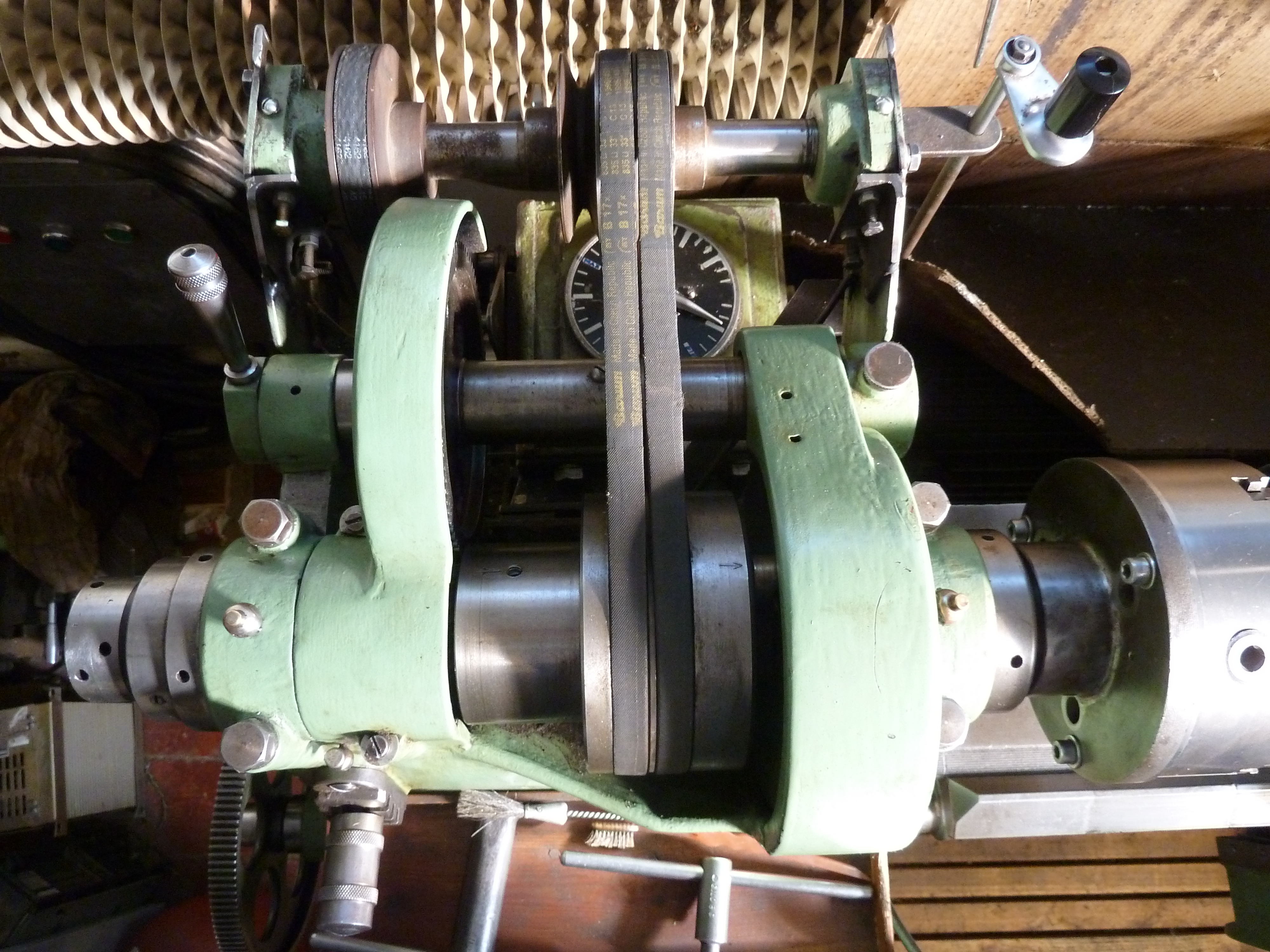

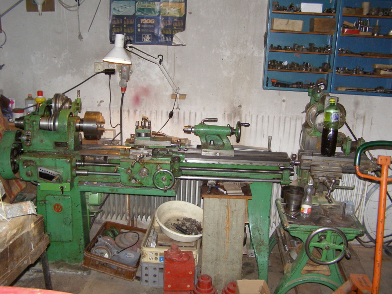

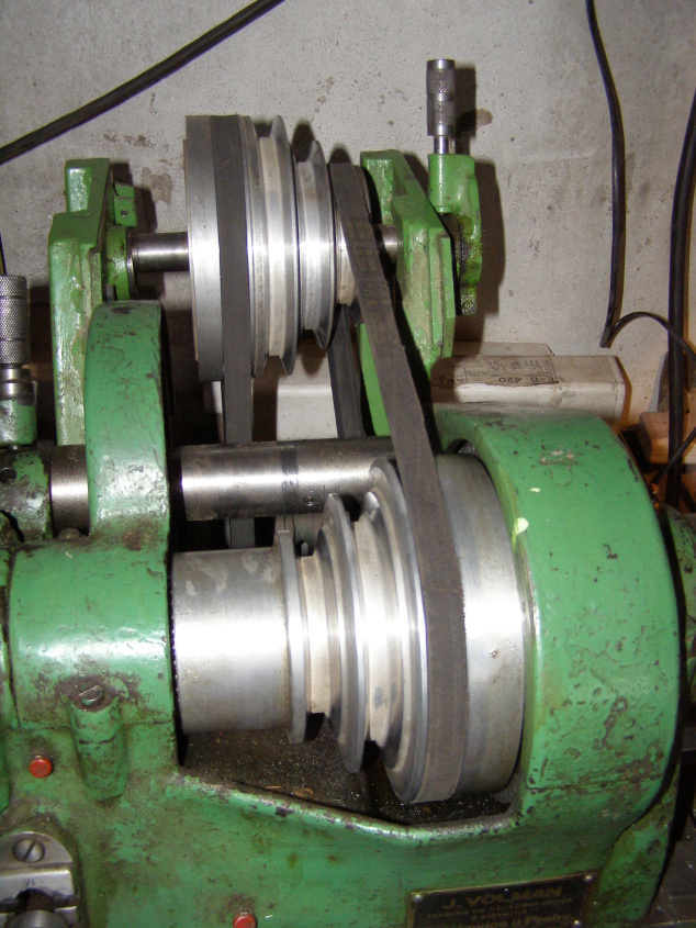

jsem rovněž hrdým majtelem podobného soustruhu Volman. Původní pohon transmisí byl nahražen, mým předchůdcem, elektromotorem. Elektromotor pohání vřeteno soustruhu přes variátor TOS, z variátoru na "předlohový hřídel" a z něho dvěma klínovými řemeny na vřeteno soustruhu.Soustruh nemá rozběhovou spojku, rozběh a vypínání řeším spínáním a rozpínáním elektromotoru s doplněním "měkkého " rozběhu elektromotoru. Jako příslušenství je i lícní deska , ostatní co "šrot" a burzy daly. Jako ozubená kola metrická a whitworth. Soustruh se snažím modernizovat a vylepšovat. Má o jednu "nohu" více než na tvém obrázku, točná délka je 1500mm . Výrobní štítek se nedochoval ,původní majtel tvrdil r.v 1925 - 30 ? zdraví :michko

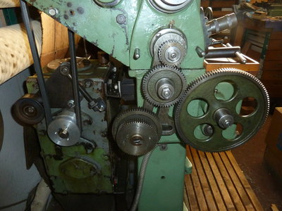

v mém příspěvku fidélův soustruh VOLMAN, z 29.3.2016 na prvním obrázku je vidět nortonka s oběma výstupy. Horní šroub (pro řezání závitů) je poháněn z N. skříně přes výsuvnou zubovou spojku, kterou se ručně zapíná a vypíná otáčení šroubu, dle potřeby. V případě řezání závitů zůstává sepnutá. Spodní hřídel - ( hladký s podélnou drážkou) umožnuje podélný a příčný posuv. Na obrázku, za zubovou spojkou je vidět ještě kroužek (objímku) posuvný po hřídeli s možností aretace šroubem (šroub není vidět ,je otočený vzad). Tento kroužek slouží jako stavitelný doraz při soustružení s posuvem. Vidlice umístěná na supportu do něj narazí a pohne vodícím hřídelem směrem k N.převodovce a tím vypne spojku, která je jištěna přes pružinu a příčný kolík v oválné díře, viz obr. Obrázek možno zvětšit. Oválná díra s kolíkem a posuvným kroužkem je vidět i na dobovém prospektu u modelu PN Není mi jasné o jaké šťítky ti jde ?
Velice mne potěšil přiložený dobový prospekt, dle kterého jsem určil , že můj VOLMAN je MODEL PN/5. Ta hodná paní neměla ten prospekt česky? Hloupá otázka což?http://www.c-n-c.cz/posting.php?mode=re ... 12840#http:/

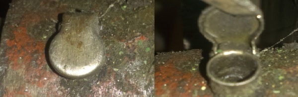

Viete mi niekto prosím poradiť kde by sa dali zohnať mazničky podobné tým orignálnym "zaklapávacím"? Lebo aj krátky pobyt môjho sústruhu v kovošrote väčšinu z nich odpálil. Ďakujem vopred

Ahoj, koukni tady: http://reno.indianmoto.cz/index.php?con ... rch=Hledat" onclick="window.open(this.href);return false;

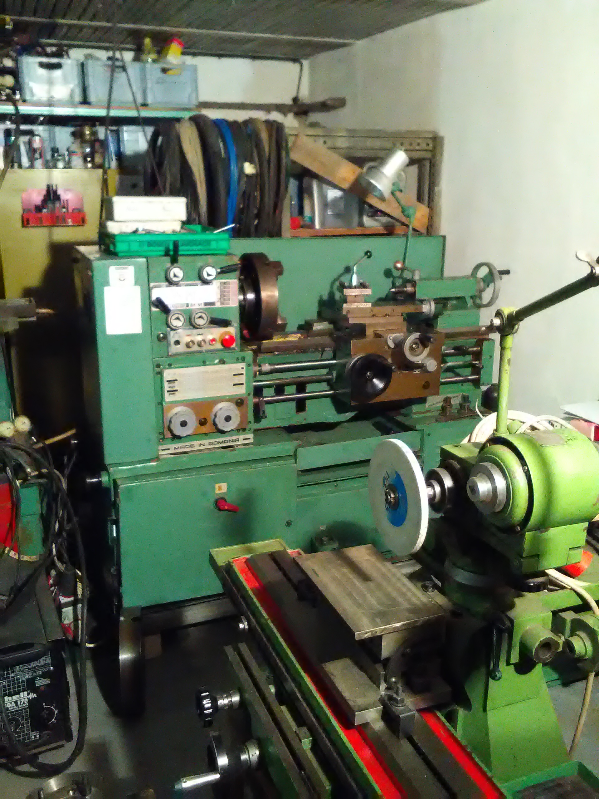

Moderní doba si žádá rychlost a přesnost, tak jsem si udělal velkou radost malým soustruhem a posílil strojní park o SN 281, byl od nového v autodílnách Českých pošt, pak ho měl soukromý automechanik a teď stojí u mě vedle Volmana

:shock: To už jsou vánoce? Letos zase o kus dřív...:D (To je ale fešák!)

soustruh pěknej, ale tu fotku předtiší s holým plocháčem na brusce v tomto průměru snad ani neukazuj :D

Tak to byla poslední kapka! Příští týden udělám kryt kotouče, nahlásim si to jako závazek!
