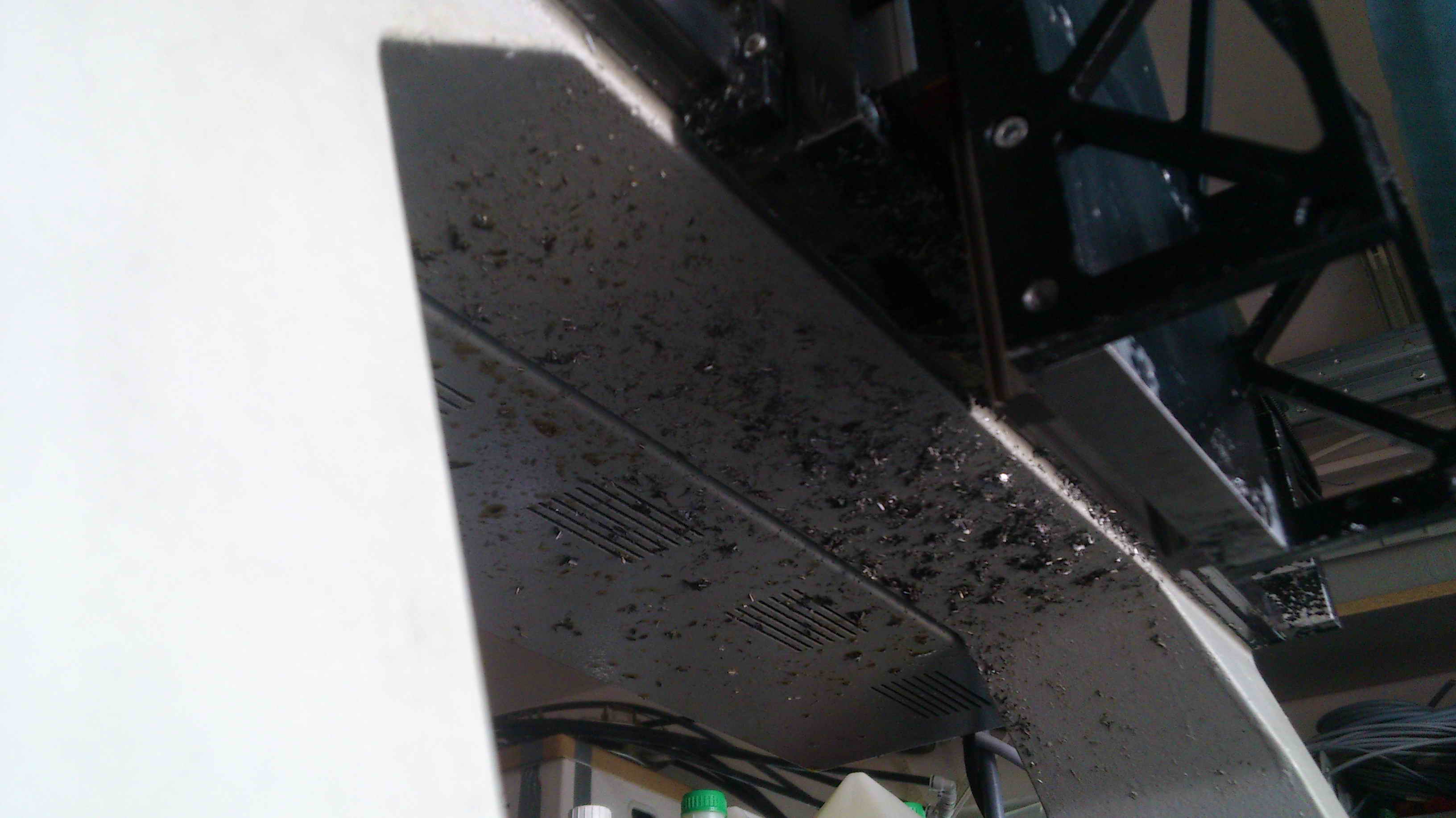

„Když jsem stroj přebíral, tak jsem se zděsil. Stroj špinavý od špon a emulze, tak jak ho po frézování vytáhnul ze zásuvky. Stroj byl neskutečně dotlučený, na portálu vyštípnuté kusy materiálu po nějaké nehezké karamboláži. Sám jsem se při zkouškách materiálu pokoušel kladivem rozbít portál a věřte, není to nic jednoduchého“
Tentokrát se výrobce v první větě uchytli jen k polopravdě, oproti čistokrevné lži. Stroj jsem po sundání z podstavce a vany na paletu na zemi nechal kompletně vyčisti. Bohužel se zapomnělo vyčistit prostor zespod portálu a dna el. skříně, kde nebylo vidět pokud se člověk nesehnul. Toto jsem v mailu výrobce jasně přiznal.
Zmíněné foto co výrobce poslal je vidět zde:
Zajímavé je, že špóny jsou vidět jen na této fotce nahoře, ale na těch kde ukazuje "neskutečně dotlučený" žádné špóny nejsou. Očividně mám v dílně speciální gravitaci a dokážu řidit kam špóny padají a kam ne, jinak si nedovedu vysvětlit jeho popis:
"Stroj špinavý od špon a emulze, tak jak ho po frézování vytáhnul ze zásuvky"

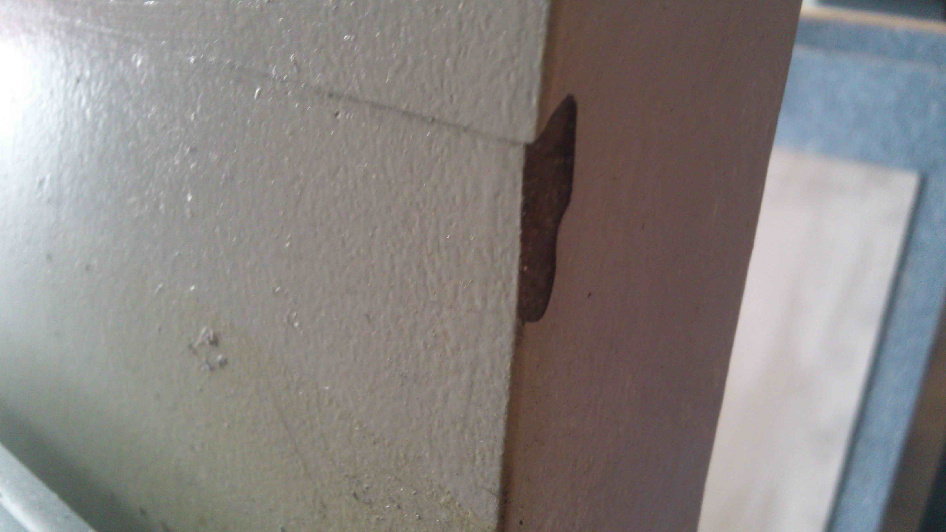

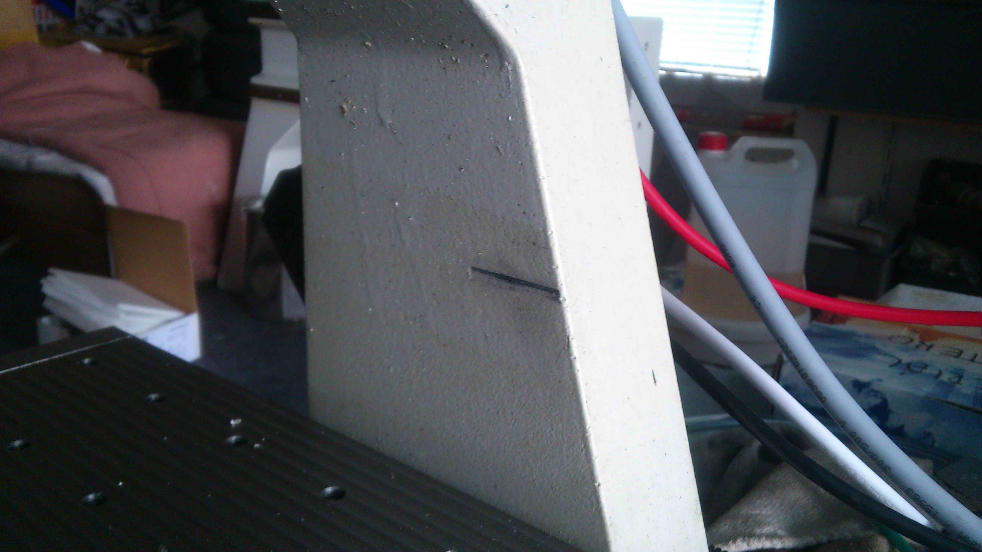

Pod pojmem“ stroj byl neskutečně dotlučený “ mi výrobce poslal tyto dvě fotky:
Ta první rýha je od úpínky, kterou jsem při ručním polohování škrábnul barvu. O té druhé jsem majiteli psal, že si nejsem vědom její přítomnosti a to ani brigádník a kolega, který balili horní část frézky do bublinkové folie, aby byla alspoň částečně krytá. To zda zmíněné fotky od výrobce ukazují neskutečně dotlučený stroj nechávám na posouzení čtenářů.
