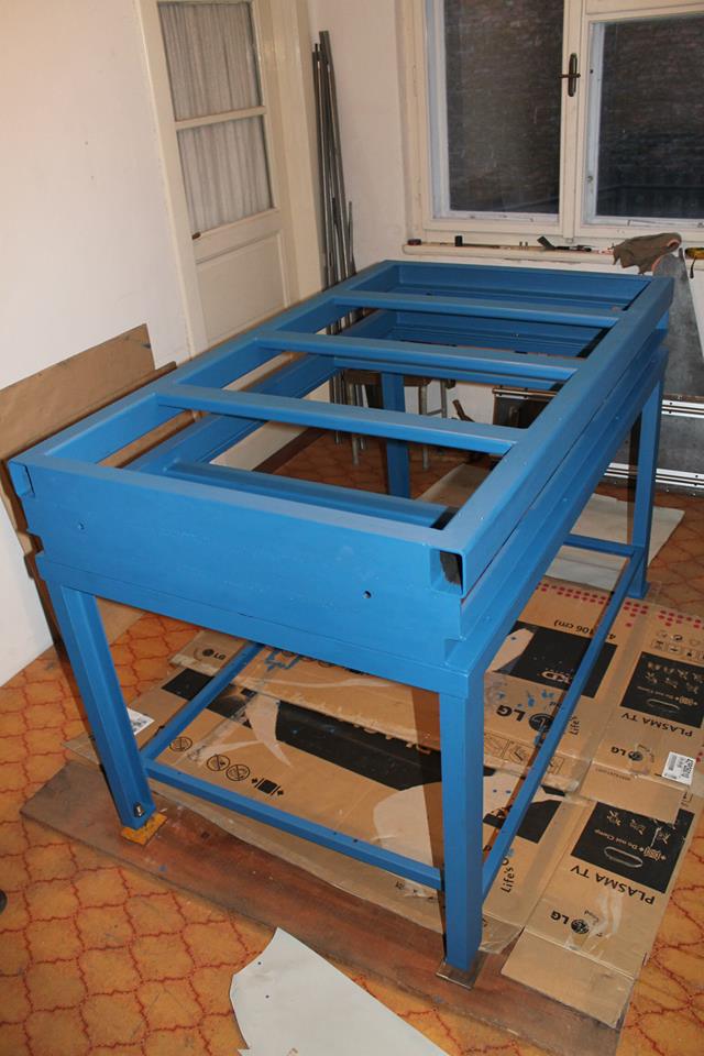

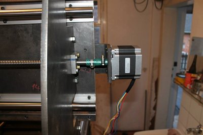

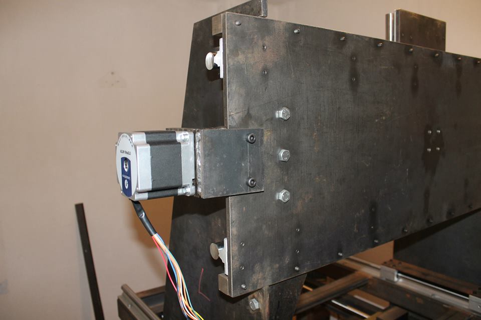

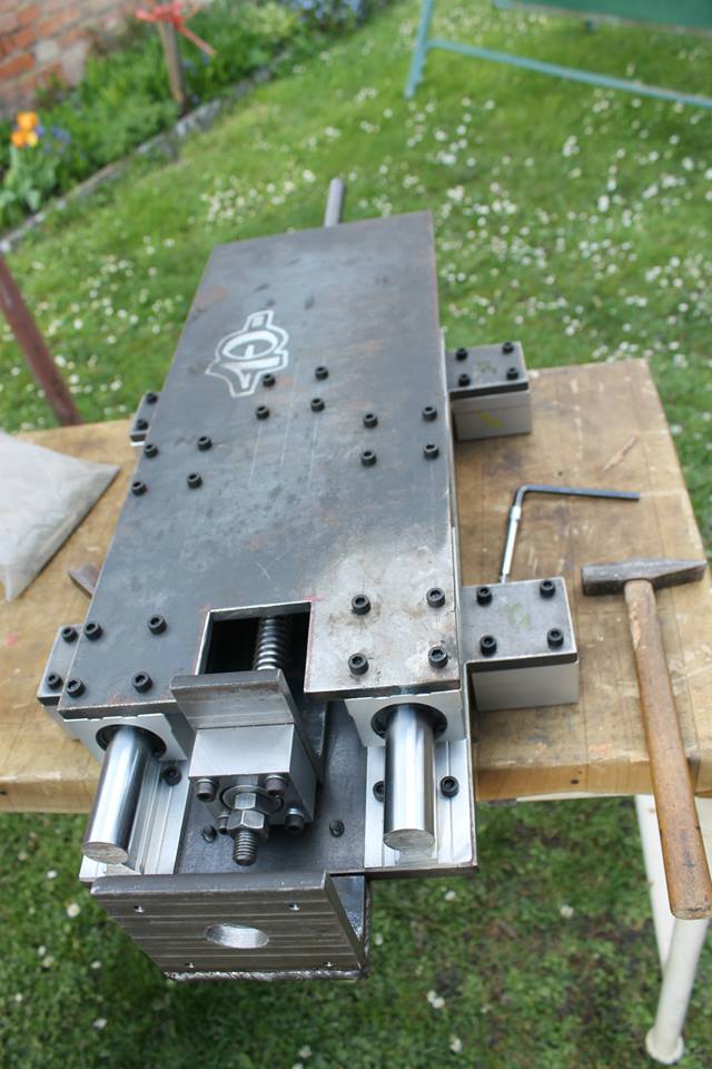

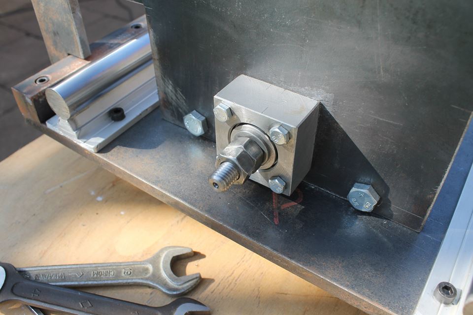

tak jsem zase malinko pokročil. Fotky již nejsou příliš aktuální. Ale neměl jsem moc času přispívat. Aktuálně je již vše natřené a nastříkané a čeká kompletuje se. Nakonec přidávám jedno kraťoučké video z prvního pokusného "frézování". Neodolal jsem a musel jsem to vyzkoušet s fixem :D

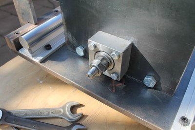

Domek pro ložiska trapézového šroubu osy Y.
Začíná se natírat.
Začíná se natírat.
Pevná část osy Z.
Pevná část osy Z.

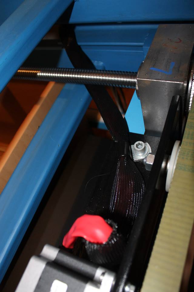

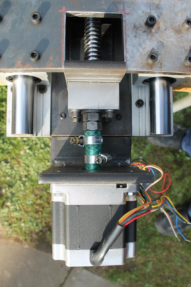

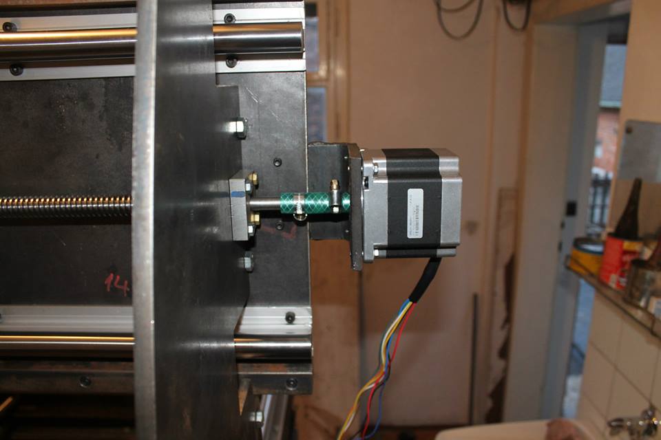

Pružná spojka pro náhon trapézového šroubu osy Y.
Držák motoru osy Y.
Držák motoru osy Y.
Sestavená osa Z.
Sestavená osa Z.
Opět detail pružné spojky.

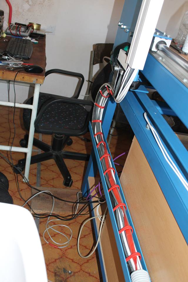

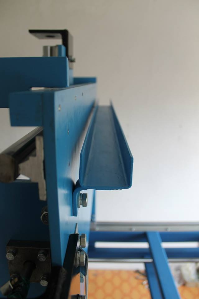

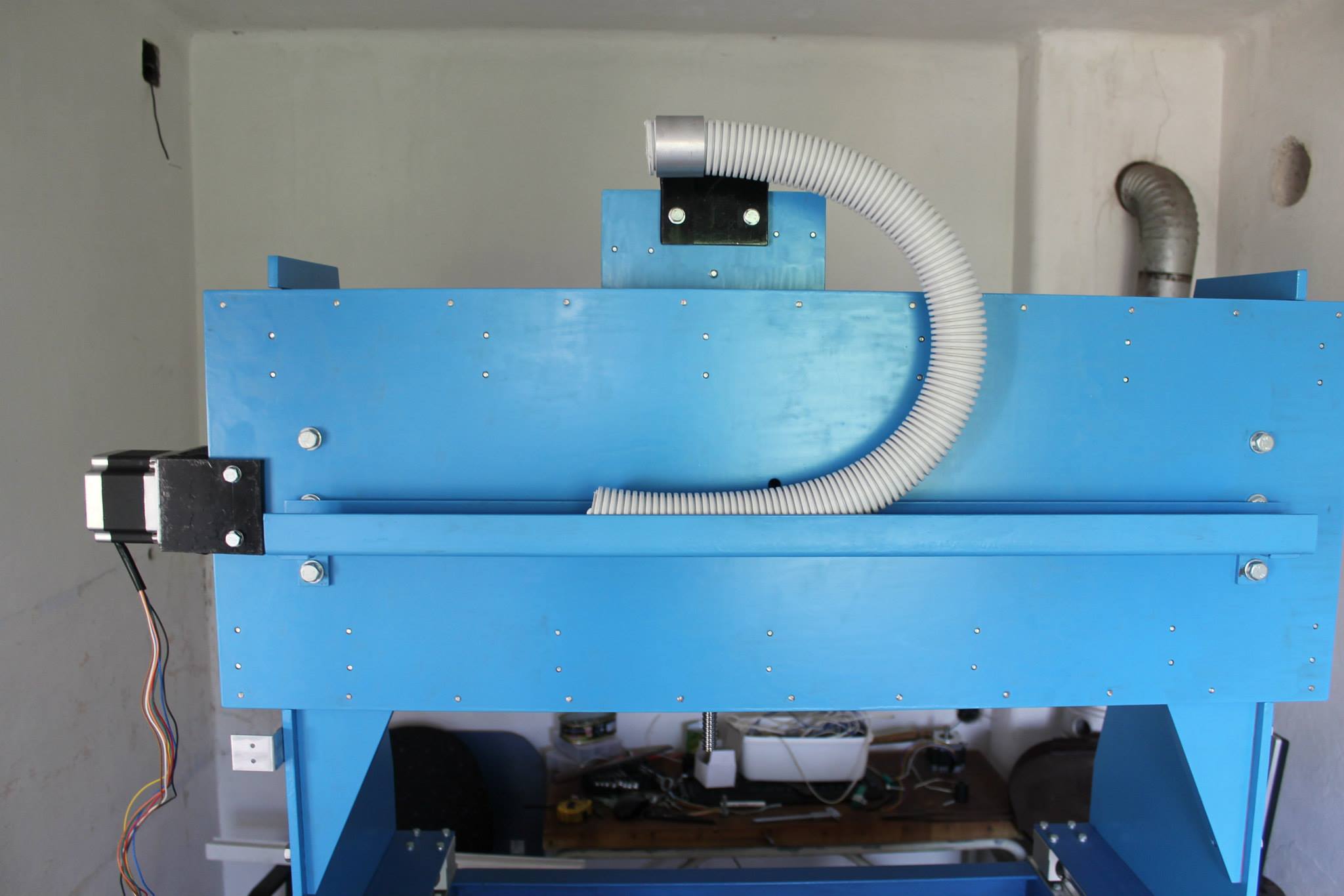

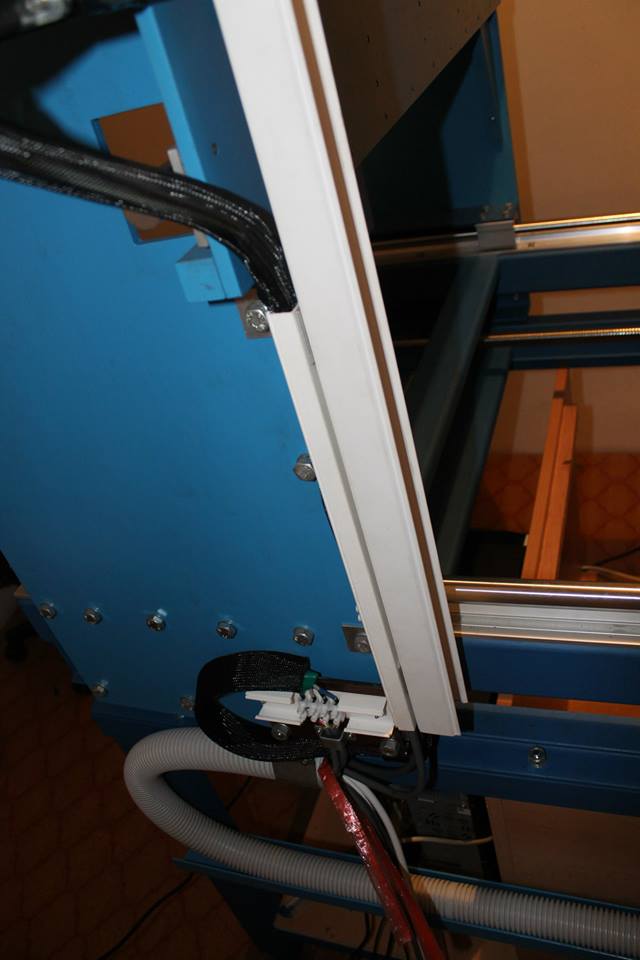

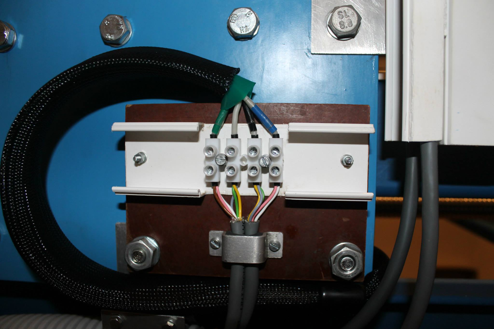

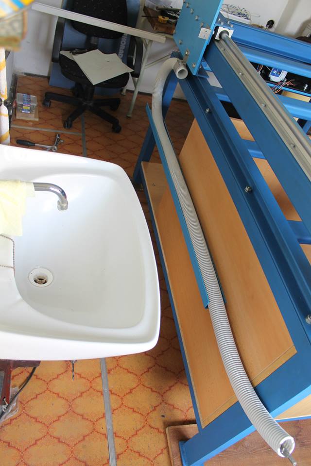

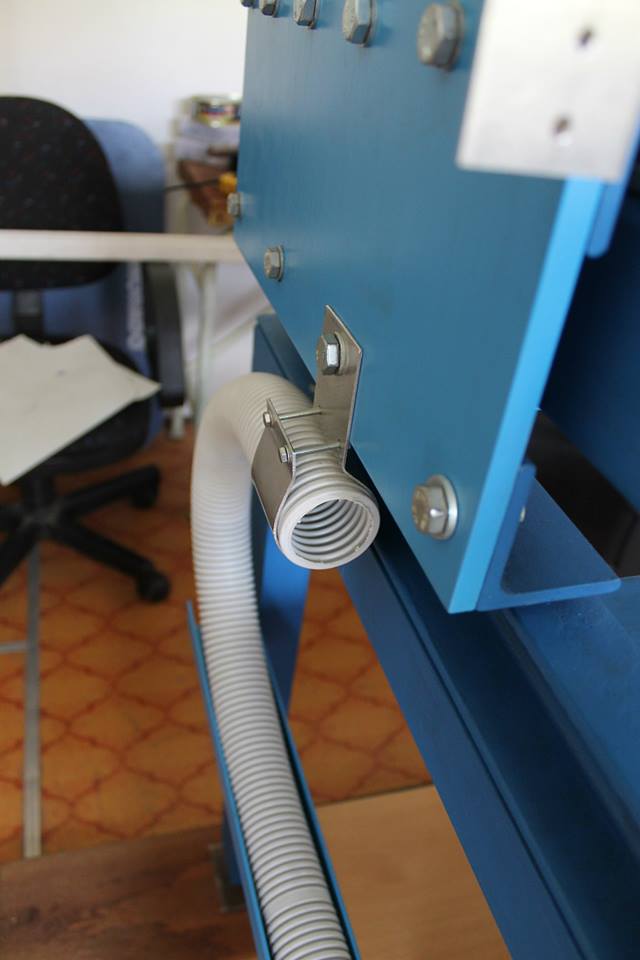

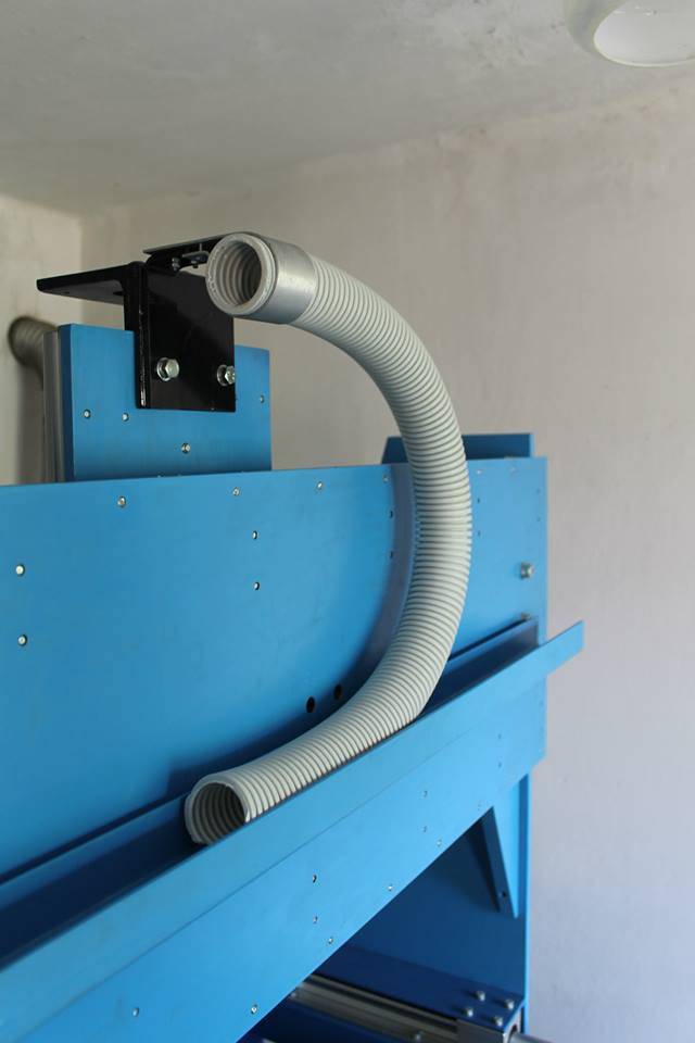

jelikož učím, tak jsem si myslel, že toho o prázdninách stihnu spoustu. Nicméně naprostý opak byl pravdou :D Vše se začíná rozhýbávat až ke konci prázdnin. Přidávám tedy opět pár foteček ze stavby. V podstatě je potřeba vše sestavit. Ještě tedy zůstává viset velký otazník nad vřetenem, ale to se časem vyřeší. Také jsme se pokusil udělat energetické řetězy z husího krku průměru 50mm. Zatím se to jevím jako překvapivě funkční a jednoduché řešení. Jinak nastala menší změna a celý stroj bude po dokončení na PRODEJ.

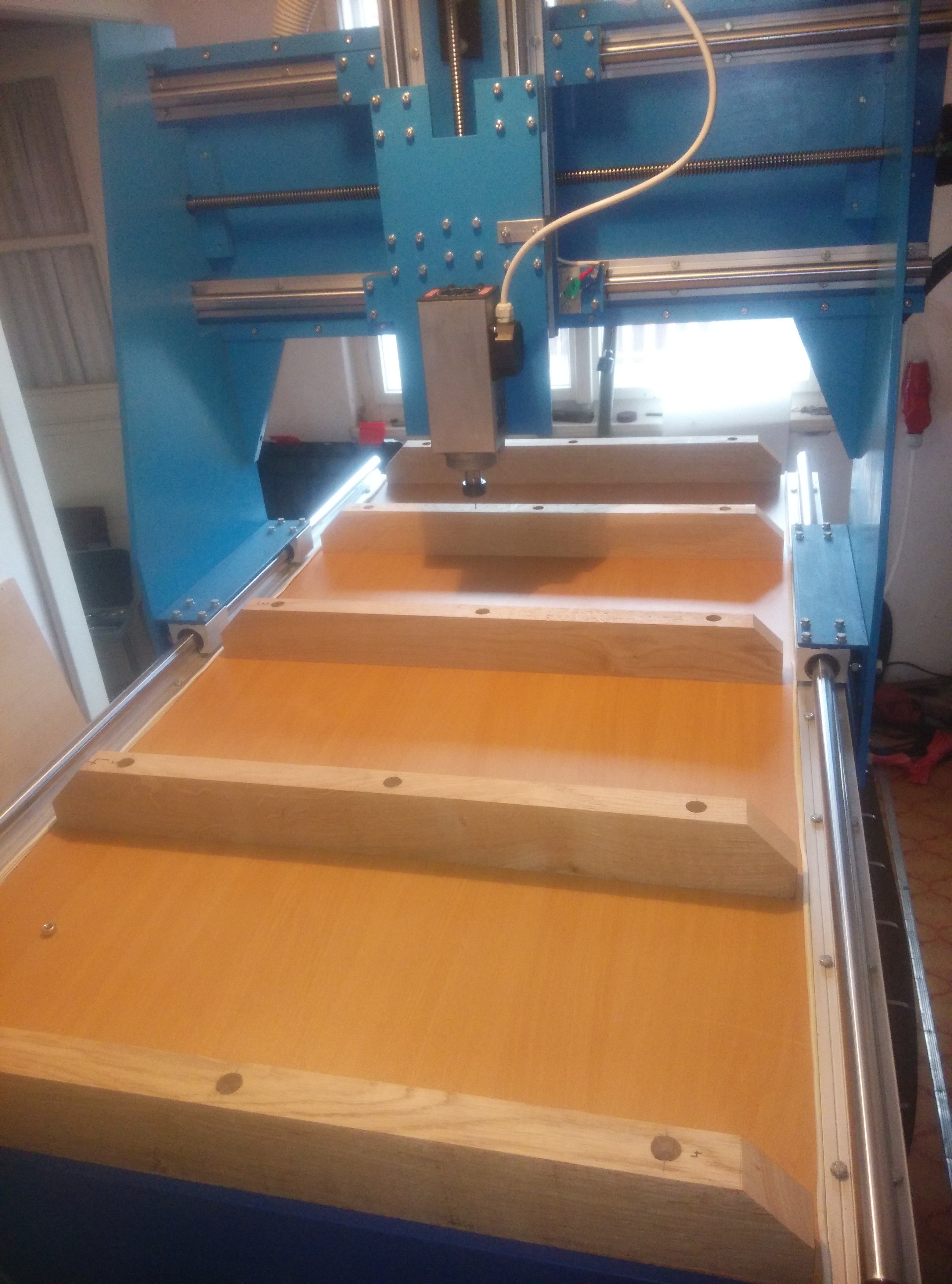

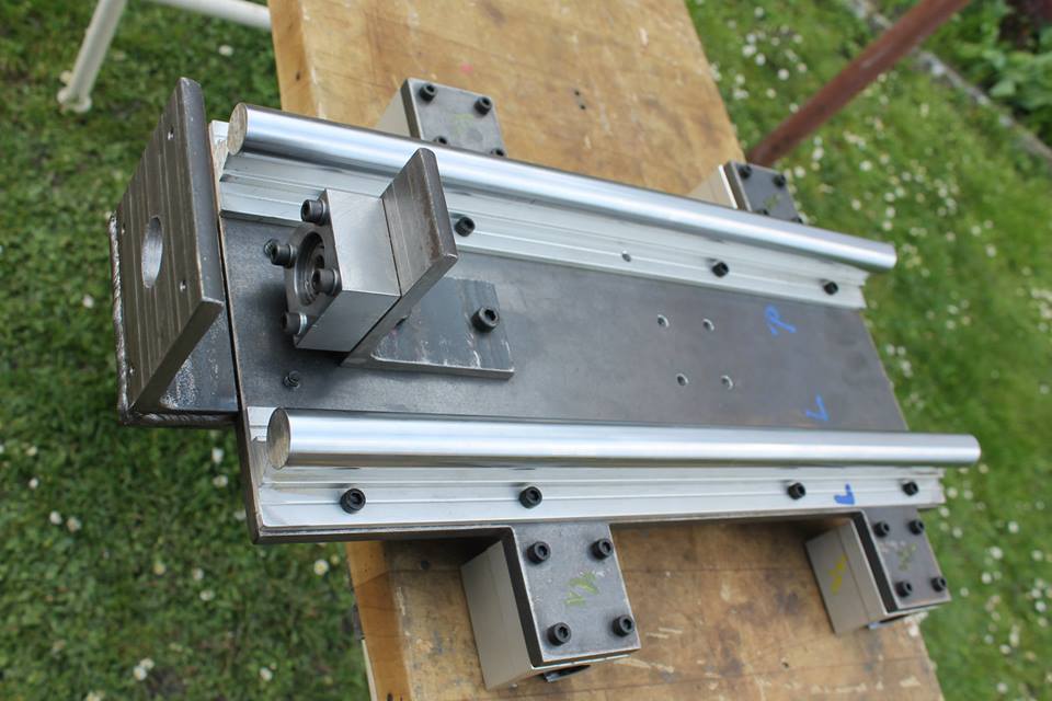

Po dlouhé době opět přidávám nějaké fotky ze stavby. Vše se již blíží ke konci. Právě probíhá zafrézovávání latí a vytváření roviny, na které bude přidělána pracovní MDF deska. Proběhlo také několik úprav na ose z, např. byl vyměněn trapézový šroub za kuličkový. S trapézovým to chodilo naprosto otřesně(nešlo se dostat na vyšší rychlost). Také budou dodělány výztuhy na osu Z.
