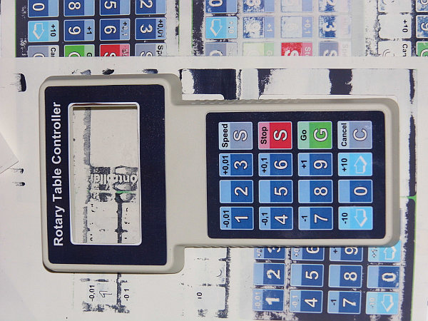

Jinak se zrovna snažím o tu klávesnici. Je to docela nadějné, jenom mi přestala tisknout modrá barva v tiskárně a to u modré klávesnice tak trochu vadí. Další potíž je v tom, že tisk na folii je dost průsvitný ..... takže mi prosvítá podklad a budu muset sehnat nějakou neprůhlednou folii na podlepení a to bude další zdržení. Materiál se zdá být docela OK, mělo by to fungovat a mělo by to být i velice trvanlivé (tisk je zalaminovaný pod další 125um folií).

Tak tisk na samolepicí folii skončil neúspěchem. Podařil se mi jenom první výtis bez modré barvy. Jak jsem dal nový toner a začalo to tisknout i modrou (které je tam nejvíc) tak to přestalo úplně fungovat. Ta silnější vrstva toneru se na té folii vůbec neudrží. Jak to dopadlo je na fotce (podklad pod krabičkou) to co je na krabičce je zalaminovaný tisk na papíru. Chtěl jsem se papíru vyhnout (aby to neohrozila voda, olej co by se dostal do papíru nechráněnou hranou). Jinak s tím papírem je to vzhledově dobré, řeší se tím i ta průhlednost folie.

QNX píše:Tak tisk na samolepicí folii skončil neúspěchem. Podařil se mi jenom první výtis bez modré barvy. Jak jsem dal nový toner a začalo to tisknout i modrou (které je tam nejvíc) tak to přestalo úplně fungovat. Ta silnější vrstva toneru se na té folii vůbec neudrží. Jak to dopadlo je na fotce (podklad pod krabičkou) to co je na krabičce je zalaminovaný tisk na papíru. Chtěl jsem se papíru vyhnout (aby to neohrozila voda, olej co by se dostal do papíru nechráněnou hranou). Jinak s tím papírem je to vzhledově dobré, řeší se tím i ta průhlednost folie.
Na papirove nalepky, u kterych chci trosku vetsi odolnost pouzivam zenou vyrazeny lak na vlasy ve spreji.
Proste jednou dvakrat lehce prestriknu a vydrzi docela dele - jednak se tak rychle neomaka (nezaspini) a taky se skoro vubec nezacne "zmolkovatet".
Ono vubec ty zenske propritety jsou do dilny pozehnani - takovy ten siroky stetec na barveni vlasu je skvely na stirani sponek na soustruhu, vyrazena steticka na rasy (ale musi byt takovy ten zkrouceny drateny kartacek) je dobra na protahovani der (pruchozich i slepych) od spon.
Ve spouste vicek se dobre micha epoxid ..., stare sprejiky (ty fakt male kovove) jsou dobre na "mazaci mlhu" ...
Takze vzdy nez neco moje draha polovicka vyhodi, tak se mne nejdriv zepta :) .
QNX
Příspěvky: 3689
24. 1. 2014, 6:08
lapa: o povvrch mi nejde, to jsem vyřešil zalaminováním. Chtěl jsem to celé tisknout na plast, aby to bylo odolné vodě a olejům. U papíru se obávám, že ta střižná hrana bude slabé místo. S tou samolepicí folií jsem v laserovce neuspěl. Pokud bude víc zájemců, tak bych to někde nechal vytisknout na samolepku. Jinak si to zatím nechám na tom papíře. Nebo teda na papírové zalaminované samolepce.
Já jsem měl kdysi taky dost problém vytisknout cosi na folii, až na potřetí jsem zjistil, že té tiskárně musím říct, že tisknu na folii, asi z důvodu teploty nebo tak něco. Možná je to mimo mísu a jsi si toho plně vědom, já jen kdyby náhodou.
QNX
Příspěvky: 3689
24. 1. 2014, 6:38
slezak77: Nastavil jsem i tisk na folii, ale nebyl v tom žádný rozdíl. Jeden výtisk se mi povedl, ale dalších 8 je nepoužitelných.

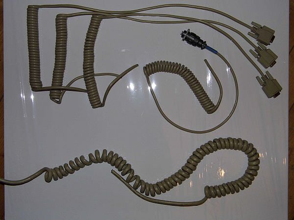

Udělal jsem pár kroucených kabelů a tentokrát už je to podstatně lepší. Ty 4ks jsou 1,5m dlouhé 9 žil. To tlusté nevzhledné byl můj první pokus s 25 žilovým kabelem od tiskárny (a ten se na kroucení vůbec nehodí).
