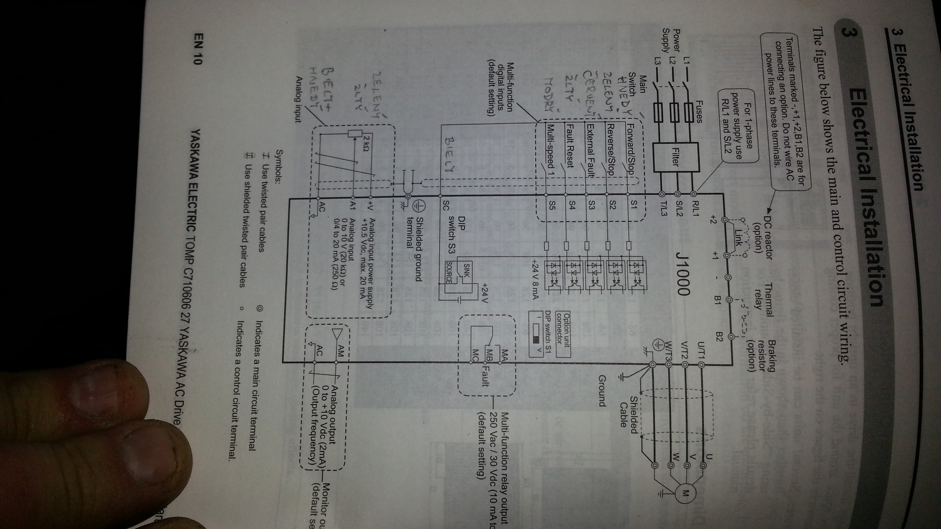

Presne tak. Poloha v strede je vypnute. Dolu jeden smer,hore druhy smer. Cervene tlacitko je nudzovy stop . Zaponenie menica to umoznovalo zapojit takto. Inak je to Yaskawa j1000 0.75 kw.

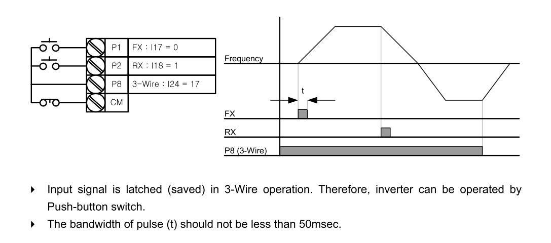

Já právě dohledal u svého měniče režim - START - STOP - tedy ovládání tlačítky - start jedním či druhým směrem ... a točí se než stisknu tlačítko stop (proto jsem psal, že jsem našel speciální přepínač bez aretace - tedy funkčně jako dvě tlačítka). Nezkoumal jsem detailně, ale myslím, že proto u mne funkce JOG roztočí motor (jen jedním směrem), že to souvisí s režimem start-stop.
Takto o tom mluví můj manuál - jako režim 3-Wire

Uz mi je to jasne. Toto je moje zapojenie co jednoznacne urcuje pouzitie prepinaca.

u mého měniče to 3Wire zapojení ... se muselo nastavit v parametrech a v návodu jsem to dost dlouho nemohl najít. Ale byl jsem přesvědčen, že to musí umět a tak jsem trpělivě hledal.

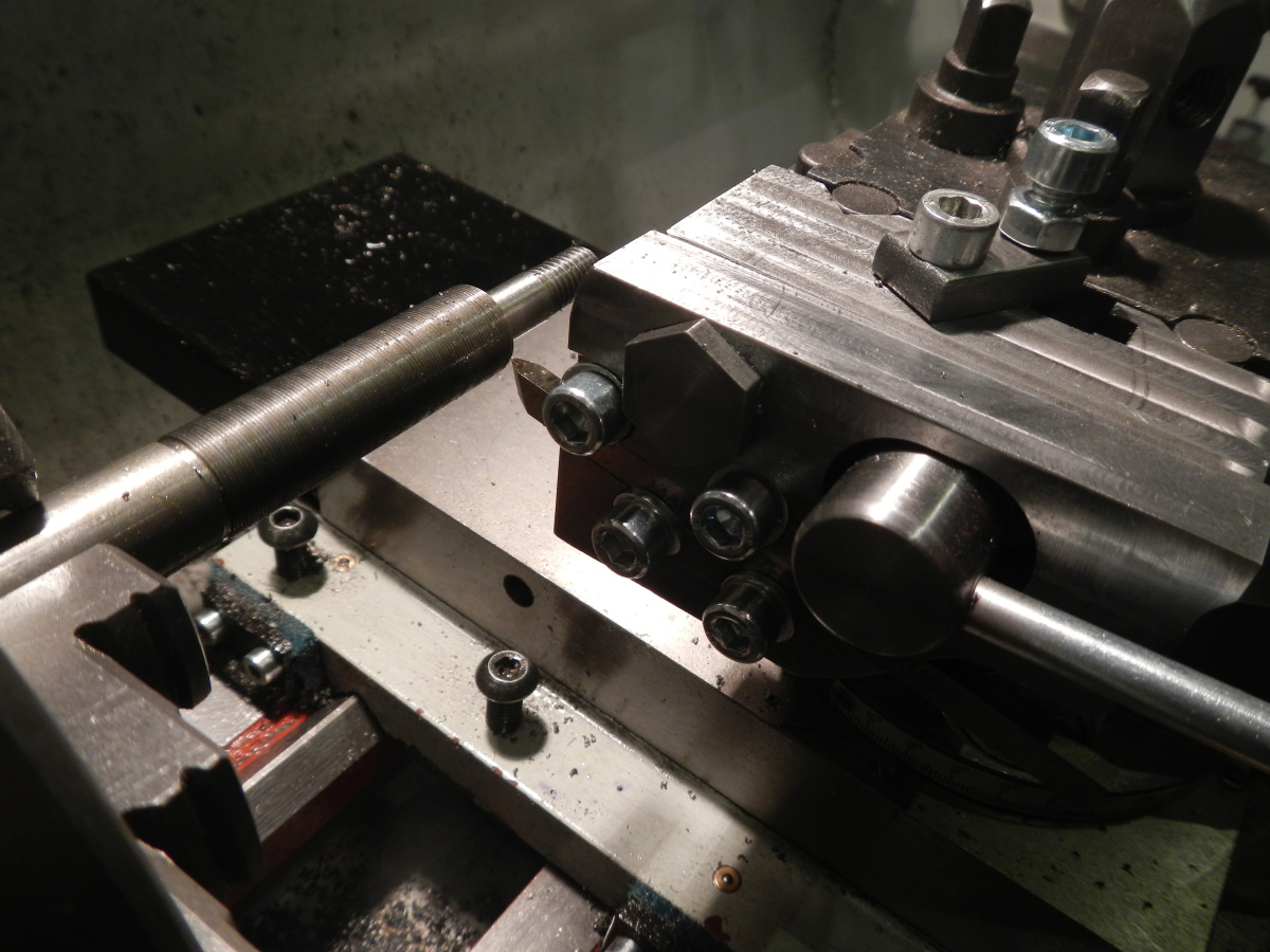

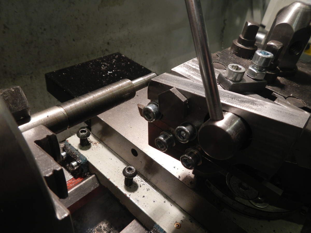

moje varianta posuvného/kyvného nože na řezání závitů - dnes byla premiéra na M14 x 0,5 a vypadá to použitelně
ještě je v plánu k tomu přimontovat přepínač, který by při uvolnění nože přepnul automaticky i otáčky (nemám závitové hodinky = couvám reverzem)
