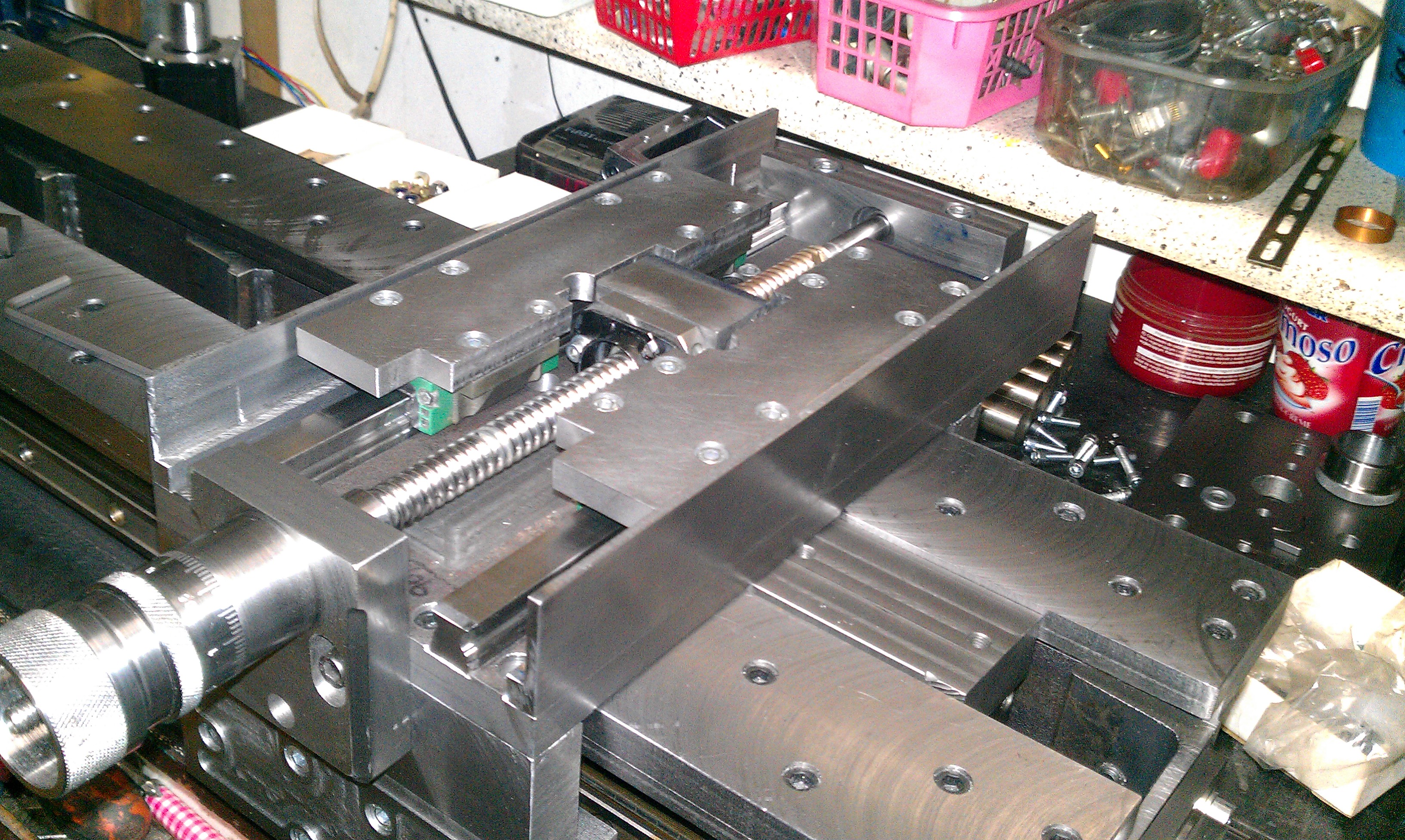

Thomeeque píše:Zajímavý projekt. Akorát k čemu je nahoře našroubovaná ta pásovina, když jsou lineáry pro support (a asi i koníka?) ze stran?
Jo na koně, ten bude ležet nahoře a přítlak bude mít ze spodu uprostřed. Je to vidět druhý obrázek. Proto jsem to frézoval vše na jedno upnutí.
Původně jsem ho chtěl dát na ten lineár, ale nevěděl jsem jak ho zaaretovávat. :(
Ta aretace je v tomto vlákně o soustruhu "projekt S1"

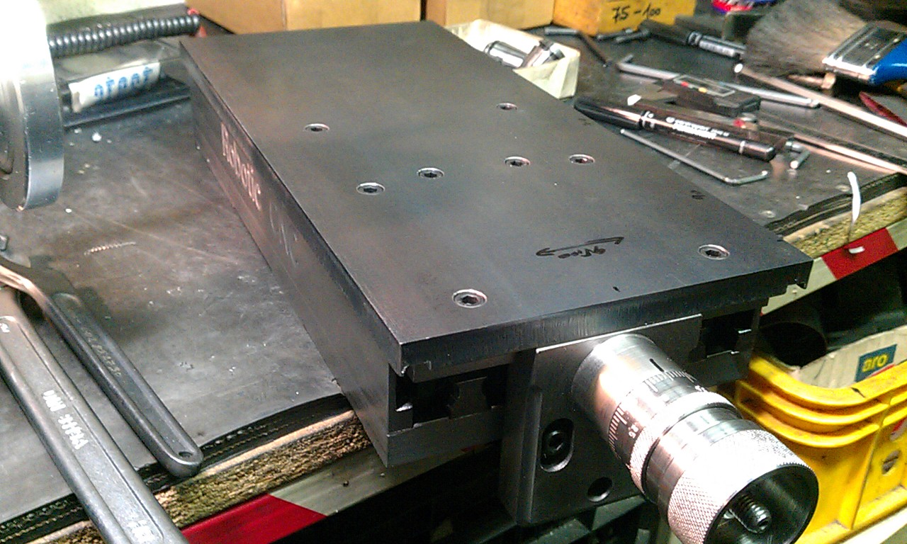

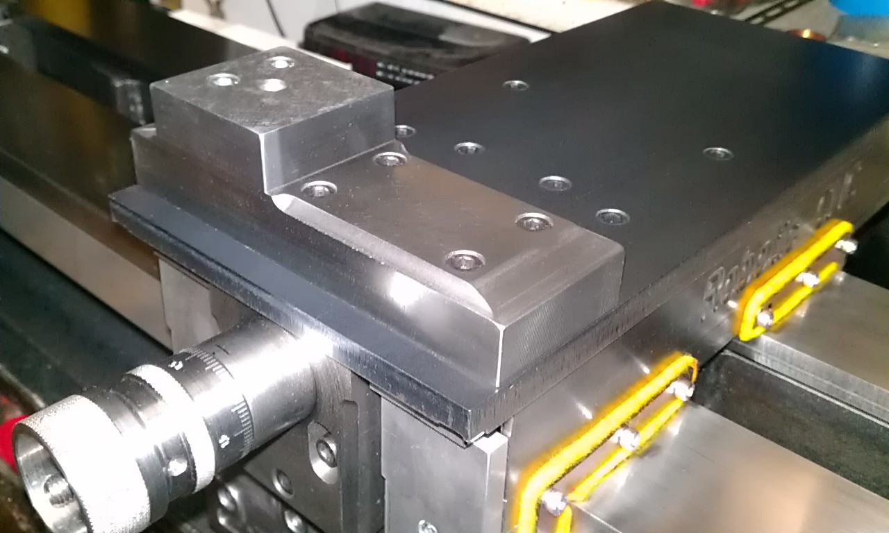

Tak jsem zas něco málo pokročil. No dát oba lineáry se šroubem do osy a vozíky s maticí do roviny aby to ta deska nepříčila, nějakou práci to dalo. :?
Cjuz
Příspěvky: 2466
Bydliště: Předklášteří
5. 9. 2014, 6:42
A to co dalo tu práci nás, které to teprve čeká, zajímá :)
potraviny
Příspěvky: 1965
Bydliště: Most
5. 9. 2014, 6:50

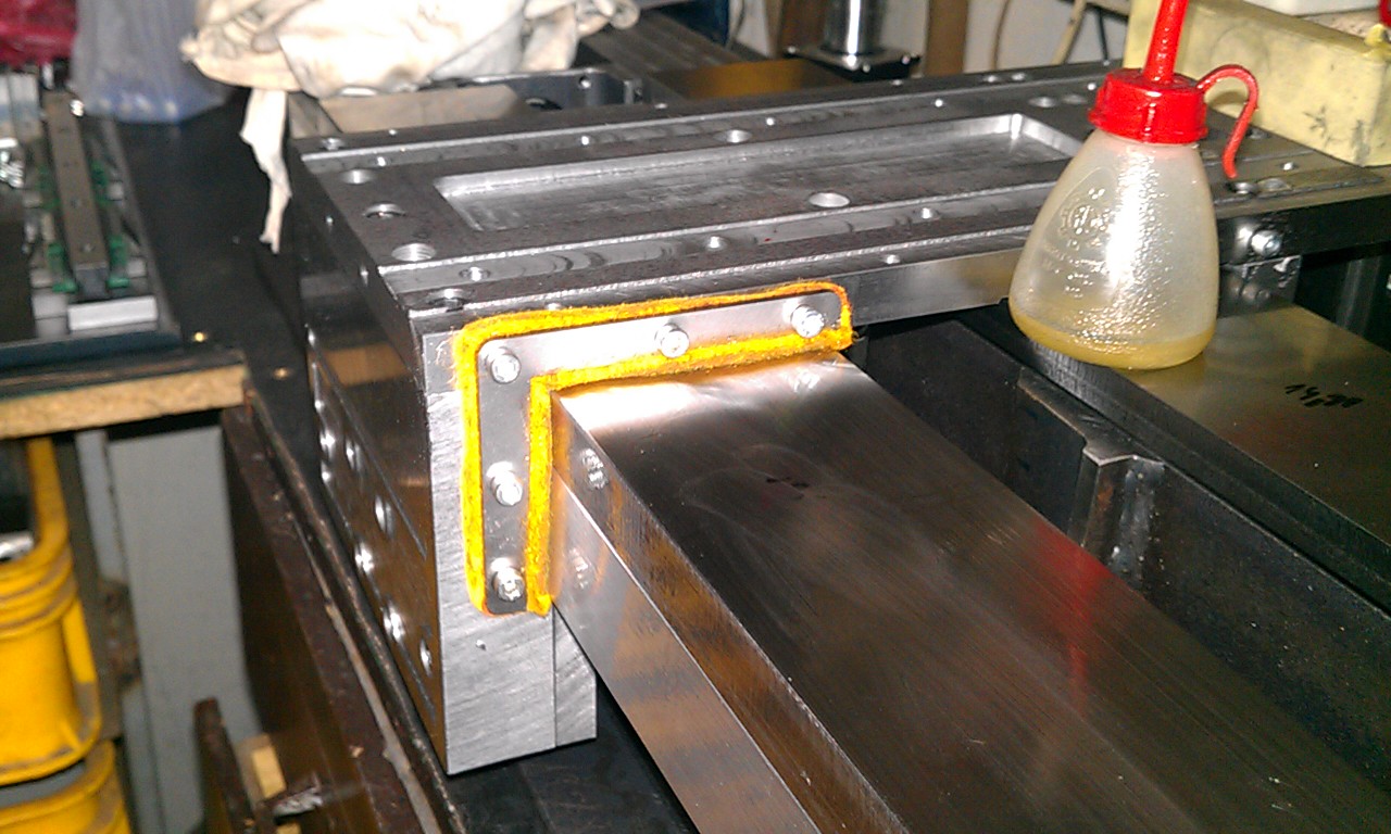

Celé plochy jsem musel brousit do roviny, včetně domku pro matici. :(
potraviny
Příspěvky: 1965
Bydliště: Most

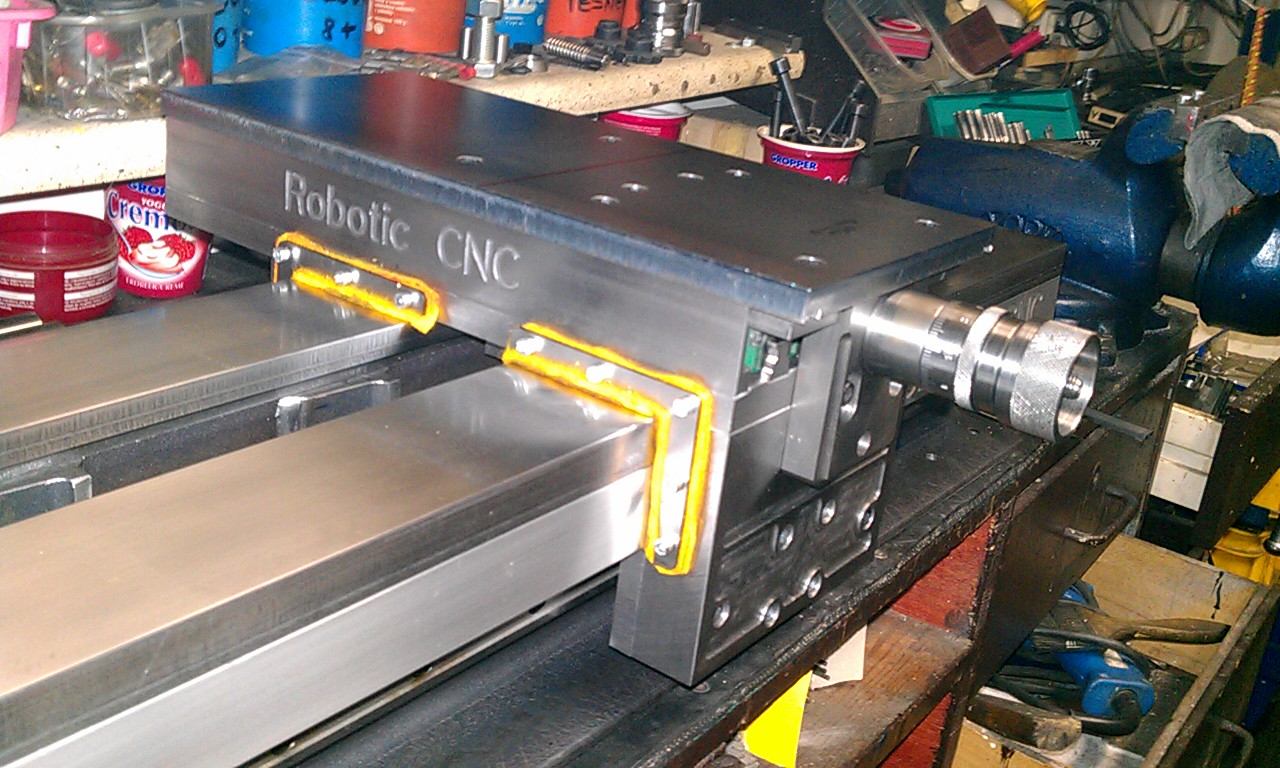

7. 9. 2014, 6:22

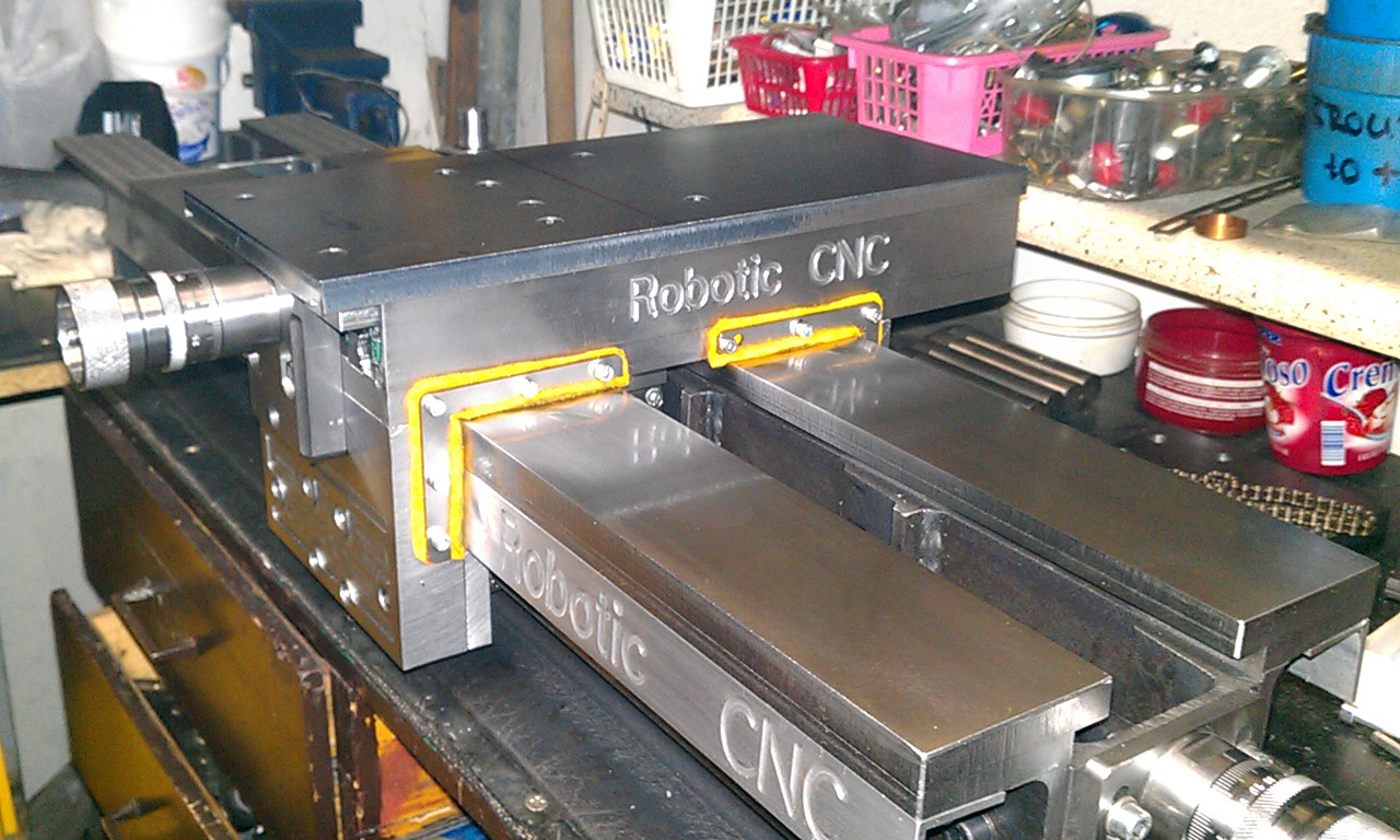

Tak už zakrývám filcem mezery.
potraviny
Příspěvky: 1965
Bydliště: Most
8. 9. 2014, 5:37
Tak už to vypadá zas trochu líp. :D Ještě vymyslet nějakou nožovku a z části je hotovo.

co to mas za filce,taky si to zakryju
