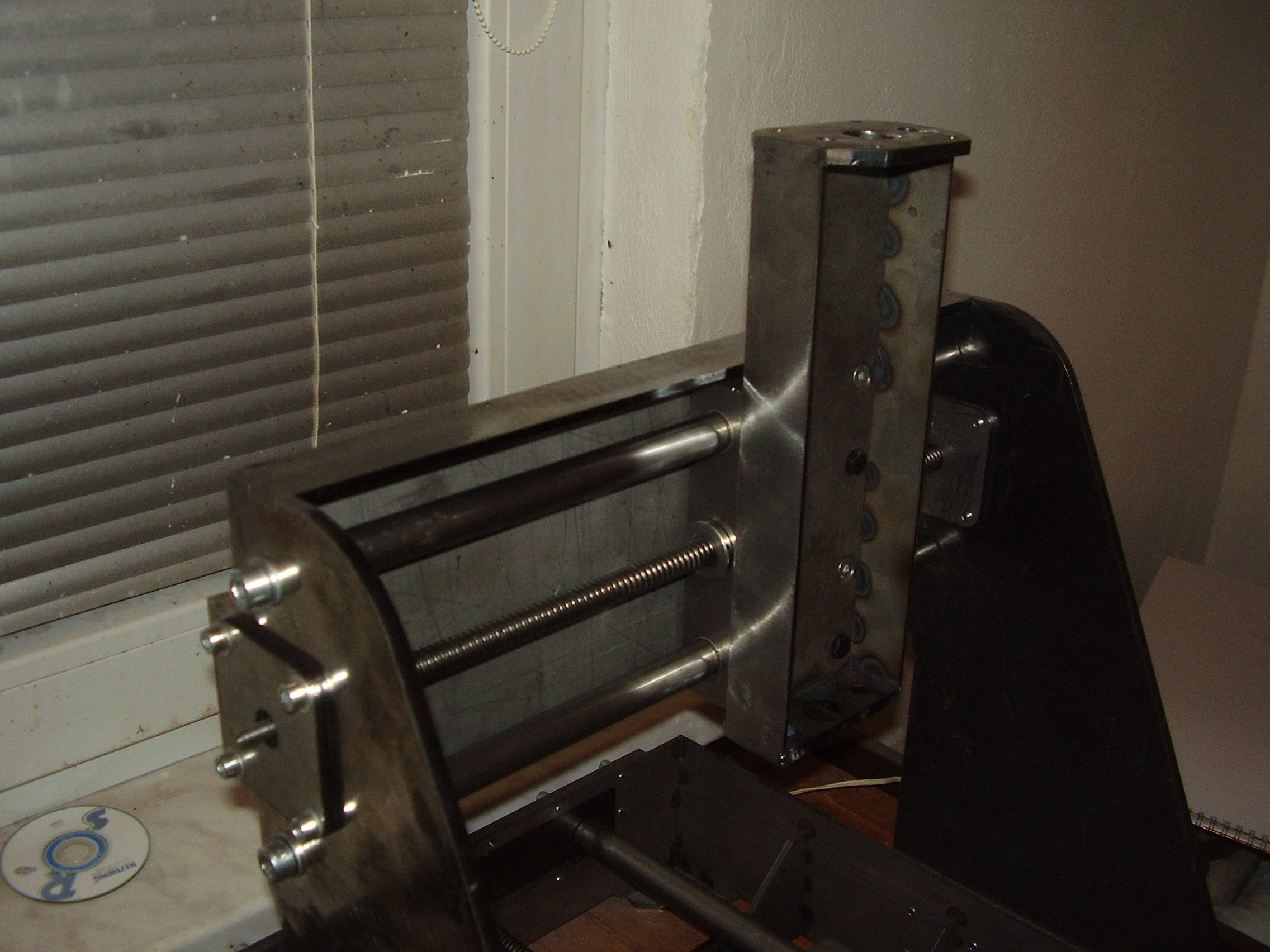

30. 8. 2014, 8:32
A ještě jedna tedka zbejvá dodělat svislá osa dát motory a jezdíme
Pepa z depa
Příspěvky: 1779
31. 8. 2014, 7:22
čau, pěkné, ale máš tam vlhko jako já v dílně a jde vidět že ti to chytá "lišu" .. rezaví .. buť to natři, nebo si stáhni vlhkost pod 60% a je to, vlhkoměr do začátku za 35Kč v akvaristice, abys byl v obraze stačit, tipuji, že tam máš tak 80% :D tak suchu zdar Pepan :D
mr.fahrad
Příspěvky: 437
Registrován: 10. 10. 2012, 9:37
31. 8. 2014, 8:23
frézku mám normál v bytě to je celkem v pohodě občas na ní šáhnu atd takže frézka by šla ale díly na ten kaslík sem měl téměř 2 mesíce v dílně a tam to bylo horší to je pravda ale snad příští měsíc už dokončim a nevím jestli stříkat barvou nebo dát celou frézku na kataforézu
Pepa z depa
Příspěvky: 1779
31. 8. 2014, 5:02
... a jo, právě ten kastl, že je chycenej :D ale když už to máš doma v suchu, tak pohoda, ať se povede..

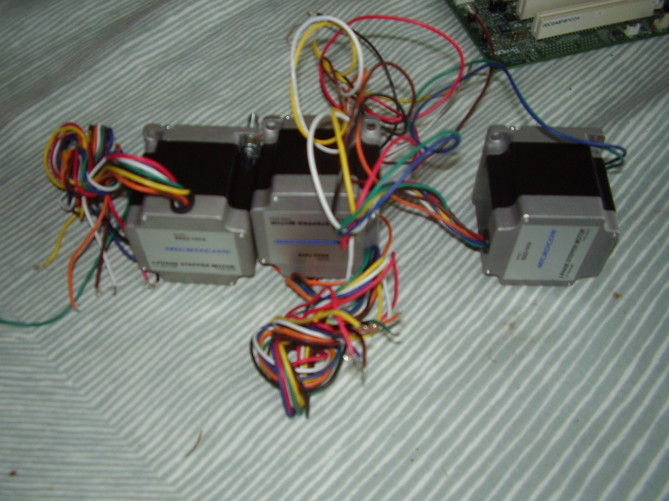

neska mi přišli poslední a nezbytné díly :-D KM
mr.fahrad
Příspěvky: 437
2. 9. 2014, 4:50
Omlouvám se foto je neostré blbé světlo ale jsou to sx23-1414

Měl bych ještě dotaz jak vůbec vedete dráty od motorů?? dávate někam blízko k motoru něco jako čokoládu zkrátíte vývody motoru na minimum a pak táhnete nějakym rozumnyk káblem. A nebo rozeberete motor a napájíte rozumnej kábl přímo na cívky a odpadají spoje na káblech.
Habešan
Příspěvky: 1225
Bydliště: Čechy
3. 9. 2014, 12:12
Nezkracuju. Omotám je svazkovací spirálou.
Rozborka krokového motoru je mnohými nedoporučována (snížení magnetismu).
Jen někteří prohlašují, že žádný problém nenastane...

mr.fahrad píše:Měl bych ještě dotaz jak vůbec vedete dráty od motorů?? dávate někam blízko k motoru něco jako čokoládu zkrátíte vývody motoru na minimum a pak táhnete nějakym rozumnyk káblem. A nebo rozeberete motor a napájíte rozumnej kábl přímo na cívky a odpadají spoje na káblech.
ja som to robil nasledovne:
-z dutinky som odstikol plastovy lievik
-z jednej strany som dal odizolovanu zilo od motora a z druhej strany odizolovanu zilu od 4-ziloveho kabla dlheho akeho ja chcem
-zalisoval s tymto: http://im9.cz/sk/iR/importprodukt-orig/ ... 50x250.jpg" onclick="window.open(this.href);return false;
-zafukal zmrstovacou buzirkou, ktoru som vopred navliekol na kazdu zilu
-navliekol zmrstovaciu buzirku na vsetky 4 zily aby to spevnilo prepoj
na tieto motory staci kabel 4x0,5mm2 najlepsie tieneny.
Cjuz
Příspěvky: 2472
Bydliště: Předklášteří
3. 9. 2014, 3:51
Já jsem motory rozdělával a dával kabely přímo na cívky místo původních.
Už bych to nedělal, prvně je to pakárna protože vinutí je zalakované, pak jsem neměl důvod vytahovat jádro a musí se dávat pozor na nečistoty a drát stejně nejde kloudně v motoru ukostřit pokud je stíněný.
Potom mě vadilo že kabel je zralý na ukroucení a vyráběl jsem ještě bez CNC takové krytky které drží kabel na místě. No den v háji, stojí to za to?

Takže někde ve svazku napojit citlivě nastavit(zapájet) mě ještě napadlo někam k motoru dát svorkovnici třeba čokoládu a tam udělat přechod
straciam
Příspěvky: 58
Registrován: 28. 10. 2013, 7:02
4. 9. 2014, 1:55
cokoladkou sa to nerobi. bud montazna krabicka so svorkovnicou na din liste alebo konektor (napr. 4 pinovy xlr). keby som to uz nemal spravene, tak zvolim xlr konektory.
mr.fahrad
Příspěvky: 437
4. 9. 2014, 3:35
Xrl už mám koupené jen vyvvrtat díry... ale mě se jedná na ose Z kdy ty dráty napojit spájet ve svazku nebo k motoru dát klidně čokoládu v krabičce a zbytek vést už nějakym káblem něco ve stylu 4x0,75. Zbytečně se mi nechtěj krátit dráty.
