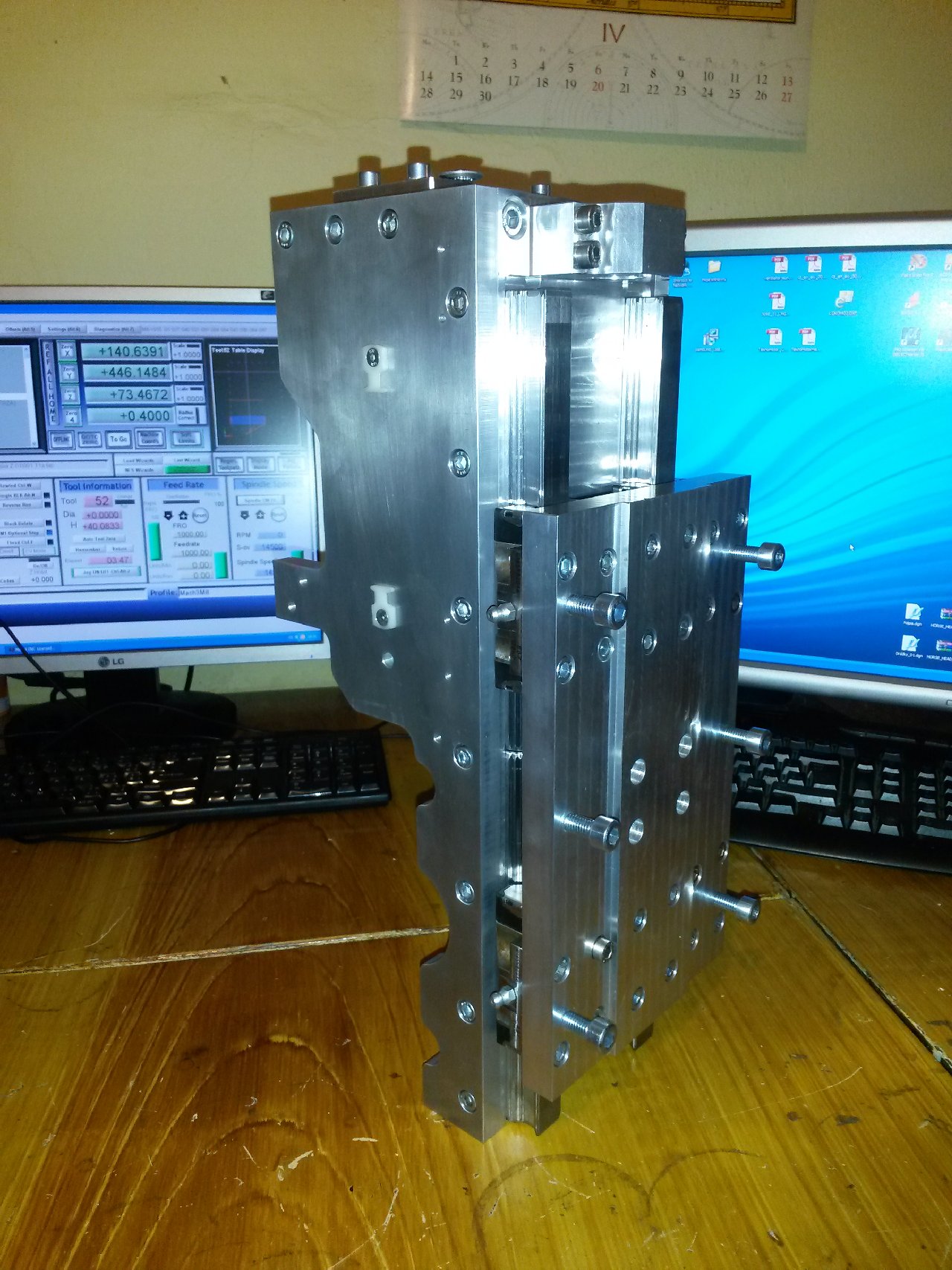

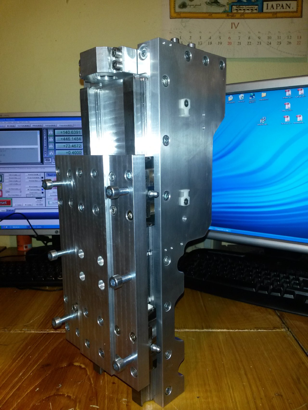

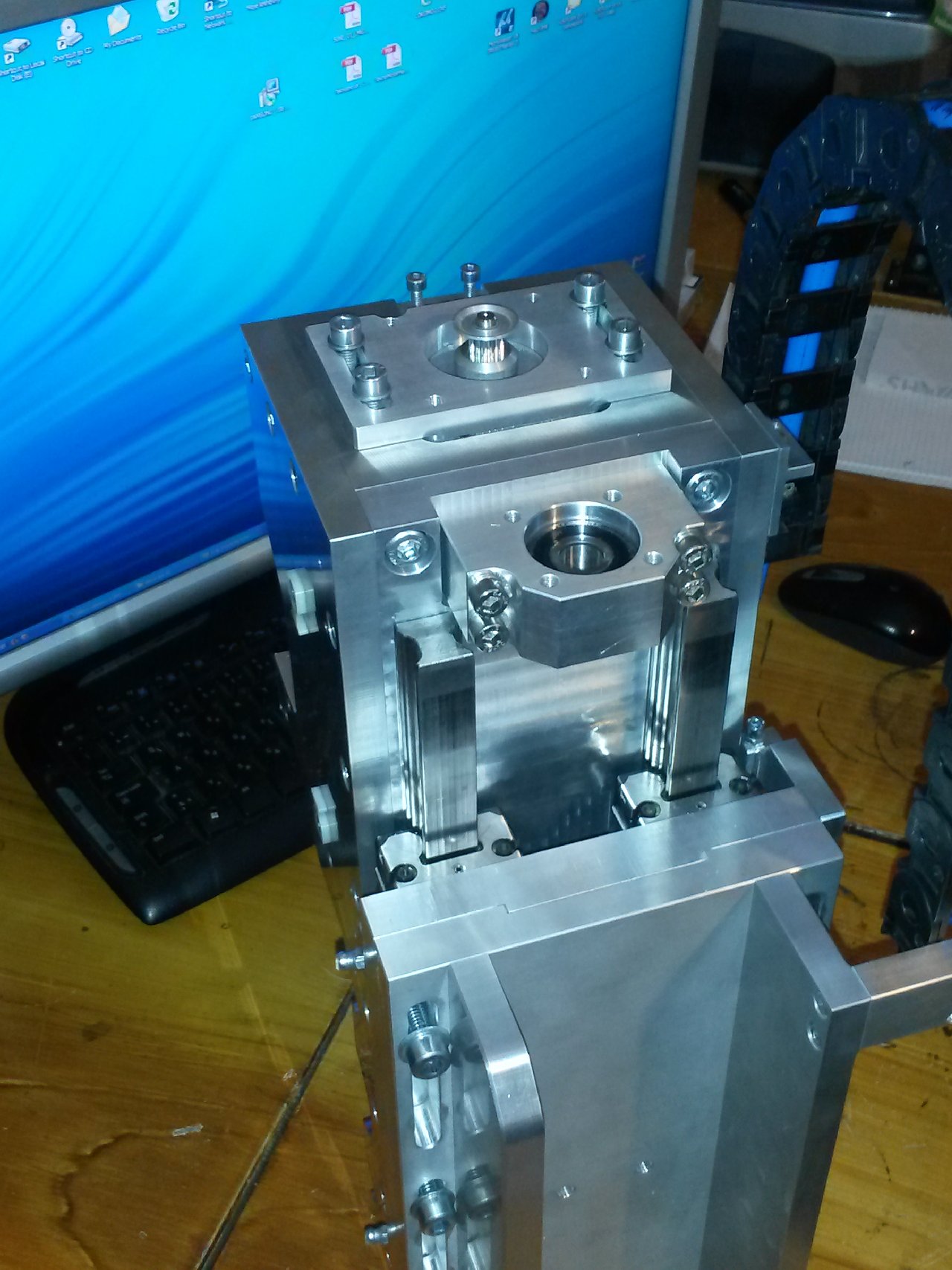

Tak zase další kousek do mozaiky. S každým přibývajícím dílem se mi zvětšuje radost z toho jak to funguje. Ale taky docela narůstá hmotnost, takže přestavba osy X tedy celého portálu bude asi následovat vzápětí.

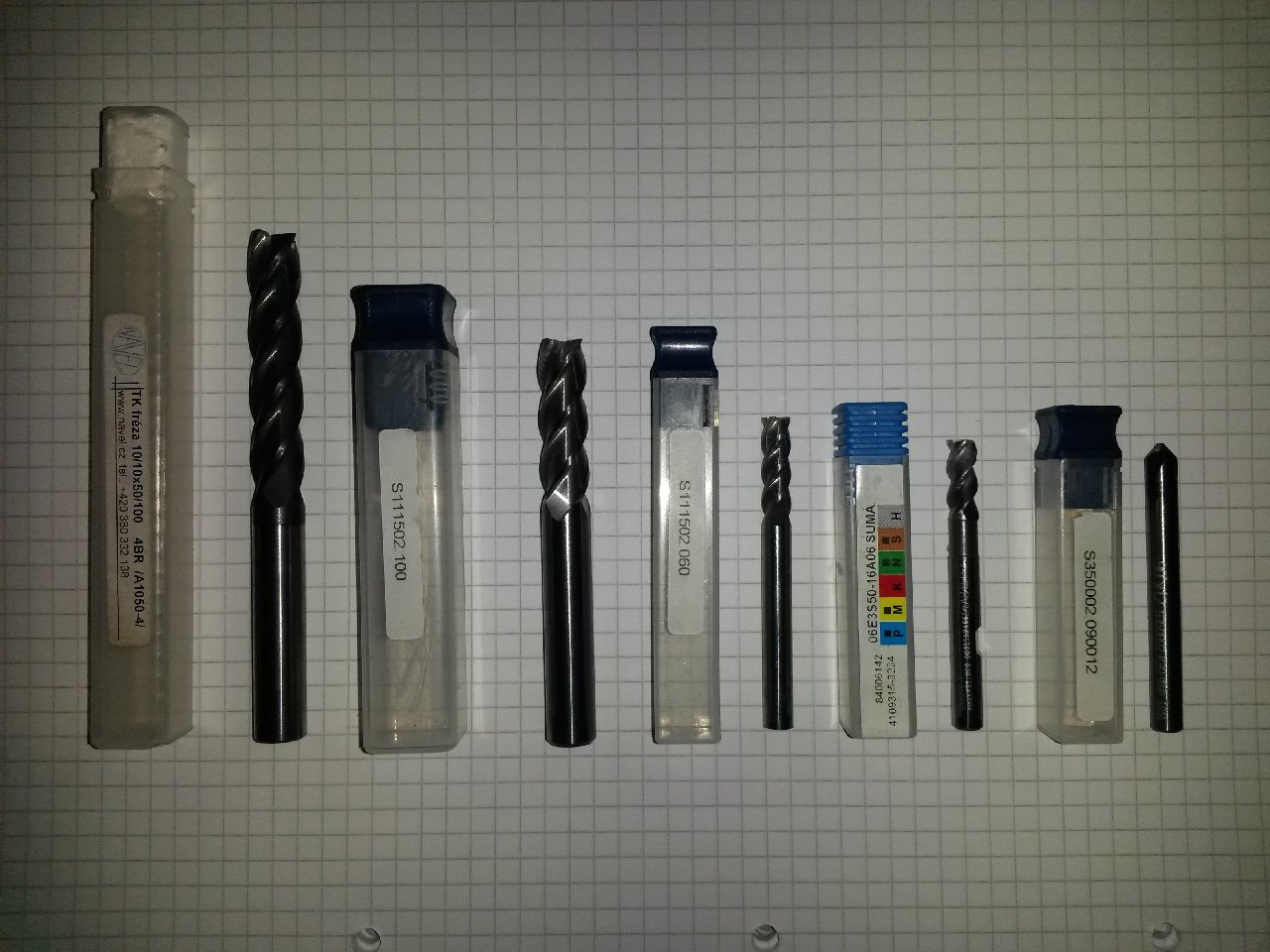

Ohledně frézek které používám už jsem někde psal, asi ve vlákně k rotační ose. Od doby co jsem si pořídil frézy z celokarbidu je práce absolutně o level ne li více lepší. jsou to konkrétně tyto od ZPS:
10 x 30 mm http://www.zps-fn.cz/frezy-valcove-a-va ... mer-10-mm/
6 x 18 mm http://www.zps-fn.cz/frezy-valcove-a-va ... umer-6-mm/
6 x 45°http://www.zps-fn.cz/frezy-tvarove-se-s ... la-1,2-mm/
6 x 16 mm Holex kterou mi půjčil jeden známý ta je 3břitá a je vhodná jak k zavrtávání tak k rampování na rozdíl od prvních dvou které mohou brát jen bokem, bohužel je trochu vyštípaná takže povrch (bokem frézy ) není nic moc. ale na hrubování děr pro hlavy šroubů jede o proti té ze ZPS krásně, tím že je krátká tak nedrnčí.
a z druhé ruky jsem ještě koupil od Navelu 4břitou 10 x 50 ta mne vyšla na velmi dobrou cenu cca 250CZK

Jenom u toho Holexu se mi s údaji opsanými z krabičky zobrazuje PRAMET.

jo teď si uvědomuji že když mi ji dával tak hledal po dílně nějakou krabku, a dal to do první co mu přišla pod ruku, ale přímo na te frezce je nápis HOLEX 202370 6.

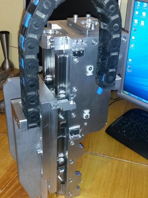

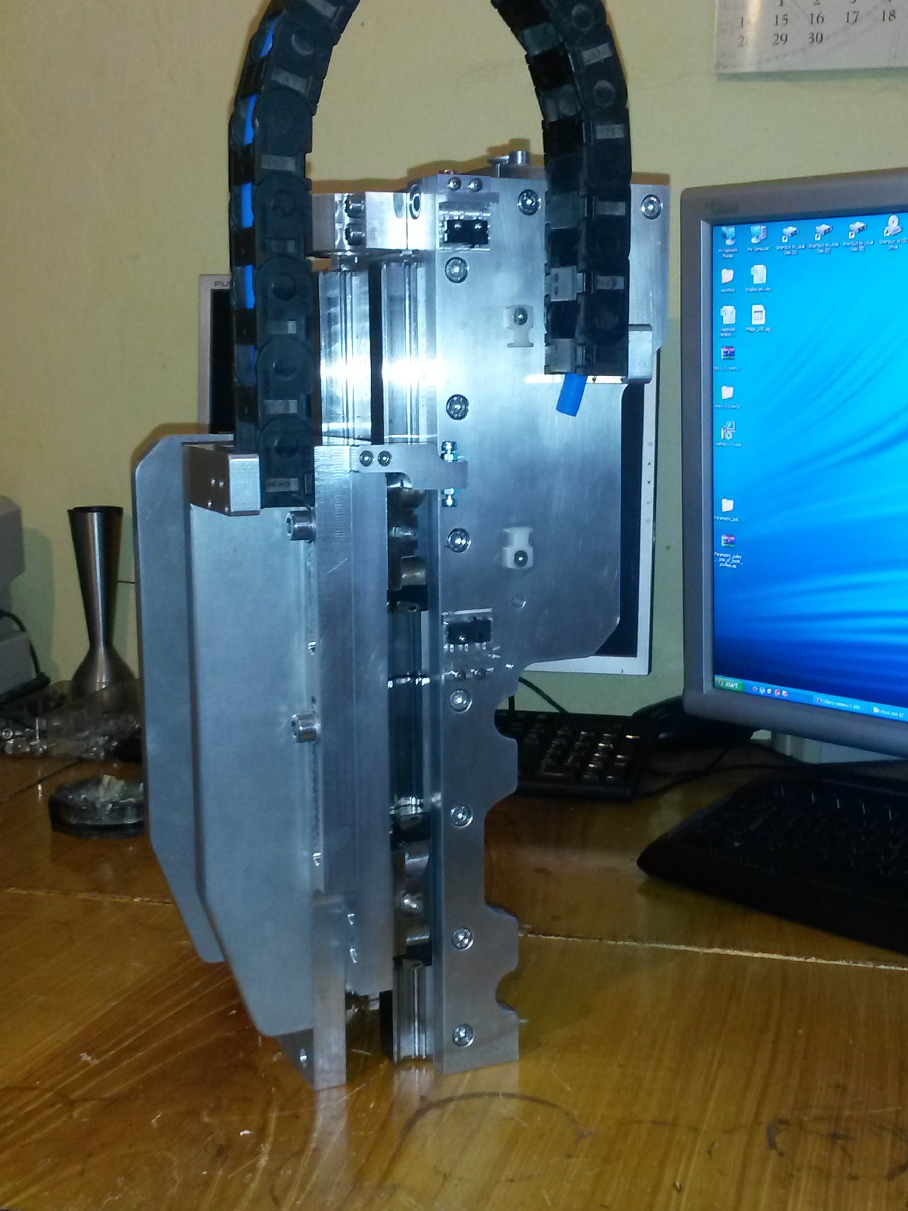

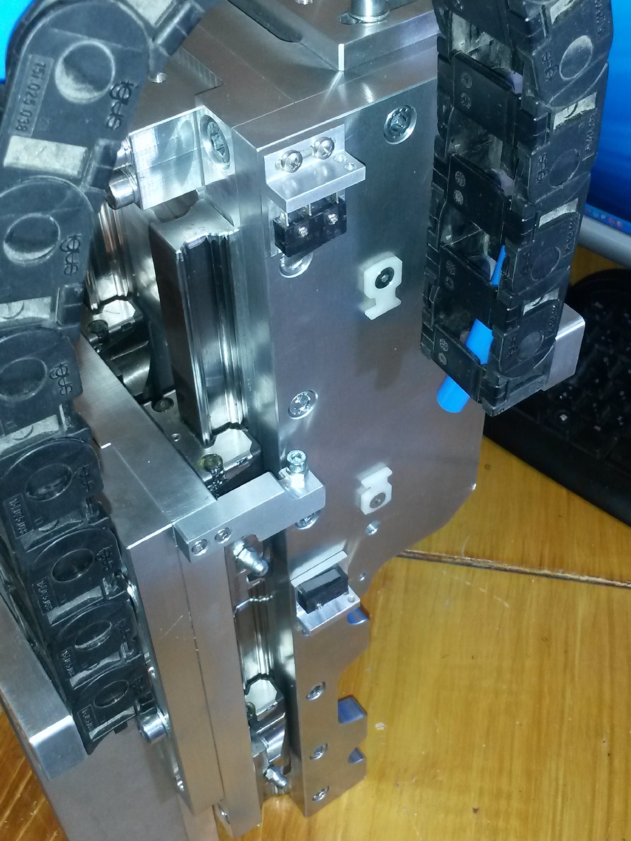

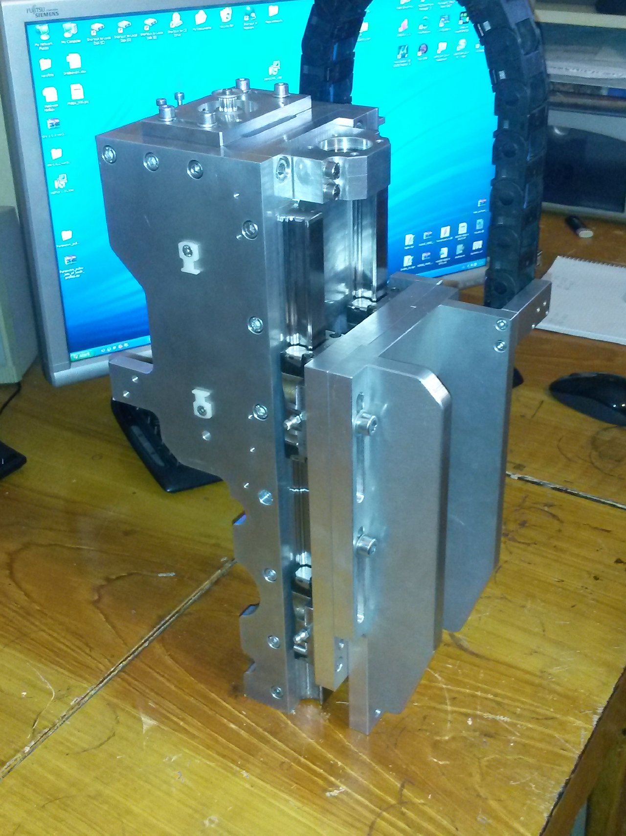

Tak jsem se zase trochu posunul dále, Dokončena deska naesoucí vřeteno včetně výstuh, a držáku energo řetězu, dokončeny držáky mikrospínačů koncové bezpečnostní polohy. Vlastně všechny velké části jsou již dokončeny a teď dodělávám jenom tu drobotinu. Další příjde na řadu držáky indukčních snímačů.
Příspěvky: 7184
8. 2. 2015, 6:52
fakt parádní práce , je vidět že to máš perfektně promyšlené a zrovnatak perfektně provedené . jen tak dál
