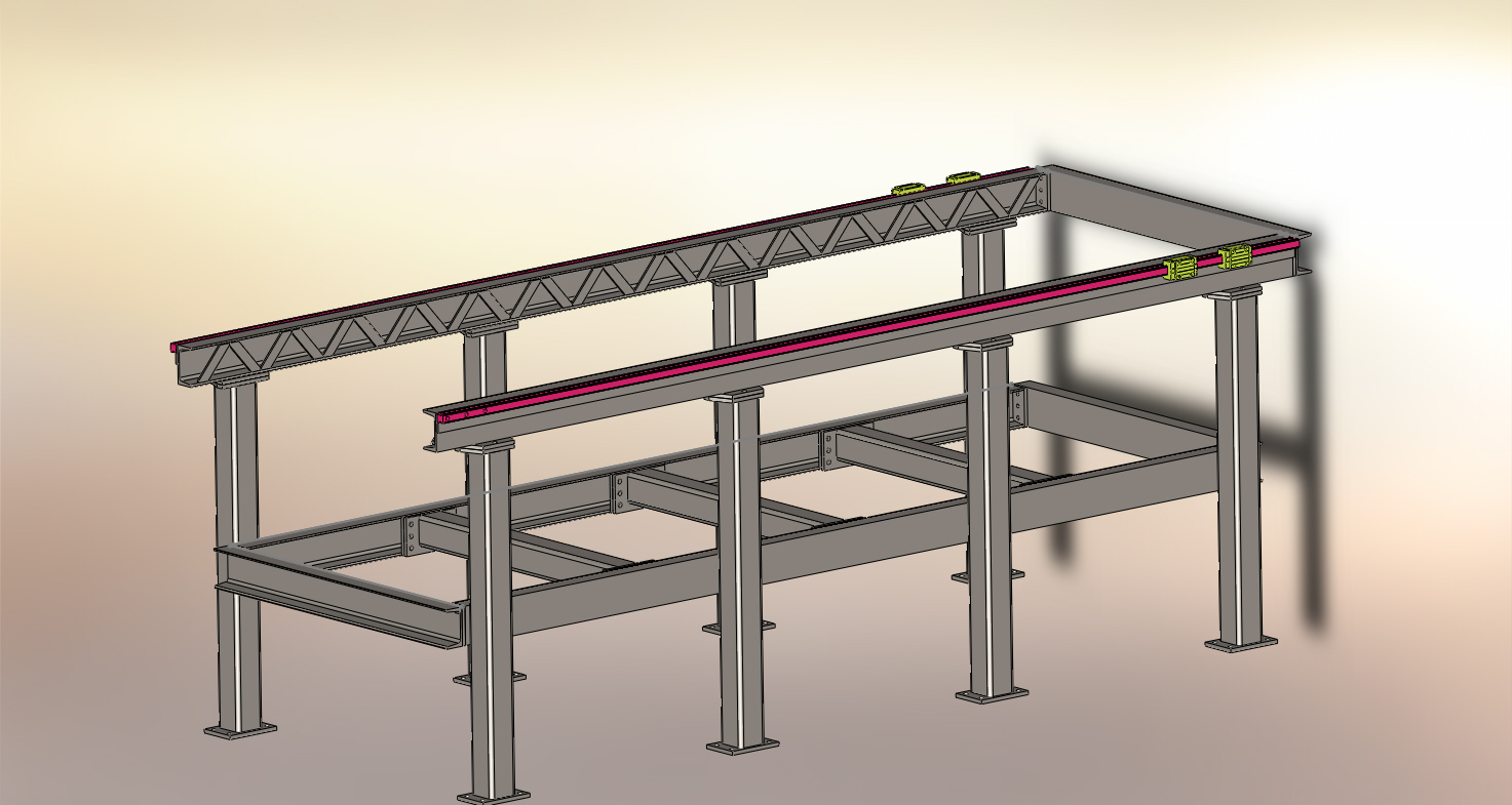

Ahoj zkresluji počátky nového stroje a tak se chci optat co si o tomto myslíte... vše beru ... díky moc

proč místo toho vyžebrovaného Učka nepoužiješ obdélníkovej silnostěnej jakl? než tohle zavaříš tak zestárneš :D a výslednému pnutí to taky moc nepřidá, pak to budeš žíhat a obrábět nebo co?

ponevazd to chci nechat vyžihat a poté nechat vylejt polymerbetonem.

jak je to velký?
to jako polymerbetonem jen ty I-čka? tak stejná otázka proč nezalejt obdélníkovej jakl? :D, já v tom prostě nevidím mimo složitosti žádnou výhodu.. nicméně třeba se vyjádří někdo další..

rozněry 2750*1000 výška 1000.
myslím že v tom je výhoda, žádné radiusy na jeclech. silnějsí stěna, a podle mě se muže jeckl vnitře mít tendenci rozechvět.Ale to je asi blbost. a pak pri obrábění se to bude chovat daleko lepe.

a ty plochy pro lineary se budou ještě frezovat? protože ty budou skroucený jak had po tom vyváření , a to frezování této konstrukce taky nebude žádná sranda , osobně si myslím že ten polibeton nebude mít moc velký efekt v této konstrukci , sylnostěnný jekl by se choval podstatně lépe
a prušvih bude ta otevřená přední stěna

Ano to je samozdřejmostí. v praci mame 5 osu 4500*2500*1200 tak to na tom okutame.

nějak si nedokážu představit jak tuto konstrukci spolehlivě obrobit , jak to upnout? když se to upne za nohy a bude se obrábět dosadová plocha pro linear tak se to rozechvěje jak ratlík

nu povez co jiného by jsi zvolil na tuto pozici....

asi by bylo vhodnější udělat holý vyztužený rám pro stroj a pod něj samostatně stůl , rozhodně by se ten rám lépe obráběl ,
ale nevím jak bude vypadat celý stroj

s tim se lae važou dalsí věci převážení ustavení a tak ... toto mi prijde lepsi řešení ....

ber to jen jako návrh , ale zvaž ještě vypuštění těch žeber v tom cečku
hodně se ti to bude kroutit

mysliš že to bude mít tencenci cestovat po vyžíhání a přefrézování ??

po žíhání by nemělo ale více méně stím budeš mít dost práce a efekt nic moc ,
ten předek můžeš nějak zavřít? nebo dát vzpěry od zdola uprostřed směrem šikmo nahoru do stran?
