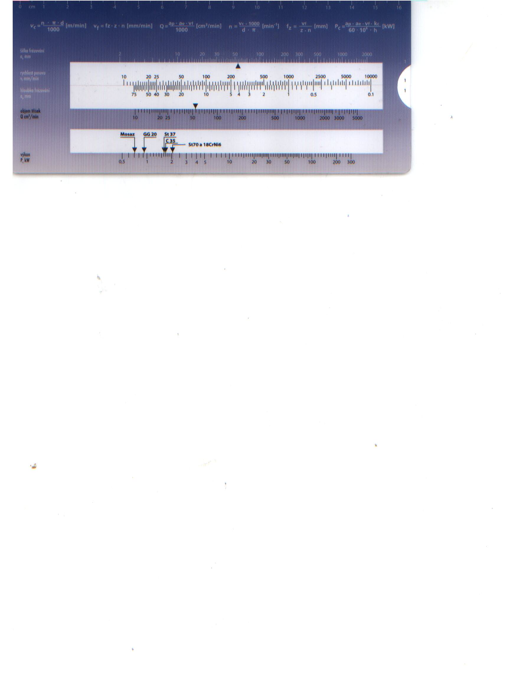

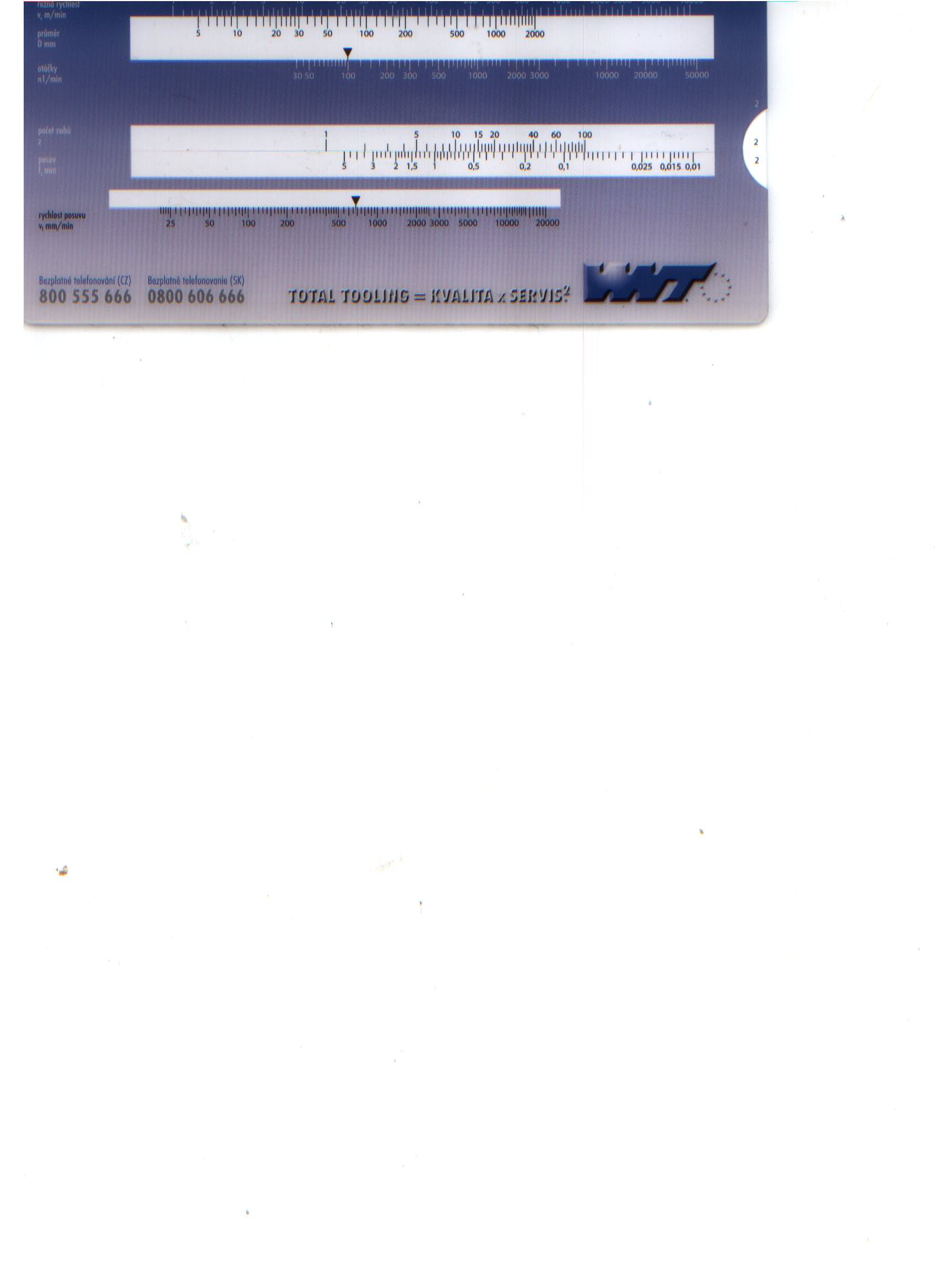

WNT na to ma takovou posuvnou kalkulacku
hodilo by se udelat neco podobneho v podobe pdf kde by si to kazdej vytisknul a slepil a hned by vedel jak mu to vychazi
hlavne by pochopil ty vztahy
1ks beru na ukazku do lomnice

Proboha proč zase nějaký aplikace do nějakýho elektronickýho krámu?
Nebo snad dokonce kalkulačka v cloudu?
má-li nástroj třeba 2000 ot/min, pak posuv 200 mm/min je desetina mm na otáčku
má-li 4 zuby, ta desetina se rozdělí ještě na čtvrtiny, to je 0,025mm/zub
chci-li 0,05/zub, dám posuv 400.....
To nedokážete zpaměti?

mrkni na toho Hoffmana tam to maj dokonalé.. vybereš si jakoukoliv Hoffman frézu a počítáš.. porovnává to až 5 fréz..
- Příspěvky: 10287
- Registrován: 6. 2. 2014, 10:29
Já bych nějakou případnou "apku" zas tak šmahem nezatracoval.testone píše:Proboha proč zase nějaký aplikace do nějakýho elektronickýho krámu?
Samozřejmě pro prostý výpočet posuvu na zub z otáček a rychlosti posuvu je to k ničemu, to dá každý z hlavy nebo v nejhorším s kalkulačkou.
Ale pokud by ta "apka" byla nacpaná materiálovými konstantami, tedy vhodným rozpětím řezných rychlostí pro velký sortiment materiálů, a případně i integrovanými doporučeními na vhodné typy fréz pro daný úkol a zadané parametry stroje, tak by to mohlo být docela užitečné.
Pokud kroutím kličkama každý den a dělám omezený sortiment materiálů, tak to mám v oku/ruce. Ale když se k tomu dostanu příležitostně a pokaždé je to jiný obráběný materiál, tak se nápověda docela hodí.
- Site Admin
- Příspěvky: 23436
- Bydliště: Praha
no ono to s tim vykonem neni az tak jednoduche
jeden by rekl polovina a je to v suchu
dobre tak vezmu polovinu vykonu
vyjde mi treba ze to bude v obdelnikove kapse 10tkou valcovkou jezdit uber po 2mm
nojo ale co v rohu kde se mnohonasobne prekroci styk nastroje s materialem oproti tomu kdyz se bere bok te kapsy

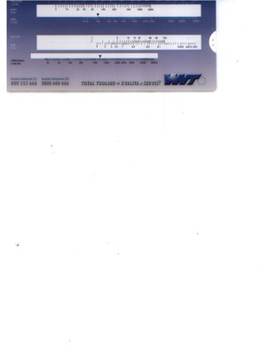

jinak prikladam to pravitecko
