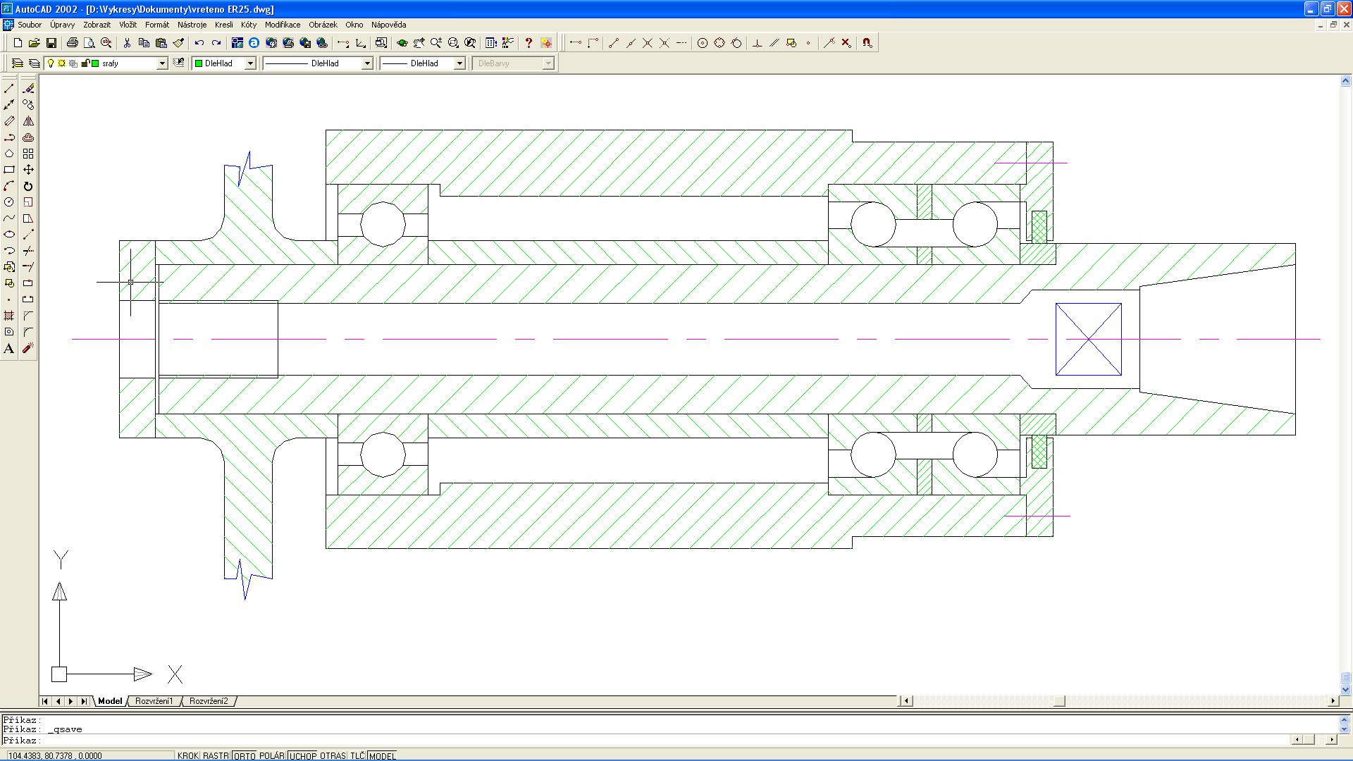

segrovka je pitomost.. dej tam víčko které stáhneš šrouby nadoraz..

Ja sem ji tam nakreslil aby bylo videt kde je to zajisteny, vicko me taky napadlo a mohlo by zaroven vyresit kryti loziska proti sponam, na vicko ale asi bude muset byt upinaci prumer vetsi nez teh 62mm aby se tam daly udelat zavity treba M4 nebo M5 po obvodu....ale to jeste prekreslim a dam zase sem, tam je taky ploska na hrideli na klic aby se dala pridrzet a povolit tak klesina, kdyz to utopim moc tak tam nedostanu klic...
ale jinak ty loziska teda ok a ktera varianta...?

dobrý, nicméně dvě připomínky
dole ta segerovka je špatně, tam musíš mít matici nebo přišroubovaným víčkem mačkat vnější kroužky ložisek proti osazení uvnitř
takhle by ses mohl za chvíli divit, že ti to celé putuje nahoru dolů
plášť s osazením uvnitř je použitelný z hlediska funkce ložisek, ale špatně z hlediska výroby
lépe je udělat do pláště jen hladkou díru a osazení tam "dodat" další trubkou vsazenou do pláště a axiálně zajištěnou kolíky skrz plášť
správně máš obousměrně volný vnější kroužek toho horního ložiska, tam by to ještě chtělo nějaké "kluzněji" stolerované uložení

Tu segerovku nereste, to predelam, stejne musim udelat aspon nejake kryti spodniho loziska
To osazeni v plasti....tam kvuli cemu z hlediska vyroby, myslis souosost teh prumeru?
Vrchni lozisko je volne jasny, axialne to drzi cely ten spodek

CZJirka1 píše: To osazeni v plasti....tam kvuli cemu z hlediska vyroby, myslis souosost teh prumeru?
protože průměr odskočený do většího se blbě dělá na jedno upnutí na brusce i na soustruhu - souosost, tolerance atd
pokud plášť není rotační na vnějším povrchu tak je to vůbec špatně
Tumlík tu kdysi popisoval jak na to
jednodušší je udělat to ze dvou kusů

No plast bude rotacni, otec to chtel udelat nejdriv z venku, pak ze by si na to vytocil celisti a udelal jednu stranu a pak druhou...ale kdyz se nad tim zamyslim tak projet tu trubku skrz a do toho pak druhou, taky moznost asi fakt jednodussi a presnejsi na souosost teh otvoru pro loziska

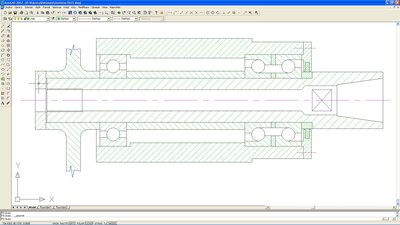

Tak sem to jeste predelal s tim vickem a tesnenim, jinak podlozky mezi loziska neni problem nabrousit takze to bude podle testoneho :wink: a udela se jeste jedna uplne pod prvni lozisko, na vykrese je videt, je to tam z duvodu tesneni a bez podlozky by se me to cely schovalo a nedostal bych se klicem na ty nafrezovany plochy co jsou na trnu(z duvodu pridrzeni vretene pri povolovani klestiny)Tesneni v tom prednim vicku bude nejaky filc, otec toho ma doma dost, ma i udelane kulate sekace pro vyseknuti potrebneho prumeru, myslim ze proti sponam uplne v pohode, emulzi tam nemam

...A což tam dát gufero místo filcu ...

takhle nějak by to mohlo fungovat nicméně je potřeba vzít v úvahu to, že je to maximum co se dá z již vyrobené hřídele dostat, stavba kompletního vřeteníku od začátku by vypadala jinak..

Tak, gufero by bylo asi elegantnejsi, nic mene myslim si ze uz je to vzhledem k celkove konstrukci asid etail navic ten filc je jen 2.5mm siroky a ja to vicko nechci mit moc silne protoze cim silnejsi vicko, tim se mi to cele vic a vic schovava, ale samozrejme to neni duvod proc by tam nemohlo byt, myslim si ale ze uz to necham tak a posledni podobu vreteno budu povazovat za konecnou
Jeste resim pohon, dal bych tam remen 5M sirka 25mm, mohlo by to byt...? Chci ale prevod tak 1:5 do pomala(zatim, pozdeji pridam jeste pomocnou remenici a remen pujde bud primo nebo pres tu pomocnou, osy hrideli by meli tvorit rovnostranny trojuhelnik aby mohli byt stejne remeny i remenice, otacky pak budou bud od 200 do 1000 a nebo od 1000 do 5000)..ale k veci, mala remenice vychazi hodne malicka 12zubu(roztecny prumer 18mm) a velka 60zubu(roztecny prumer 94mm) myslite ze by to tak mohlo byt, muzu tam pridat kladku pro vetsi uhel opasani, ale spis premyslim aby se ten remen na tak malem prumeru nelamal
pak by jeste byla moznost dat malou 14zubu a velkou 72zubu.....
dalsi vec je ze ty male remenice jsou ocelove a cim vetsi tim vetsi nevyvazenosti, takze nejmensi je 12zubu ta 14zubova je o neco vetsi, tezzi

Pro vsechny kdo mi tu pomahali, jen napisu ze otec ma uz vse vyrobene, jedinne co ted chybi je nabrousit na rozmer ty krouzky, pak se to asi sesadi a nechal pridavek na tom vicku a to necha nabrousit taky na pozadovanou hodnotu aby to po stazeni drzelo a nebyla tam vule. No su na to zvedavej :D Jo a jeste myslim chybi dira do remenice.

Tak uz to jede, frezoval sem skoro 2.5hodiny v kuse, sestkou TK do zeleza, po 0.5mm, vreteno bylo jen mirne vlazne. Hazivost sem nezkousel a vlastne ani nejak nebyl cas na zjisteni presnosti, potreboval sem neco udelat kde to nebylo tak dulezite, chtel sem frezou treba jen v Ztu projen diru a zmerit kolik bude prumer, a porovnat s prumerem frezy, a nebo proste jen zmerit hodinkama hazivost, ale zkusim priste. Spis by to chtelo lepsi pohon, tocim to kressem, remen hvizda jak o zivot(maly prumer male remenice) a vykon nic moc, pri teh peti desetinach zadna slava :D chtelo by to neco silnejsiho :D
