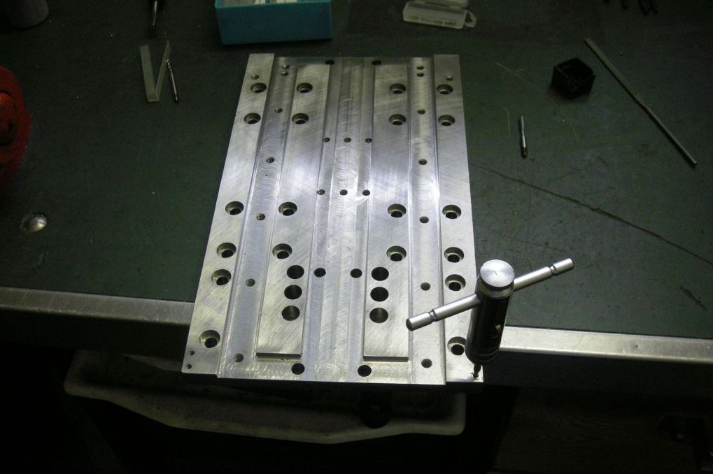

Portál pro osu "Y" je kompletní a zbývá ještě osa "Z". Zde jsem se rozhodoval, jestli volit pevnou kolejnici s motorem a jezdící vozíky nebo pevné vozíky a jezdící kolejnice s motorem. Nakonec jsem zvolil první variantu i když zde na fóru je řada konstrukcí v druhé variantě. Výsledkem je tato deska, která spojuje osu "Y" a "Z". Při návrhu jsem zjistil, že je to poměrně klíčový díl celé konstrukce. Od něho se odvíjí např. výška bočnic portálu.

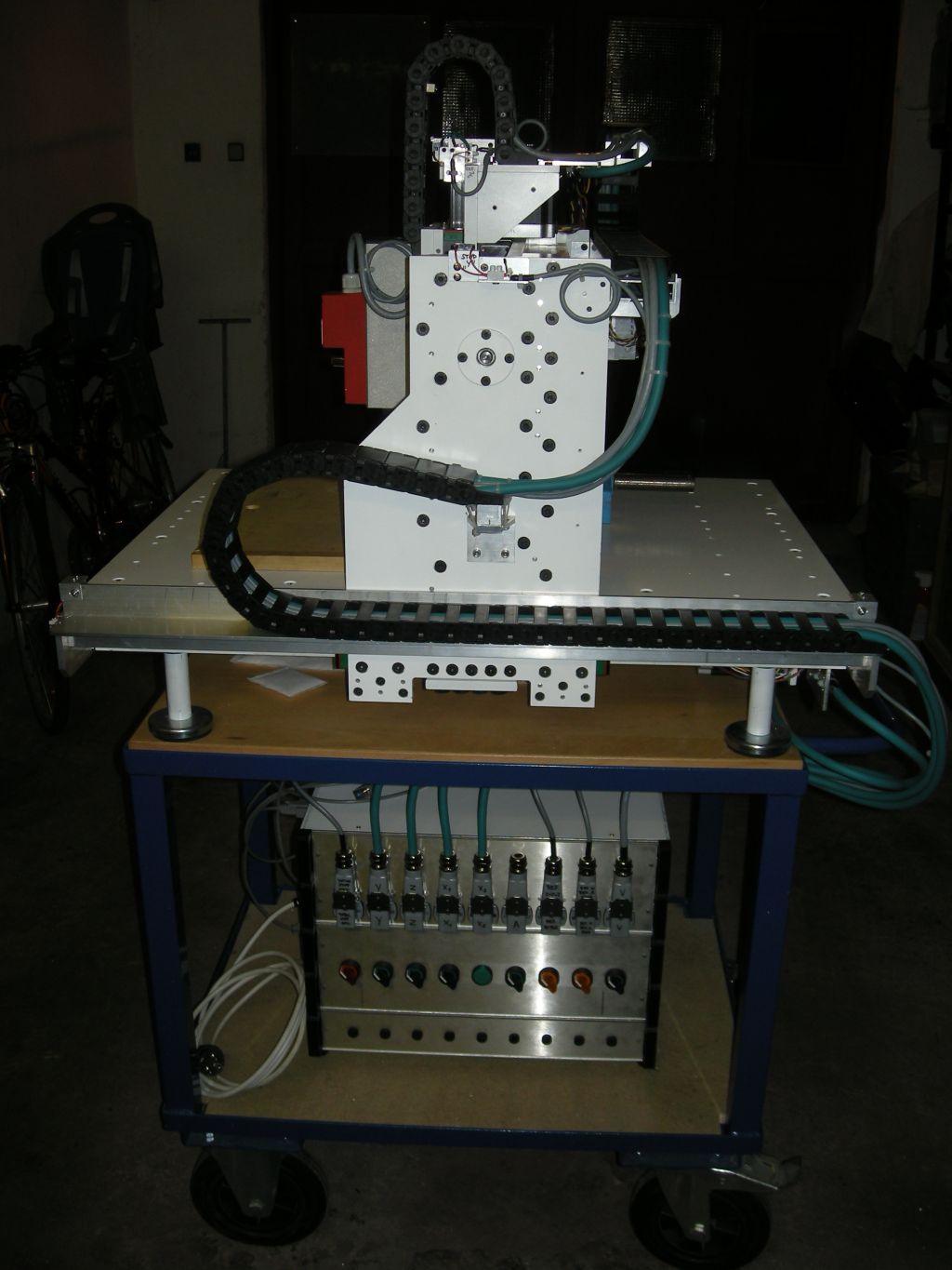

To je ze základní konstrukce vše. Doufám, že jsem Vás zde moc nenudil a někomu to alespoň trošičku pomohlo v inspiraci k jeho vlastní konstrukci. Při vymýšlení jsem musel vycházet z nějakých ( pro mně ) dosažitelných technologických možností, proto je to celé složené prakticky jen z desek a hranolů spojených jen šroubovými spoji. Jak jsem zde již psal, tak je jasné, že teď už bych udělal některé věci trochu jinak ale to je "evoluční" vývoj, kterému se člověk zřejmě nevyhne ...... :)
Na závěr několik foteček finání podoby mašinky .....

Díky. Kolejnice a vozíky nejsou nové ale použité včetně šroubů s předepnutými matkami ( 16 x 5 ). Vše jsem koupil od servisáka zabývajícího se senzorikou ( vloni na podzim jsem zjišťoval jak na tom zase je a v té době měl jen dva kousky HGR30 o délce 330 mm ). Původ je z nějakého přesného balícího ( nebo krájecího ) stroje. Měl jsem z toho trochu obavu ale po zevrubné prohlídce a vymytí vozíků ( i podle vnějšího vzhledu takřka nepoužité ) s nimi nemám absolutně žádné problémy ( samozřejmě při obrábění ). Na ose "X" a "Y" jsou kolejnice HGR30 a na "Z" HGR25, což je "brutálně" předimenzované. Vozíky mají ozbačení HGH30CA a HGH25CA a dohledal jsem na nich ještě označení ZA, což je střední předpětí. Je nepopiratelný fakt, že kdyby se mi takovýto "kauf" nepovedl, tak se do stavby hned tak nepustím ( ceny nových komponentů jsou pro soukromníka fakt "drsné" ) Co jsem musel řešit, tak to je mazání, protože mám mašinku v garáži a předepsaný hustý olej ( ten mohu darovat ) je moc ""tuhý" už při teplotě okolo +10°C a tak jsem se rozhodl o "ztrátové" mazání řidčím olejem ( to jsou ony záhadné hadičky na mašině ).
Zatím tam jsou komplet krokové motory ale na "X" a "Y" se servy do budoucna uvidí .....

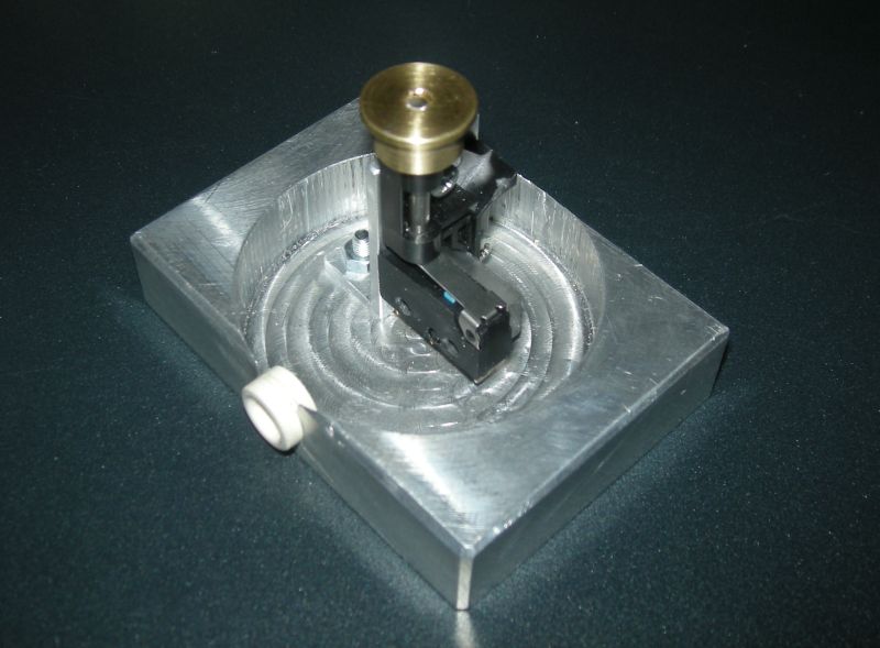

Tento víkend počasí trochu přálo těm, kteří mají mašinu "ve venkovní teplotě" :) , tak jsem zkusil pro svoji potřebu vyrobit pomůcku v podobě senzoru výšky nástrojů. Při hledání nějakého dostatečně přesného vedení pro stopku, mně napadlo použít část vodícího mechanismu laseru CD mechaniky. Máte s tím někdo zkušenosti ? Po mechanické stránce se to zdá být dobré, axiální chod je velmi lehký ( na odpružení stačí samotný mikrospínač ) a vůle v radiálním směru je velmi malá. Celková výška sestavy činí 47 mm. Technicky to není žádný zázrak, dalo by se říci, že je to dost "bastl" ale zase konstrukce vychází velice jednoduše. Teď to ještě odzkoušet na mašině.
Pokud si všimnete na vnitřní straně základničky stop po "mnohoúhelníku", tak jsem experimentoval s mikrokrokováním a posuvy a výledek se mi ani trochu nelíbí, takže je zase vše při starém ...... :D
