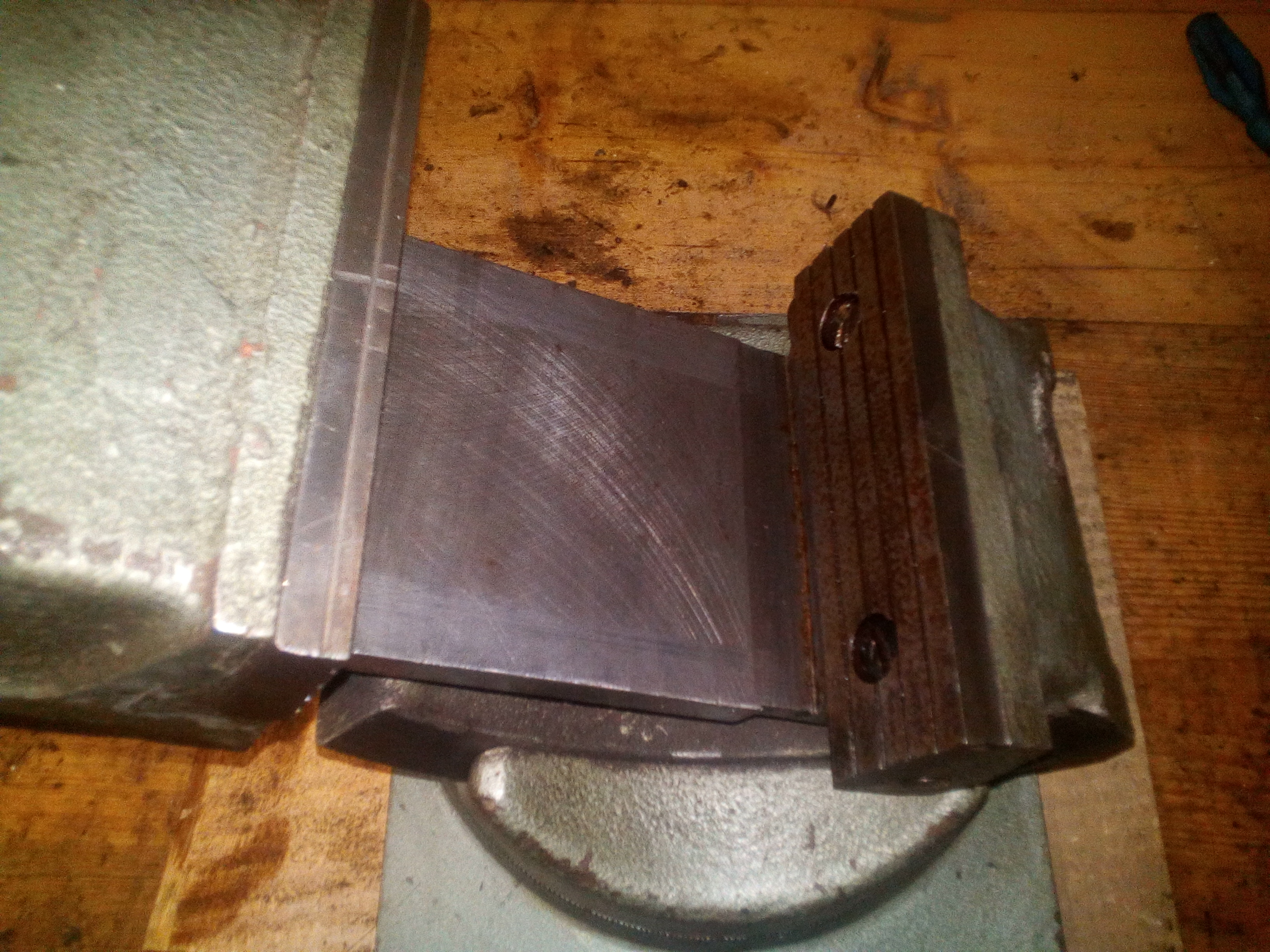

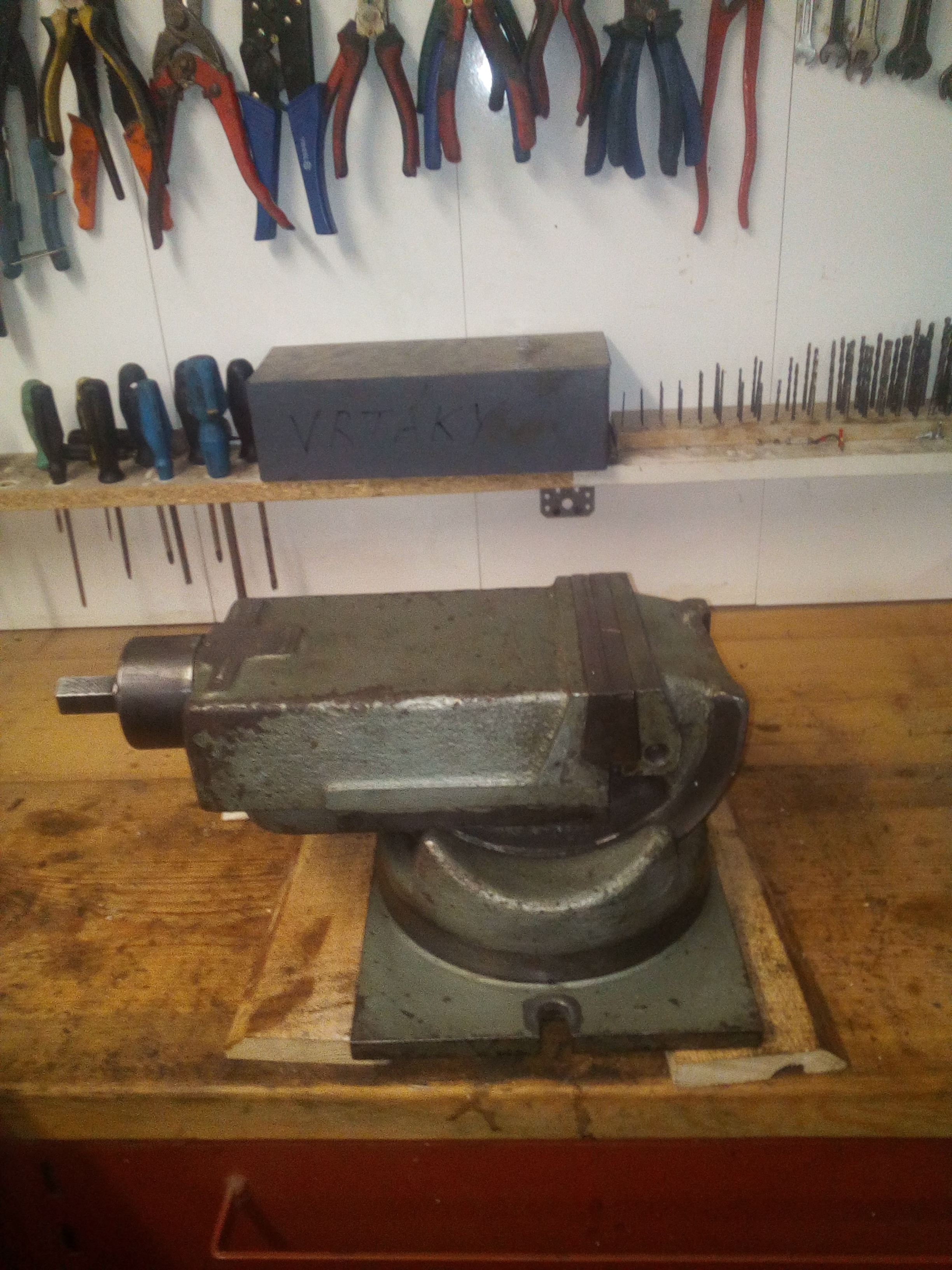

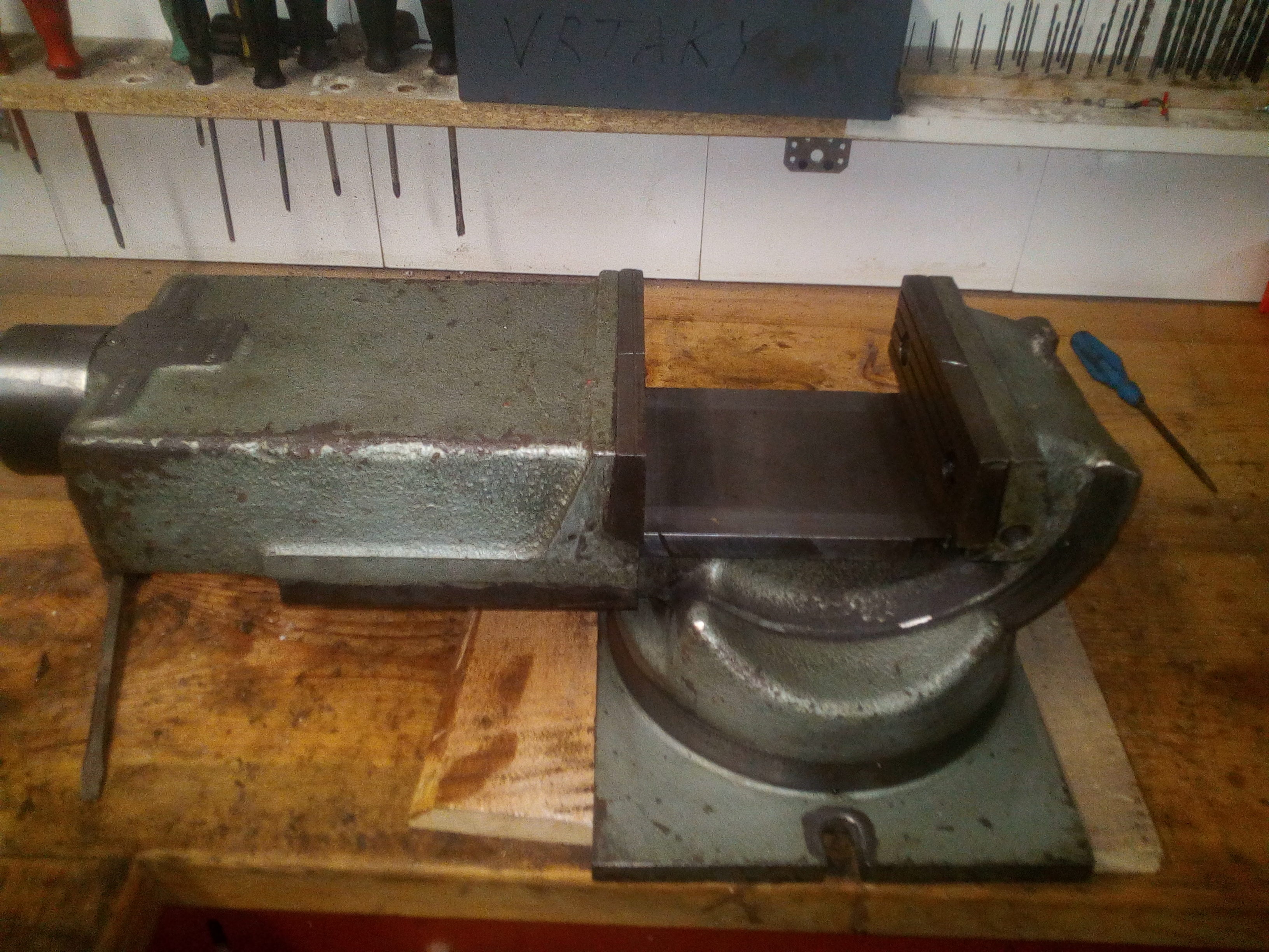

Já sehnal tenhle v kovošrotu. Má to 160 mm čelisti, váha 48 kg :)

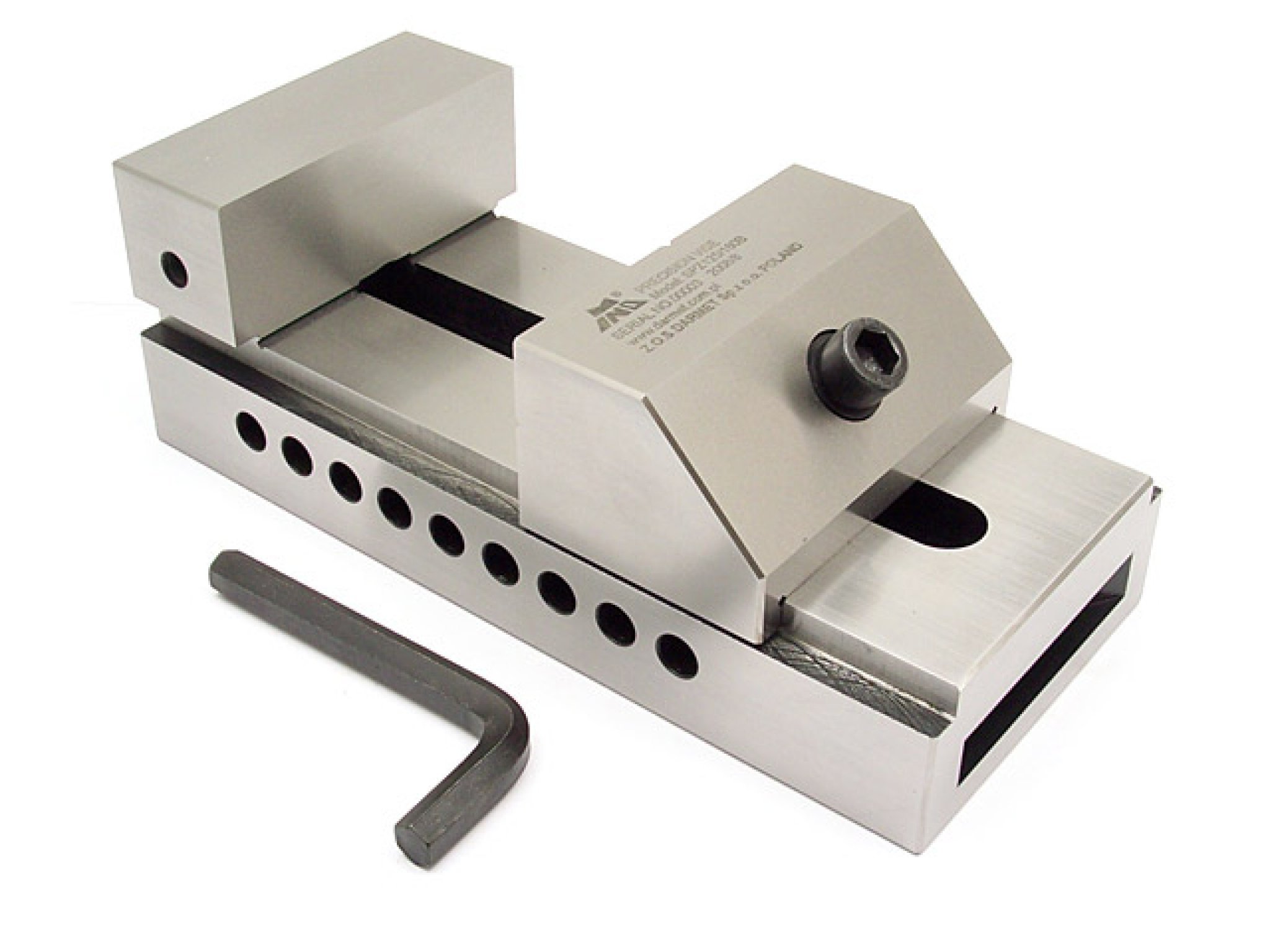

Mluví se tady o něm dobře. Já potřebuji nějaký na frézku, ale zatím mám vybraný tento.
https://www.kovonastroje.cz/Upinaci-nas ... VQS-5.html

almac
Příspěvky: 757
Bydliště: Liberec
14. 10. 2018, 12:49
svěrák má krátké vedení, součástky upnuté do kraje budou ohýbat čelisti-upnutí nebude tuhé. A.

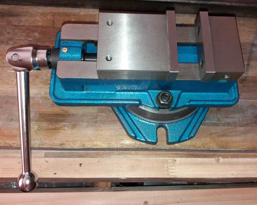

kup raději takovýto model -
https://www.kovonastroje.cz/Upinaci-nas ... G-100.html

almac
Příspěvky: 757
Bydliště: Liberec
14. 10. 2018, 7:59
Zdenek Valter píše: 14. 10. 2018, 5:48
almac píše: 14. 10. 2018, 12:49 svěrák má krátké vedení, součástky upnuté do kraje budou ohýbat čelisti-upnutí nebude tuhé. A.
Ty ho máš? nebo jsi ho viděl zespodu?
mám podobný svěrák Horný, je pod vrtačkou, podobného uspořádání, jako je na obrázku. Délka vedení posuvné čelisti musí být delší než je šířka vedení, aby nedocházelo k vykřivování čelistí, jinak je to jen pro malé síly a jen pro centrické upínání obrobků. Pro vrtání to asi stačí, pro frézování těžko. A.
